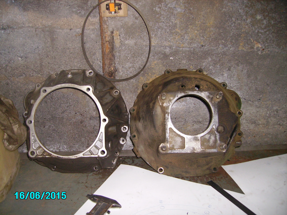

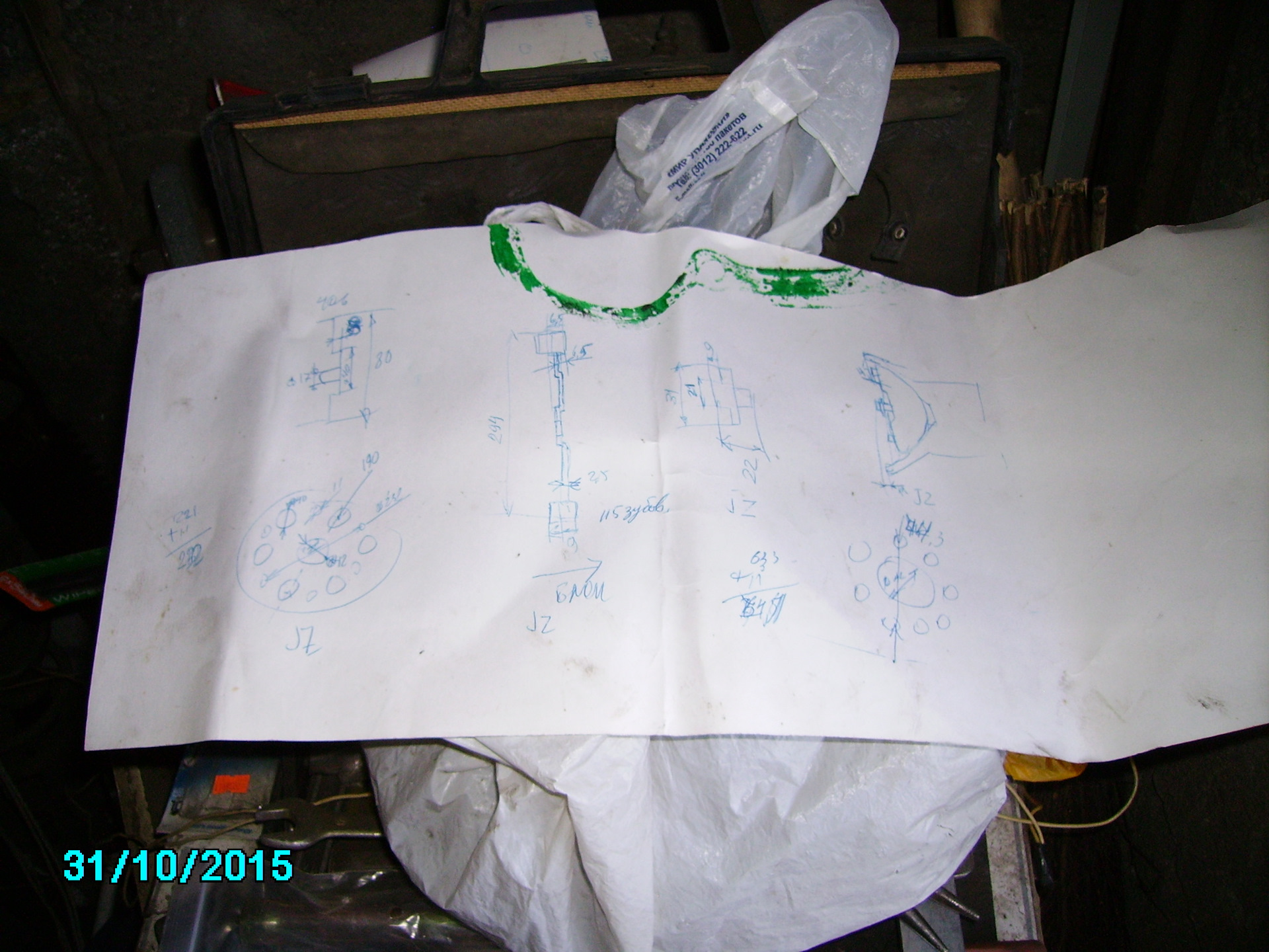

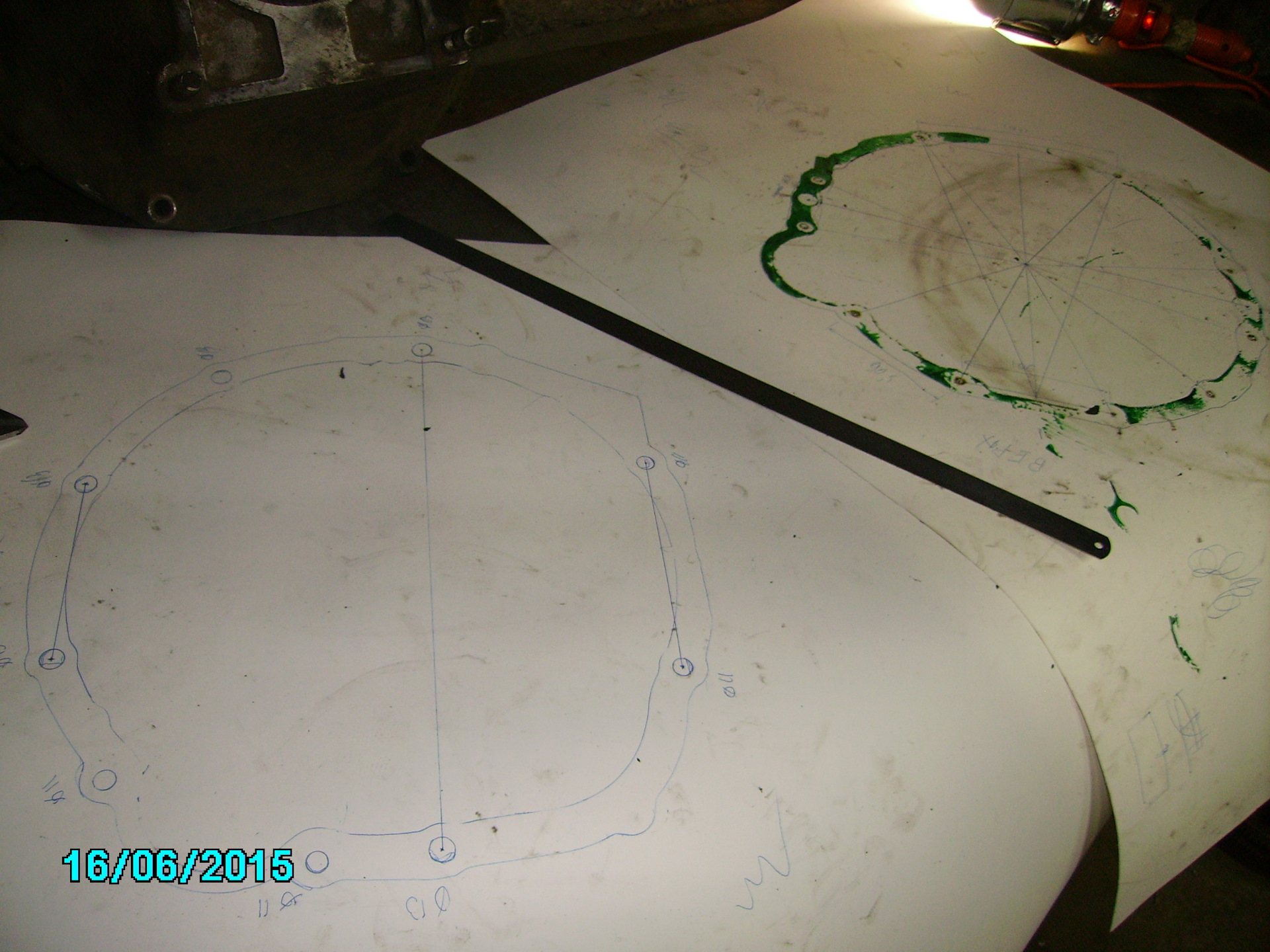

1) Первое с чего все началось. Это расчет координат крепежных отверстий.

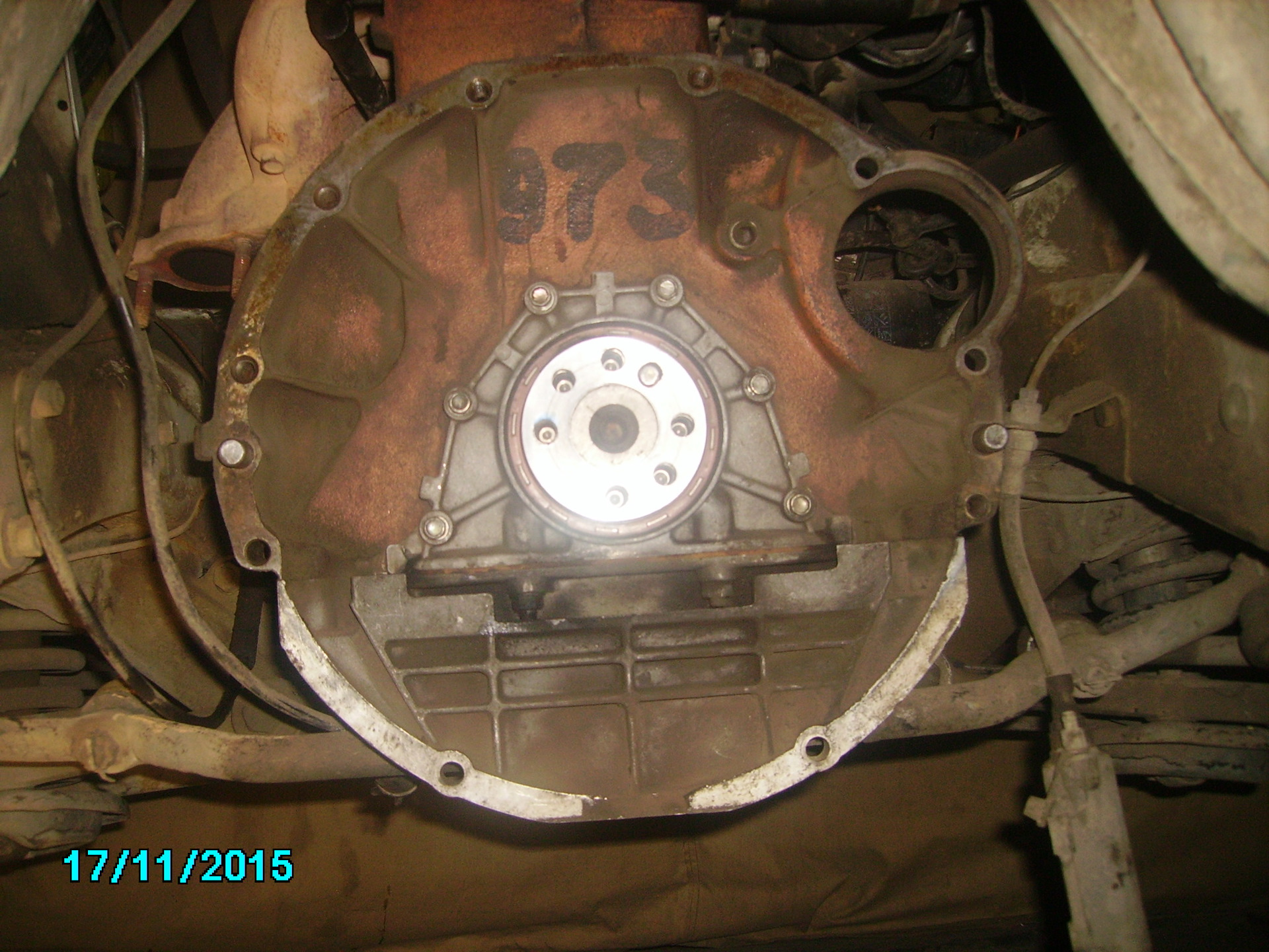

Т.к. не хотелось разбирать свою машину, начал поиски блока от 406 мотора. Но удалось найти только колокол.
У Волговода MyzhChina взял колокол от АКПП JZ и начал мерить координаты.

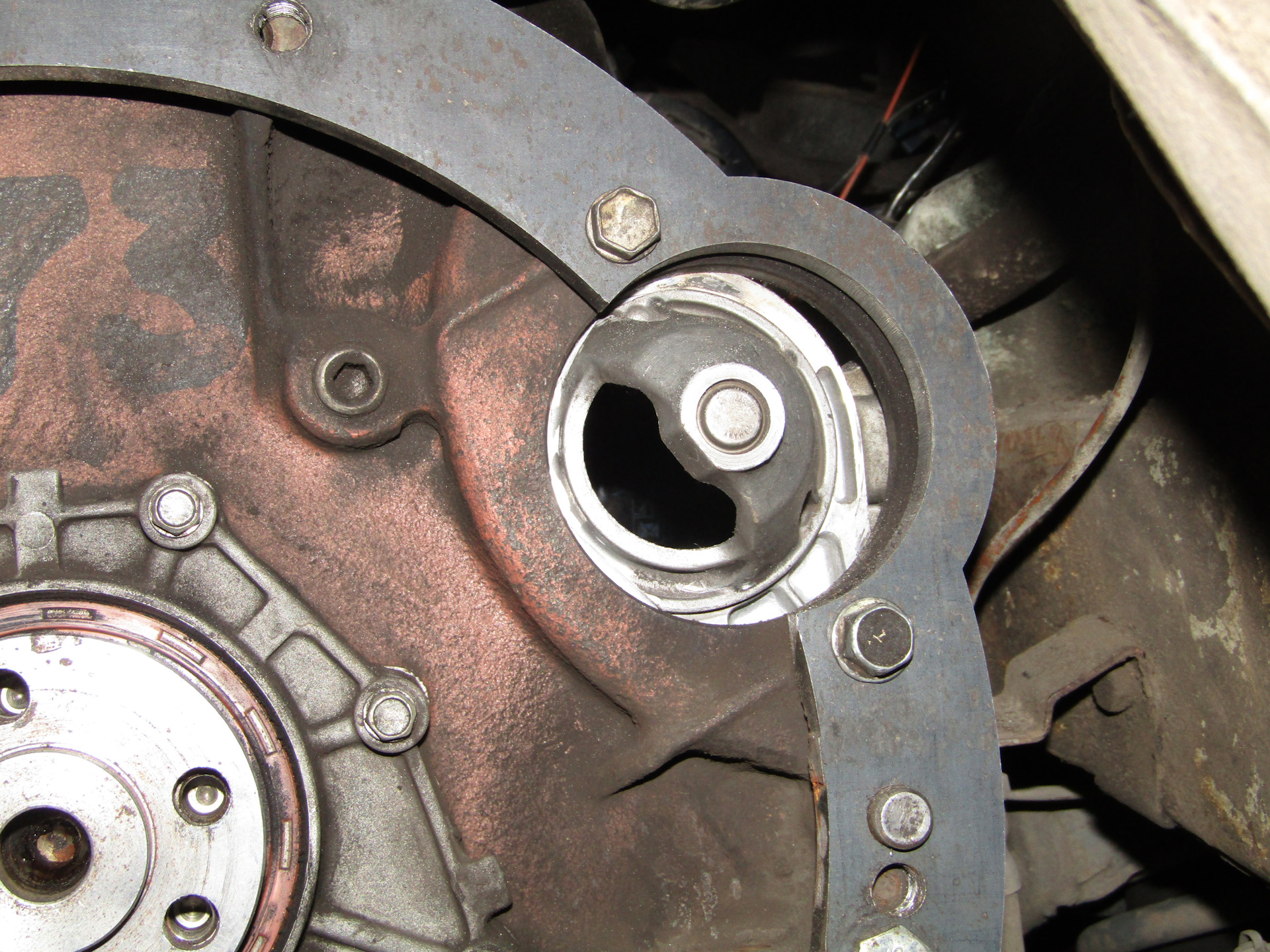

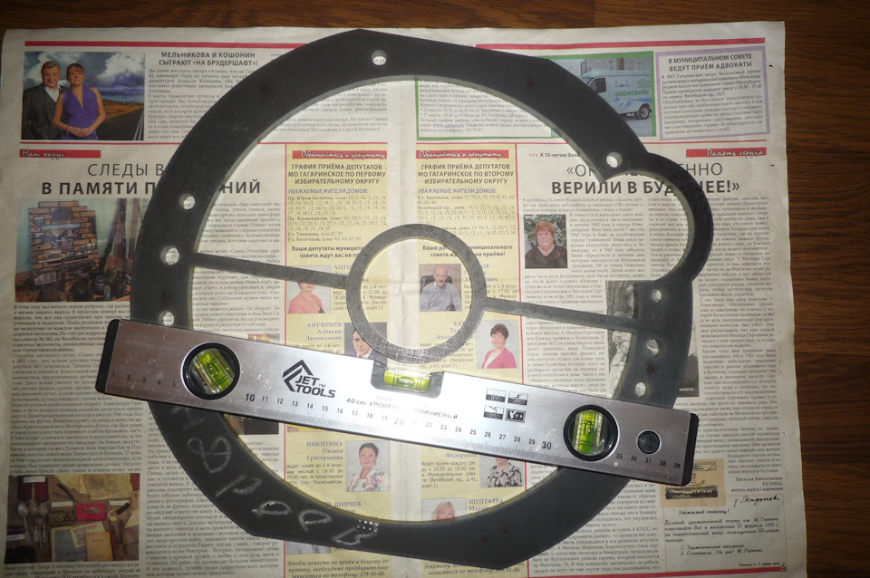

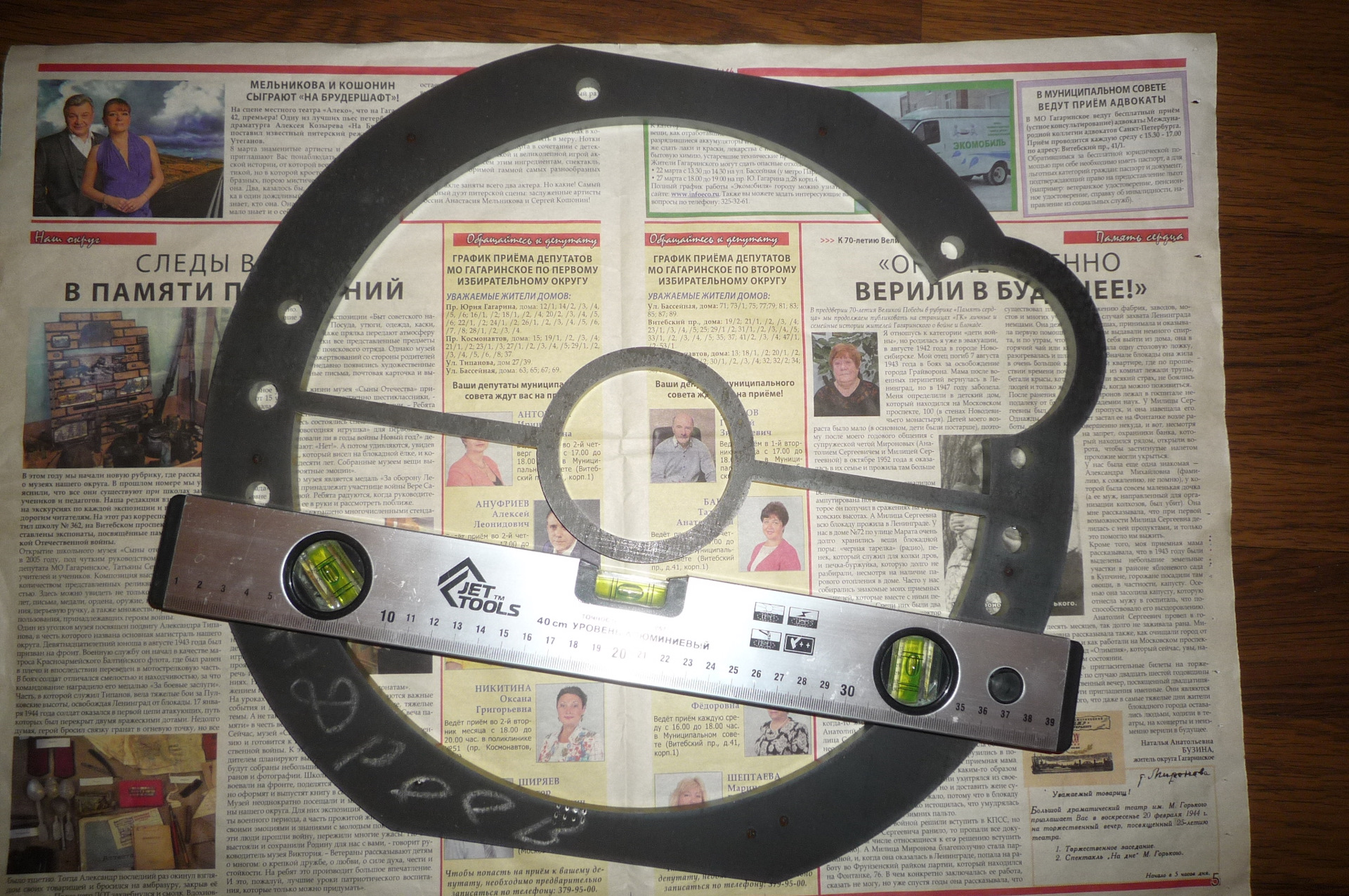

После замеров накидал в AutoCade чертеж плиты заказал на лазерную резку. Плиту резали в Санкт-Петербурге.
Вот что получилось

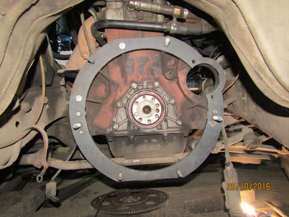

Разобрал трансмиссию и стал прикидывать плиту
Вывел отверстия под шпильки крепления КПП. И забросил это дела по причине указанной в начале поста.
По замеры в итоге оказались слегка не точными и некоторые отверстия в колоколе пришлось расшарошивать…

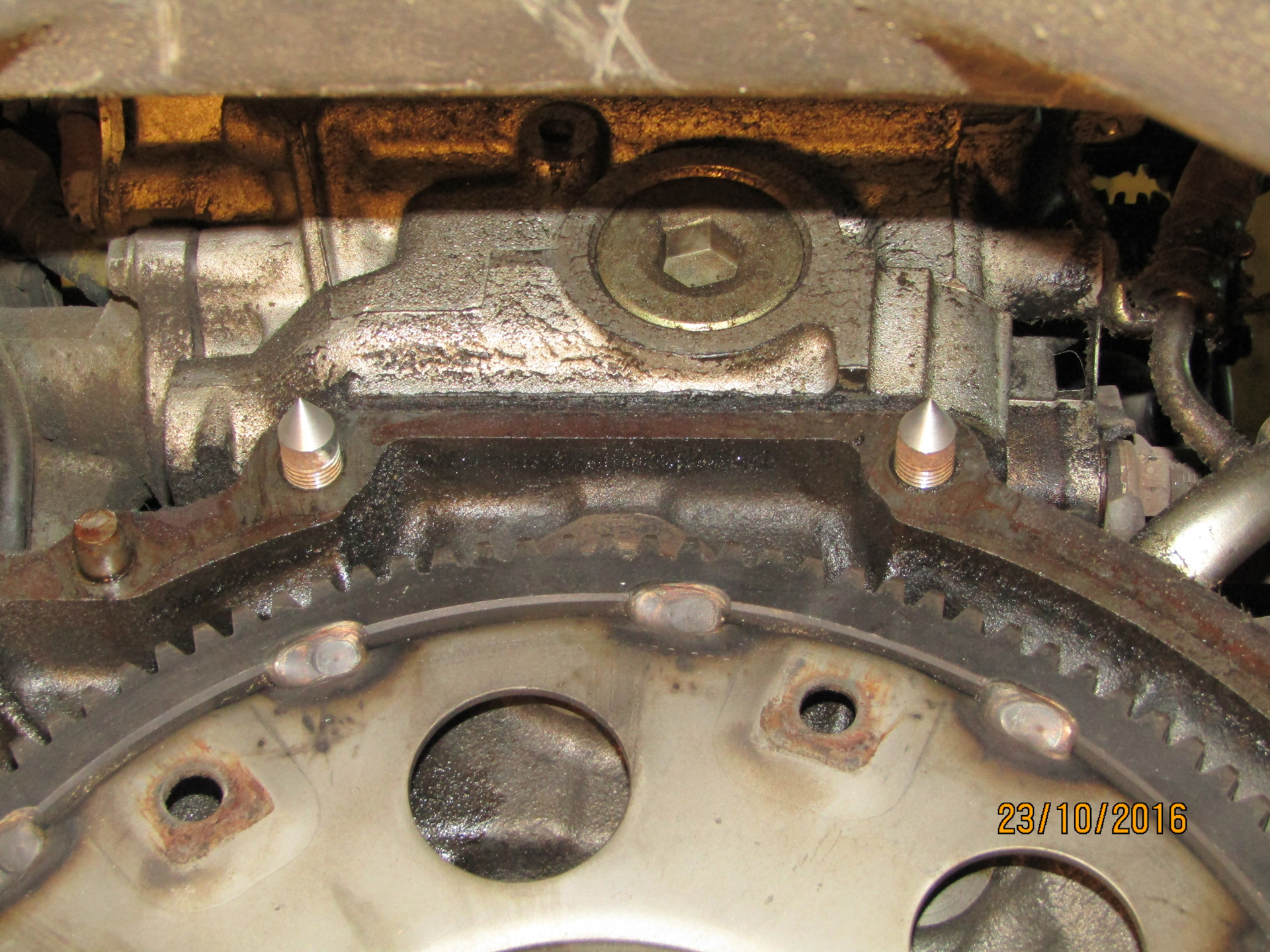

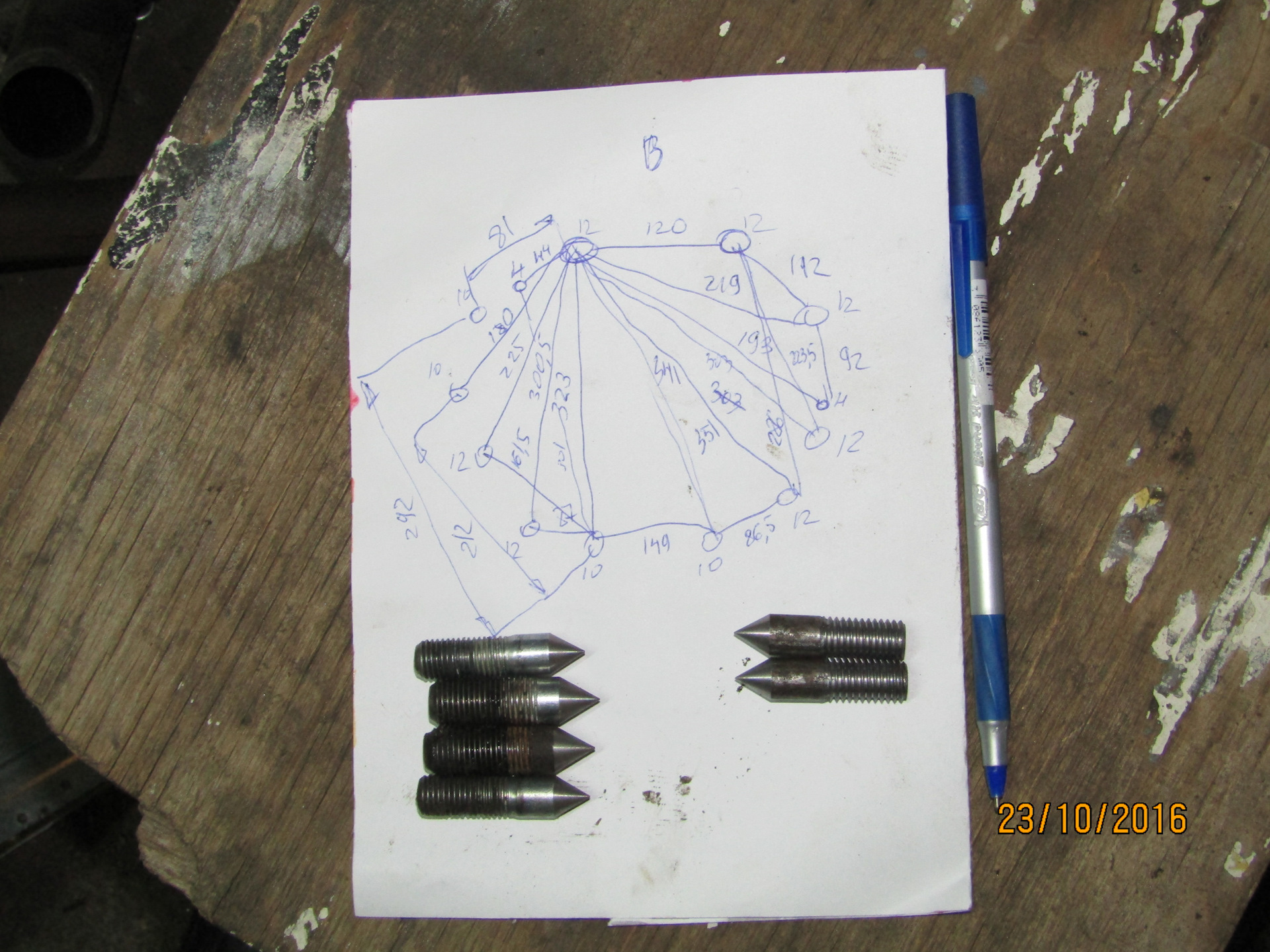

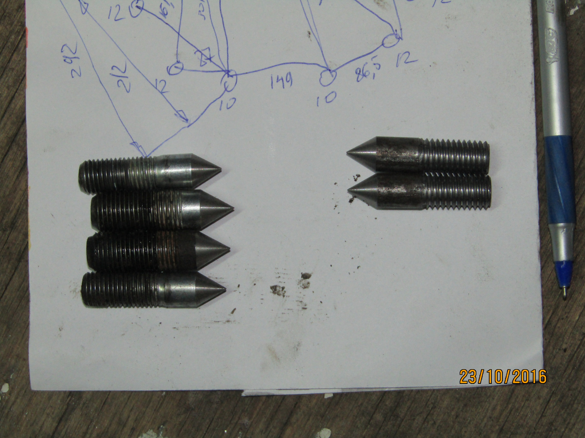

Теперь показываю правильный способ снятия координат отверстий. Почему он мне не пришел в голову тогда))
Заказываем у токаря конусы
Берем JZ (Любезно предоставлен все тем же Волговодом MyzhChina)
Вкручиваем конусы и производим замеры

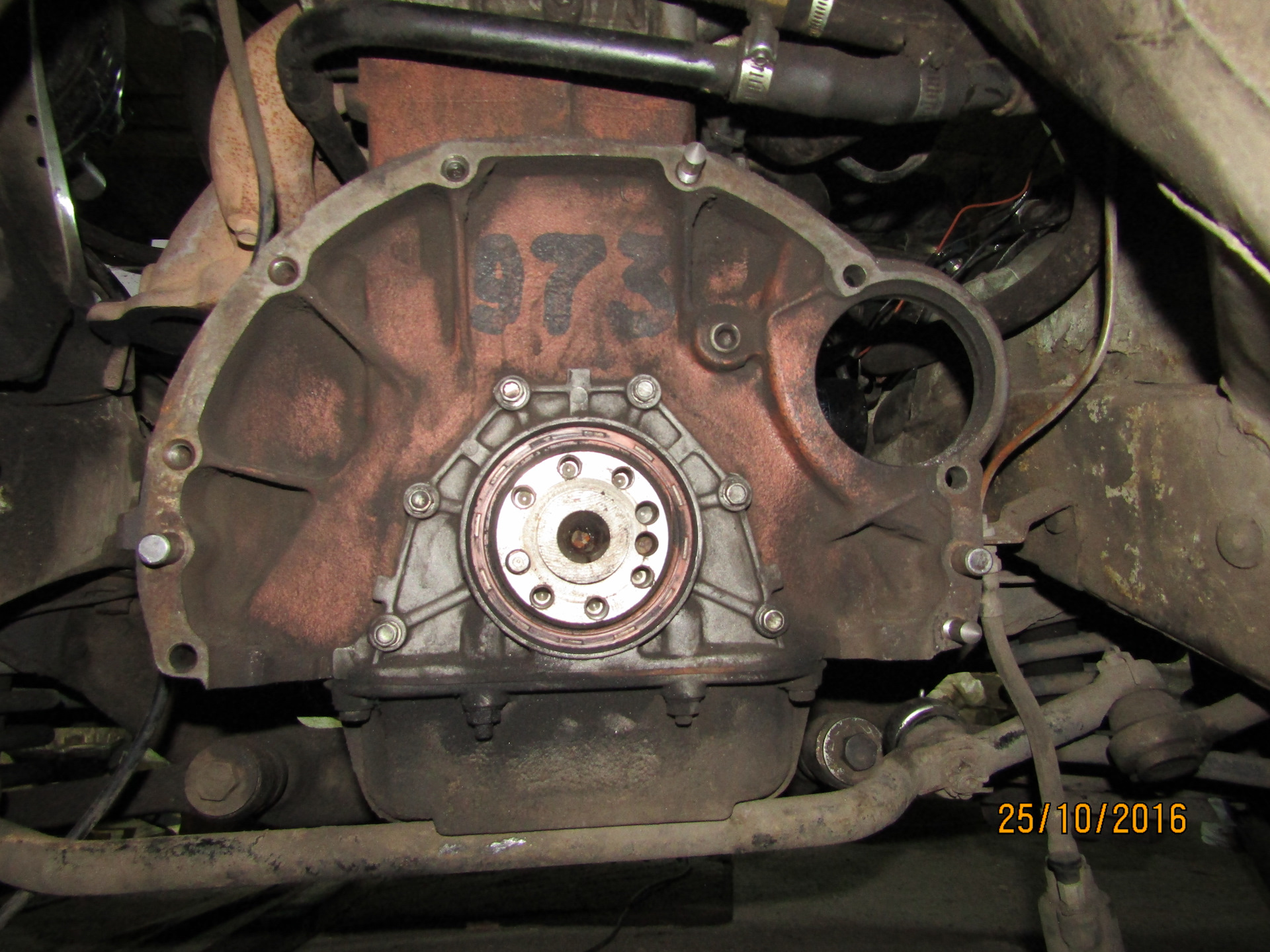

То же самое проделываем с ЗМЗ406
Так плита выглядит сейчас

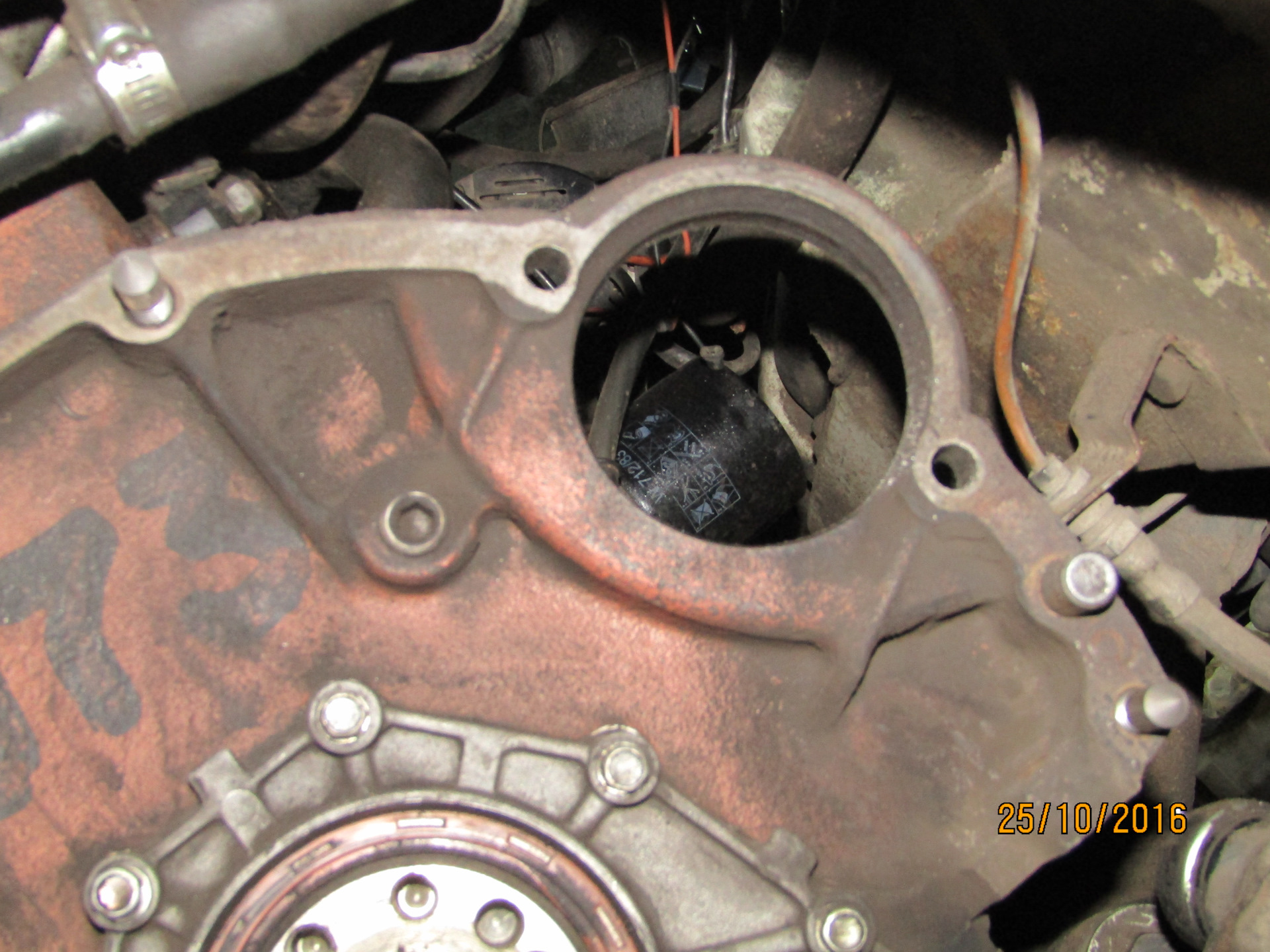

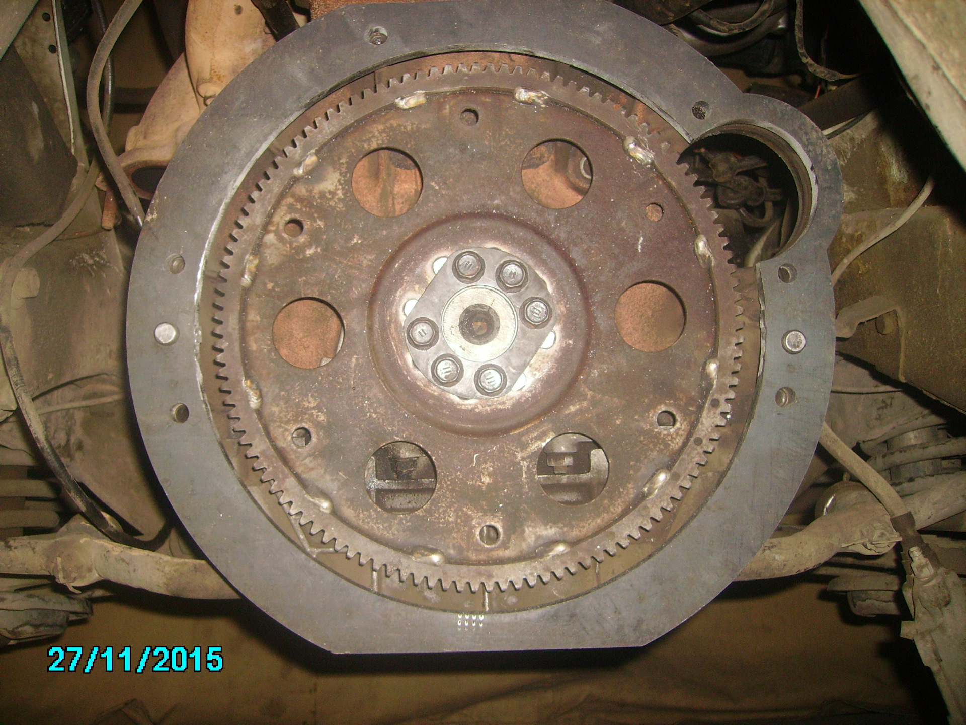

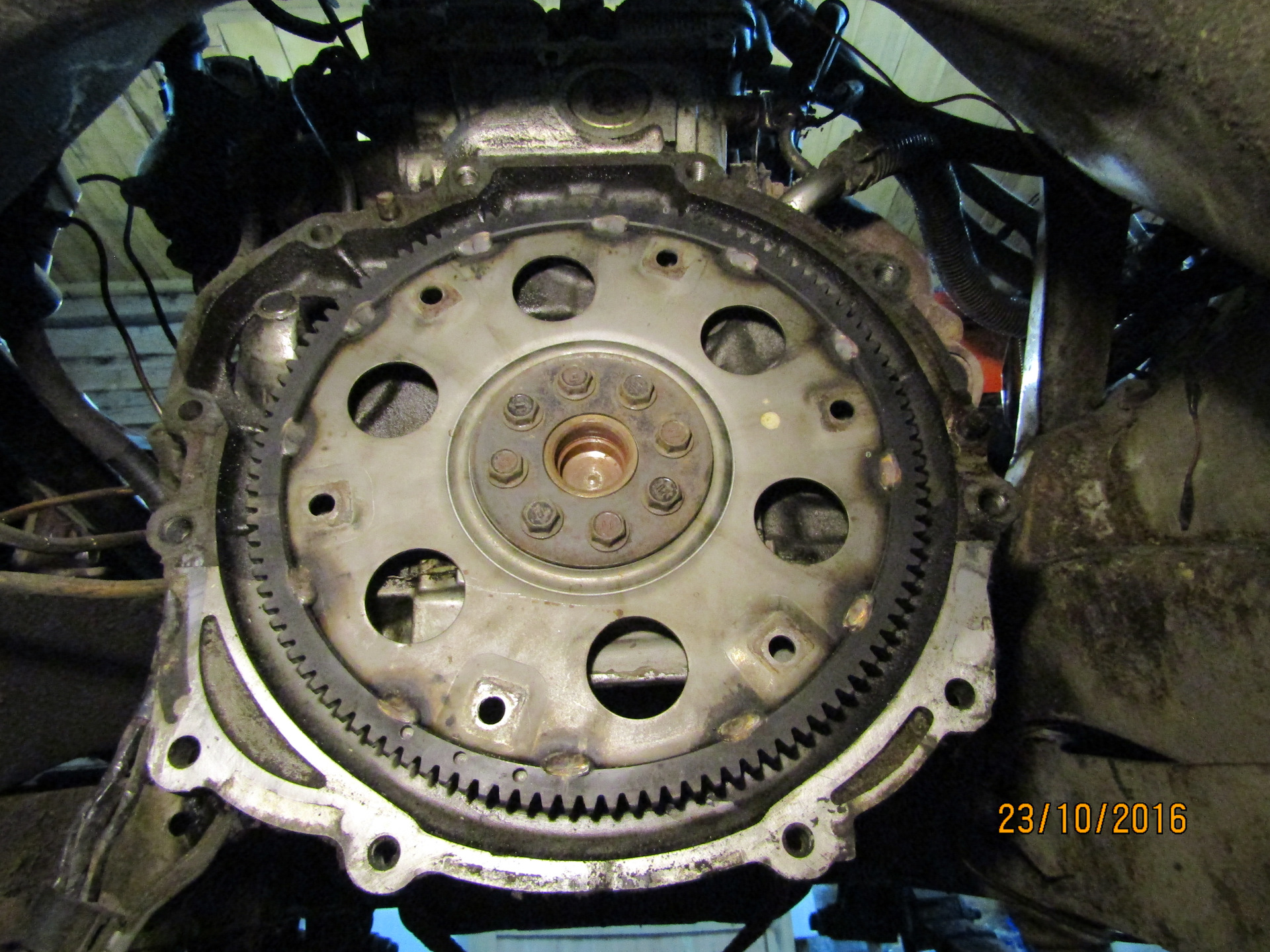

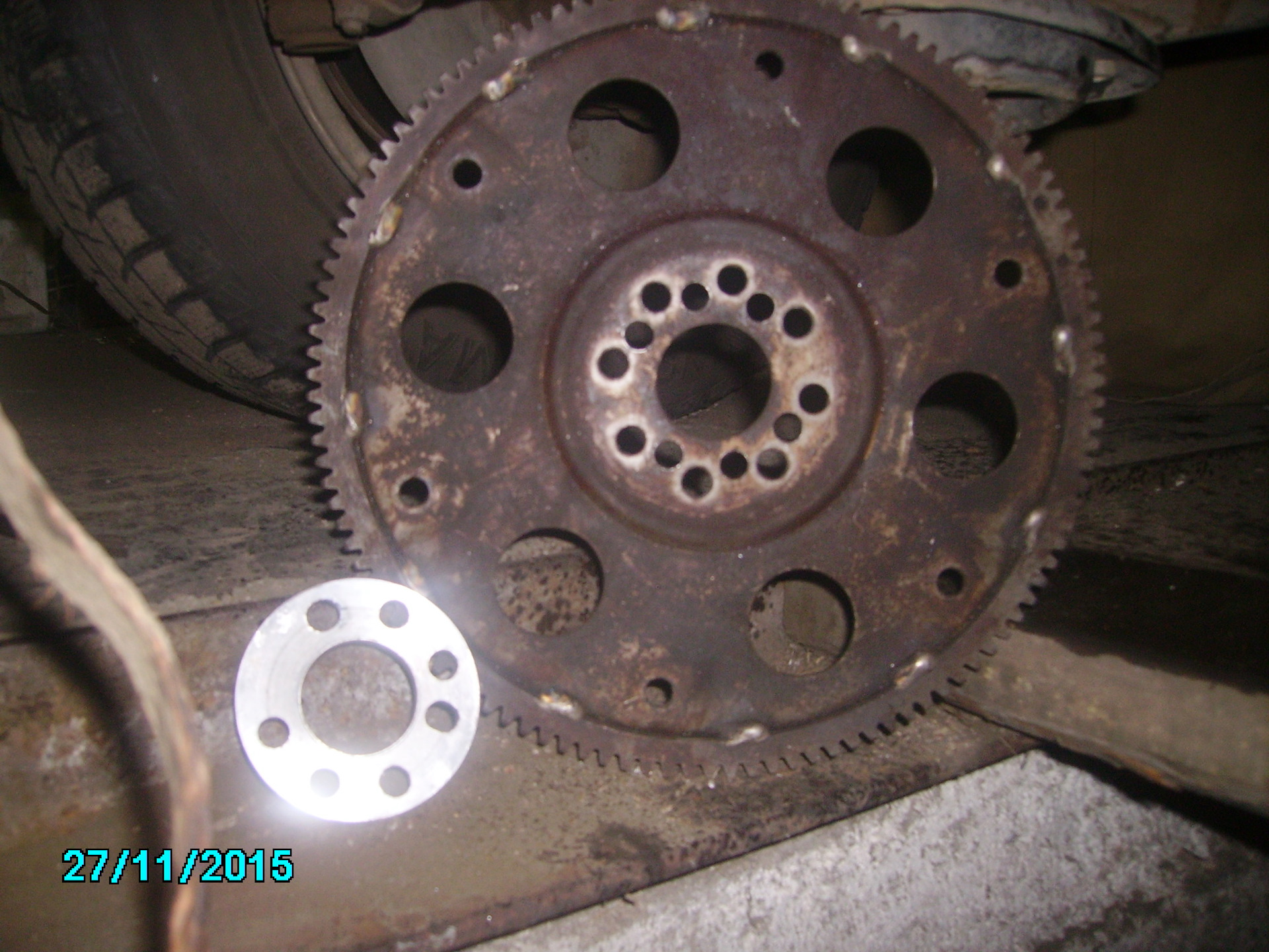

2)Про маховик
Маховика у АКПП как такового нет, есть пластина с наваренным венцом, поэтому дале слово "маховик" будет в кавычках.
Сам "маховик" использовал от 1JZ.
Для его установки заказал проставку и вывел новые отверстия
Прикрутил на болты от 1JZ

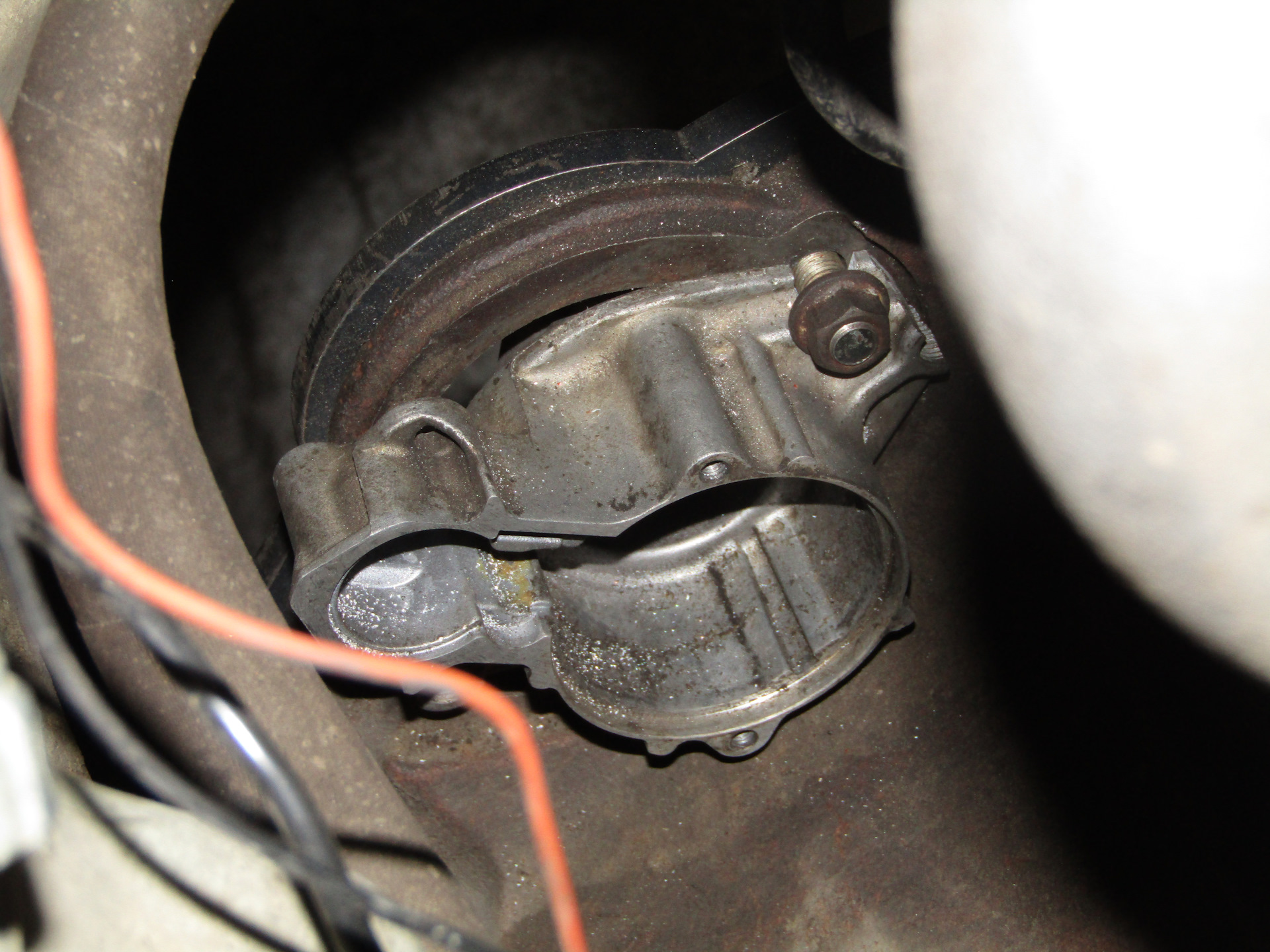

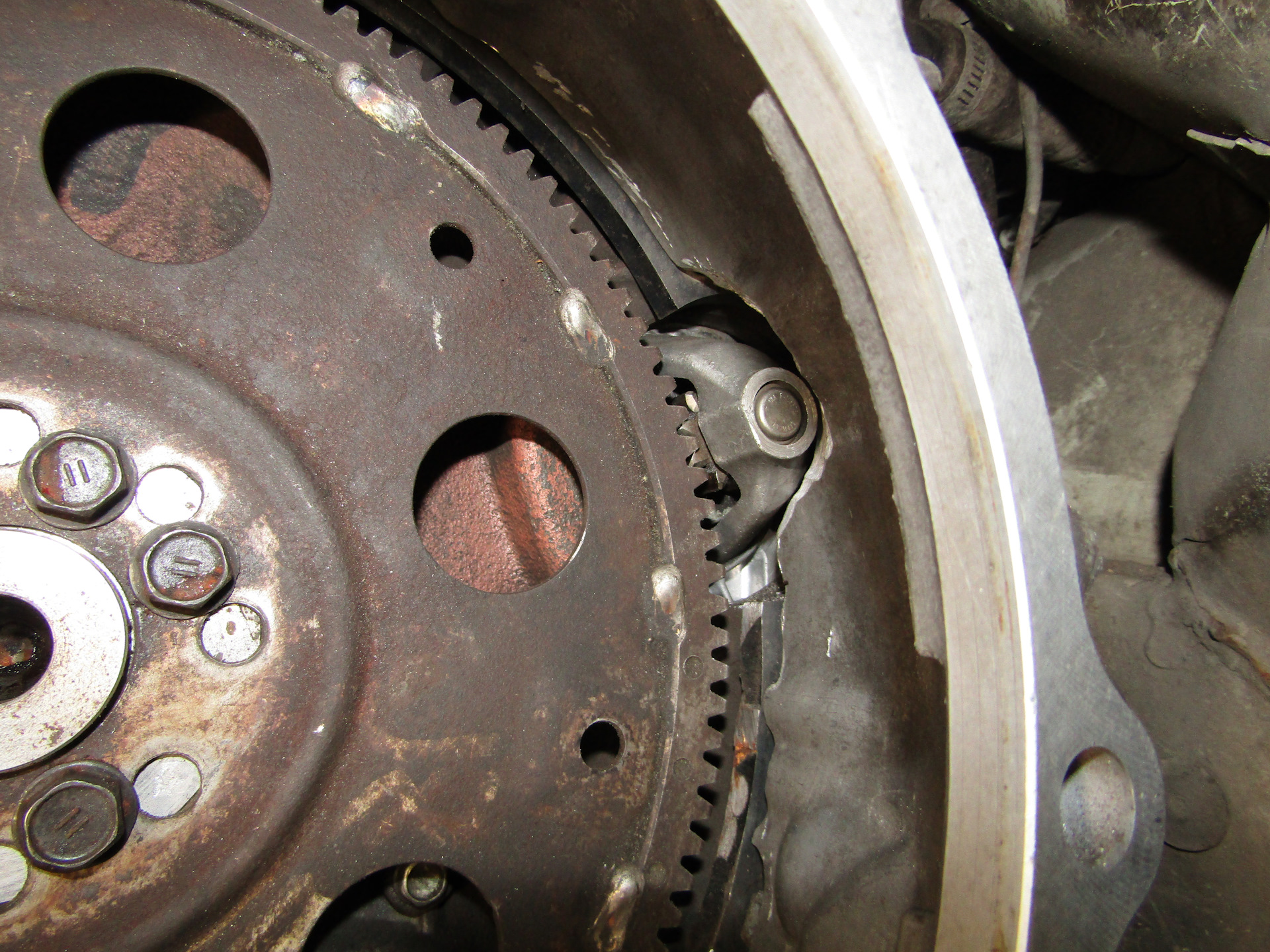

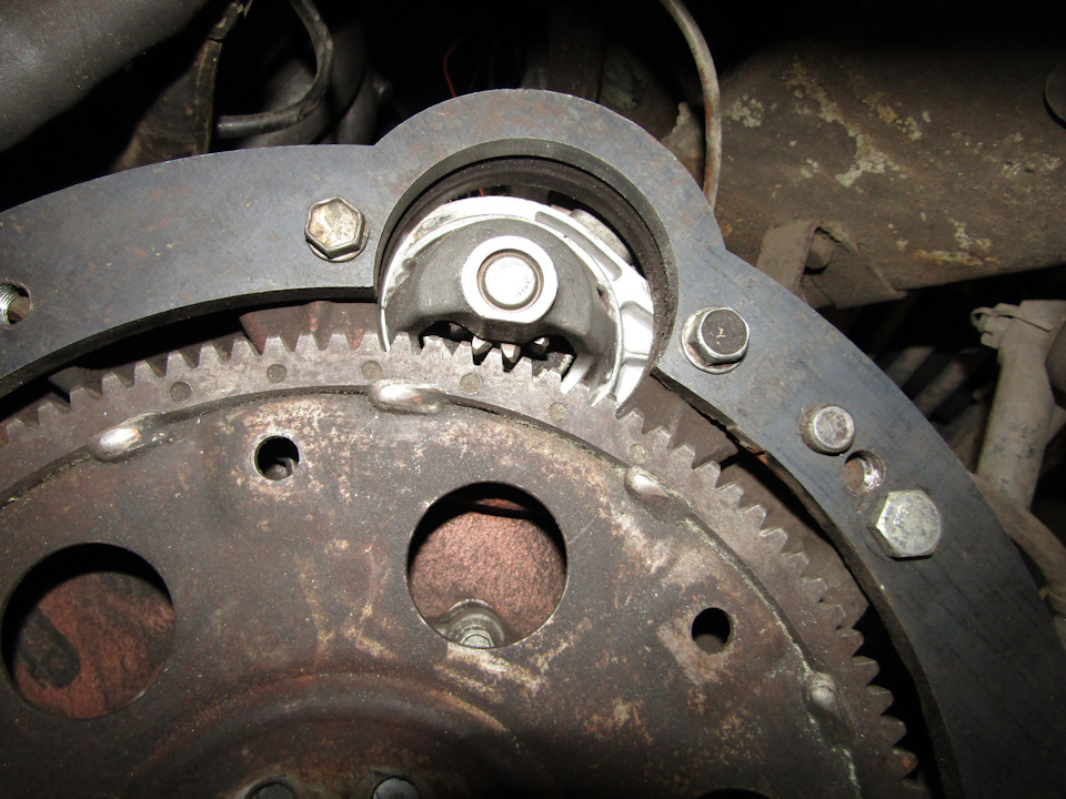

3)Про стартер
Стартер взял от мотора 1G-FE и подрезал его корпус.
Постоянно проверял "зацеп" зубьев

Может у вас есть данные о диаметре маховика?
Хочу ставить себе АКПП от Isuzu Wizard, а родной маховик не лезет в колокол от автомата.
У jz? 297 мм по вершинам зубьев
Спасибо!
А может есть ещё данные по расстоянию между двумя противоположными отверстиями в маховике под бублик?
Такого замера к сожалению не делал. Расстояние м/у центрами отверстий крепления к коленвалу JZ 74 мм.
Проставку на маховик делали в толщину плиты или зачем? Просто стою перед выбором, делать переходную плиту или варить колокол с другой привалочной плоскостью?!
Ну да. Она чуть меньше толщиной, чем плита.
А центровка насколько точно получилась? соосность колокола не проверял? Под венчик змз можно по идее венчик на флексплейте проточить и тогда останется змз стартер…
Вроде нормально с центровкой получилось. Пока только год отъездил (Примерно 10-11 т.км)

"Flexplate" првильно называется та фигня к которой бублик крепится
Приветствую. На счет "маховика". В волгомоторе маховик тяжелый, а в JZ, я полагаю, на несколько кг легче. Тряски мотора не будет из-за нарушения развесовки и балансировки?
Гидротрансформатор тяжелый, когда маслом заполнен
Хорошо. А вы можете чертежи скинуть проставки и переходной пластины. И какой колокол ставили: 406 и JZ?
Сначала все обкатаю. Может что переделывать придется. Колокол от 30-40LE подрезанный местами.
Хорошо. Спасибо
semen-uude
Дизбалас гасится бубликам?
Да
Ай, Маладца!

У 406 нет подшипника в КВ. Он стоит в маховике. Как у меня центрируется я вчера показывал во второй части записи. www.drive2.ru/l/457631583961131524/

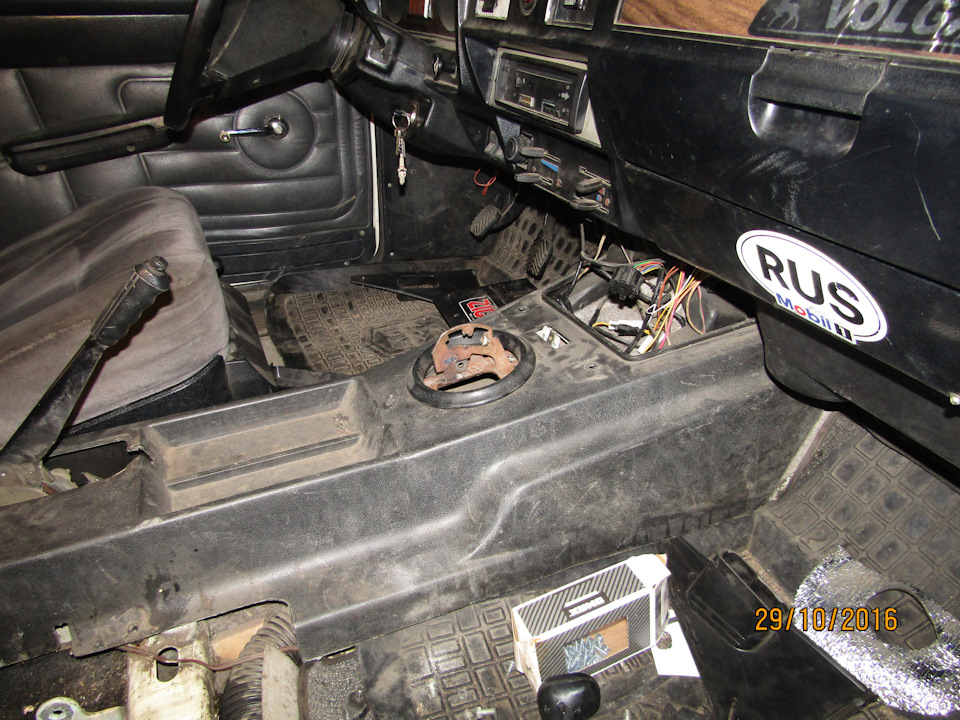

Селектор пилю
а если сделать как питерский — приводом и управлением на кнопки?
Хочу сделать похожим внешне на родной рычаг переключения скоростей.
кстати — ставили на газЪель mtechno (www.drive2.ru/r/gaz/1312728/) узбека и рычаг чтобы был как родной — Серега просто поставил пластину с ушами, и рычаг с втулкой поперек для крепления на эти уши — и с него уже тяга на селектор.
У него получается нет блокировки от случайного включения R и L?
нет. я себе думаю электропривод вместе с управлением соленоидами. да и на атеку как раз не проблема повесить управление селектором. просто будет у тебя кастом, возможно уйдет в серию.
