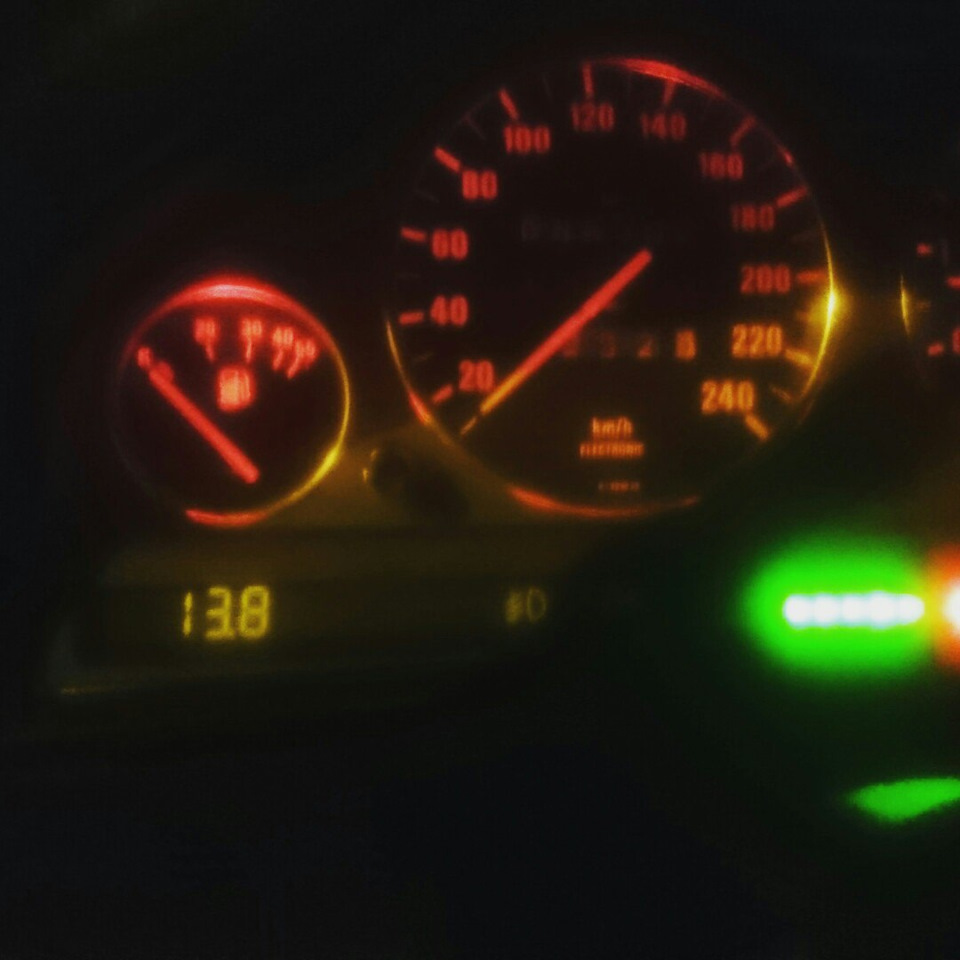

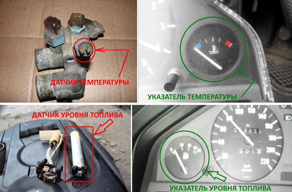

Добрый вечер, друзья. Дело в том, что часто в группе по е30 проскакивают вопросы о проблемах с приборкой. Приходится отвечать снова и снова в комментариях к посту или в личке человеку. А текст то в основном один и тот же, как и сами проблемы идентичны зачастую. И сначала приходится объяснить что такое кодер, СИ-плата, холодная пайка или расссказывать как узнать какого перехода приборка. Поэтому решил собрать воедино как-бы такой мануальчик и буду всех для начала отправлять сюда его почитать и потом помогать уже индивидульно по каждой проблеме, если этот мануальчик не спас ситуацию))
Для начала сразу уясним что такое датчик и что такое указатель! В 99% случаях их путают, вернее называют всё датчиками. Это не верно.
Итак, обо всём по порядку.
Основные неисправности приборки:
— дёргается, зашкаливает или вовсе не показывает указатель уровня топлива в баке
— дёргается, зашкаливает или вовсе не показывает указатель температуры двигателя
— не работает тахометр
— тахометр показывает отсечку на 4 000 об/мин
— не работает эконометр или всегда показывает расход больше 30л/100км
— OilService, Inspection живут своей жизнью (загораются и исчезают когда захотят или горят постоянно и нельзя сбросить)

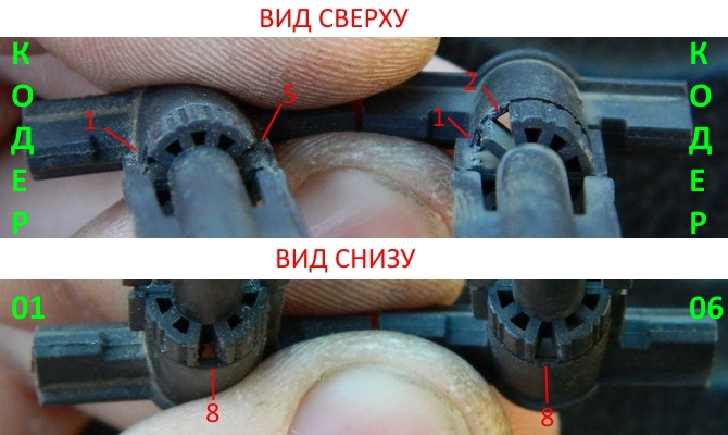

На кодере ПП я не знаю где изображён номер детали, но на торце есть различные двузначные номера.
Если у вас приборная панель ПП и вы хотите переделать кодер с 4-х цилиндров на 6-ть, то нет ничего сложного. Так как кодер ПП всего лишь механическая "палка", которая нажимает в нужных местах в гнезде, то можно сравнить их. Берём два кодера с цифрами 01 и 06 на торце.
01 — от шестицилиндрового М20
06 — от четырёхцилиндрового М10
Всего в гнезде 10 контактов, на которые нажимает кодер. На кодере они по часовой стрелке. По фото видим, что на шестицилиндровом кодере выломаны ячейки под номерами 1, 5, и 8. Тоесть Он нажимает на 2, 3, 4, 6, 7, 9, 10 пины.
А в четырёхцилиндровом выломаны ячейки 1,2 и 8. Значит он нажимает на оставшиеся 3, 4, 5, 6, 7, 9, 10.
Для переделки с 4-х цилиндрового в 6-ти цилиндровый кодер, нужно всего лишь запаять пластмассой вторую ячейку и вырезать лезвием пятую. Всё))
UPD. встречались людям ещё кодер с номером 03 — выломаны ячейки 2 и 8. (это 4 цилиндра)
и с номером 04 — выломаны ячейки …

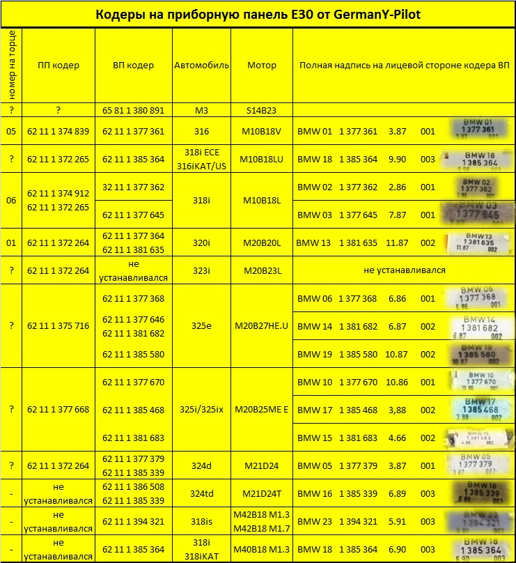

С кодерами ВП всё гораздо сложнее. Внутри них расположена микросхема и они все различаются номерами микросхем. Микросхему пытался прочитать программатором, но не смог. Толи микруха устаревшая, толи руки из .опы.)
В интернете часто натыкаюсь снимок таблицы кодеров для БСК, который многие выдают за таблицу кодеров приборки BMW е30. На самом деле кодер БСК только внешне схож с кодером приборки ВП. Основное, по чём я их отличаю это надпись на лицевой части TYP, которой в кодерах приборки не бывает.
Поэтому я сам набросал вот такую табличку с номерами кодеров по ЕТК и которые мне встречались.

Теперь давайте разберёмся с основными неисправностями наших приборок.

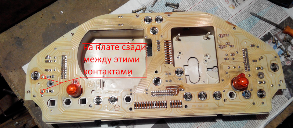

1. Очень частое явление это химическое повреждение дорожек на СИ-плате от вытекших аккумуляторов (реже на основной плате, но осмотр не помешает). Отдельно скажу про два места на СИ-плате, которые физически повреждаются при вкручивании двух крайних винтов (они длинее центральных раза в 3) в центральные отверстия.
Дорожки срезаются резьбой и мы имеем либо разрыв цепи, либо замыкание соседних дорожек.
Из более 10-ти мною разобраных приборок и 20 разобранных другими людьми, по моей просьбе — одна только СИ-плата была целая и без повреждённых дорожек.
Для выявления неисправности нам нужно произвести визуальный осмотр всех дорожек на обоих платах. Все имеющиеся окисления смыть изопропиловым спиртом. Повреждённые дорожки — восстановить.
2. Не менее частое явление, но не такое трудоёмкое по устарнению. Пропала масса на указателе уровня топлива или температуры ОЖ. Проявляется эта неисправность в зашкаливании стрелки бака или температуры в красной зоне при включении зажигания. Устраняется неисправность просто очисткой контакта массы под гайкой, которая крепит сам указатель к плате при условии исправности проводки до колбы в баке и самого датчка уровня топлива.
Один нюанс касается отдельно указателя температуры, для него важно, чтобы дорожки на плате были целыми, так как его масса завязана через плату.
Есть одна хитрость от меня. Если у вас приборка ПП и вас не сильно интересует работоспособность сервисных индикаторов, то СИ-плату можно вообще выкинуть и указатель температуры будет работать корректно, только нужно спаять вот такую перемычку на основной плате.

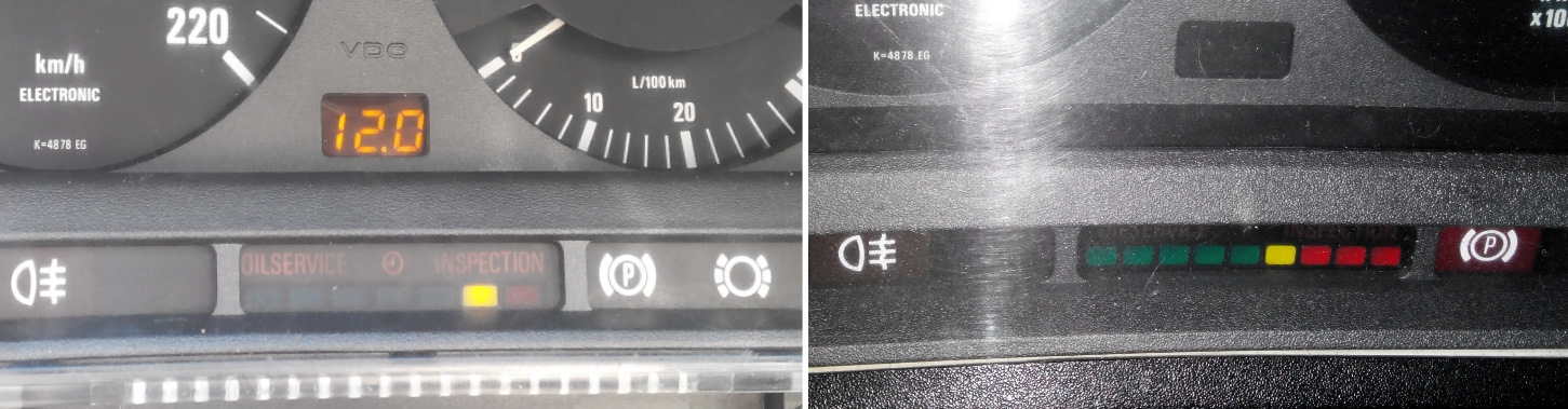

6. Последним пунктом разберём неисправность индикаторов OilService и Inspection. Как сбрасывать(обнулять) показания я уже писал в своём БЖ ранее. Разберём случай, когда сброс происходит, но через день или два опять загораются желтый или красный "кубик" или при включении зажигания не горят 5 зелёных кубиков. Виной всему аккумуляторы. Они вытекли, разрядились или просто пришли в негодность.
Есть два варианта решения проблемы. Первый — это извлечь аккумуляторы и больше не будут загораться сервисные индикаторы. Второй — перепаять новые аккумуляторы (можно даже Ni-MH)
Если вдруг у вас уже извлечены аккумуляторы или просто для памятки по восстановлению

У меня датчик бензина при включение зажигания показывает какое то количество бензина, а после старта двигателя падает показание на литров 10-15 от предыдущего… че за болезнь?
Наверное не читал статью. Датчик не может показывать, показывает указатель.
По делу мне кажется, что умирает резистор между ногами указателя.
Фото есть того резистора?
Там сзади резистор. Твой судя по всему вышел из строя.

Ищи в радиомагазинах. А можно и всю СИ-плату найти с живыми аккумами, так как последних версий ещё много живых. Вот первые текут нещадно!
Всю плату менять не камильфо. Поищу баты на ебае. Должны быть. Спс за инфу!
Всегда пожалуйста. Вот ссылка на Aliexpress ru.aliexpress.com/af/3V-C…=3V+CR14250SE&blanktest=0
