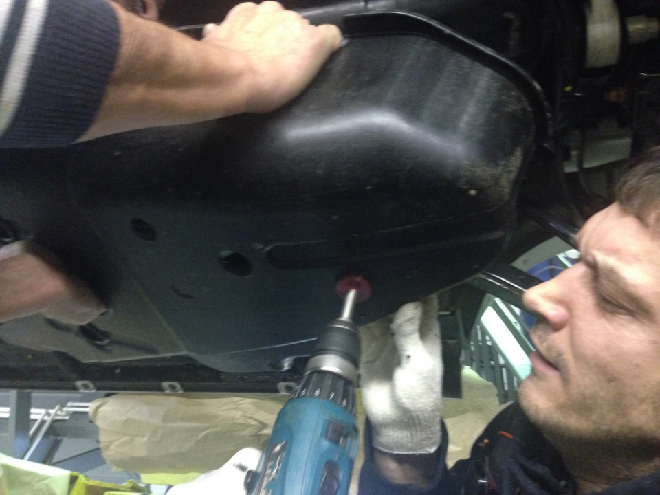

Часто на DRIVE2.RU и других профильных форумах читаю о проблеме коррозии топливного бака Pajero IV, что рано или поздно приводит к утечке топлива. Решение после этого только одно — замена бака, однако проблему можно предотвратить.
В одном из своих предыдущих постов я рассказал о визите на сервис для мойки днища. Там же сделал следующую процедуру:

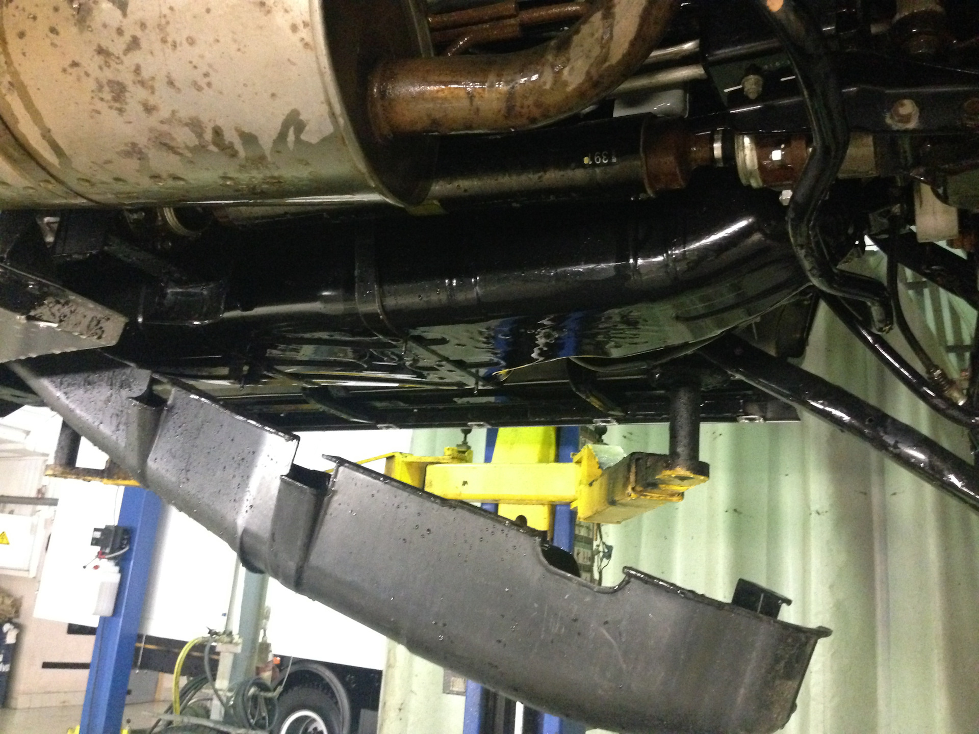

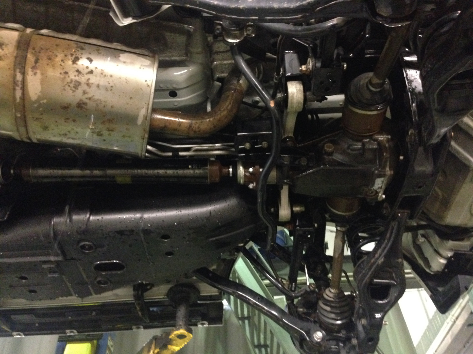

Снимаем пластиковую защиту топливного бака и проводим контрольный осмотр:
Вытаскивать полностью не обязательно. Пусть висит на передней части.

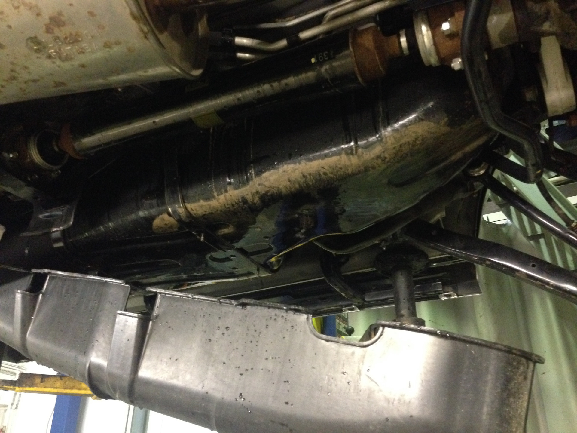

Открывается вид на бак. А теперь внимательно! Видно место загрязнения бака, где обычно и начинается коррозия (см. пример запущенного состояния)

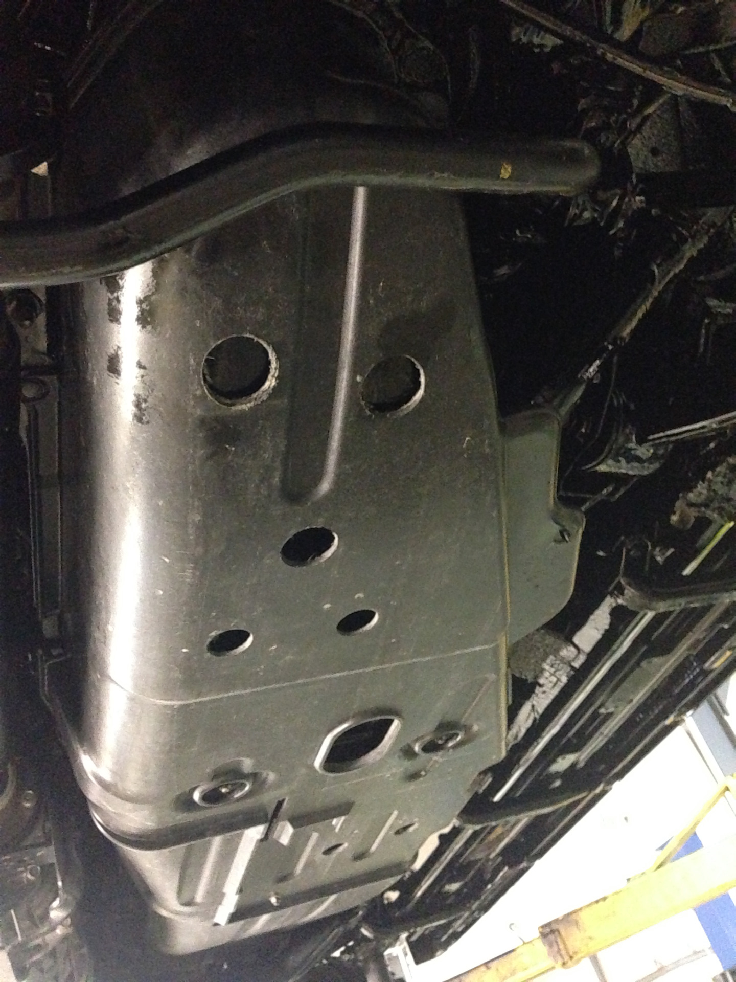

Причиной скопления грязи является то, что на пластиковой защите недостаточно отверстий. В задней части скапливается вода и грязь, образуя "болото", в котором быстро ржавеет металл.

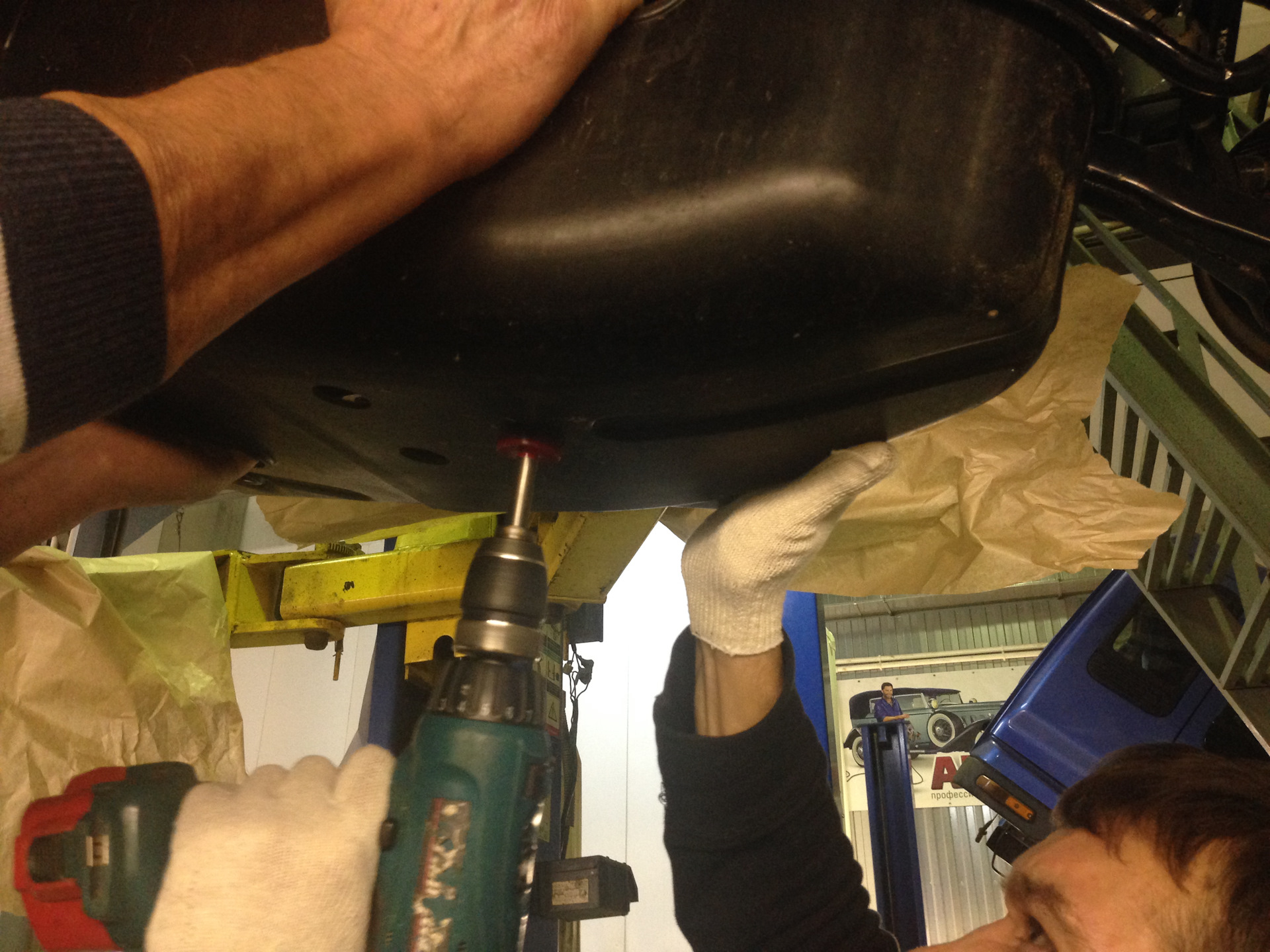

Устранить это можно просверлив дополнительные отверстия в задней части. Мастера использовали коронку с диаметром немного больше диаметра штатных отверстий:

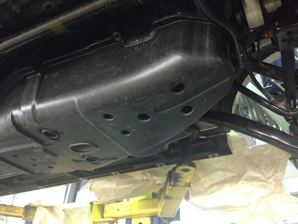

Трех отверстий вполне достаточно. Теперь вода будет уходить, а пространство между баком и защитой хорошо вентилироваться.
При осмотре бака после мойки и сушки очагов ржавчины не выявлено. Предварительно обработав собрали всё в обратном порядке.
Процесс обработки см. здесь.
Огромное спасибо парням из "Антикор.рф" за проделанную работу!

Уже прошел это процедуру…В эти выходные заменил топливный бак. Совет паджероводам: не откладывайте на потом, делайте, как минимум, профилактику методом очистки от грязи. В идеале, конечно, обработка бака, хотя бы нижней его части.
Правильно с 15 г. Модернизировали защитную пластиковую крышку. И теперь грязь не скапливается )
А что там изменилось? Фото нет?
Я когда на нулевом ТО был мне мастера объяснили так как рядом висел П4 09 г. И показали какая у него защита пластиковая и какая у меня! Так вот у 09 г.реально ложбина есть, а на моем по конструкции другая эта защита с доп прорезями.
Интересно, получается при рестайлинге многие косяки учли. Даже не ожидал, думал ограничились бампером и запаской)
Да да мне говорили в 15 г. Большая модернизация была!
