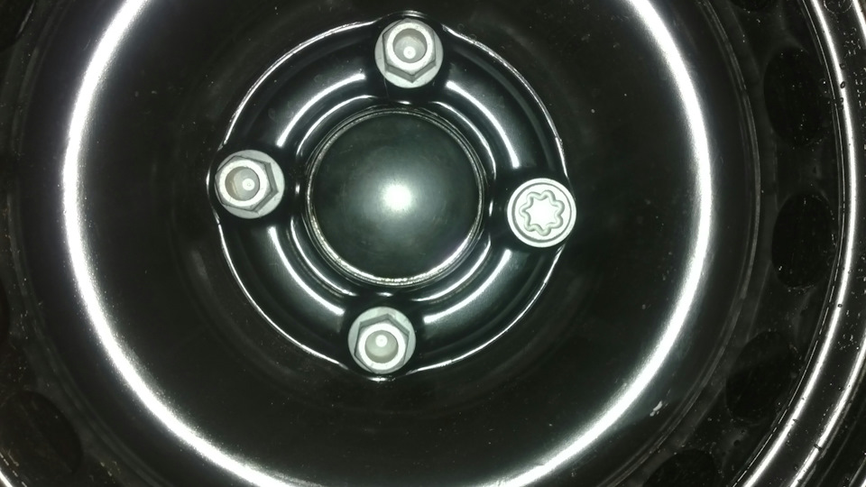

Да ездят иномарки многие без передних колпачков на ступицах логаны, хендаи, шкоды.
почему автоваз взял это не самое лучшее от них не понятно.
На всех предыдущих ладах вроде они были.

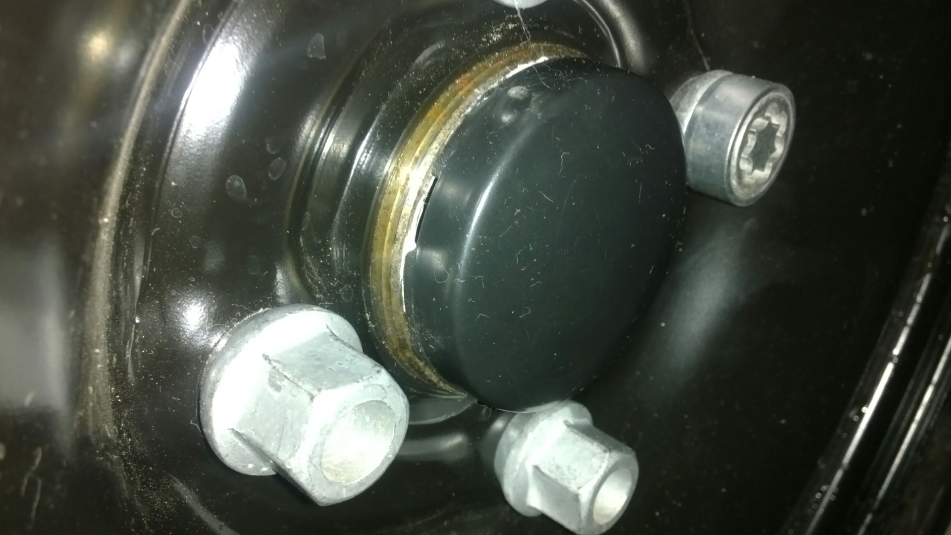

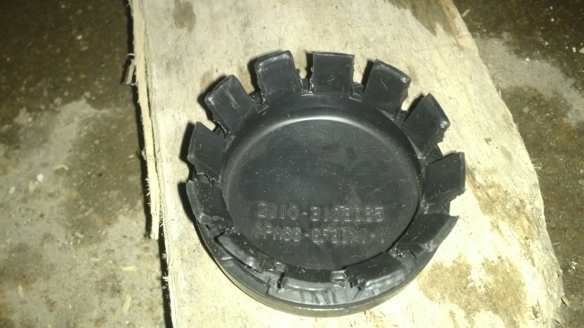

Купил от 10ки усы нагрел паяльником отгибал, намазал герметиком внутри встало норм
Комментарии 6
От логана или ларгуса подходят вот: www.drive2.ru/l/457146149577426946/
от 9ки дешевле))
Зато отлично подходит :)
У меня на всех были. Кстати до этого калину брал, тоже с салона, двух не было.
Стояли только задние у меня
Самое интересное, , у Меня на трех колесах кроме одной стояли колпачки,
