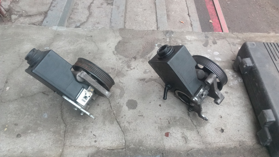

Появился посторонний звук в насосе ГУРа.
Полазил по форумам, но информации о его ремонтопригодности не нашёл.

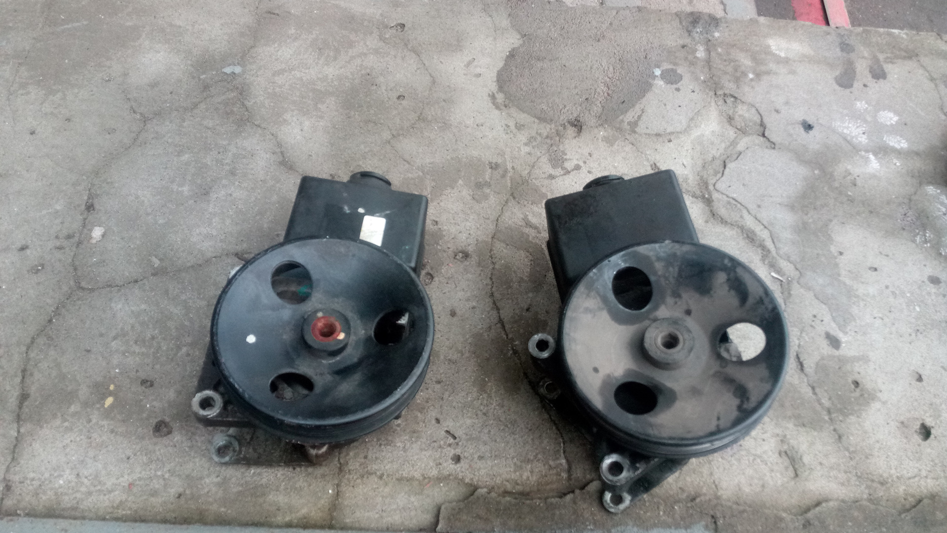

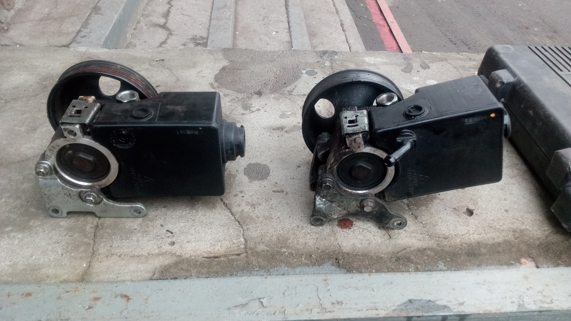

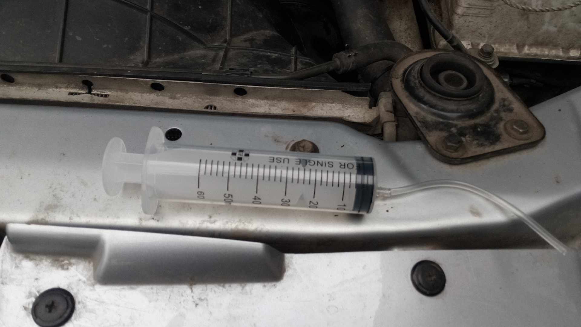

Добрые люди подкинули насос ГУРа от бензинового Kyron-а 2,3 с отломленным носиком на обратку. Внешне отличаются только креплением. Сегодня на улице демонтировал старый, перекинул на новый свой бачёк и кронштейны. Собрал все обратно и долил ATF-ку. Почему ATF-ку, не определился ещё, какую жижу буду заливать.

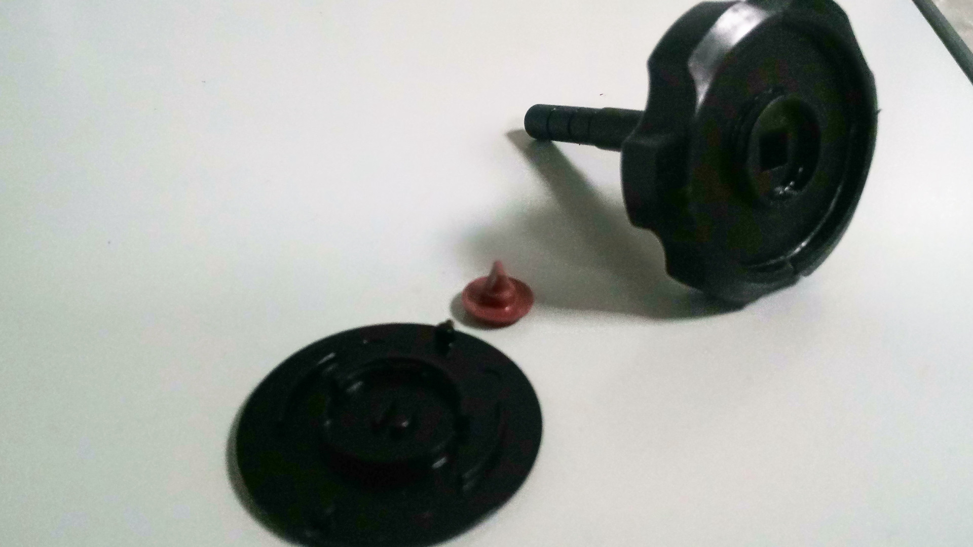

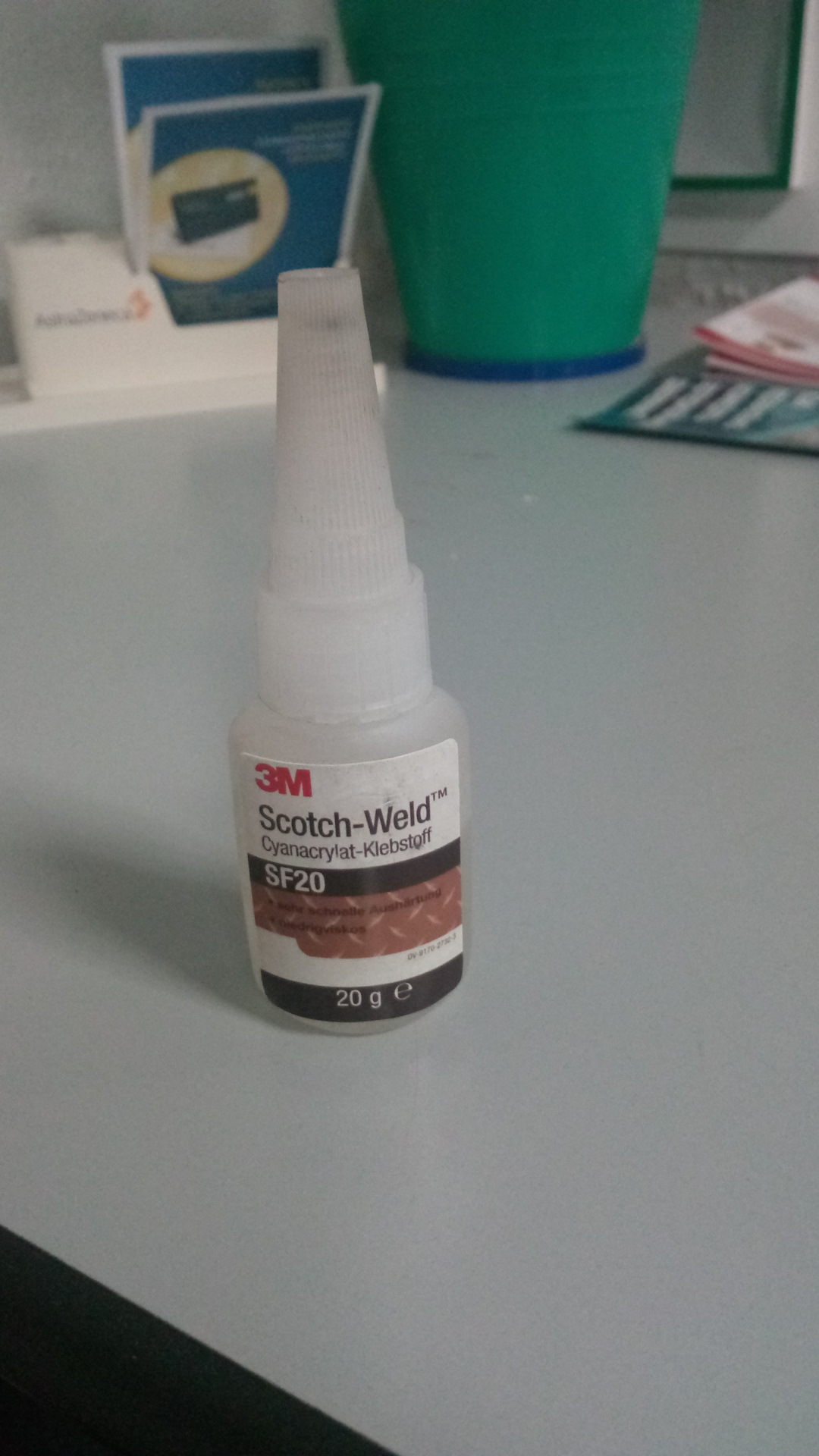

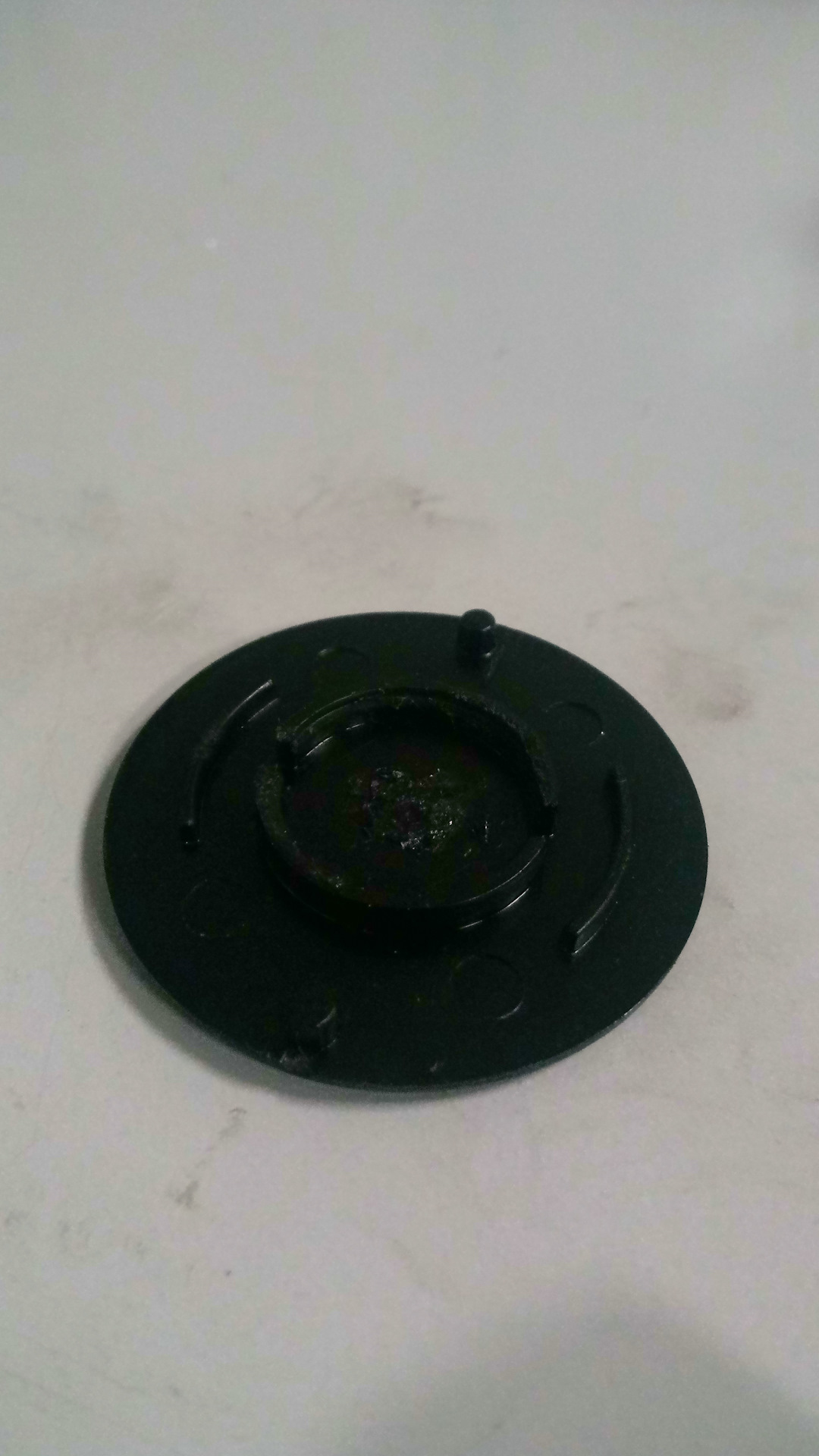

При открывании крышки бачка был громкий ПУХ. Крышку в доработку. Обрезал упоры над клапаном, при помощи паяльника. Крышку приклеил на супер клей.
На всё ушло 3 часа времени, включая обед и приборку.

У меня на дизельном Кайроне насос ГУР накрылся. Хочу тоже поставить от бензинового. На ваших фото вижу, что крепление на насосе со стороны ролика не сьемное. Установочные места совпадают или нужно будет колхозить?
Там все крепления съёмные, только разные. Поставиш крепления со своего. Ничего колхозить не нужно.
ок, спасибо
Интересно, что вместо отломанного штуцера?
Ничего. Я бачёк со сломанным носиком выкинул, на его место бачёк от своего старого насоса поставил.
Я подумал может чего придумали, мало ли, пригодится
Насчёт АТФ — все года на ней, она же и в коробках
Да ну его. Новый 870 на автодоке.
Даже не в магазе, в запасе лежит)) Просто интересны разные технические трюки
