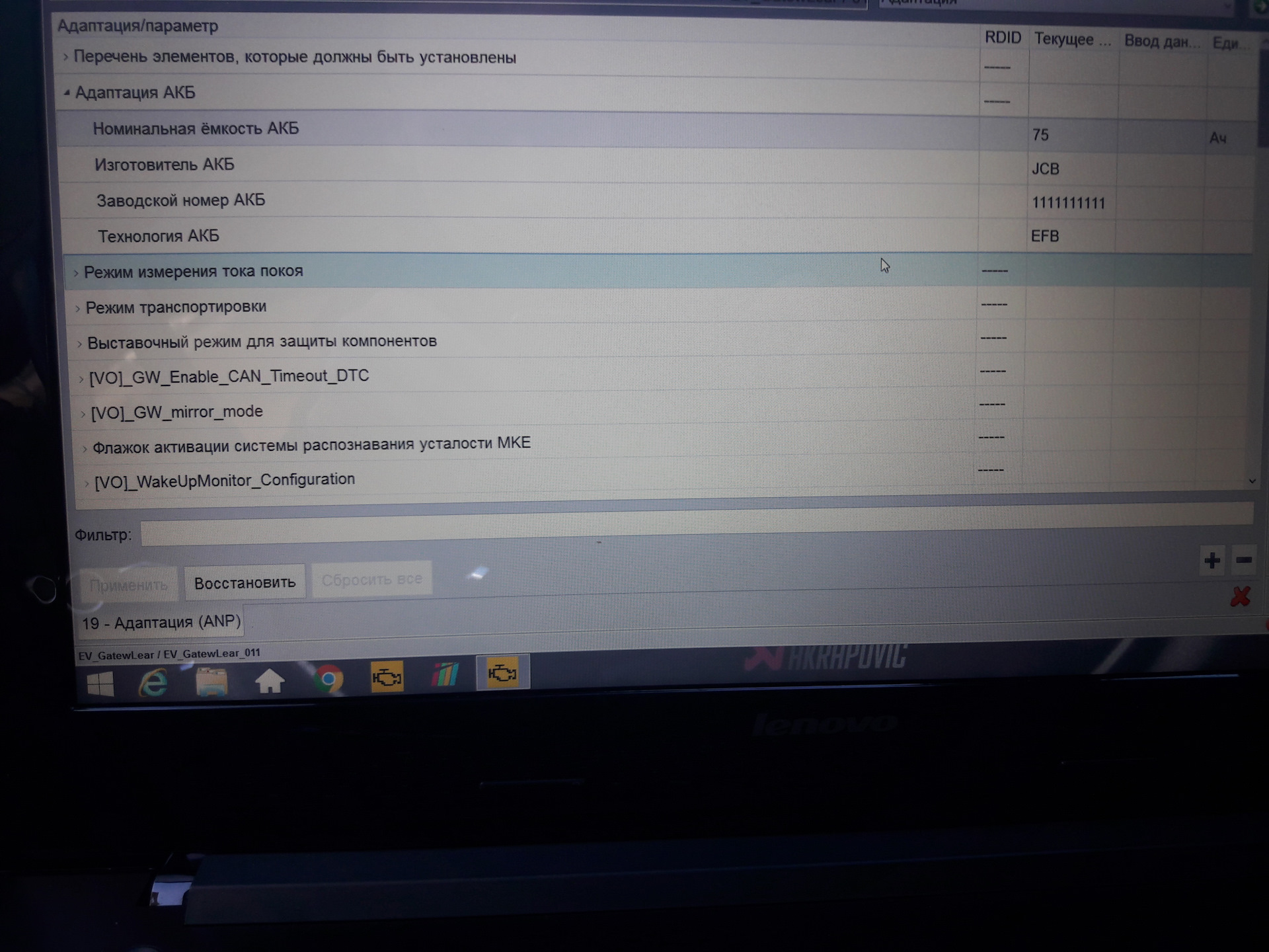

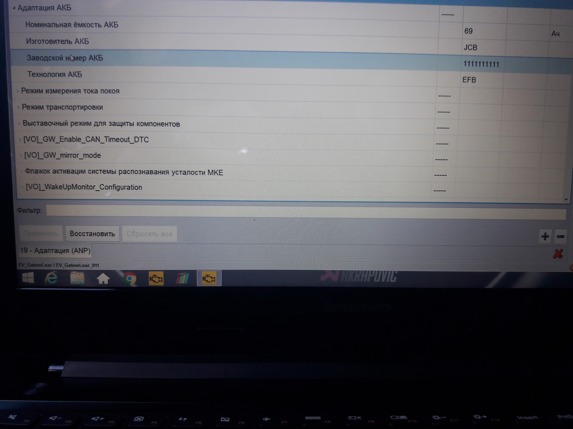

Два дня назад родной аккум приказал долго жить
А чтобы генератор выдавал достаточную мощность для заряда (заряжал полностью ), новый ампераж надо прописать в мозгах авто.
Менял только амперы с 69 Ah на 75 Ah.
Серийный номер (прежний) не менял.
Производитель (прежний) не менял.
Технология изготовления АКБ осталась прежней EFB — Enhanced Flooded Battery
Спасибо AleksFischer за подсказку где копать )
После сохранения значений адаптации на 75 Ah .
На приборке всплыло сообщение о недостаточном заряде аккумулятора .
Заводим двигатель, предупреждение пропадает… на пару лет))) На этом вроде всё . Всем мир !

19) блок адаптация ?да?
Добрый вечер, подскажите пожалуйста поподробнее куда заходить и где копать. У меня Октавия 2014 года, со страт стопом. Поменял аккумулятор тоже на 75ah. Решил прописать. Приехал в сервис, подключились оборудованием и в итоге не нашли где менять. Показал Ваши скрины, диагност сказал что не понятно куда заходить. 61 блока их оборудование в списке не видит, поиском найти 61 блок также не получилось.

Т.е. без адаптации, какой мощности аккум не воткни, все равно будет заряжаться не больше штатного?
Ага. на 69 ампер.ч будет наполнять и всё

БК так не думает))) После адаптации, сразу показал недостаточный заряд по АКБ
Так надо было на 100% зарядить перед установкой и покататься. Если ошибки не будет значит всё нормально. А потом периодически заряжать его хотя бы раз в 6 месяцев. Сам подзаряжаю раз в 3-6 месяцев и аккумы ходят по 7 лет и более. ))

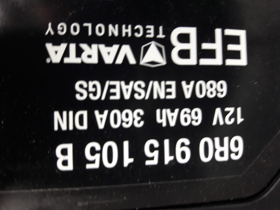

Это фото заводского аккума 69 Ah. И в мозгах ампераж соответственный, прописан инженерами VAG ) Логично что при установке аккума на 75 Ah, и в мозгах прописать надо 75 Ah ?
