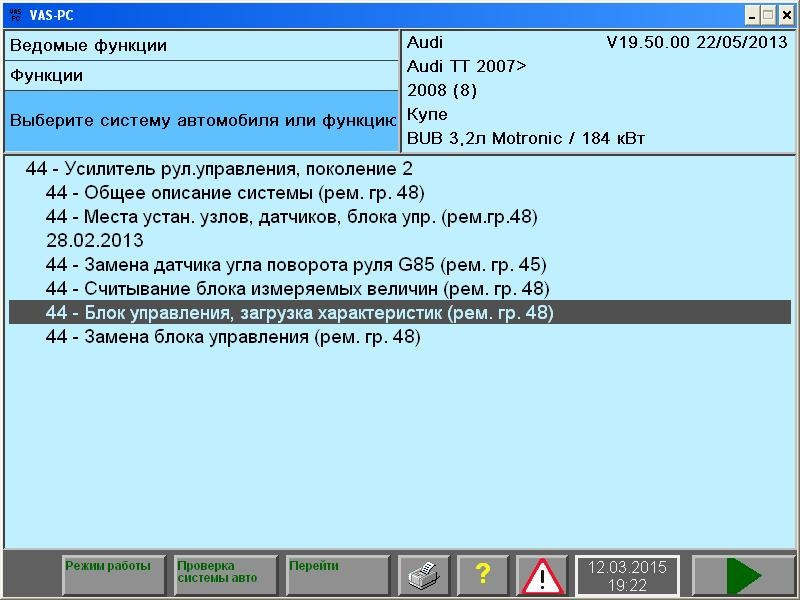

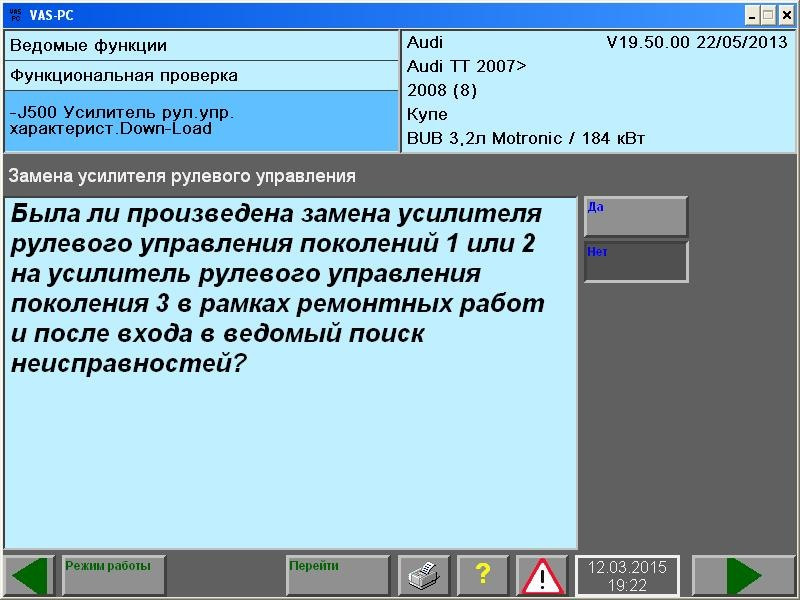

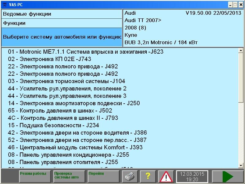

Я прошивал официальным способом, выбрав автомобиль Audi TT 2008 года:
Далее выбрал 44 блок, 2е поколение (в соответствии с моей "железкой") и загрузку характеристик:

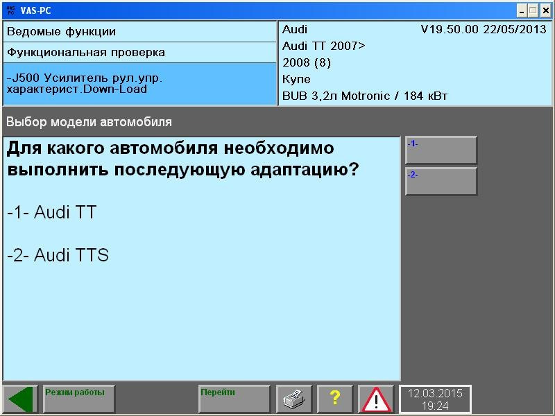

На вопрос: "была ли заменена рейка?" ответил: "нет":
Выбрал характеристику Audi TTS:

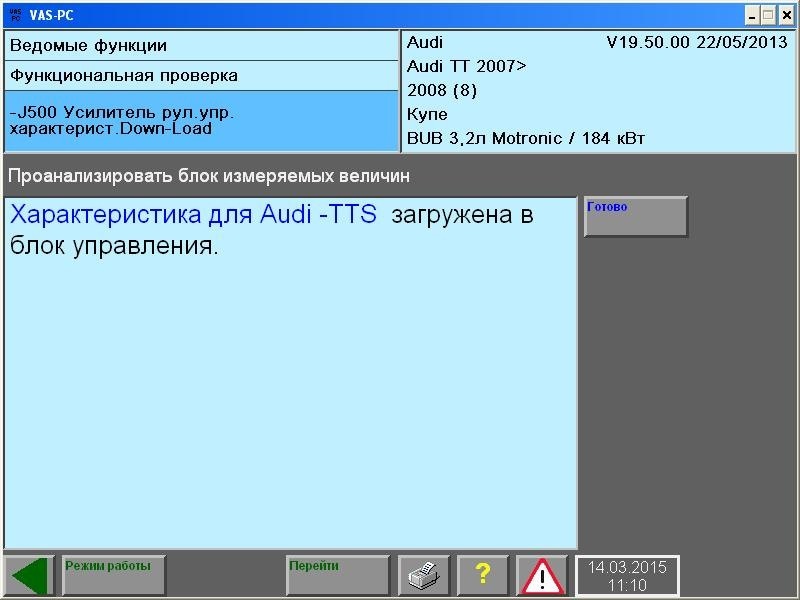

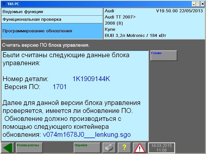

Далее показан номер моего усилителя 1K1909144K и прошивка 1701, ниже имя файла — v074m1678J0___lenkung.sgo, которым будет прошиваться рейка:
Сообщение об успешной загрузке характеристики:

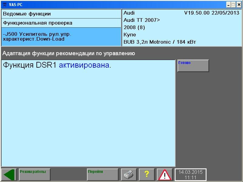

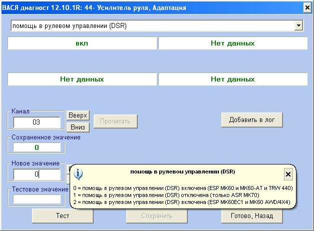

Тут программа решила активировать мне систему DSR, которую моя ABS не поддерживает, так что будте внимательны! Я ее после прошивки отключил (см. ниже):
Отлючаем DSR (выбрать нужно значение 1, на скрине этого нет), так как у меня система ABS ASR MK70 :(

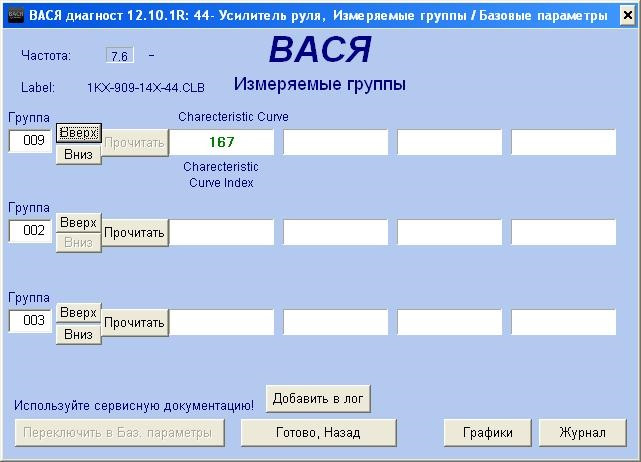

Проверяем какая характеристика загружена, кстати, это можно сделать сразу перед прошивкой, чтобы знать какой номер у стоковой (чего я не сделал):

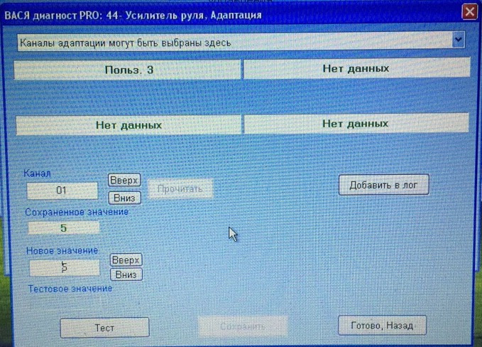

UPD. В рейках 1 и 2 поколения, включительно до версии K (софт 1701), не работает залитая параметрия, пока в 01 канале адаптации не выставишь значение = "5" Подробнее о каналах адаптации: wiki.ross-tech.com/wiki/i…Golf_(1K)_Steering_Assist
