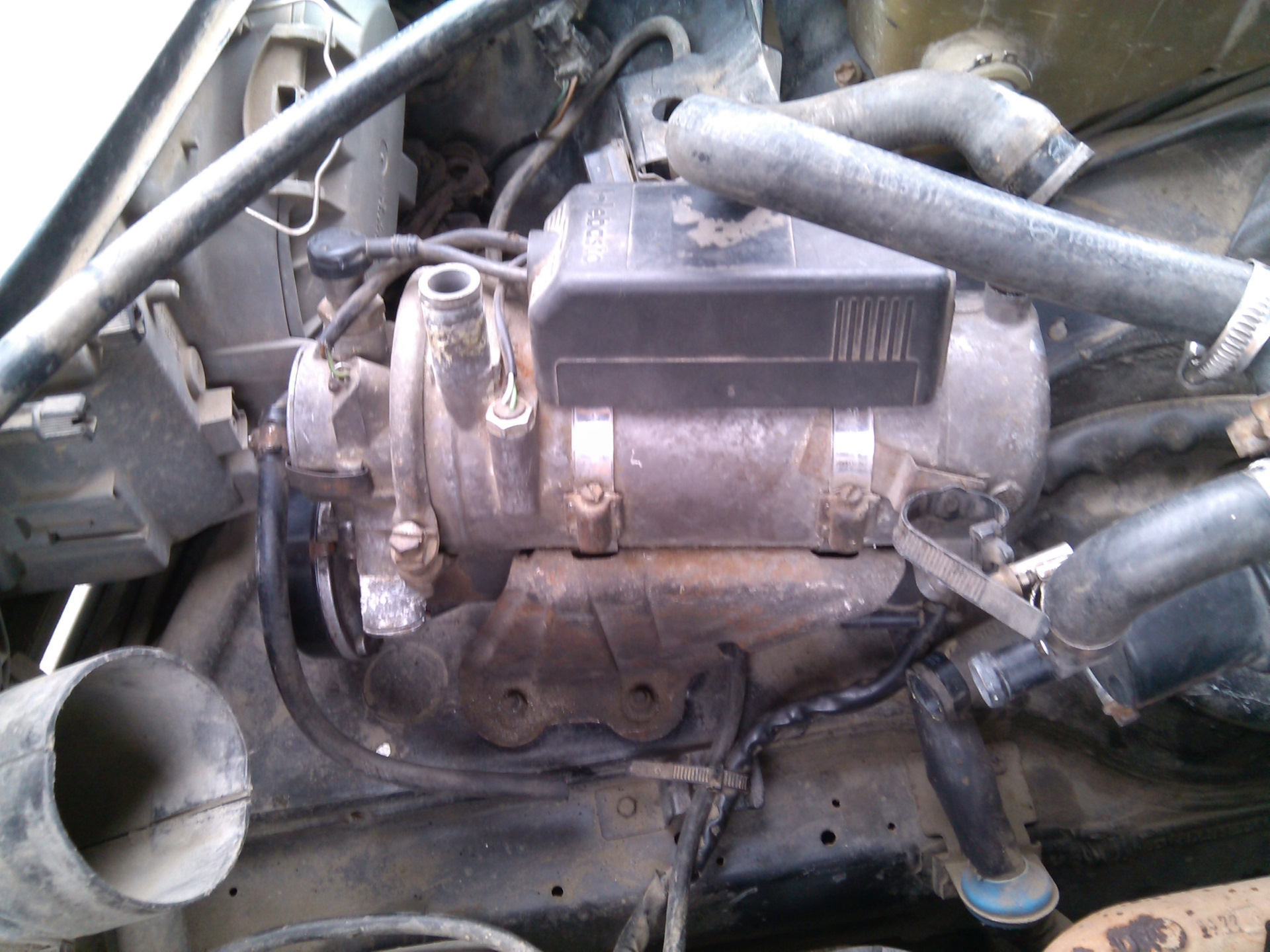

Решил постараться разобраться с котлом Webasto BBW46. Вот он примерно так разместится на правом лонжероне:

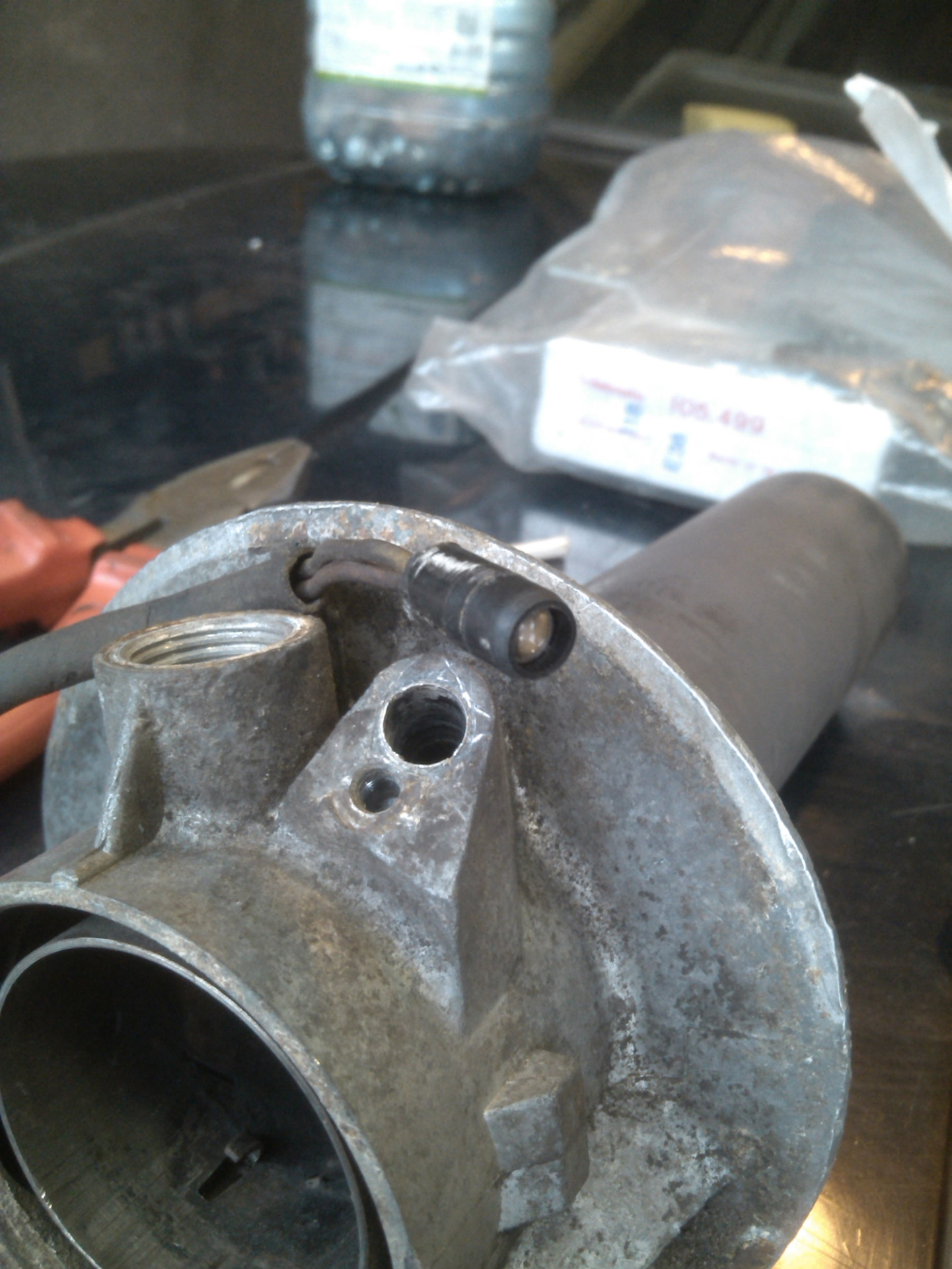

Проблема с ним заключалась в том, что он не хотел запускать дозирующий топливный насос… Сначала грешил на мозги., потом вышел на неправильную работу датчика пламени. Он при запуске котла даже не мог стабильно показать что еще пламени нет. Сигнал "темно" на датчике должен быть 10-12В, на деле было около 4-5В, при этом бензонасос не "тикал", а только после работы циркуляционного насоса около 30 сек. включался воздушный насос для продувки. Пока удалось из котла-донора извлечь другой датчик пламени, и поставить в рабочий котёл. Повезло что датчик оказался еще рабочим. Кстати сам датчик вытащил частично, только пластиковую капсулу с датчиком, железная "пулеобразная" трубка осталась в корпусе.
В планах найти чем можно заменить родной датчик пламени, он представляет собой фототранзистор BDX99, такого в продаже нигде нет. Фоторезистор не канает, попробую еще фотодиод, при положительном результате постараюсь сделать отдельную тему.

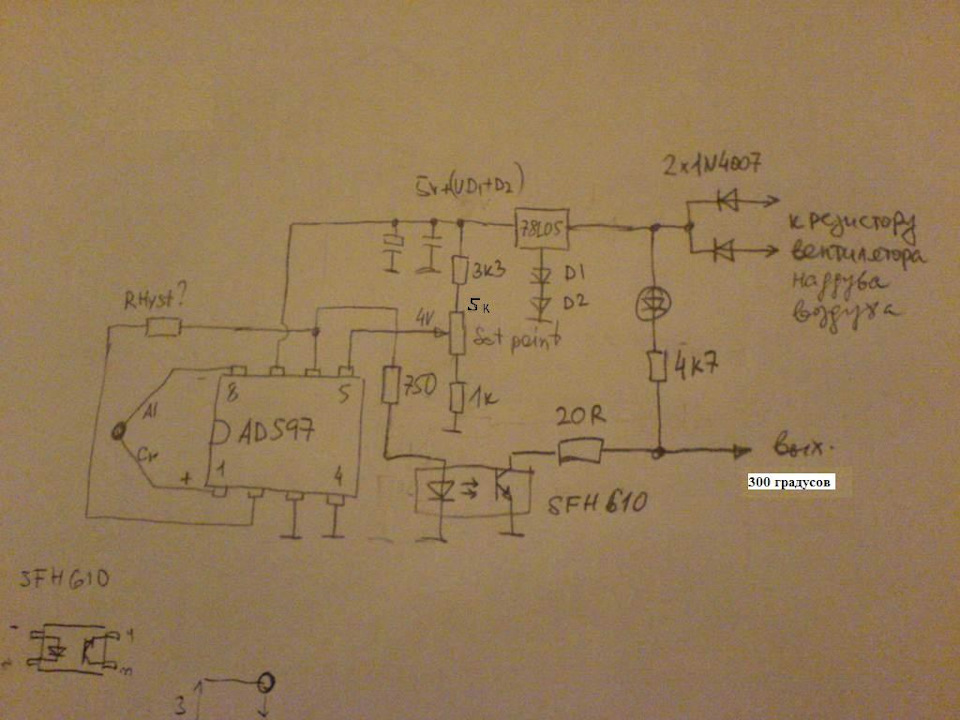

У меня то-же дурковал датчик пламени, переделал схему под термопару и забыл про эту дорогущюю деталь.
Сам котёл очень надёжный!
А поточнее рассказать можешь, какую использовал термопару и что ещё под неё пришлось переделать?
Термопара -> www.ebay.com/itm/50mm-K-T…0d2420:g:G~UAAOSwB09YNWoP
Лучше питать усилитель термопары через изолированный модуль питания 12в / 12в -> www.ebay.com/itm/VB1212S-…m:mURMRY-SZ78pLQXc-SX5J8Q
И использовать оптоэлектронный ключ -> PC817
К ней нужен усилитель и транзистор управления.
Вобщем, по месту мастера я думаю сделают вам схемку.
Я первый год на макетке слепил и грелся, просто сейчас у меня уже законченная конструкция нового блока, а макетку куда-то закинул, найду — скину вам схемку.

Вот кто-то тоже сам сделал замену.
Leop116
Спасибо… глянул. я думал терморезистор применять, либо фоторезистор. Надо ещё почитать какие сигналы удобней интерпретировать для мозгов вебасты.

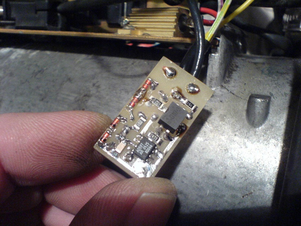

Я то-же, когда купил вебасту, столкнулся с пробемками, сначала сдох датчик пламени, потом заклинело продувку — оказалось был лёд под крыльчаткой, потом замкнул проводок на свечу.
В итоге понял — лучше переделать *мозги* что-бы были защиты на всякие случаи и можно было использовать не дорогие подходящие запчасти, сделал в итоге эту конструкцию ->
Просматривал такое ваше решение в интернете. Основательный подход. Но мне такое собирать пока не по рукам. да и в интерьер не впишется такого рода экранчик. Пока буду пытаться обмануть мозги, без потери заложенной безопасности.
