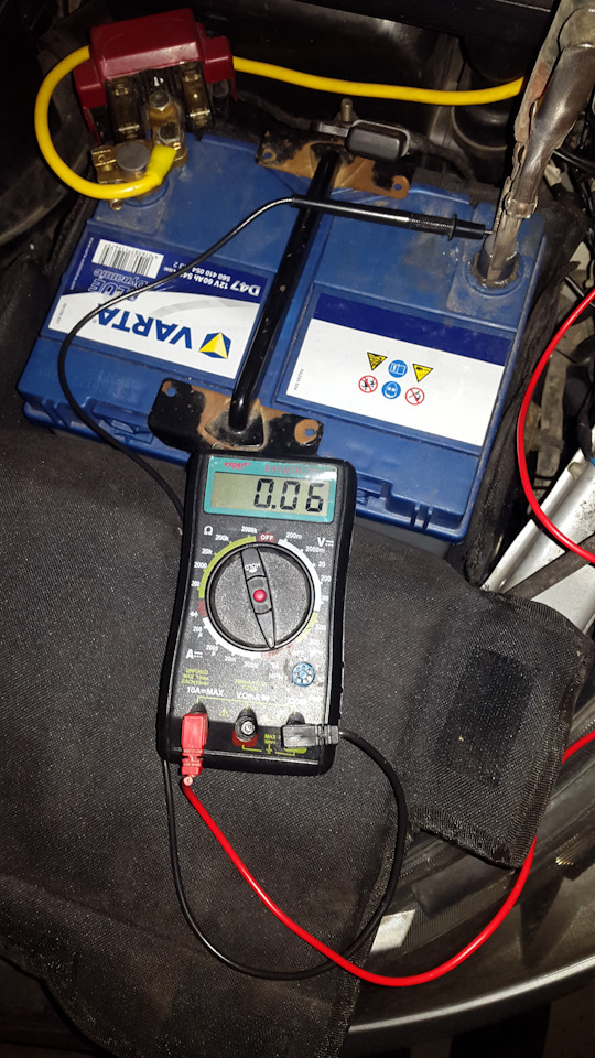

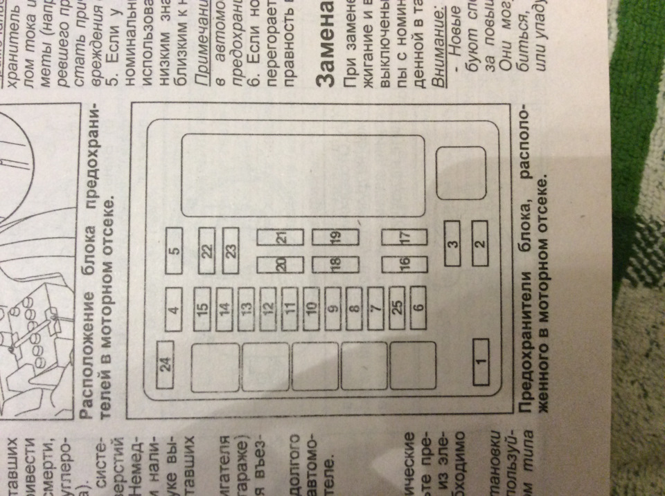

Последний месяц к машине добираюсь только по выходным. и каждый раз приходиться прикуривать машину. А ведь аккумалятор новый. Зарядка идёт хорошая. Померял на аккуме потребление = 0.87А, после 1 минуты машина уходит в режим спокойствия и потребление = 0.24А. На просторах интернета нарыл что должно быть не более 0.05А . Проверил на 3-х машинах которые были под рукой и действительно у всех не более 0.03А.
В режиме спокойствия вытягивал всё предохранители по очереди. — результата не дало. только Усилитель если отключать то падает до 0.19А. Отключал всё мафоны — результат тот же. Куда дальше копать не знаю. Если ездить каждый день то проблем то нету. вот если постоит 3 дня, то уже не заводиться. Печаль.( Куда еще может идти постоянный плюс? Зарание всем спасибо.

Дружище, ну как, разобрался с 22м предохранителем в желтой коробочке? У меня та же хрень, утечка около 0,8 вместо 0.02. Вынимаю предохранитель — все нормально. Грешу на тайный свет в салоне…

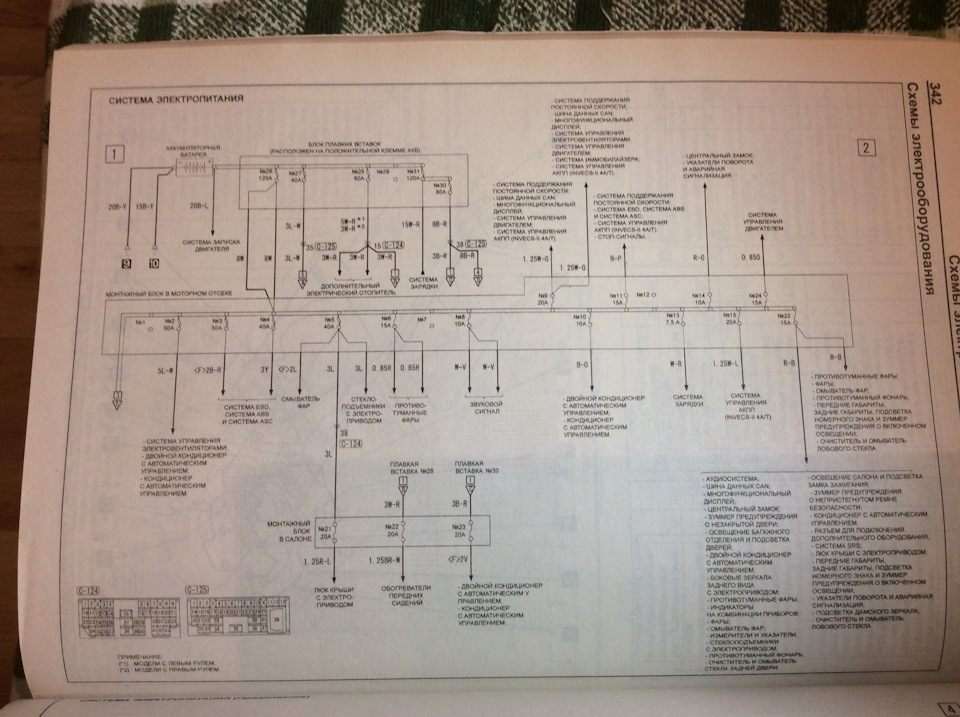

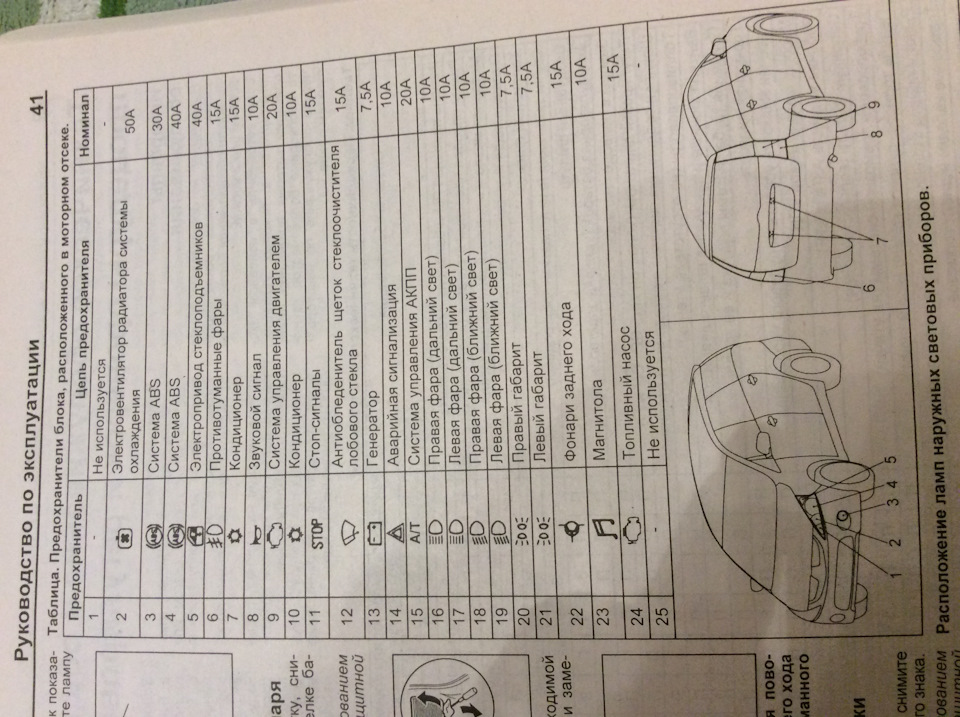

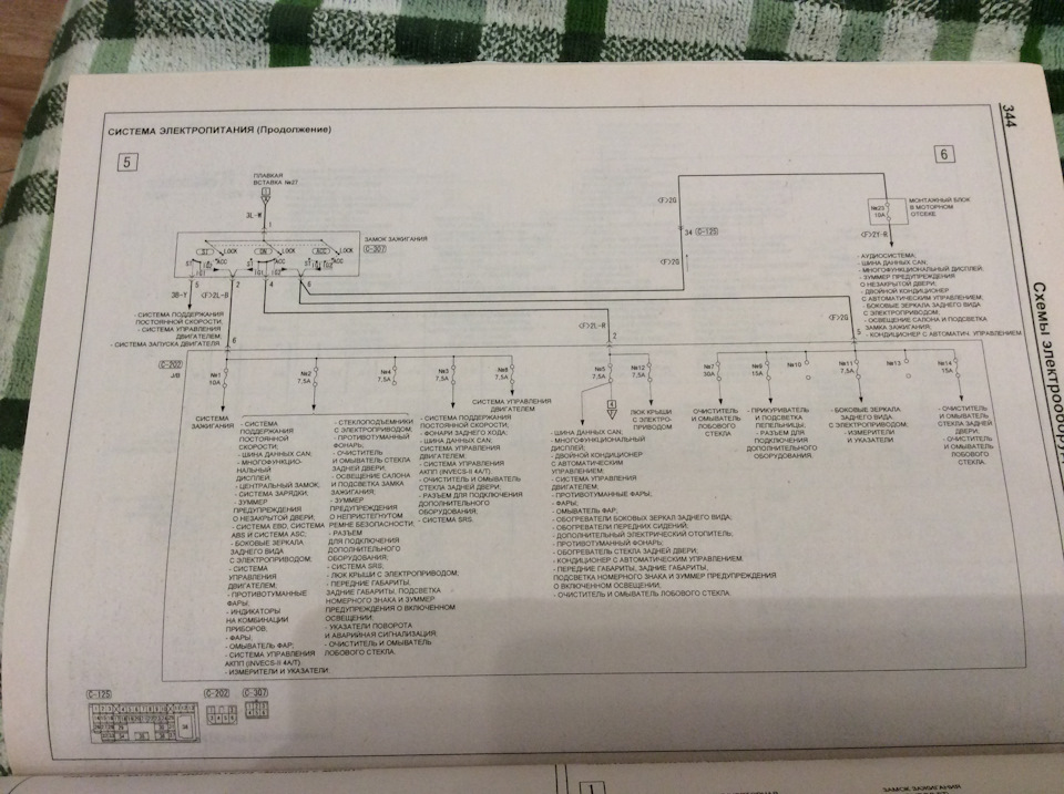

Вчера поснимал, страницы, где встречается пред. 22, 23:
cloud.mail.ru/public/84jc/cGqowHsV5
Сорри за качество — была уже ночь )
Пока снимал, понял, что 23-й мало что питает, а через 22-й идет вся подсветка салона и дверей.
Также, если я правильно понял схему, внутри блоков управления есть какие-то резервные источники питания, которые тоже заряжаются через этот пред.
вечером.гляну. схему. БОЛЬШОЕ СПАСИБО. Действительно 22 много для чего… как я удивился когда понял что у меня машина 4 дня открытая стояла. на сигнализацию ставиться а цз не срабатыват.) Цирк.) Я уже не верю что справлюсь сам, наверное поеду к электрикам на выходных.)
погрузился в схему. ппц как много через них идёт. начну пжл завтра с того что я лично делал посдсветку ног в салоне, и брал питание от подсветки салона. может там куда-то не туда врезался.)) если не поможет то прямиком к электрику.)

мдя уже не получиться так как я хотел, просто их оставить выдернутыми.) с утра хотел достать с багажника щетку. а он не открывается)) Вот бы глянуть на схему куда он дальше идет… что б понимать куда копать.
Вечером попробую посмотреть — там альбом схем на много страниц.
Мне скинули тоже книжку по эксплуатации. Но там всего 250стр. А уважением смотрю за 350пернваливает))
Пред. №22: судя по схеме, много что питает
так тут целый спикок. и большая часть точно работает из этого, когда вытащить пред. Я так понимаю они вообще не меняються. я так и смог достать эту жёлтую хрень. боялся сломать.(
Я не думаю, что фары запитаны через пред. 15 ампер. Скорей всего имелось в виду что-то другое
Скорей всего, что-то еще повешано на эти цепи. Скруток нет за магнитолой? Я сам туда подсоединялся, сням верхний ящик. Самое удобное место…
да если пред вытащить, то вроде всё работает кроме магнитол. и задний ход тоже работает…

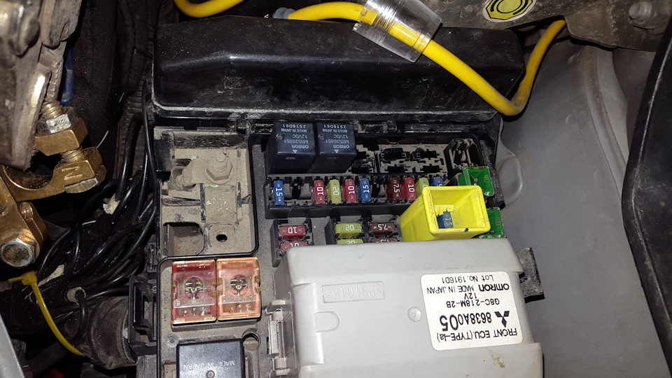

И так в продолжении. Сегодня хоть немного времени появилось, решил покапатся. впервую очередь вытащил пред на сигналку — упало на 0.02 — Это норма, сигналку отбросил. Потом решил еще раз проверить все преды по очереди. в Салоне результатов не дало, а вот под капотом, я не проверял маленькии 2 предохранителя в жёлтой пластмаске, и тут я решил потянуть вверх, и вуаля — упало до 0.11, нашел за что отвечают эти преды. один за задний ход, а второй за магнитолу. Теперь нечего понять не могу. введь магнитолы я исключал отсоединяв питание полностью от них. Я так понимаю что это связано со штатной магнитолой и бортовиком. Удивительно но задний ход светит когда вытянутый эти преды. Решено что на след неделе просто переподключу магнитолу через другой постоянный плюс. Но и это не панацея. остаётся 0.11 что тоже очень много. из них 0.05А жрёт аудиоусилитель и тут уже вопрос какое его нормлаьное потребление должно быть.

Значения 0,24А. При норме 0.02-0.03 которое берет сигнализация.Самое интересное что я не могу понять почему когда я пред на музыку отключаю, то значения падают до 0.19А. Все запитано помое-му через АСС, Может конденсатор брать на себя?

Тогда только последовательно вытаскивать предохранители в подкапотном, салоне и в допоборудовании (газ, аудиоусилитель, если он есть и т.д.). Сигналки и парктроники обычно через штатные предохранители питаются… У меня, например, питание регистратора к подсветке салона подсоединено, а там питание не отключается ключом, но предохранителем каким-то отключить можно.
