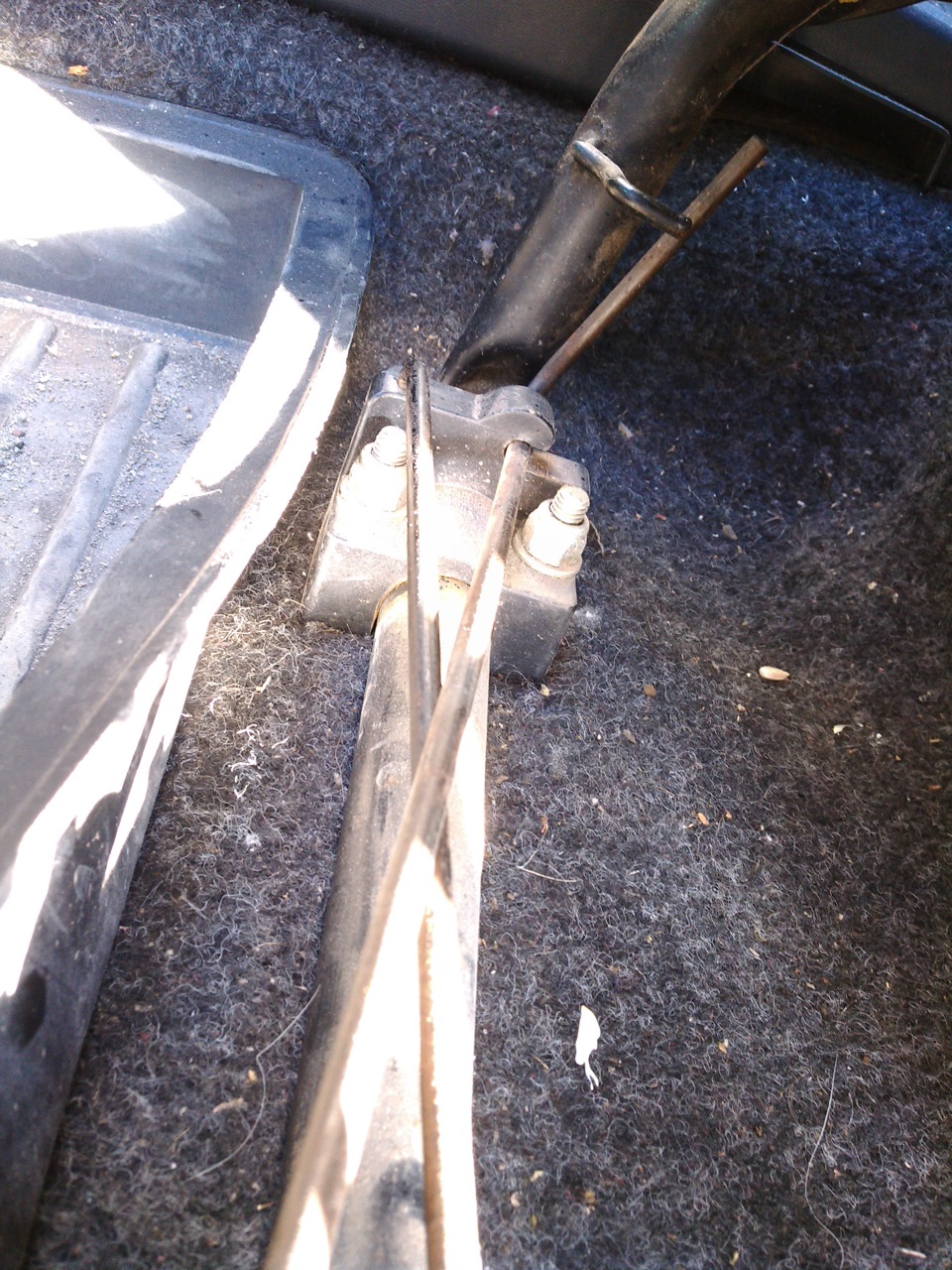

Поставив свою сидуху в одно положение, не трогал её до последнего времени — а когда пришло время — она отказалась сдвигаться с насиженного места.
И что-то смутил меня вид торсионов — как болтаются, что ли. Посмотрел на пассажирскую — АХ ТЫЖ КРИВОРУКАЯ "!№;%%%.
Снимали видимо сидуху, а назад мозгов не хватило — перепутали пластиковые кронштейны. Из за чего торсионы болтались.
Перекрутил. Ага сидушка вроде легче ходит, но не то. Айда за литолом. Помазал где дотянулся. Вроде норм.

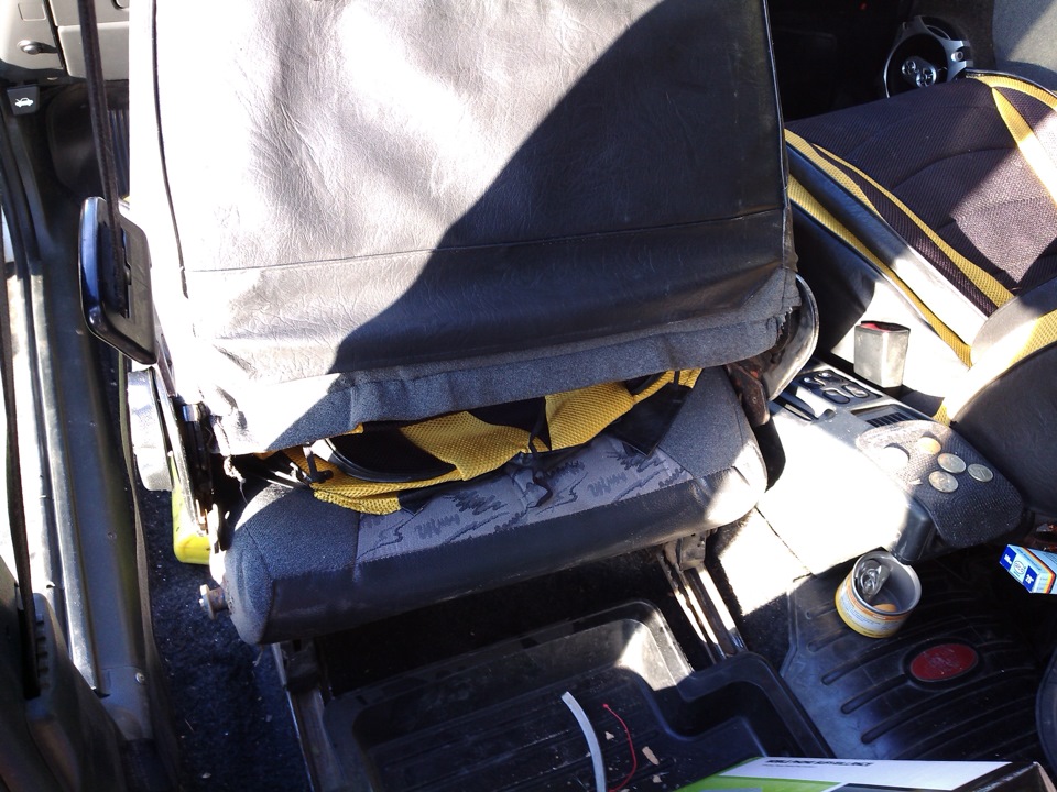

Может я не первый — но вы знали, что у 12ки так же как и у 2108 сидушка может откидываться вперед? Я лично — нет. Достаточно натянуть назад 2 плоских крюка — и готово. На фото их немного видно, по краям внизу спинки.

а как они должны стоять?не обратил внимания при установке а теперь плохо сидухи ходят
правый с левым поменяны — он должны внатяг придерживать стойку сидухи. в общем всю конструкцию на 180 градусов развернул.
