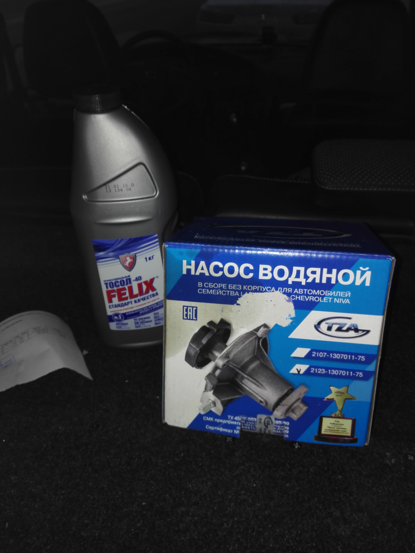

В итоге поехал в лада деталь, где была куплена новая помпа ТЗА за 1200 рублей (прокладка в комплекте) и литрушка тосола "феликс" за 95 рублей (потом ещё за второй литрушкой поехал)):

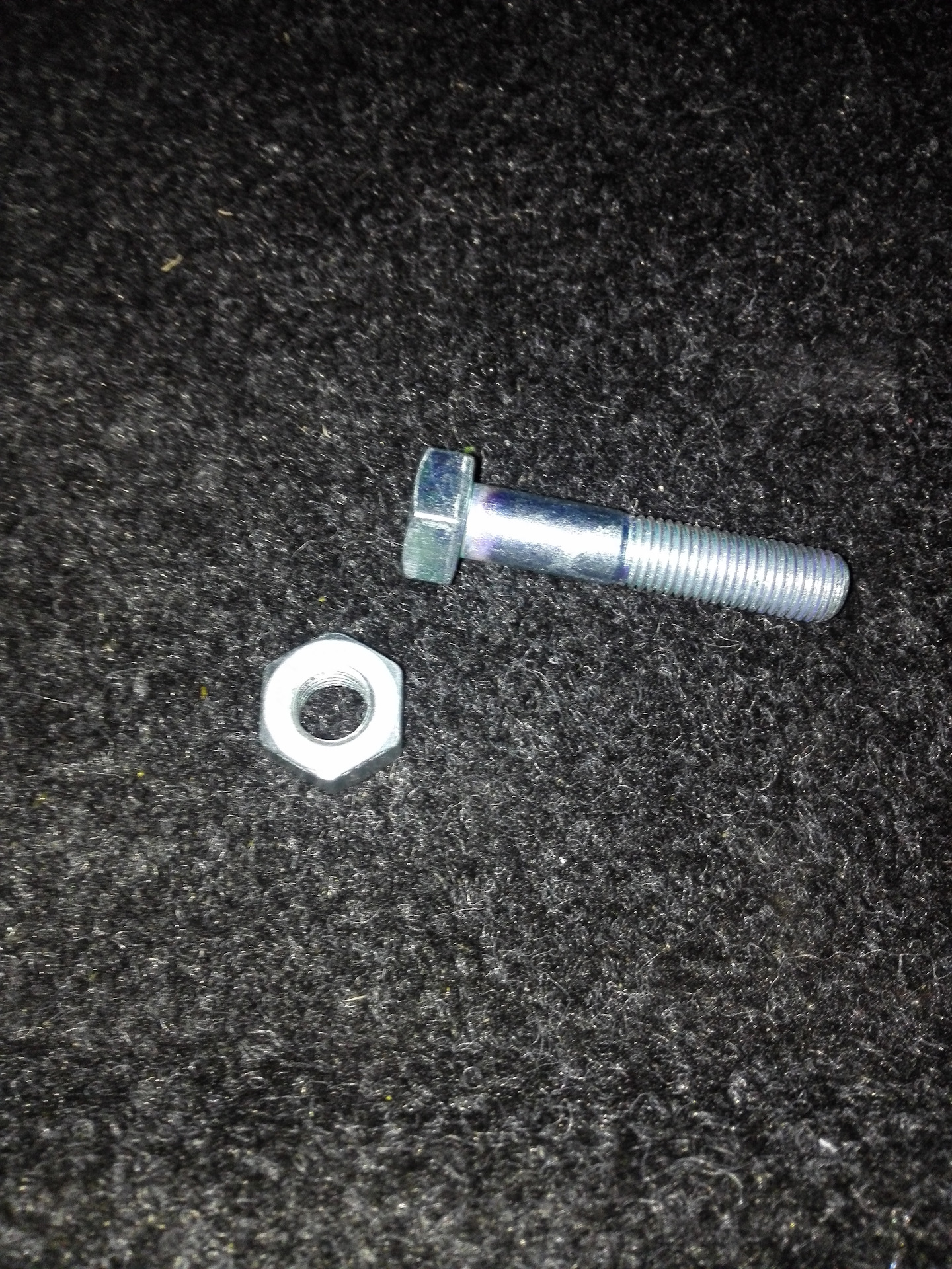

Поскольку машина с кондиционером, купил ещё болт М10х1,25х50, чтобы заменить им шпильку, которая держит компрессор кондиционера. А для откручивания шпильки купил ещё гайку под этот болт:
На машинах без кондиционера шпильки нет.

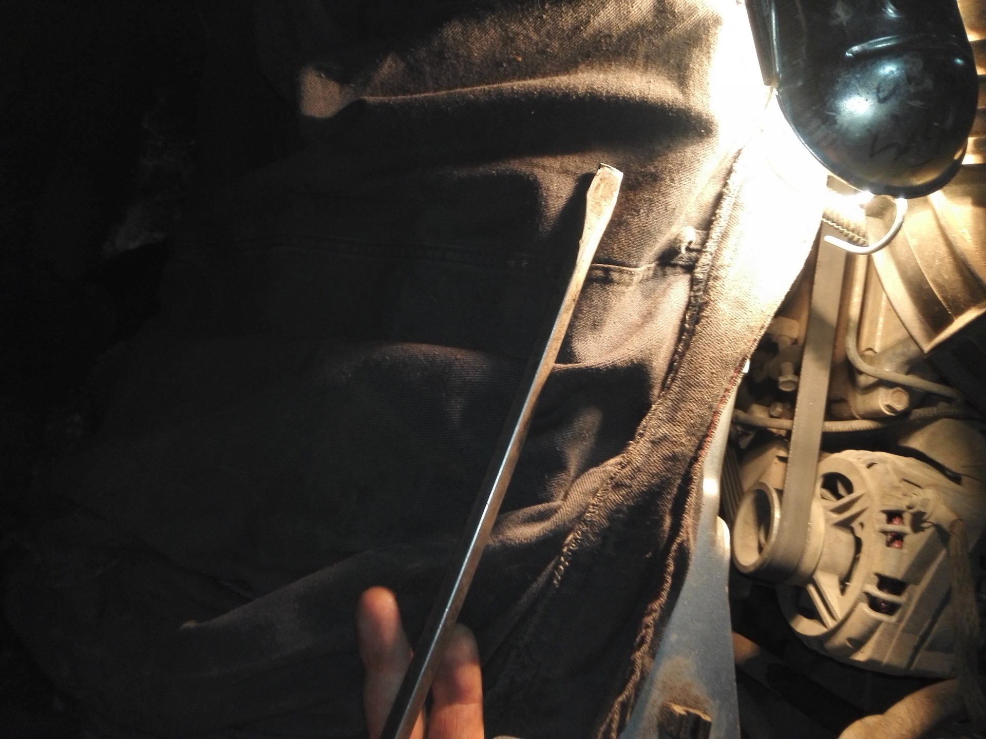

Сначала нужно сорвать болты крепления шкива помпы. Для этого мы брали вот такую толстую "отвёртку":

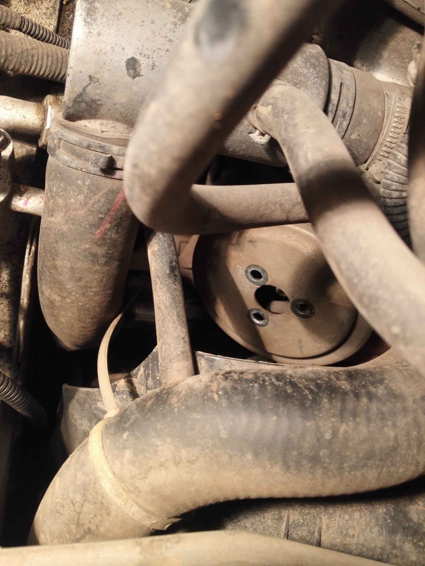

и вставляли её под ремень сверху шкива помпы. Ключом на 13 резким движением срываем винт шкива, но до конца не откручиваем:
Поскольку с левой стороны подбираться неудобно, делаем тырк стартером, чтобы к каждому болтику подобраться справа.

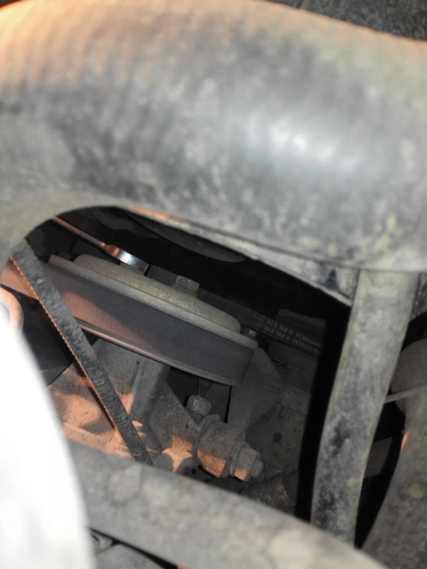

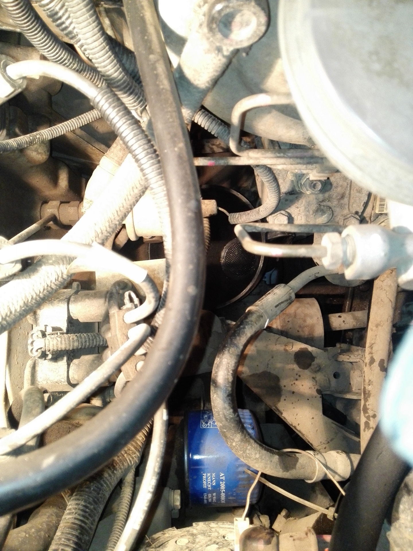

Далее ослабляем натяжитель и снимаем ремень — как это делать я уже писал здесь
Откручиваем винты шкива (у меня от руки отворачивались после срыва) и вынимаем шкив с левой стороны (в другую сторону вынуть мешает мотор карлсона):

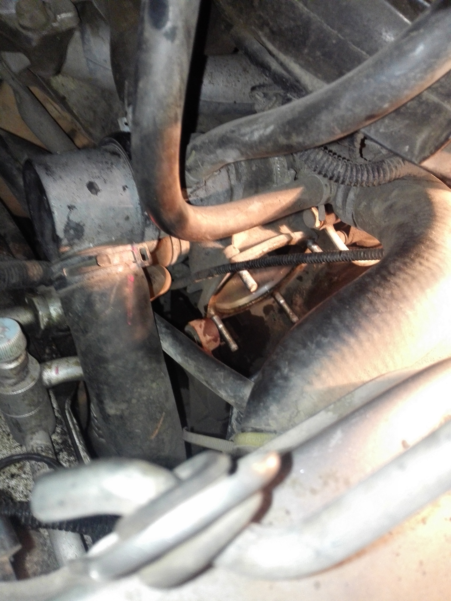

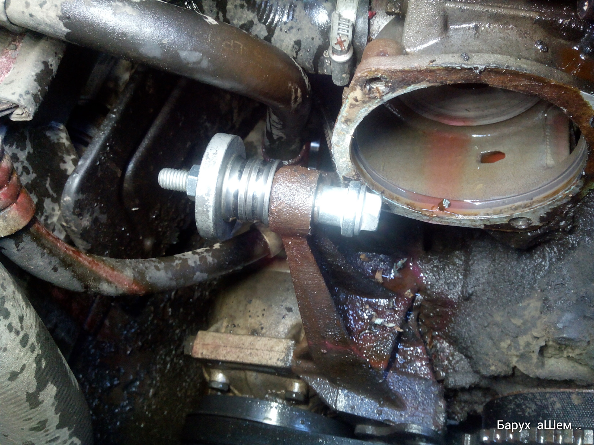

Если машина с кондиционером, откручиваем ключом с карданчиком гайку на шпильке кронштейна кондея ( под вторую гайку мало места):
Убираем шайбу, теперь вторая гайка туда тоже поместится) Выкручиваем злополучную шпильку):

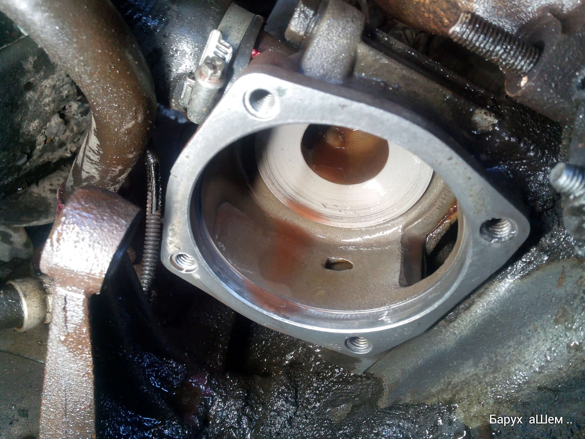

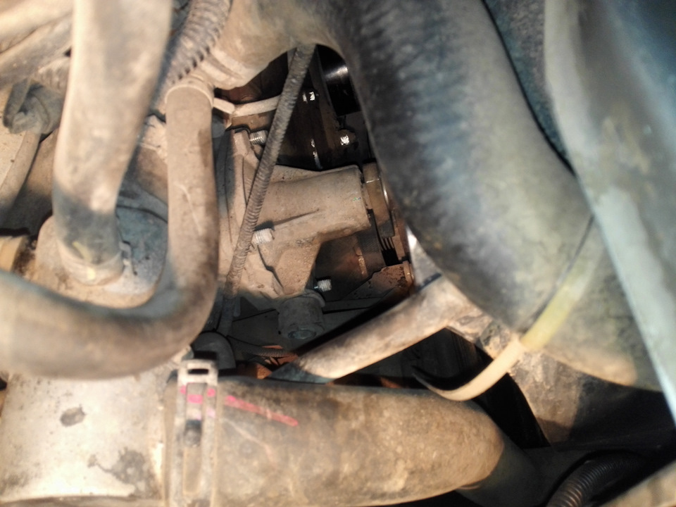

Откручиваем 4 гайки крепления помпы (у меня они были затянуты весьма небольшим усилием), убираем шайбы:
Помпа прикипела к своему месту, пришлось постучать выколоткой по хвостовику шкива и она снялась. При этом вылилось ещё примерно 0,5-1 литр тосола. Саму помпу сняли со шпилек и немного повернули, чтобы она не упиралась в мотор карлсона. Вытаскивали с правой стороны, вертя её по всякому)))

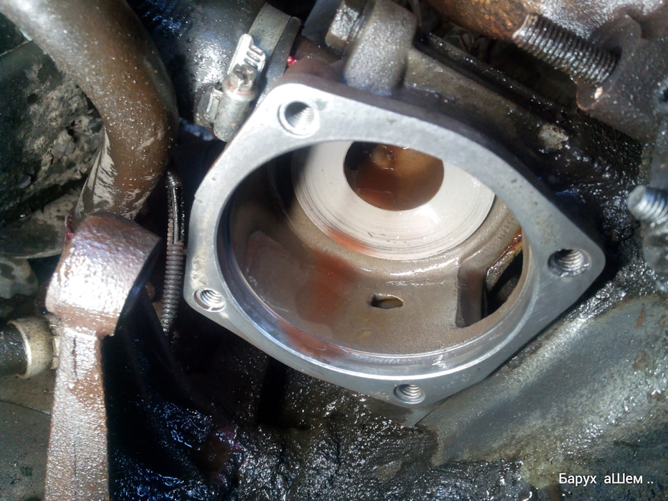

Зачищаем посадочное место от остатков старой прокладки (весьма неудобно):
Сборка в обратном порядке.
ВНИМАНИЕ! Прокладка помпы ставится только в одном единственном положении! Будьте внимательны при её установке!

Я менял шпилька кондея не закрутилась, так оставил там и так еще два болта на кронштейне)
Как понять, что прокладка помпы мжет ставится только в одном положении?Она овальная, это я уже понял, но там без разницы-верх с низом же или я ошибаюсь?А если тосол слить через обогрев дроссельной заслонки?Снять с дроссельной заслонки патрубок и дунуть в расширительный бачек?я радиатор печки менял-так ож сливал из системы
Её можно перевернуть на 180 градусов. Но если попытаться повернуть на 90 и попробовать одеть, то можно порвать. Я к тому что визуально отверстия шпилек стоят под квадрат, а на самом деле под прямоугольник

помпу можно было взять в принципе и Хепа Р620… Я ставил ТЗА один раз… Через 3-4 недели шкив колбасило так, будто там вообще подшипника нет. Шкив кстати можно было расклинивать теми же болтами что и он крепится к помпе. Про Тосол вообще никого не слушай, нормальный тосол, главное чтоб Дзержинский. Ну и не увидел у тебя — мазюкали герметик на прокладку или нет и про регулировку ремня.
Без герметика ставили, с завода его не мажут).
Про регулировку ремня я писал в теме про его замену)
блин, герметик не помешал бы, хуже бы точно не было. По холоду прокладка может потечь.
Буду иметь ввиду
Prorock2
Ставится БЕЗ герметика!
Да да, а потом на морозе пусть подкапывает и снова разбирать.
