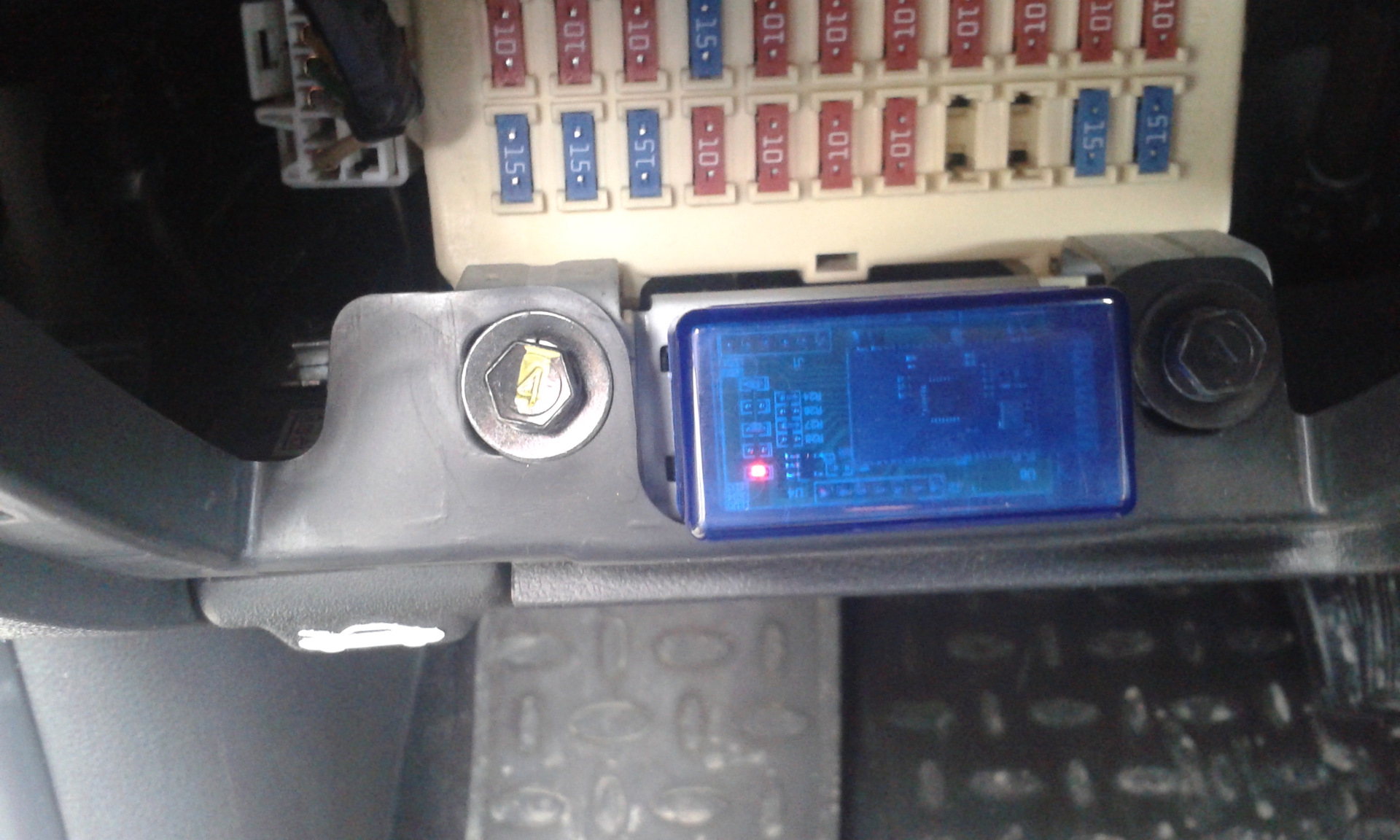

1 Находим в своей машине OBD. В Accent 'е(Solaris ' e) он тут.
2 Берем ELM и вставляем туда ;-)

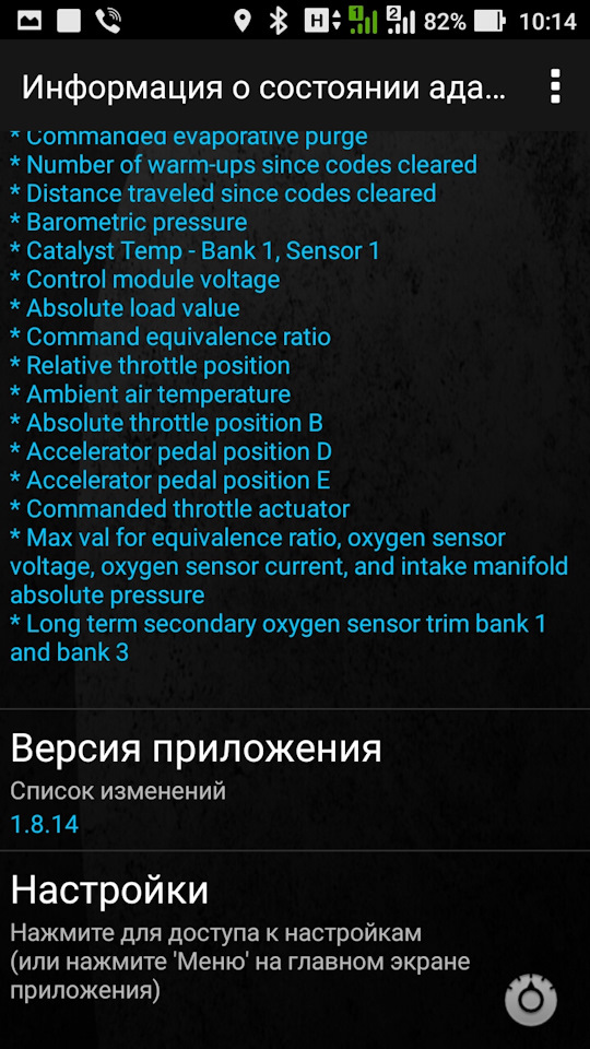

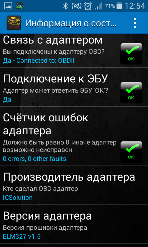

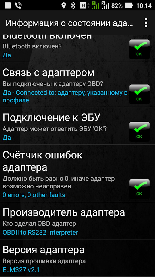

5 Открываем прогу Torque. (когда прогу запустите первый раз она попросит создать профиль создайте его). заходим "Состояние адаптера" и убеждаемся что соединение установлено.

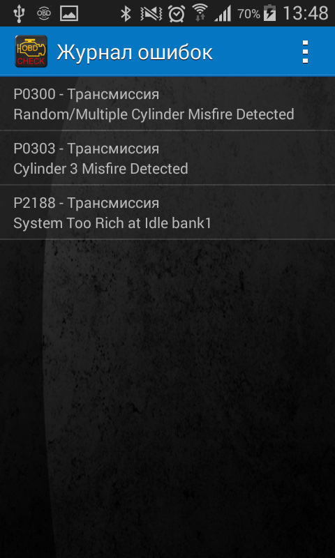

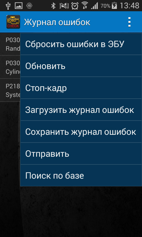

6 Идем в пункт считывание ошибок и считываем их.(Нажимает на лупу) все процесс пошел ждем.
Если есть ошибки то прога покажет
7 Выключаем зажигание вытаскивает ELM.
P. S. Это только как считать и стереть ошибки. У Elm' a возможностей много пока разбираюсь сам.
Причины ошибок придется устранять вручную, так как ошибки могут повторится.

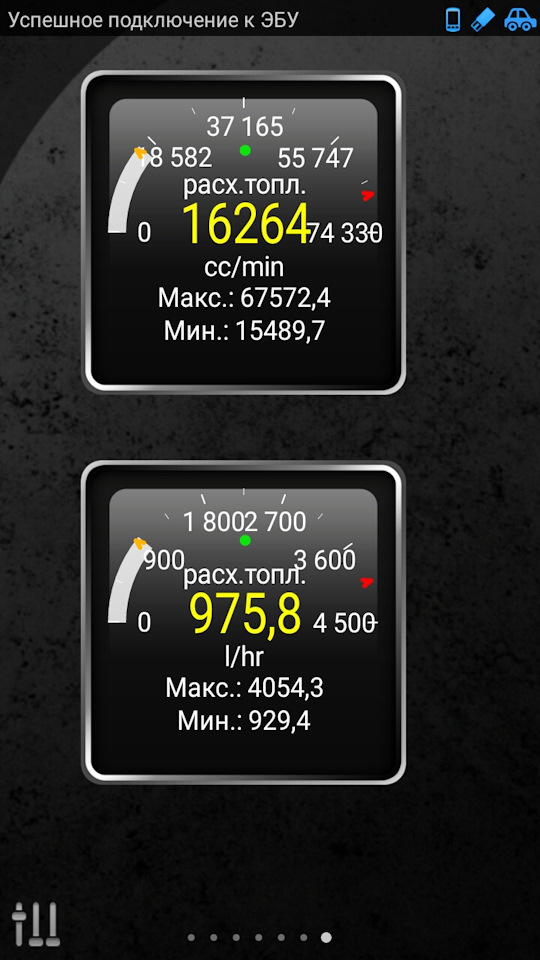

Все ровно немогу понять что это за расход

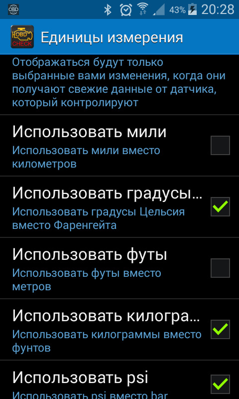

непонятная система. в настройках поги правильная сисмема измерения
PrinceSasha
профиль правильно настроин
Да
bobisot
Почему я и говорил может что то ещё надо настроить пропустил мали чё
может в версию другую установить
Была версия 1.5 вроде сейчас 1.8 итог тот же

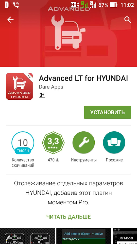

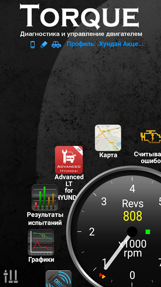

А плагин играет тоже большую часть
Плагины здесь понимаются как функции. например если нет плагина считывания ошибок, то считать ошибки не получиться. Некоторые плагины можно скачать специально для специально марки машины.
Значит надо качать искать.
bobisot
А ты какой качал и где если не секрет.

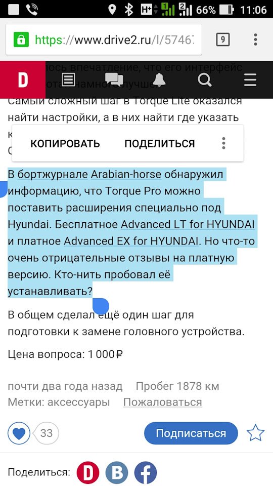

Пока сам ищу вот такой Advanced EX for HYUNDAI
А можно ещё узнать что надо в профиле авто правильно ставить.
bobisot
Они тока поатные смотрю есть
в профиле не обязательно. есть от kia интересно подойдет тоже видал на drive2.ru
bobisot
Такой ищешь
я видал EX а это LT в чем разница
