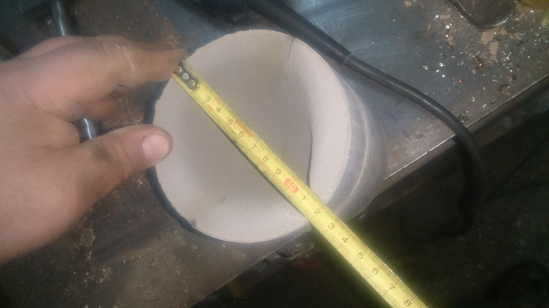

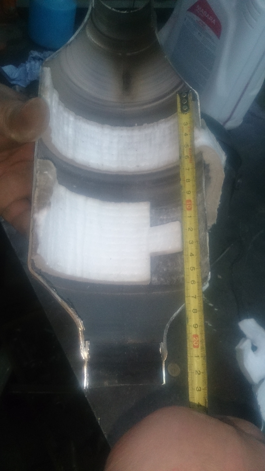

Катализатор состоит из двух секций, одна большая, вторая почти в два раза меньше.
Общий размер кассеты катализатора 150 мм, диаметр 120 мм, в первой маленькой кассете поры почти вдвое меньше чем во второй!
