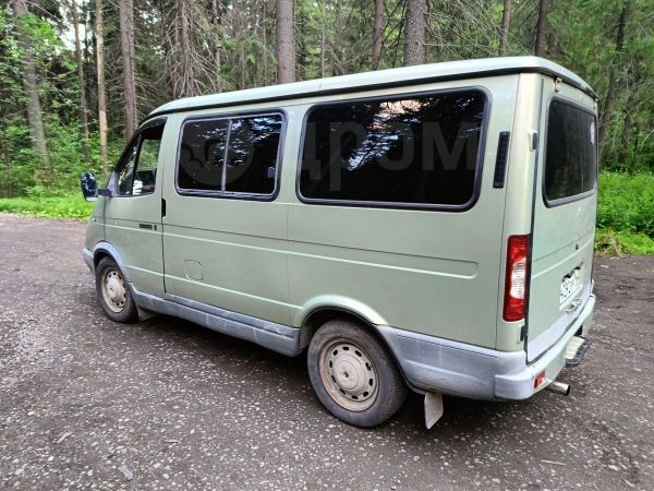

406 Карб
Разгоняюсь, 3000, четвёртая, педаль в пол
И
Хлопки, из трубы чернота, дергается, не едет
Прям отсечка…
Паника…
2,5 — 80км/ч идёт нормально, больше не даёт((((
Разогнал с горки под 100, на нейтралке до 4,5 газанул — нормально
Значит под нагрузкой движок козлит
Такое ощущие толи бенза толи воздуха ему не хватает
На холостых ровно работает!
Подскажите где смотреть?
народ помогайте советом

Всем спасибо
Поменял свечи и провода
Не помогло
Поменял топливный фильтр!
И чудо!
Ожила ласточка
1500 прошёл фильтр
Во грязи…
Попробуй свечи поменять. Может калийное число не то
вторичную камеру посмотри жиклер переходной, главный, эмульсионные трубки не попутаны?
проверь клапан рециркуляции отработавших газов, возможно порвалась мембрана и идёт подсос воздуха.
Начни с фильтра в баке.
Бедная смесь не хватает топлива проверь уровень, нет ли подсоса воздуха через мембрану ускорительного насоса чистоту топливных жиклеров, ищи и будет тебе счастье
Катушки, свечные провода тоже проверь, на оборотах катушка может моросить.
Уровень в поплавковой камере.При нагрузке не хватает бензина.
при бедной смеси черноты не будет
Там получается что смеси нет, а потом она появляется не тогда когда нужно.Отсюда хлопки и чёрный дым.
ее и нет пока вторичка закрыта потом она включается в работу на определенном режиме и получается что получается
На инжекторе такое было из за пережатых топливных шлангов, а стреляло когда воздух сосал
