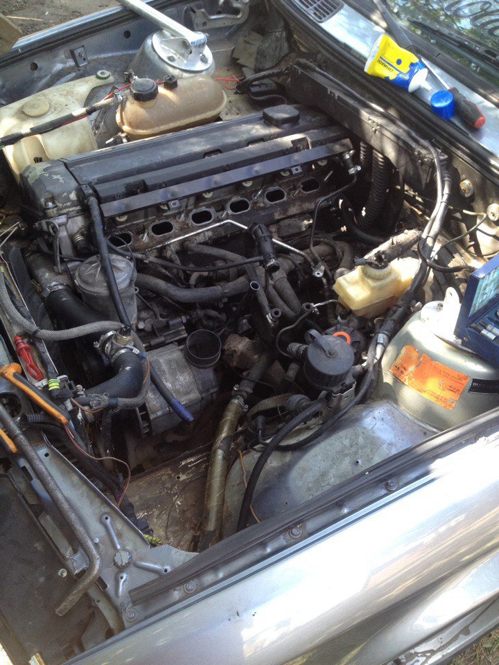

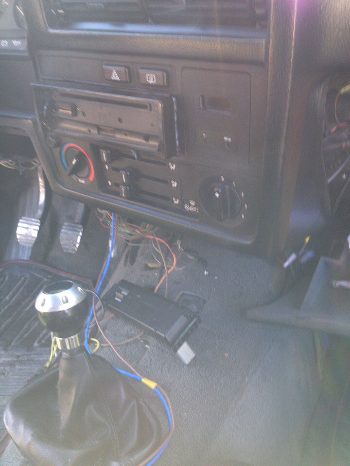

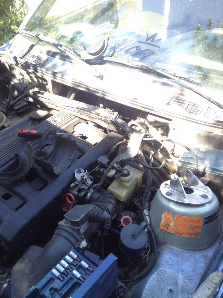

в один прекрасный момент я еду) и чувствую запах антифриза в салоне, не пойду что ж такое, патрубки рвет один за другим.
уже все заменил а тут уже и радиатор печки потек.
на ноги естественно) слава богу что уж не кипяток был а так бы наверное и ноги ошпарило,
посмотрел в интернете как заменить как добраться до него) ну и давай пробывать…

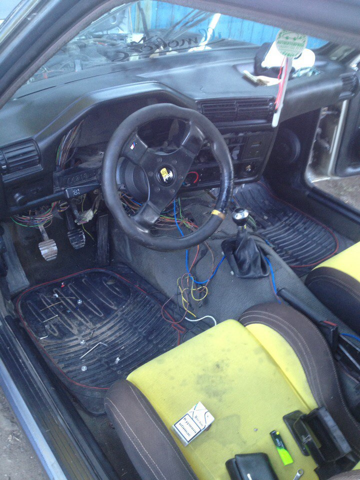

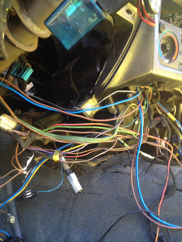

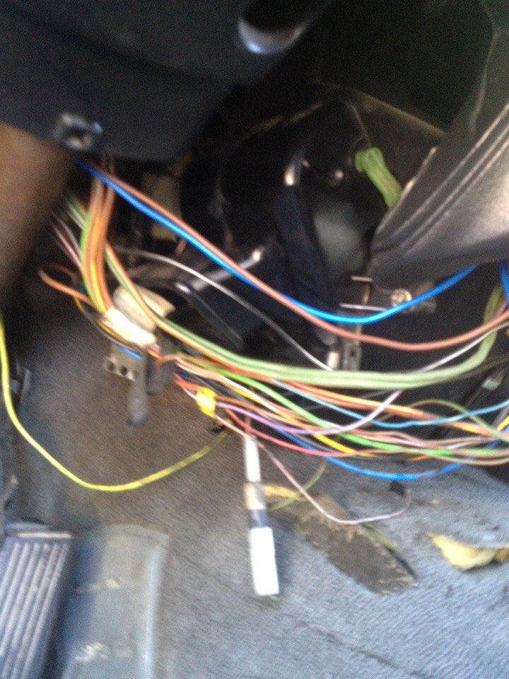

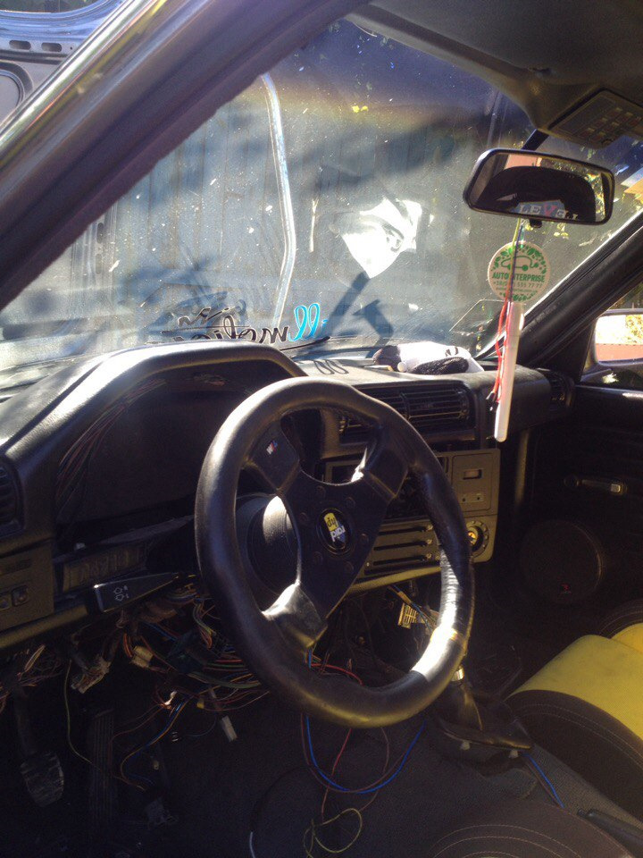

канешн не все так легко и просто как это описывают люди в инете.типо 4 гайки торпеда снята потом еще 10 и все достается легким движением!
ХРЕН!

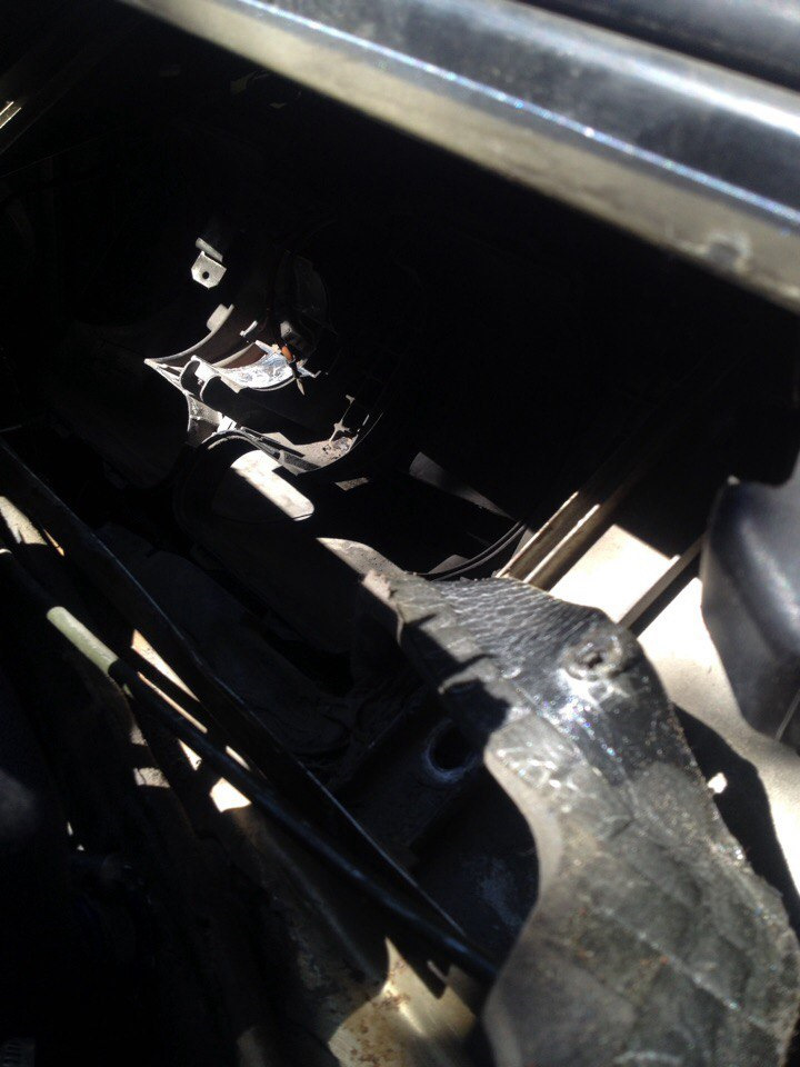

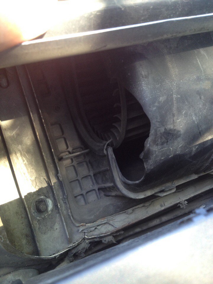

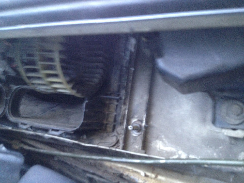

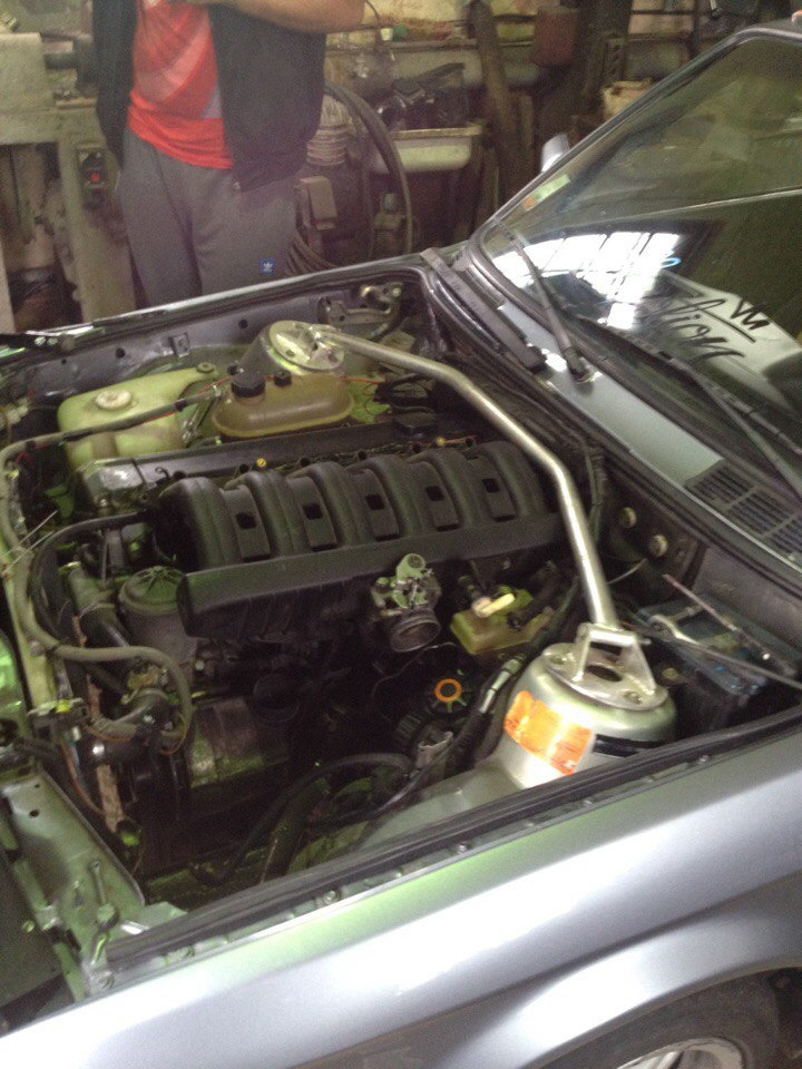

Нужно быть в настолько не удобной позе что б это все выкрутить нужно выкрутить еще 4 гайки с подкапотки там где вентилятор печки- а так как у меня свап м50 а не м20 приходиться снять ресивер…

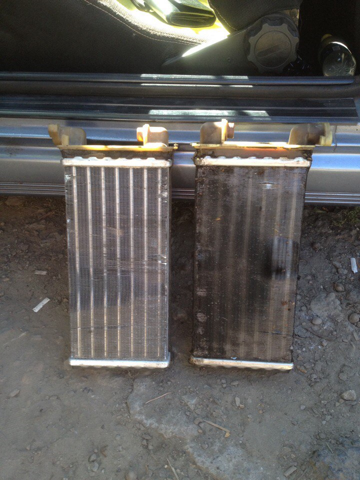

все снято а печка не туда не сюда…все настолько плотно стоит… худо бедно достал посмотрел радику хана лопнул… позвонил на разборку слава богу еть в наличи цена вопроса 250 грвн поставил все ок)все собрал все хорошо
Комментарии 6
как вытащил не снимая торпеды?
Нужен друг который тебе поможет… Там же 4 шпильки которые закручиваться со стороны подкапотки где вентилятор. Стягиваешь всего албанца и потехоньку в сторону пассажира) лучше снять) меньше гемора
да не хотелось бы снимать торпеду)
Ну тогда бери друга максимально выверни его в право там звезда откручиваешь, и вытягиваешь радик)
спасибо за совет)
Когда будешь снимать сними патрубки с электро клапана. И его сними тоже а то сломаешь)
