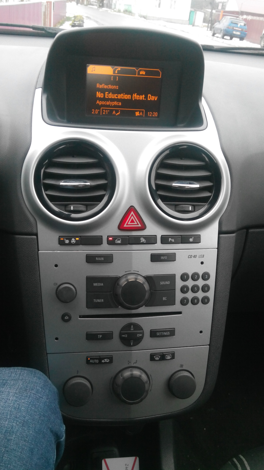

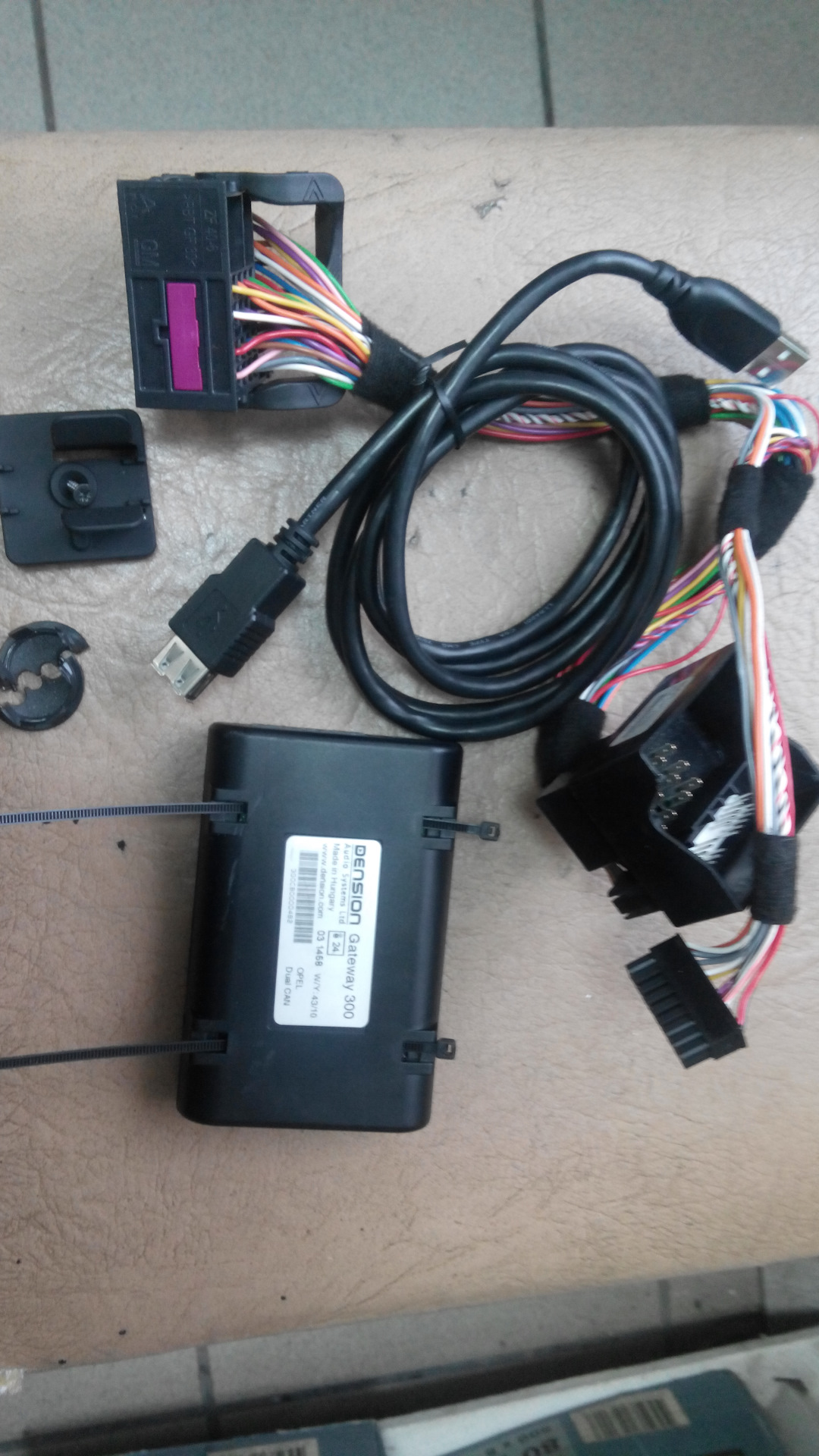

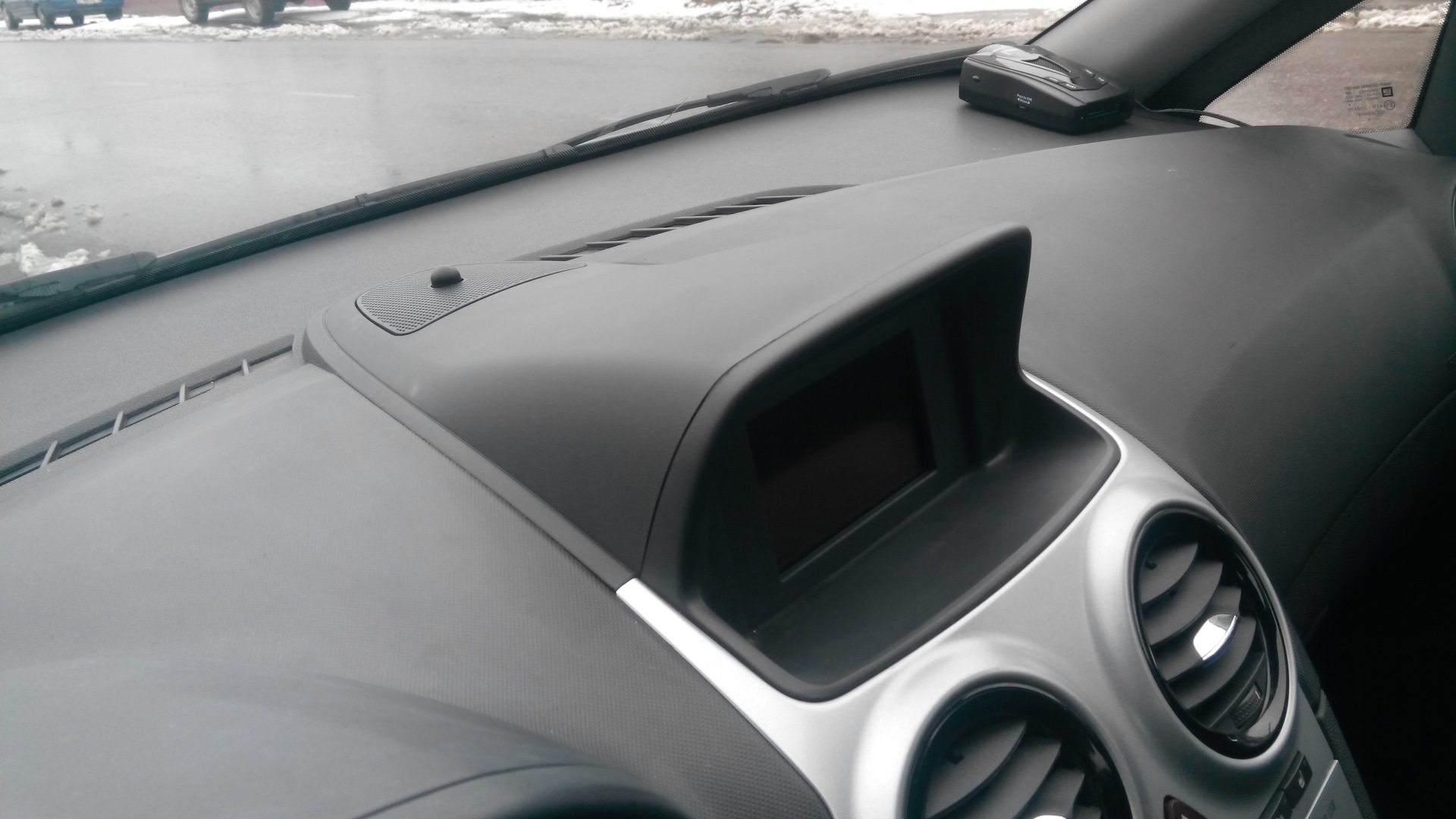

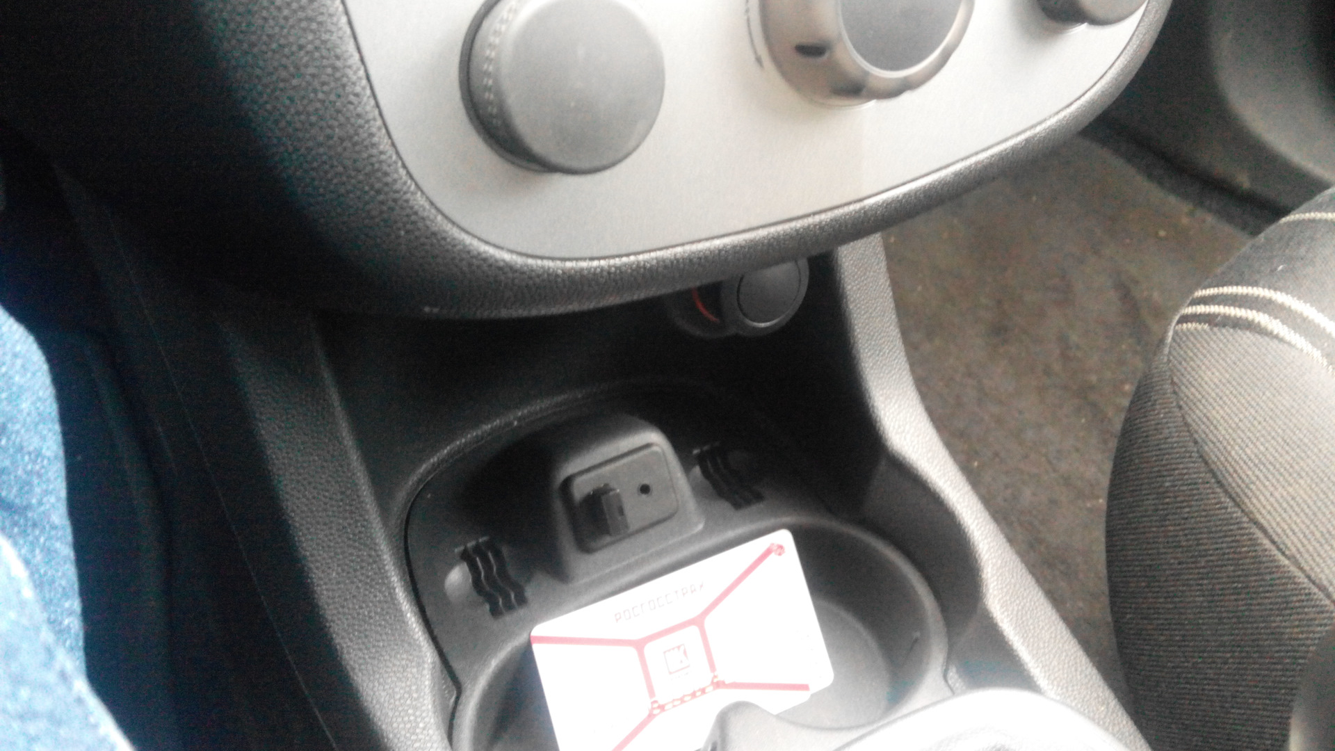

Приветствую всех. Это логическое завершение 3 предыдущих постов по доработкам и апгрейдам. Все о чем писал было успешно установлено, хотя и не без плясок. Магнитола, несмотря на наличие карпасса, упорно не хотела отшиваться. Спас дамп от отшитой магнитолы, залитый непосредственно в выпаянную микросхему. С блоком UHP возиться не стали. Наслышав про его особенность отшиваться при обновлении ПО дилерским способом, сразу обновили до последней версии. И он правда отшился. Часок поколдовав пробросил провод до микрофона и поменял детали консоли. Блок UHP на штатное место тащить не стал — швырнул под магнитолу. Там свободного места полно. Окончательный результат на фотках.
По результатам тестов громкой связи напарник сказал что меня слышно лучше чем с телефона. Побочный эффект — магнитола при включении долго читает флешку. С минуту. Флешка на 16 гб китайская мелкого размера. Скорее всего и по скорости она тоже вялая. Попробую форматнуть ее, а так же другую флешку. Еще один побочный эффект — поймал глюк описанный здесь www.drive2.ru/l/8028575/ и заметил его только когда уехал от диагноста. Надо будет еще раз его посетить и вылечить.

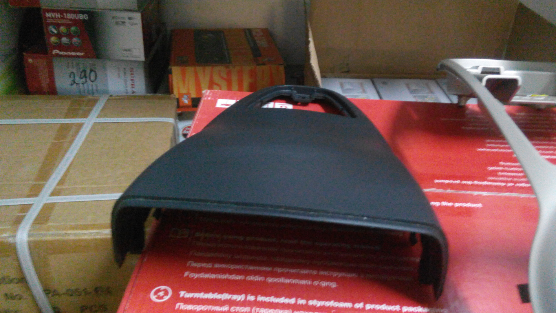

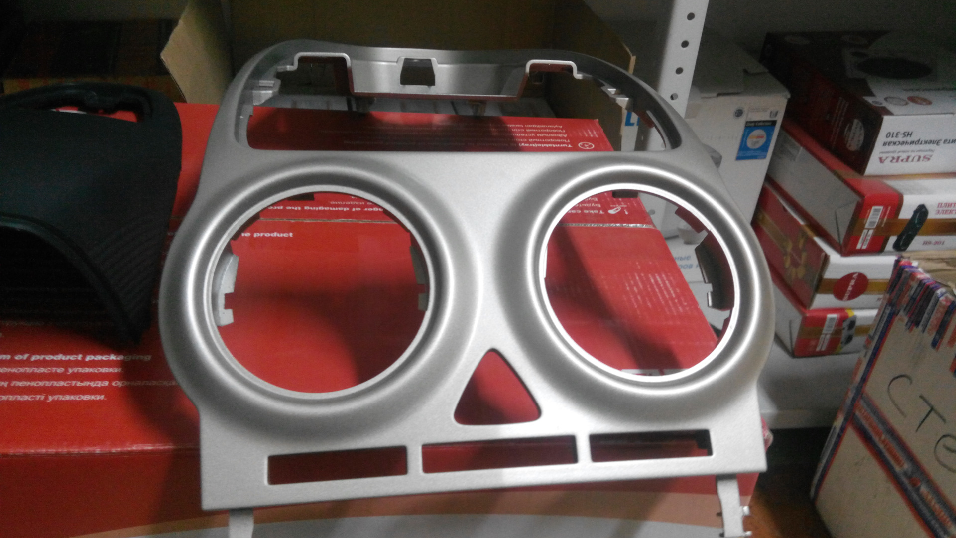

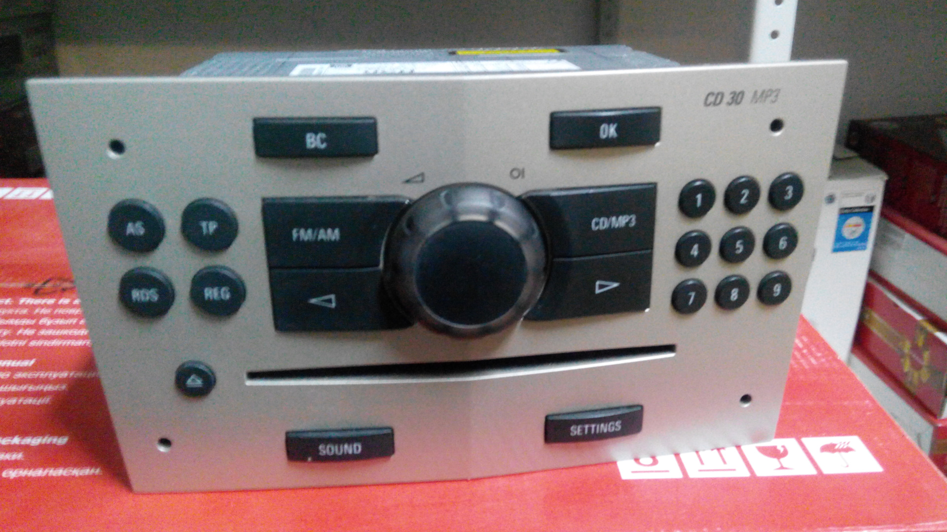

После установки остались старые запчасти, которые запродам с пересылом любому желающему.
Вот такие дела. Всем удачи.
P.S. Кнопки руля в цвете матовый хром так и не нашел. Поставил Piano black.
И субъективно мне больше нравится как звучит CD40USB в сравнении с CD30MP3.

Из этого поста всё давно распродано. Есть cd30mp3 в цвете матовый хром. С ауксом и кнопкой BC.
Скажи, а реально карпасс из такой магнитолы достать? и пришит ее?
Вообще с легкостью. Сегодня делал.

Вечер добрый, заинтересовался адаптером. Леонид из Чебоксар (astrik21) дал ссылки на тебя. Он сейчас на моей cd30mp3 выводит провода для усилка. Хочется флешку слушать, вот ищу как. Чем глючный твой адаптер?
Прошу прощения. Сейчас изменю запись. Мой глючный адаптер уже недели 2 слушает новый хозяин.
Ясно. А как вообще был? Просто читаю про ятур, не лестные отзывы
Кроме этого глюка с замедленным воспроизведением после запуска двигателя все остальное было отлично.
Спасибо. А где брал ?
Давно это было. В carsolutions если не путаю.

Дим а номер рамки у тебя есть? Чтоб под стеклом матовая была.
Есть. Но она на дорестайлинг не подходит.
Нужно поменять рамку воздуховодов и тогда подойдет?
Ага
А номерок не сохранился?
У меня и рамка сохранилась. Проблема в том что она дорестайл/рестайл разного цвета …

Из штатных опций у тебя получается уже всё есть, кроме quickheat?
Подушек всего 2 у меня ))) ну и про сигналку штатную вчера говорили. Штатных опций много бывает всяких разных.
Да я вот и пытаюсь вспомнить, что за опции еще остались. Про подушки как то забыл. Очень нужная вещь, которая надеюсь никогда не пригодится. Что еще забыл? CID дисплей еще. Штатный утеплитель под капот. В багажник те же есть тряпка специальная. Больше ничего придумать не могу. Разве что морду рестайловую собирать )))
CID аццкидорог и аццкиредок. Под капот есть автотепло №4.
Вспомнил еще одну опцию полезную — система контроля давления в шинах.
Эта опция бывает только вместе с ESP если блок ESP ее поддерживает. Тот который сейчас стоит у меня такого не умеет. Еще бывает опция HILL ASSIST но она тоже зависит от блока ESP. Ее у меня тоже сейчас нет.
