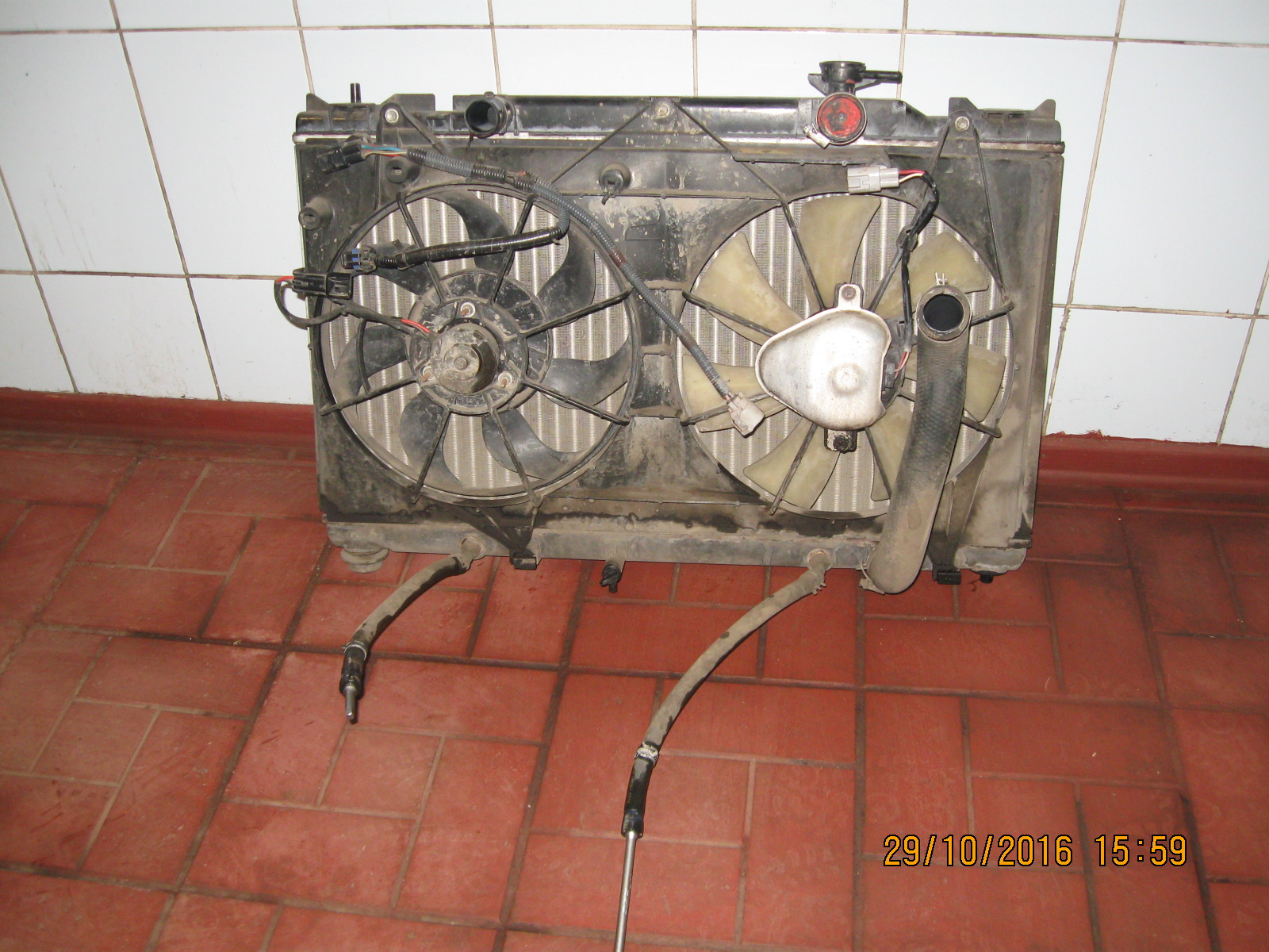

Чуть не забыл! Снимаем резиновый шланг, который идет на расширитель!
Затем радиатор аккуратно вытаскиваем строго вертикально.

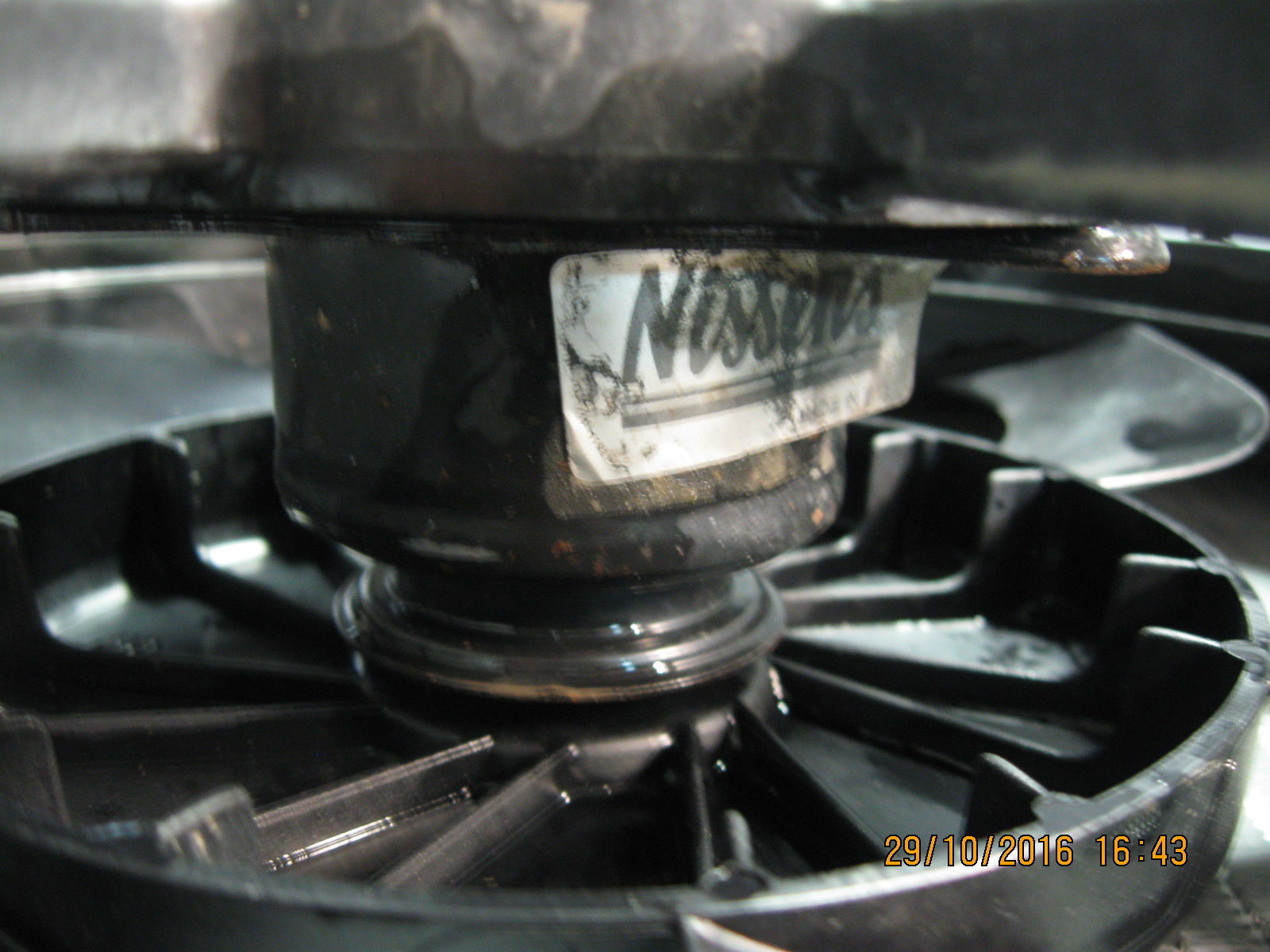

Три болта держат диффузор не радиаторе.
Естественно диффузор помыл, грязи было нормально. Продул воздухом. Приложил диффузор к новому радиатору — сел четко. Но отверстия немного не совпадали.
Аккуратно закрутил, получилось плотненько. Оказывается диффузор тоже Nissens.
Даже Nissens к Nissensу не очень четко подходит!
Переставил шланги и патрубки на новый радиатор.

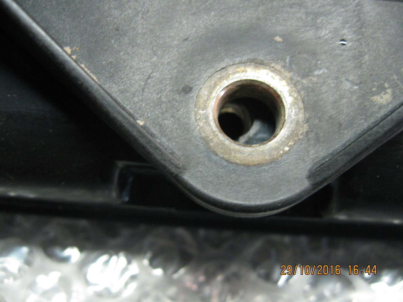

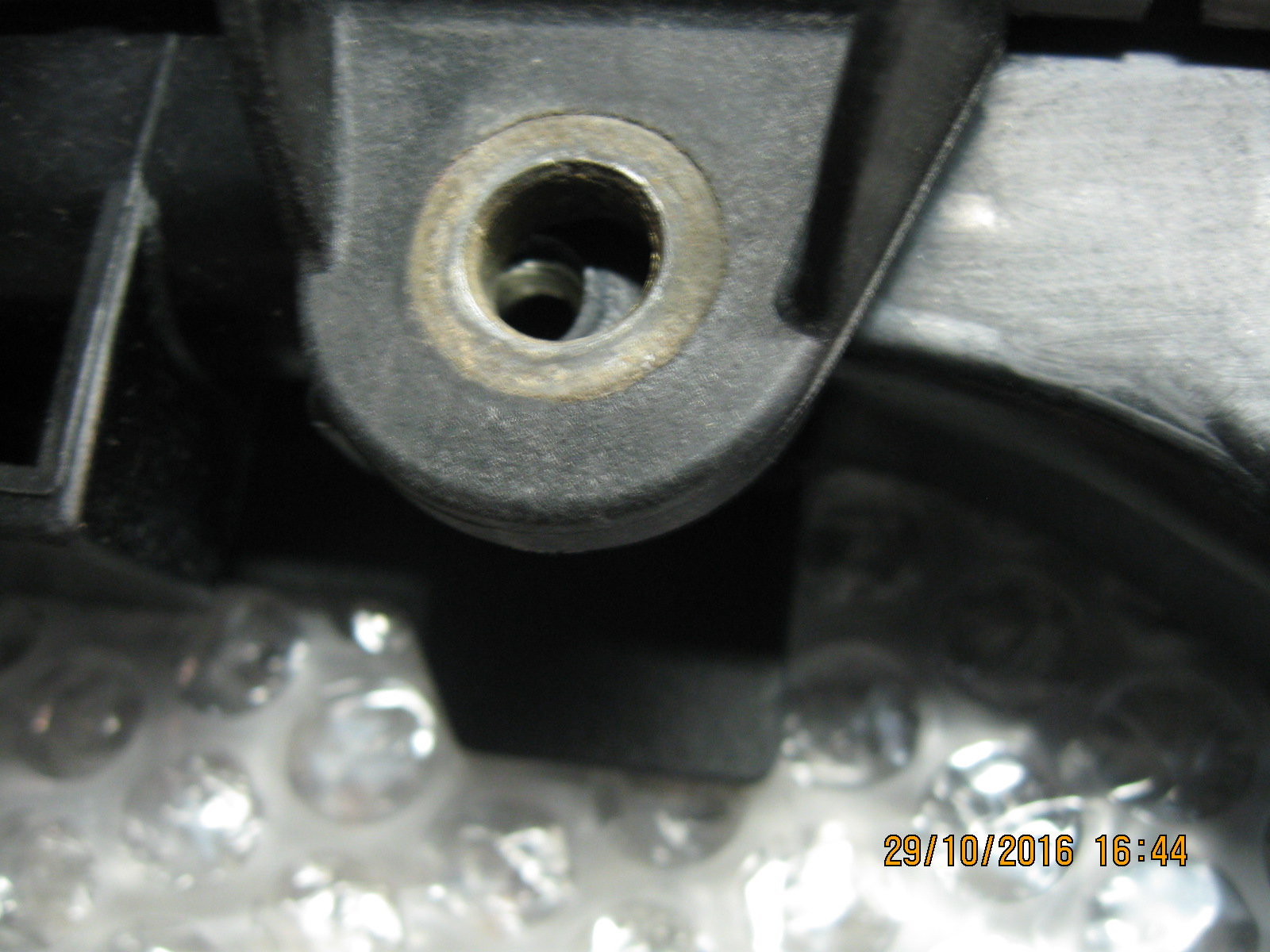

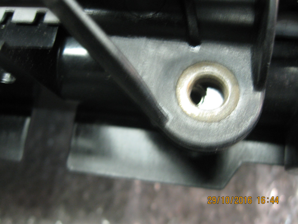

Надо ставить верхнюю планку. Вот тут маты. Одна из подушек, а конкретно правая, оказалась неродной.
К тому же жесткой (родная мягкая). Плюс ко всему верхний штырек радиатора не очень хотел в нее садиться. Точнее садился, но в серьезную натяжку. Так ставить было нельзя. Был риск сломать штырек. Что, кстати, и было на старом радиаторе! Решил подточить натфелем отверстие, сделать его подлиннее. Натфель сопротивлялся. Пришлось взять более грозное оружие — дрель и сверло. Опора реально из жесткого пластика. Заказал уже оригинальную. Как только придет — сразу поменяю.
Увеличил отверстие — планка села на место. Все болтики закручиваем обратно.

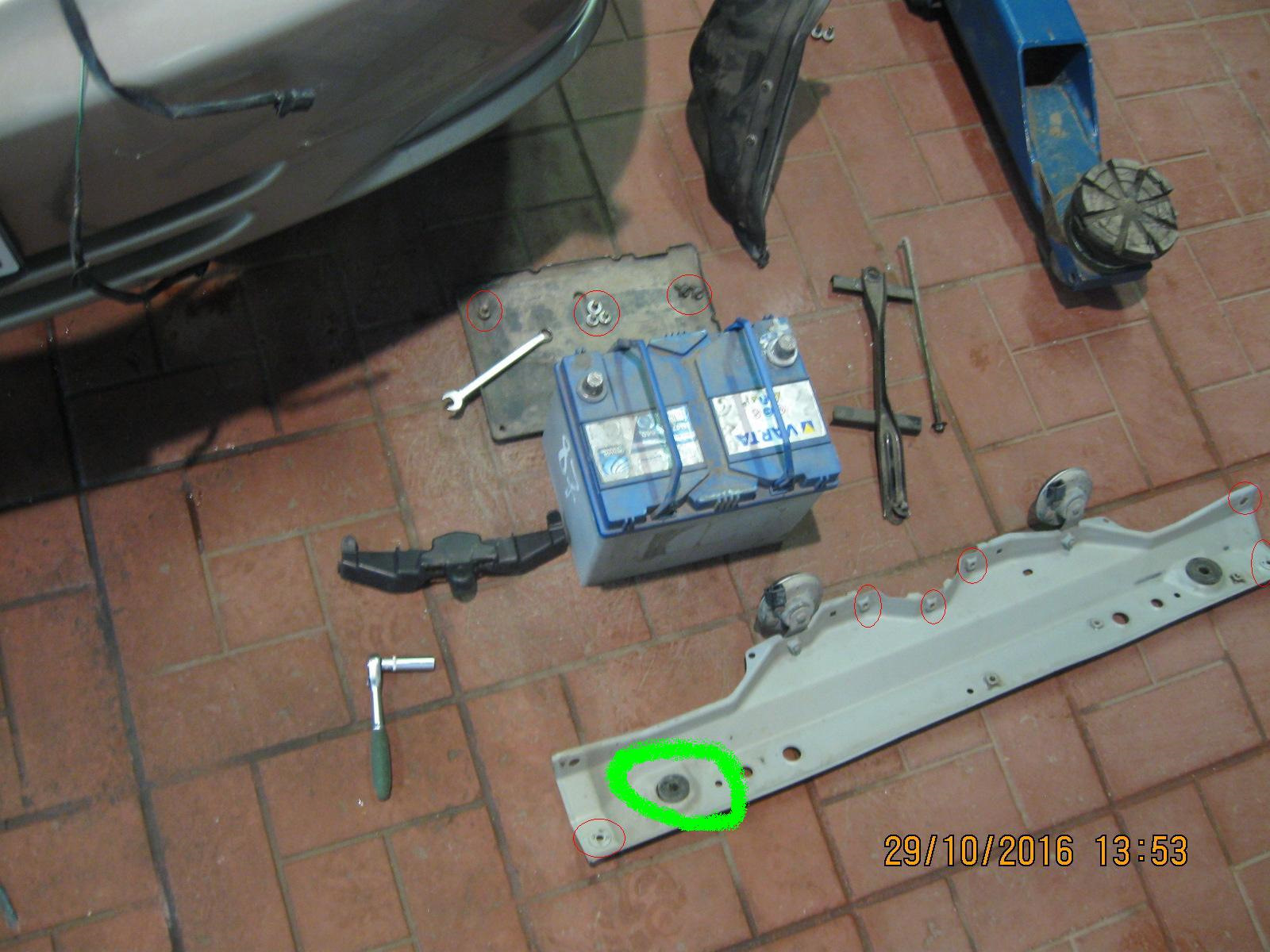

Кстати, на рамке замка капота отсутствовал нижний болт. toyota-europe.epcdata.ru/…0273177&partno=9010506137
Слева самый нижний. Номер 90105-06137. Видимо из-за него капот закрывался не с первого раза.
Закрутил недостающий болт — теперь капот закрывается с первого раза без лишних усилий!

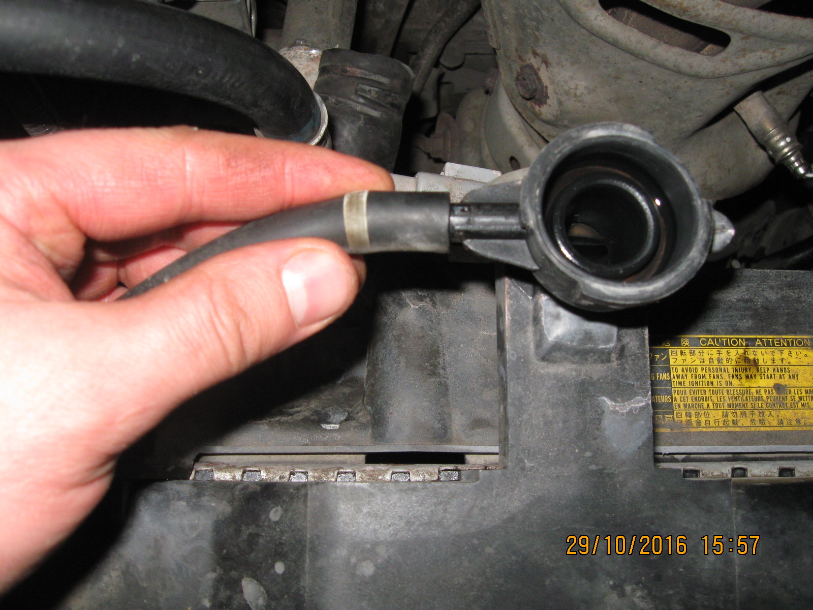

Завел авто. Со шланга, который идет от заливной горловины на расширитель, закапал антифриз. Проблема решилась обрезанием растянутого конца (ужас!) трубки. Отрезал примерно два сантиметра.
Капанье прекратилось!

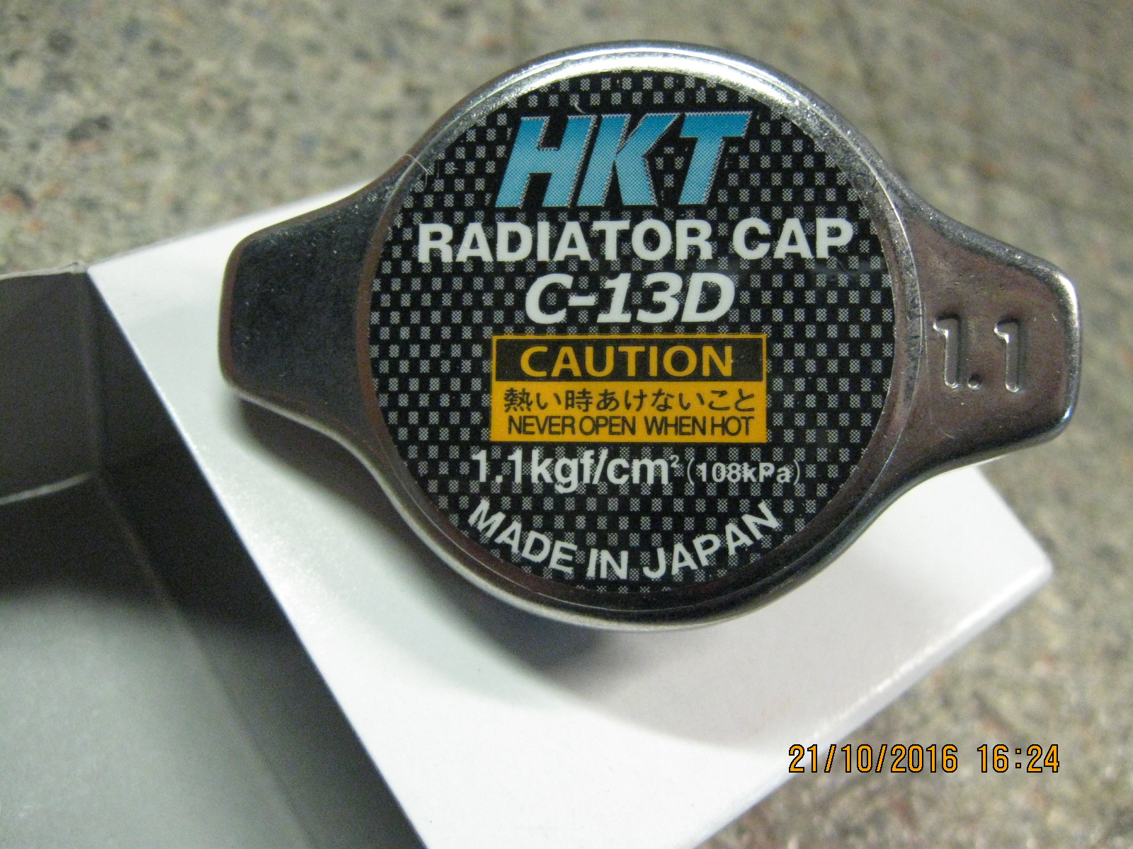

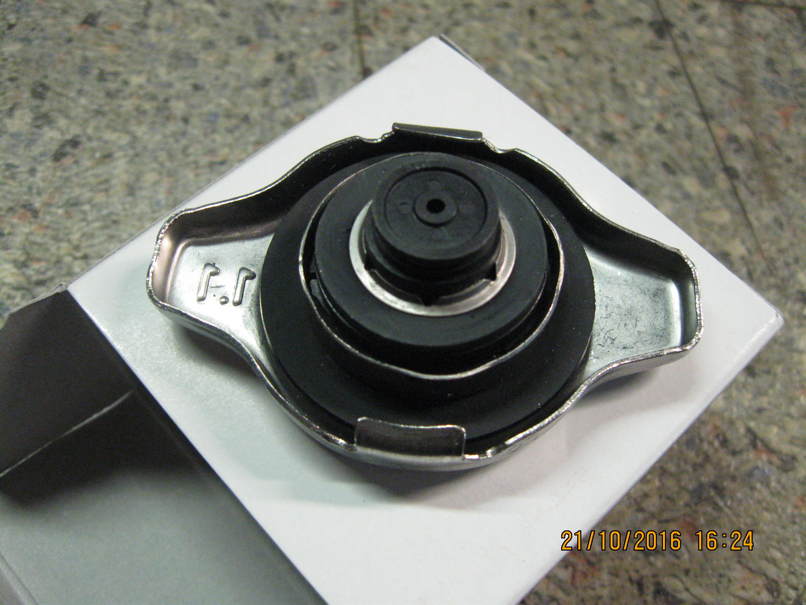

Новая крышка радиатора.
Еще не поставил!
Тьфу-тьфу-тьфу! Работай Nissens исправно!

Крышку лучше оригинал ставить.
