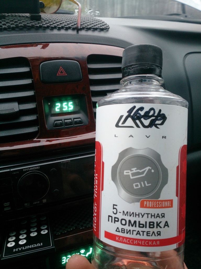

Проблем с заменой в двигателе возникнуть не могло, поэтому начал с него. Прогрел двигатель, залил промывку и стал ждать 5 минут.

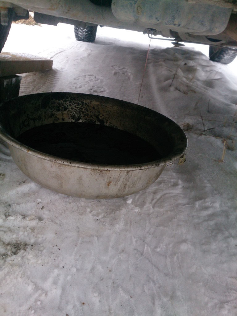

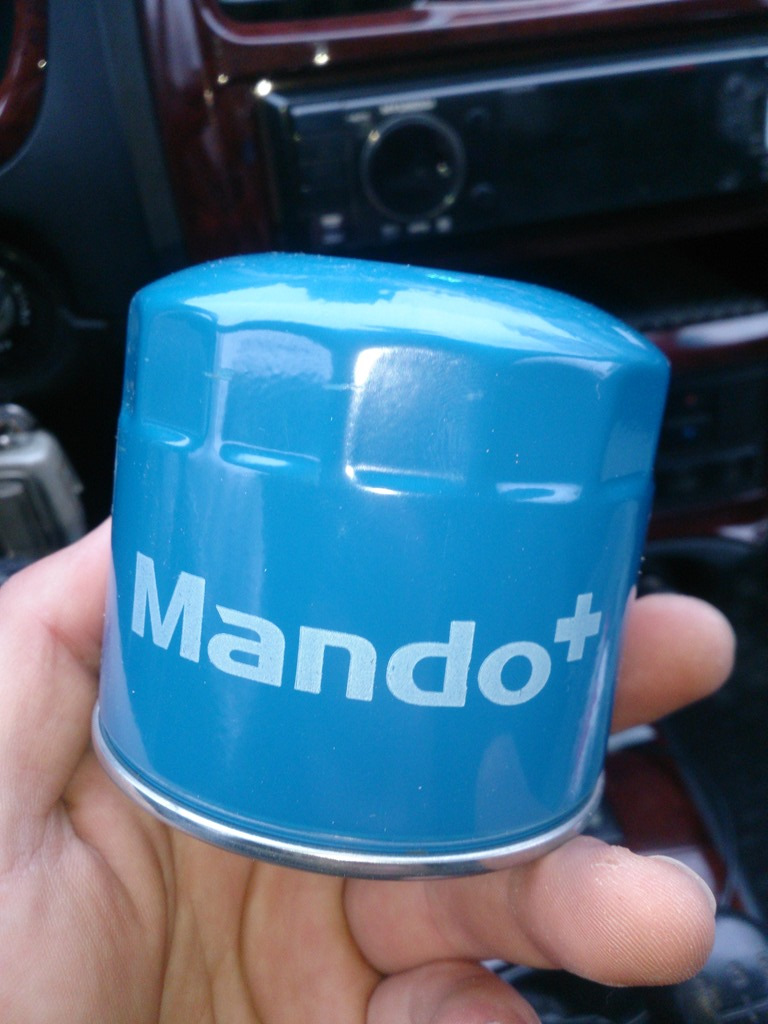

Дождавшись пошел сливать, подставил таз и вуаля… масло слилось все до капли! Взял новый фильтр мандо+, других не было, а ждать когда придет не очень хотелось. Думаю не хуже оригинала или манн. Залил в него масла для пропитки, поставил и пошел делать работу дальше.

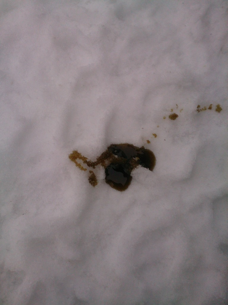

Пока масло капало в тазик

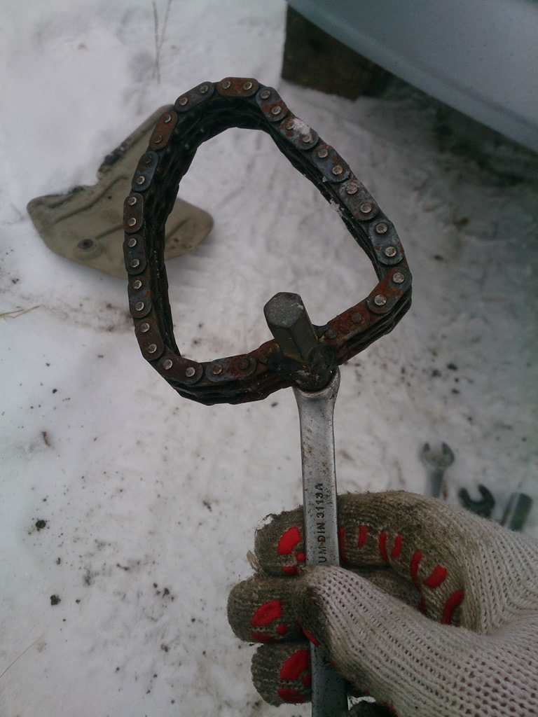

открутил фильтр своим модным самодельным ключиком)
дальше думаю и так все понятно) ставим новый фильтр, закручиваем пробку и заливаем масло)

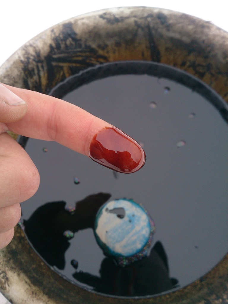

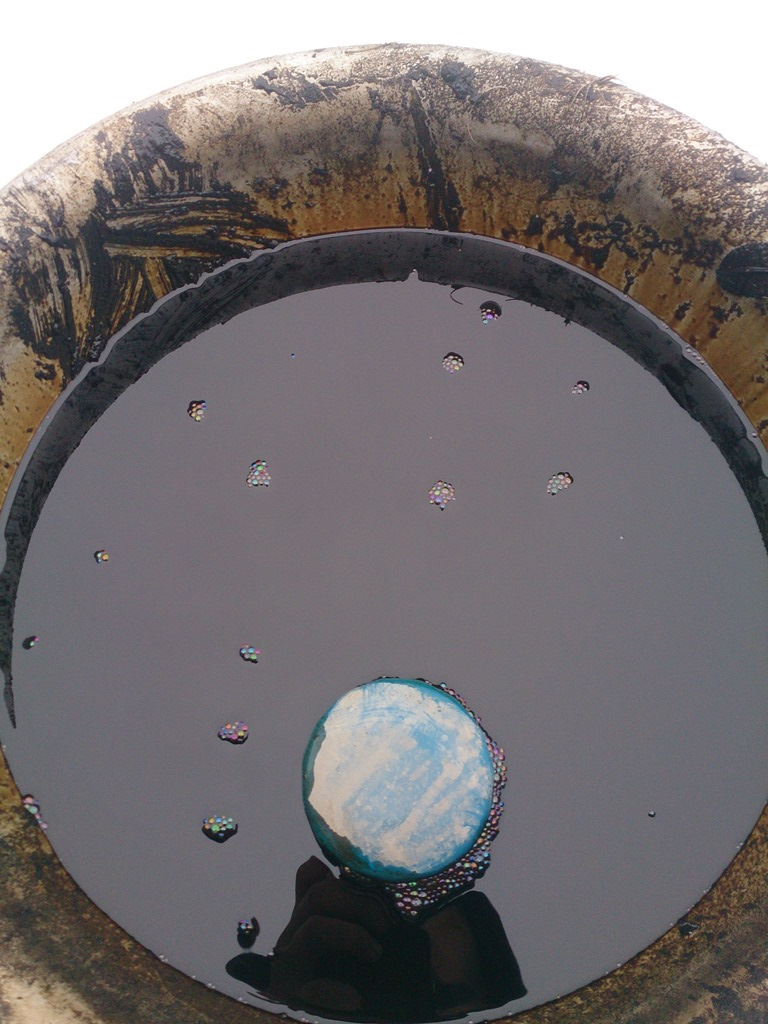

Слитое масло далеко уже не светлое, но все же еще не совсем черное!

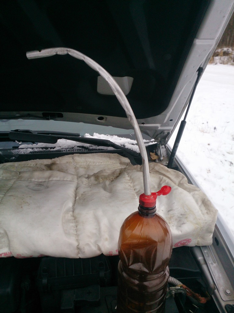

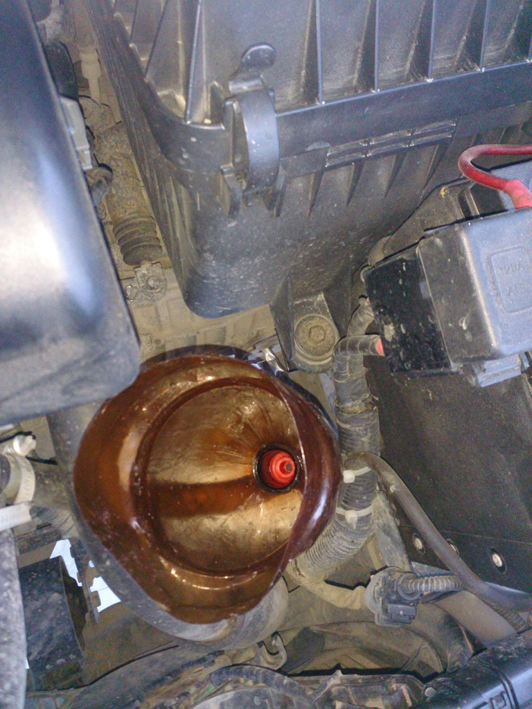

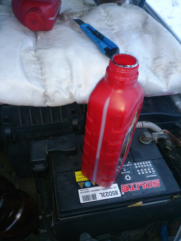

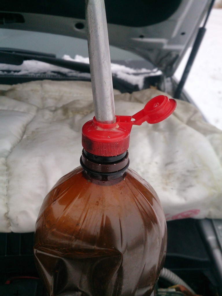

В двигателе заменил, пришло время МКПП. Берем ключик на 24 и срываем сливной болт, головкой туда не подлезть, мешает подрамник! но и момент затяжки там не такой большой что бы откручивать головкой, я срывал простым рожковым ключом. сразу открутил и заливное отверстие ключиком на 17. И вот тут встал вопрос, а как я буду заливать масло в коробку? приспособлений то нет)) Посидел, подумал и придумал вот такую конструкцию
Сливаем масло и ставим нашу конструкцию в заливное отверстие кпп)
Все, масло залито, затягиваем заливной болт и ставим броню на место)

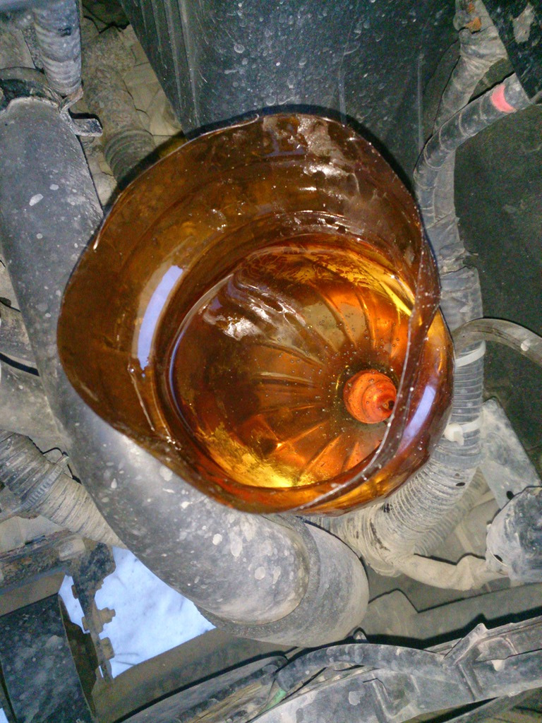

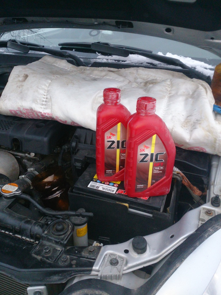

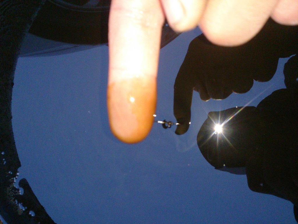

Масло которое слил, Мобил 1 трансмиссионное цвет уже поменяло, но почернеть не успело, можно было смело катать еще тысяч 20, но я не стал, в зимний период времени мне не понравилось данное масло. ну очень сильно оно замерзает… Про зик говорят такого не наблюдается.Вот и посмотрим) И так вернемся к мобилу, вот, что показывает практика
Масло в мкпп побежало 45000) ровно половину пробега! но еще нужно прибавить сюда пробег до поломки… а это тысяч 15, получается около 60000)) посмотрим как будет бегать зик)))

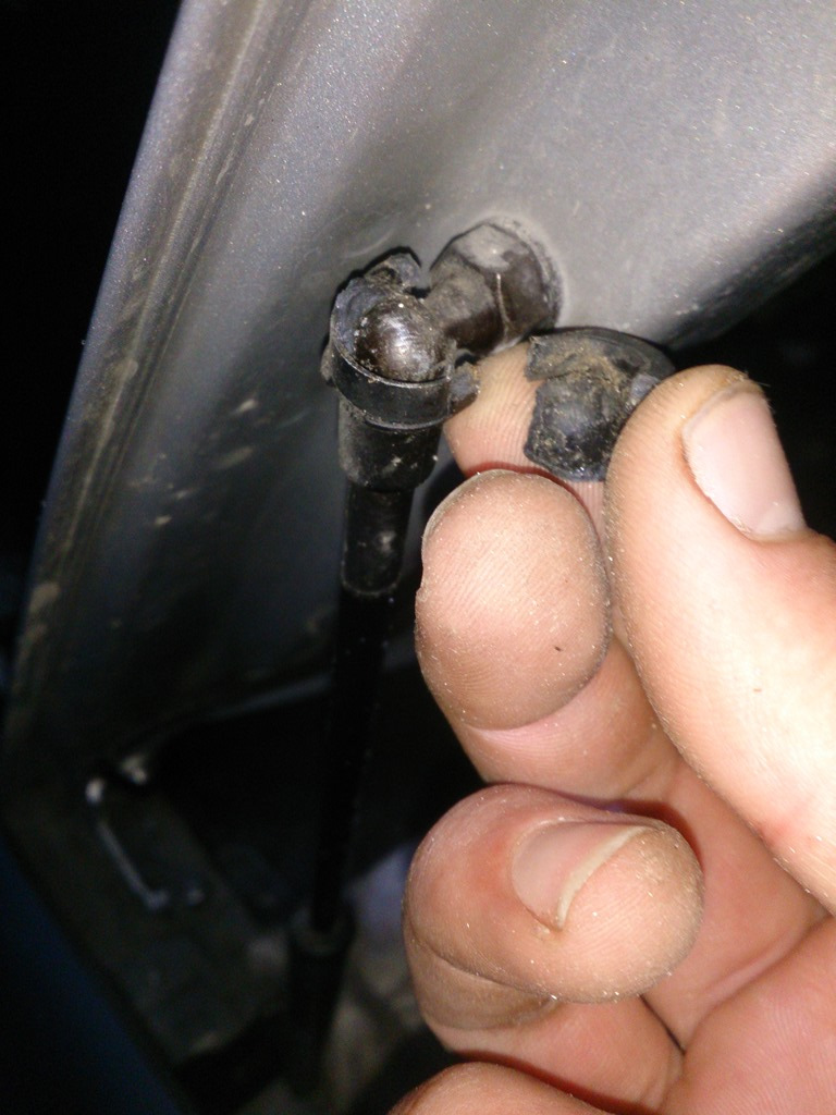

Вообщем все прошло удачно, не капли мимо, но тут в самом конце, когда уже собрался закрывать капот случилась не приятная штука
Вот такие дела.

сколько масло надо в коробку?
2.1 литра
Это получается 3 литра надо брать?
Ага) по другому ни как))
С заменой. Леха я все таки сторонник долговременных промывок. Так вероятность отслаивания менее велика. И после слива отработки промывочным сполоснуть. Смотрю автотепло спасает?! )))
Володя после прошлой раскоксовки и такая сойдёт))) на следующую замену масла опять раскоксовку возьму, только уже не лавр а по возможности митчубиси шума! в разы лучше лавра ! А одеяло да, в нашем регионе хорошая тема)) ещё надо картонку между радиаторов засунуть)) и будет вообще огонь)) )
Шуму и себе хочу.
Шуму? шумоизоляцию или шубу? че то не вкурил))) тьфу ты! раскоксовка шума))) надо поискать где продают и почем)))
Промывку Митсубиши Шума ))))
Да я понял))) отвечал первый раз с телефона) а ща за буком сижу и не пойму че за шума))))

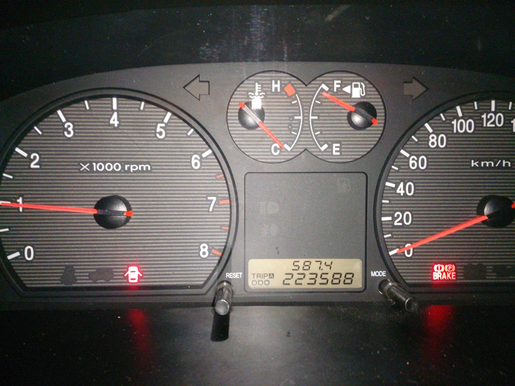

пробег как у меня прям!
тоже 223+?))) пофиг на цифры) главное что бы сердечко не хварало)))
тоже 223
сердечко уверенно бьется!
В МКПП масло можно через датчик заднего хода заливать. Нужно только корпус воздушного фильтра снять, а там воронкой
Можно но не нужно! )))
Как хочешь, я через него заливаю. Болт крепления корпуса фильтра не ставлю, из-за которого нужно АКБ снимать
Я конечно понимаю что так удобнее) но каждый раз выкручиваеть датчик не охота) да и менять в следующий раз минимум через 70 тысяч ))
При снятом корпусе фильтра можно заливать масло сверху, из под капота))
да понятное дело)) но и так тоже не плохо) тем более один раз в 70-90 тысяч)) не такая уж и проблема!)))

Лёха, надо реже капот открывать:-)
Да и так раз в 5 тысяч открываю)юю я его давно сломал) ещё позапрошлой зимой, а сегодня он приказал долго жить)))
