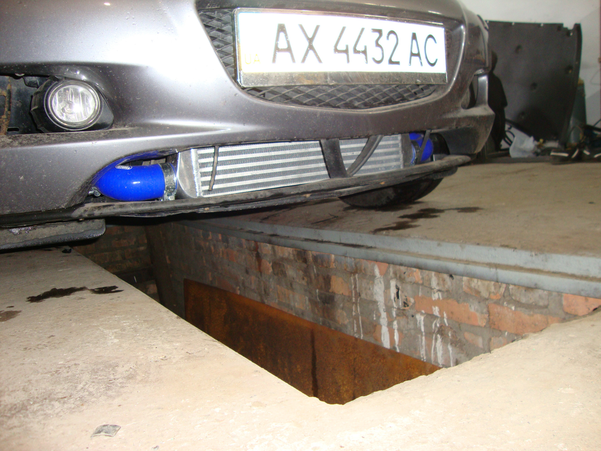

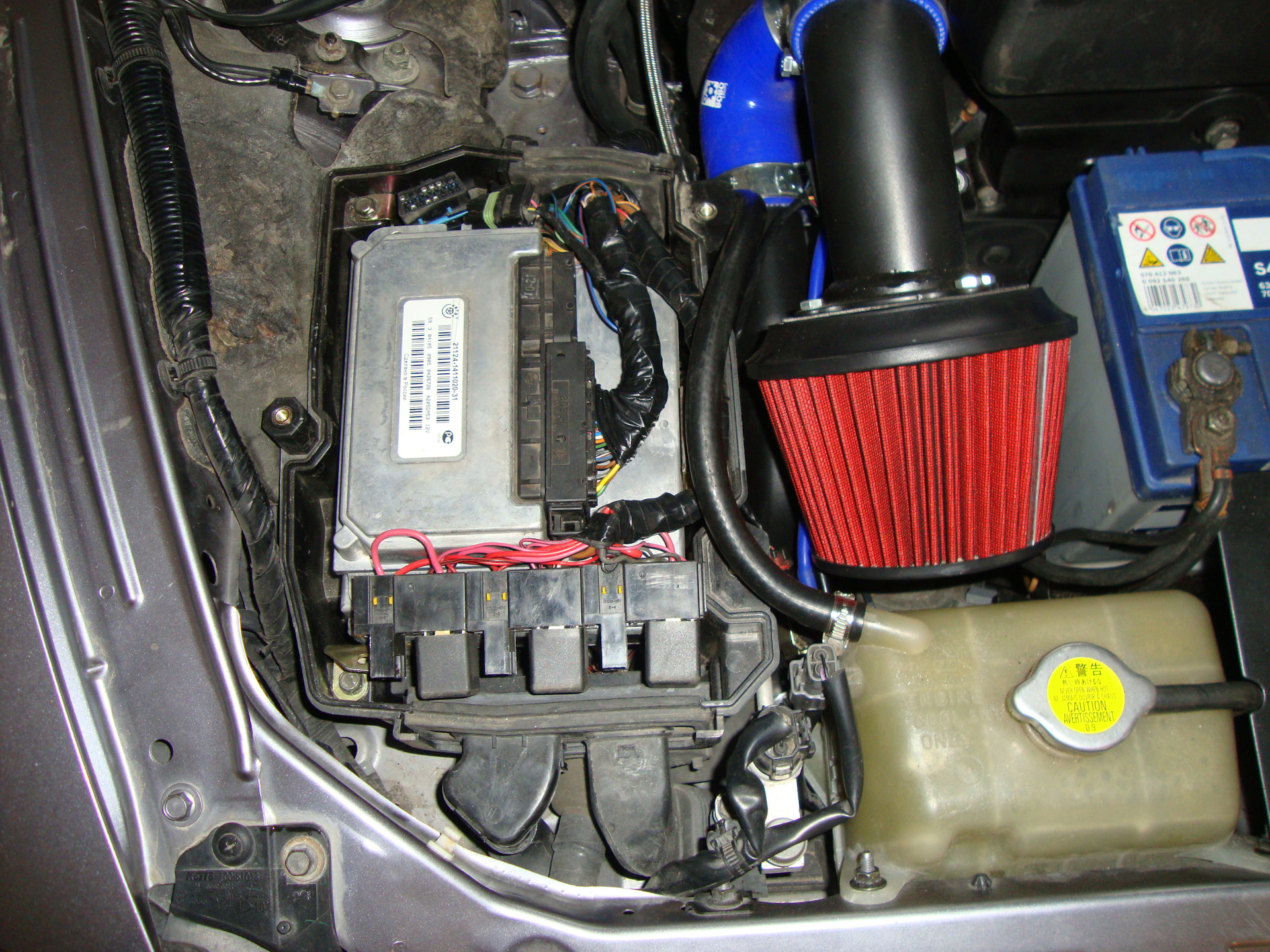

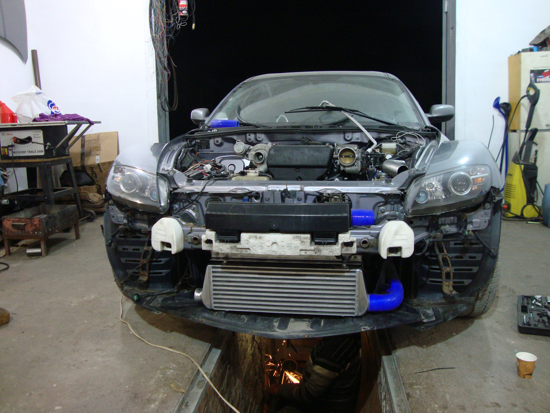

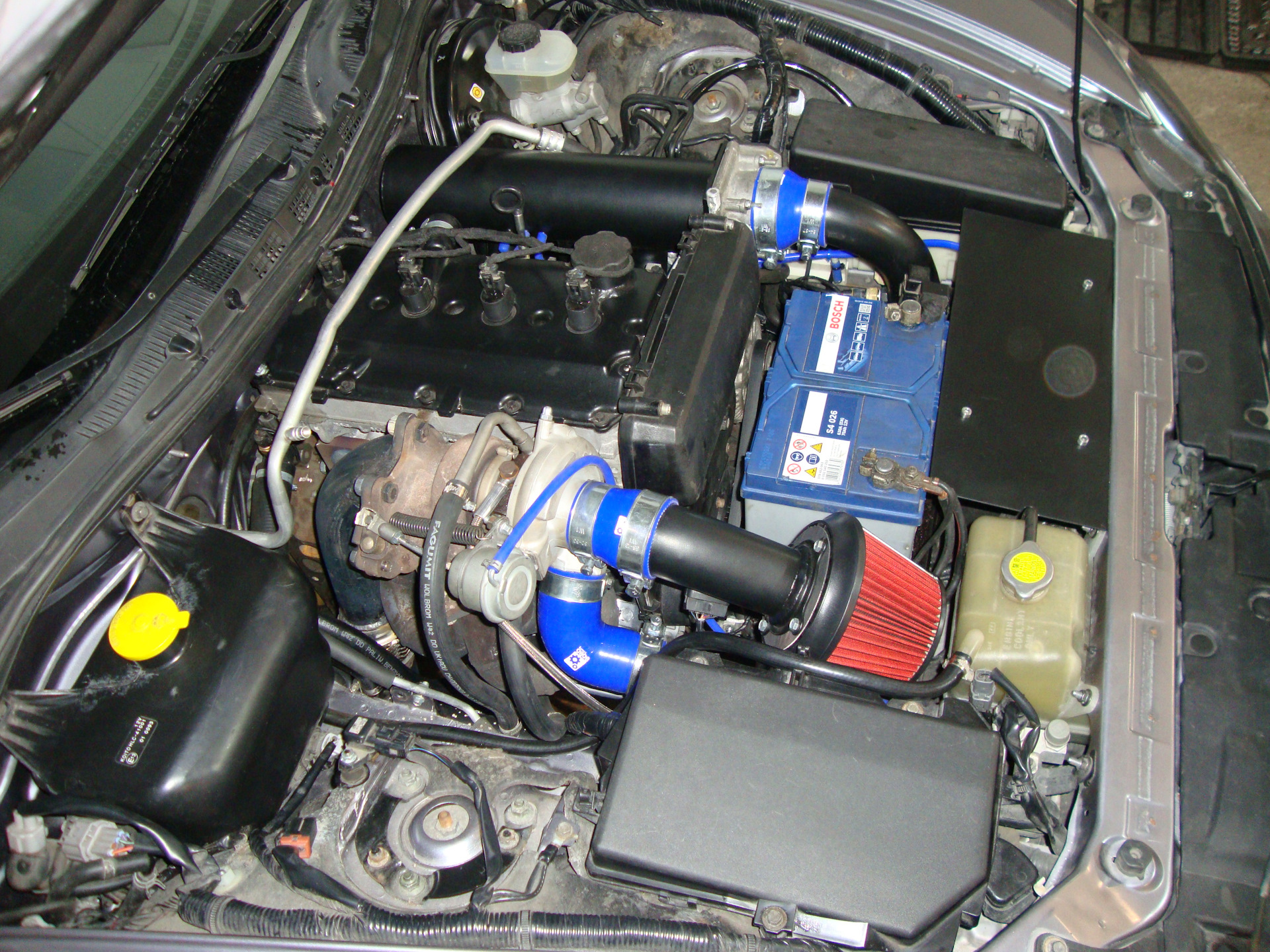

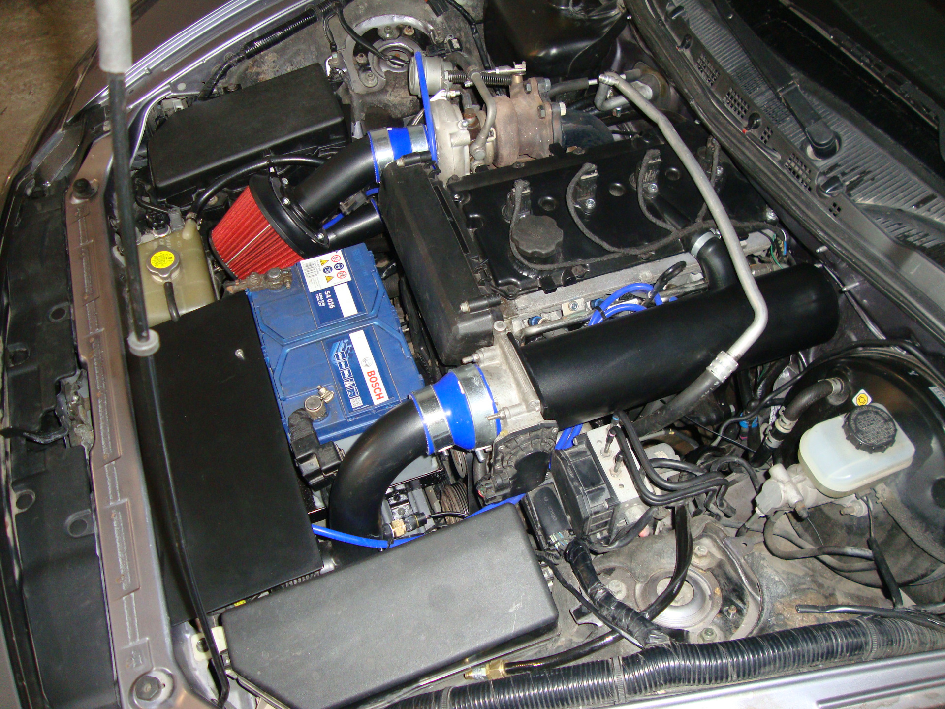

Немного фото нового проекта… Турбо вариант 250 сил, едет жирно реально с низу. Хотел снять видео разгона 0-100, но погода не позволила. Машина не раскрыта полностью но уже всех очень порадовала после ХП ротора…

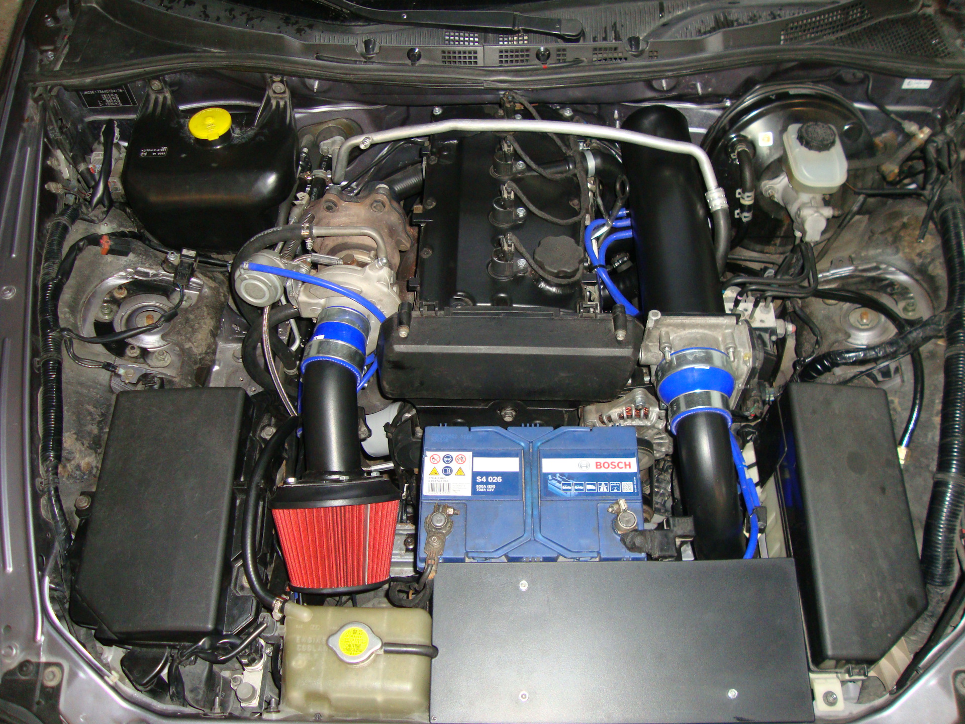

Запчасти на фото: S4026

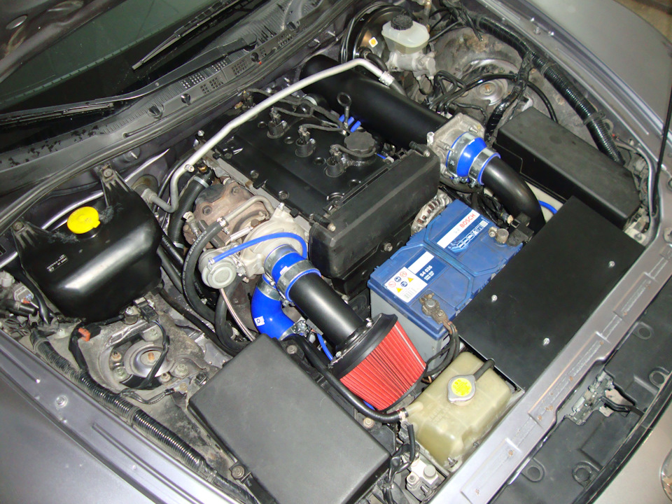

вот написано видео записано. а вот конфиг движка? какая турба? валы? поршня и тд

супер! тазовский мозг вместе с маздовским уместился в коробке?
Я предлагаю в подкаротку установить штатную распорку, и поставить на места пластик моторный но немного вырезав там в месте где турбина вестгейт

не поклоник 16-ря но признаюсь в первые увидел такое грамотное расположение подкапотки — все чисто на штатных местах — молодцы парни!
Спасибо:) Турбосток:)
Большой ли бюджет по деньгам и много ли переделок? Возможно при этом оставить автомат?

зачётно! а по бюджету как?
на вчера без турбы 2, с турбой 3,5
молодцы, по красоте сделали, где то даже красивее чем я когда то делал.

Где конфиг ДВС посмотреть?
Турбониз, стоквалы, тдо4л
Доскольки тысяч об. буст не падает?
после 5 скидывает на 1.3

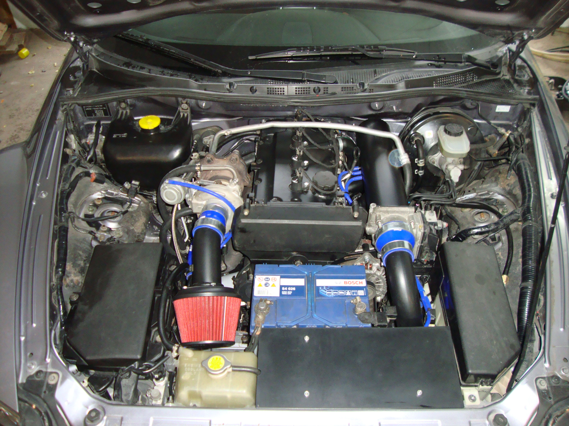

родной гейт слабый
1 бар на скольки тыс?
