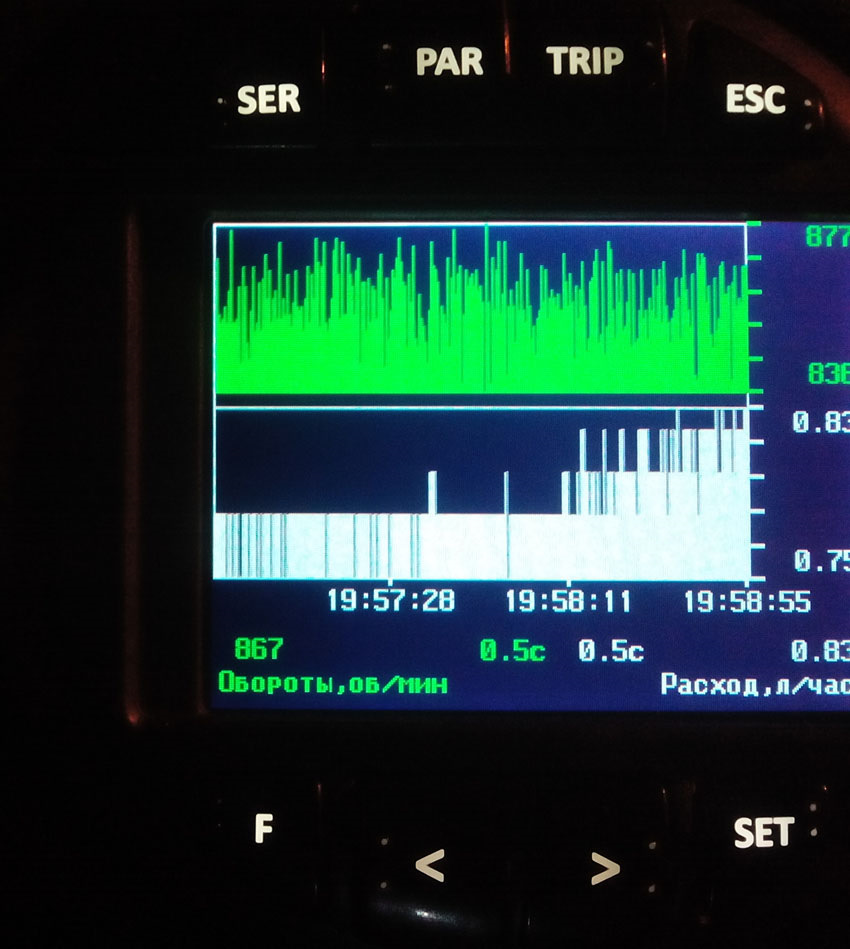

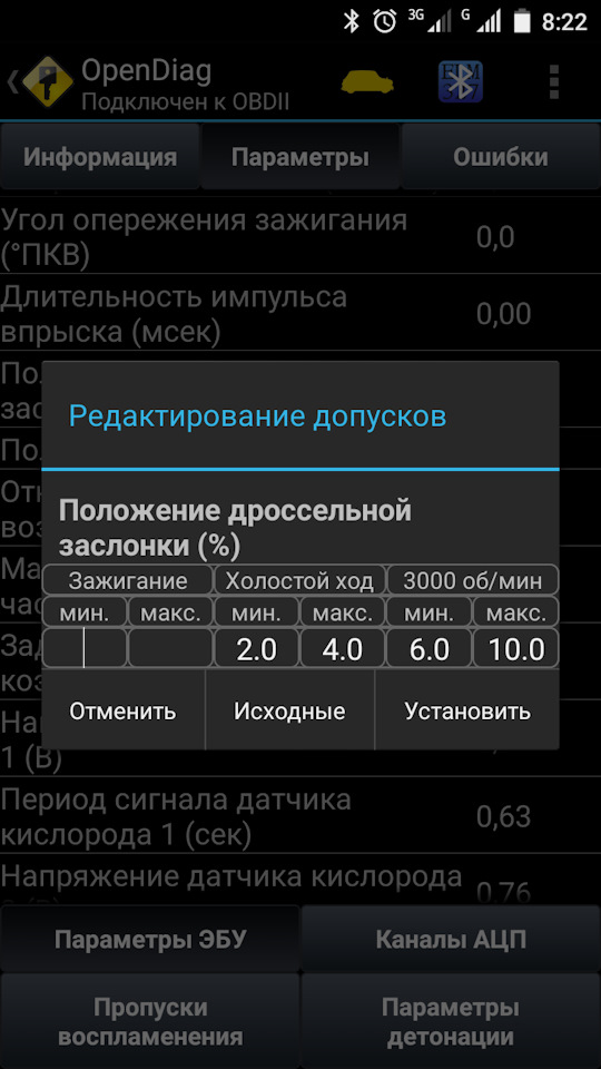

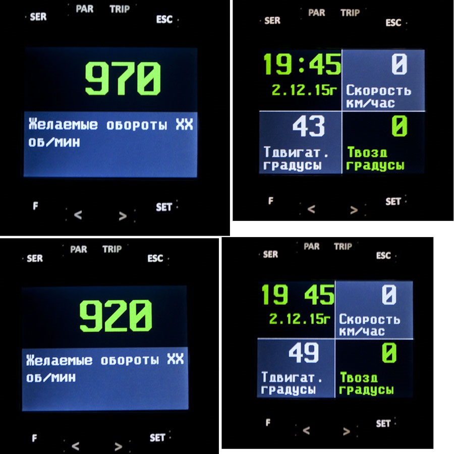

Это добавил праметры ХХ, адаптация прошла (более 500 км), дроссель держится 2%.

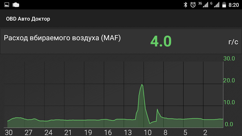

Расход на ХХ, МУСом вырубил ходовые огни (на положение недовключенные габариты).
И потом включил штатно 2ю скорость отопителя и габариты, потом выключил отопитель, на ЛОГе сразу виден результат расхода.
Это так стало после смещения заслонки ***************** более старая запись

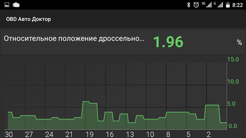

Вторая адаптация на ходу плавает. Раньше была около 0. Видимо ещё идёт адаптация.
Чтоб долго не читать — кратко — это о том, что дроссельную заслонку можно поставить +/- так, что на ХХ будет разный %открытия, что даёт большой разброс циклового при одном и том же положения дросселя. У меня изменилась вибрация на ХХ, у кого то может от этого глохнет по утрам на холодную и заводится со второго раза — это в общем погрешность на ХХ для ЭБУ по количеству воздуха, учитывая, что ДМРВ при каждом пуске тоже не повторяется. Не зря наверное на 127 ДАД поставили.

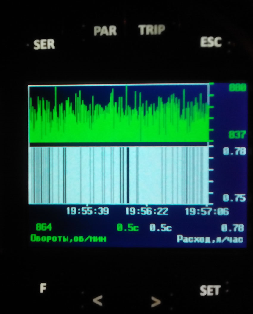

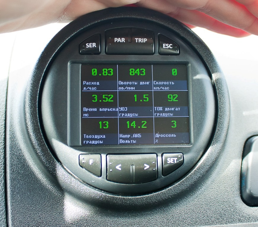

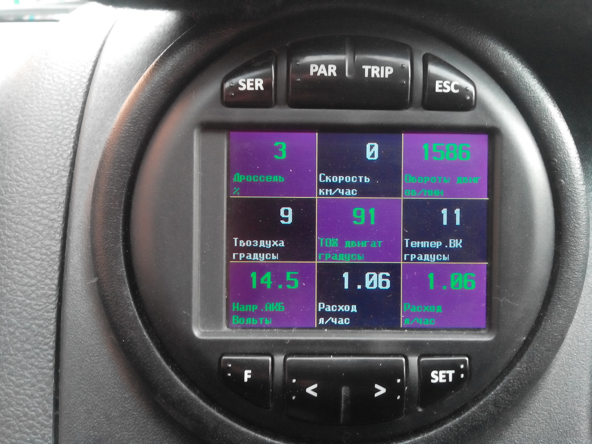

Было на ХХ при 3-4% 840 об/мин (фото с БК внизу). Стало при 2% ХХ (даже 1% последние фото когда делал), а при нажатии на газ даже не доходя до 3% удё подъём оборотов, а на 3% стало 1250-1300 об/мин (более 1500). Винты положение заслонки не калибруют, отверстия там большие — как зажмёшь, так и будет. Но это уже уникальность каждого дросселя, что может влиять на таблицы циклового на ХХ. Это ведь не линейное искажение.
Две фотки ДУ из ранних записей, когда я пытался повторить МД тюнинг, немного испортил внешний вид.
Но в общем у меня не чего не вышло, но и хуже тоже не стало. И тогда же я измерил диметр впускной дыры дросселя. Думал что он 54мм, раньше тюнинговые только такие были. Тут как то возник вопрос про замер дросселя, как раз решил его промыть и заодно перемерить. Промыл карбклинером, грязи было не много. Но т.к. я снял заслонку (из-за спортивного интереса, сделал некоторые умозаключения про точность работы дросселя на ХХ).

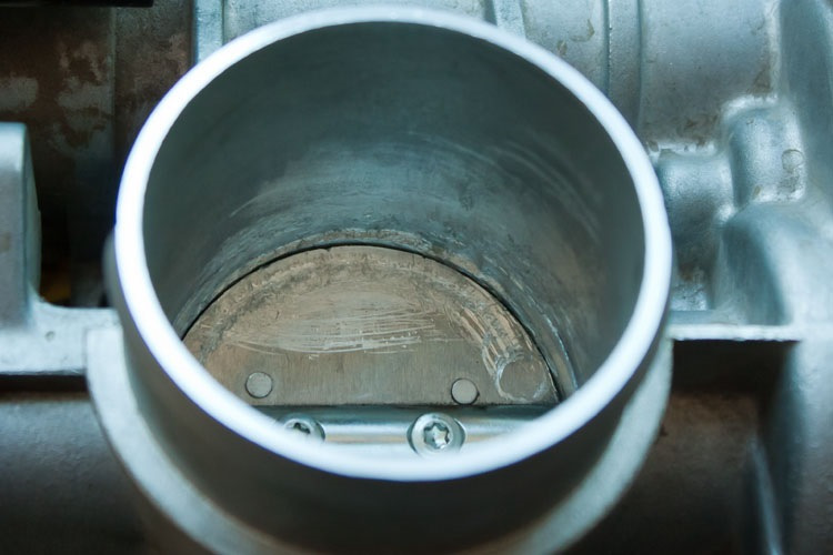

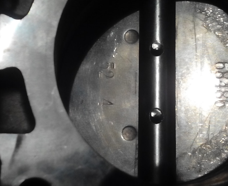

До кучи снял саму заслонку (открутив два винта TORX). Заслонка оказывается 52мм. Замер фотать не стал, т.к. там ещё и маркировку 52 обнаружил (как так раньше я её не увидел?).
Но что интересно. Фото самой заслонки я загрузил только дома и только дома увидел, что заслонка встала не так, как стояла (виден старый след). На заслонки крепёжные отверстия довольно большие и болт по факту её не как не выравнивает. Я при установки просто закрыл её рукой и она само встала плотно и ровно и затянул так. Резьбу винтов на всякий случай фиксатором намазал (они вроде и были чем то тоже намазаны).
При пуске ДВС сразу обратил внимание раньше дроссель был 4% (иногда 3%). теперь стабильно стал 2% (видимо не так плотно встала заслонка). Но при этом, если надавить на газ даже до 3% (не то что до 4х) мотор раскручивается на ХХ до 1300 об/мин! Т.е. от установки этой заслонки при полностью фиксированном датчике положения дросселя, а он показывает % открытия в виде угла поворота — 100% — это крайне вертикальное положение, можно в итоге получить на ХХ довольно большой разброс циклового наполнения.
Что изменилось — у меня на ХХ теперь вибрация ДВС чуть выше стала (или так мне показалось, надо ещё понаблюдать). Но я и не сбрасывал ЭБУ, он кстати моментально подстроился под "новый дроссель" — я только 30 сек на всякий случай подождал, для калибровки. Надо будет сегодня сделать сброс с инициализацией и пройти ЭБУ новое обучение на всякий случай.
Ну и второй вывод — на холодном пуске дроссель обычно 6% открыт, а потом быстро переходит на 3-4% и при холодном моторе ошибка циклового наполнения может привести к заглыханию, что часто бывает у многих при первом пуске с утра.
Я так и не понял, как с завода калибруют заслонку. Там выбиты два выступа (на первом фото их видно), но дыры под болт такие, что зажать её можно как угодно. На второй фото видно след как стояло. Но я её закрыл и она вроде как плотно встала (по моему даже плотнее, чем было на просвет). Но это смещение как то влияет. Может есть ТИ как её ставить? Хотя для мотора не критично, но для калибровок ЭБУ на ХХ даёт разброс. Такой даже от грязного ДМРВ не получить. Это я к тому, что это один из узлов, который делает каждый двигатель уникальным при одинаковой прошивке. Иначе никак % открытия не привязать к реальному цикловому на ХХ. Повторюсь раньше 4% было на ХХ, сейчас при 3% уже 1250-1300 об/мин.
С ростом %открытия точность от установки заслонки уже практически никак не влияет — это только на ХХ. В идеале надо 3% наверное, т.к. дроссель по умолчанию сам встаёт в 3%.
Фото внизу как было (по БК).
До этого на ХХ было 3%. Со временем он притёрся (или ещё по чему то, возможно от прошивки), стало 4% иногда 3% но обороты чуть выше. ТОЖ была около 90, т.к. я выехал в лес (и мотор видимо чуть нагрелся), обычно он выше +82С не поднимался.
После снятия и установки заслонки стало стало 2% (иногда 1% проскакивал).
Позже добавлю фото как стало.

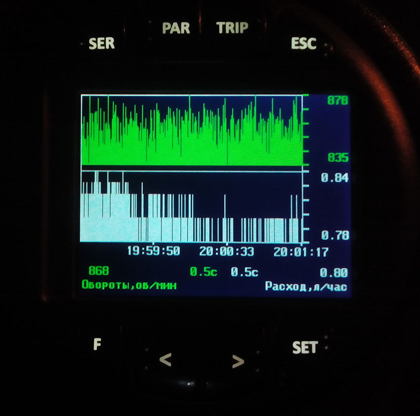

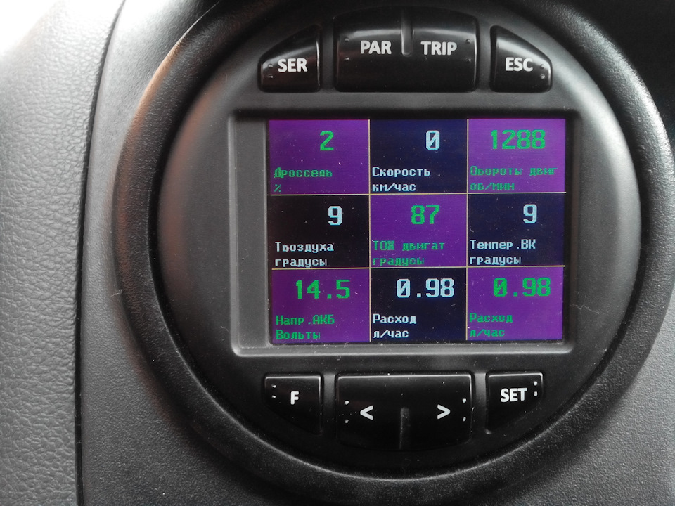

— НУ вот так стало (даже не 2%, а 1% на ХХ стал). На 2 и 3% уже заметно большие обороты (если давить на газ). Сброс пока не делал, но вроде ЭБУ уже адаптировался к "новому дросселю". Вибрации вроде уже нет.
Как я понял между 1.2 .3% есть ещё несколько положений дросселя (можно газовать не меняя % его открытия). Тут видимо с АЦП было бы точнее показания снимать без оцифровки и округления до целого % открытия дросселя.
Но инициализацию ЭБУ сделаю, если что то интересное (то тут добавлю). Скорее всего так же всё и останется после адаптации. Расход на ХХ стал вроде как чуть чуть ниже (был 0,8 в среднем), относительно прошлой недели, но это из-за замены термостата могло стать. на прошлой неделе ТОЖ была +82С в среднем. Сейчас до 90 прогревается.
Это я давил на газ для примера (т.е. это не ХХ), чтобы показать какие будут обороты если такой же % открытия дросселя будет.

Привет, как этот бк называется?
Привет. Мультитроникс CL-590
Я его ещё за 3т.р. брал давненько. Отдельно на него парктроник заказал (сам блок с датчиками), а БК отображает расстояние до датчиков и пикает.

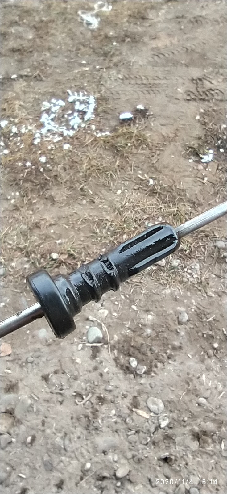

А так впуск — надо дымогенератором глядеть. Кстати даже не плотность маслощупа на впуск влияет.
Мой таким стал за 7 лет. А вообще дымогенератором можно — по утечке дыма будет видно.
a.d-cd.net/kaAAAgI_b-A-960.jpg
Большой шланг вентиляции картера. На фото у меня уже отломал его. Но до этого визуально не видно было.
Хотя по логике при запуске он до дросселя, просто влияет на адаптацию ЭБУ, который потом возможно поправку вводит на воздух.
www.drive2.ru/l/554992239089025482
Путь там через ДВС, дальше вентиляция картера напрямую в ресивер идёт (малый шоланг) — мизер возможно, но по капле набирается.

Попробую ЛОГ заснять. У меня правда расход воздуха в кг/час — на ХХ около 9 кг/час выходит.
IgorRV
сверху воздух, это дроссель машина едет накатом.
Попробовал (мобильник забыл дома правда).
Получилось при сбросе газа ровно на 1,5 сек дроссель становится = 0%
А потом выходит на положение 2% (видел и 3%, может мотор ещё не был прогрет до конца и эти 3% были последними при обычном ХХ, либо краткосрочная адаптация ещё не прошла?), но во второй раз про приезду было только 2% и эти 2% удерживались вплоть до начала обычного ХХ.
Сейчас у меня 2% на ХХ держаться стало.
По поводу адаптации: 6 кг так и держуться (это долгосрочная адапатция).
А в течении поездки поправка плавает, даже за 5 минут меняется.

Вернул стоковую прошивку. После регулировки заслонки расход ХХ упал с 1.1 литра/час до 0.88 литра/час. Круть.
www-shurik
Какой % на ХХ держит?
У меня 1% при 0,7 л. расходе. Когда начинает отклоняться от этих параметров, то знаю, что либо дроссель уже пора мыть, либо вопросы с электрикой (свечи как правило могут капризничать, но это редкость).
1% — это значит дроссель много пропускает воздуха в закрытом положении.
До разборки дросселя тоже иногда было 1%. После чего я её более точно (плотно выставил) заслонку и при 1% уже воздуха не хватало. Заслонка затягивается винтами, но там отверстия позволяют её регулировать . С завода получалось, что она чуть смещена от центра вращения была. Я её пальцами закрыл, уложил плотно (чтобы оба края были одинаково прижаты) и затянул. А с расходом сильно не заморачиваюсь на ХХ, в одних и тех же условиях и 0,71л ловил и 0,82. Фиг его знает от чего зависит, как будто ЭБУ что то крутит/обучается, при этом обороты в +/- 25 об/мин укладываются точно.
Хотя не факт что я сделал совсем правильно.

то есть заслонку, относительно корпуса, надо отрегулировать. как понять какое положение верно?
При сборке получается просто закрыть до нуля и она ровно по центру сама встала (хотя там она плотно сидит в самой оси, надо было продуть наверное при полном закрытии и подвигать +/-).
Но почему то это не совпало с заводской сборкой такой способ. До снятия можно было чем то намазать или слет начертить. Фиксаторов вообще нет там, кроме тех пупырышек, Но они и в заводской сборке не упирались и после.
Для ЭБУ они все правильные, он на ХХ адаптируется за некоторое время.
А вот в реале вышло, что её сдвиг увеличил вибрацию ДВС немного, хотя обороты стабильно держаться те же.
Получается не совсем точная адаптация или просто работа по датчику кислорода.
А вот как в режиме прогрева будет и после пуска даже не знаю. Ведь откуда ему знать, что при 4% нынешних мотор будет реветь, а раньше он на ХХ при 4% работал.

d-a.d-cd.net/672c41es-960.jpg
Тут на фото видно след от того как стояло (я сразу не заметил тоже). По центру полоска (чуть левее места крепления).
Т.е. при сборке дросселя можно +/- сильно исказить кол-во воздуха, но ЭБУ будет видеть всегда один и тот же %открытия
Раньше на ХХ было 3% открытия и мотор молотил.
Теперь стало 1% открытия, а на 3% уже ехать можно (не то что на ХХ стоять).
Т.е. это разброс такой может быть от машине к машине очень сильный. Поэтому бывает что у кого то машина глохнет на холодную, у кого то вибрации больше, а по факту вроде у всех одинаковые машины. Просто про дроссель я думал — узел относительно точный, а там даже нет на заслонке не чего, чтобы точно её выставить. Точный там механизм поворота, а какая дыра по факту будет зависит от того, кто свинчивал эту деталь "в кучу".
Ну и может кто подскажет, как на заводе выставляют эту заслонку? По дырам для болтов поставить можно вообще просто криво. Никаких меток и т.п. нет. Я просто плотно закрыл и затянул — она сама по центру ровно встала.
До кучи маркировку заснял 52мм на заслонке, а то всё было интересно какой дроссель на Е-газе (данные пишут все разные).

Я как раз промыл его. Немного грязи было, чернота была.
Но до снятия самой заслонки такого эффекта не разу не видел.
Да и сама установки заслонки d-a.d-cd.net/672c41es-960.jpg
Раньше заслонка стояла чуть правее (относительно фото) — на фото виден слабый след от установки. Т.е. я действительно её сдвинул.

Я по БК смотрю — расход воздуха. В принципе его можно замерить при определённой температуре воздуха на ХХ .он должен быть одинаковый при заданных оборотах. У меня 9,3…9,7 кг в час показывает примерно (не помню при какой Твпуска). По БК с него ещё можно период сигнала смотреть, я делал как то давно запись. Остаётся только на БК и надеется.
Но все параметры надо отдельно зафотать.
