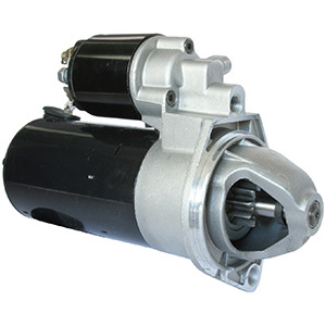

Но однажды утром стартер себя необычно повел, т.е проскользнул и не завел машину как всегда с первого раза.
Не предав этому значения я отправился в путь в Мурманск, по дороге на Азс городе Медвежьегорске, заглушив машина более сама не завелась.Хорошо, что там есть уклон с горки, во общем так ее и завел.
Добравшись до г.Мурманска, отдохнув.Я решил узнать сколько будет стоить стартер и замена его на сервисе…Цена меня не устроила и я решил по приезду в Вологду купить стартер и заменить на провереном сервисе.В итоге 5 октября 2016 покупаю Unipoint STR2236 за 4671 р.
Меняю его на сервисе 10 октября.Как оказалась, помимо стартера еще и провод на старте сгнил, но электрик знает свое дело все хорошо пропаял, установил стартер и все радуемся жизни.
Старый стартер ушел на переборку .
