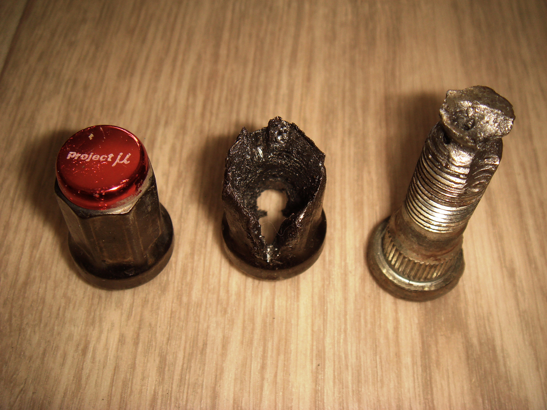

Месяц назад перекидывал летние колеса на зимние и сорвал 3 шпильки. Запасных шпилек не оказалось, поэтому закрутил как есть. Пришлось конечно накатать 500км с кривыми гайками. Каждые 100-150км подраскручивалось левое колесо, т.к. держалось по факту на 3 гайках, + ещё 2 были сорваны и не докручены до конца. Заказав тут же новые шпильки (код Subaru 28055-AA003, если кому нужно) и забрав их в Экзисте через 3 дня благополучно улетели в отпуск на 2 недели.

Начал откручивать гайки с сорванных шпилек, и тут то меня и настигла кара несвоевременной замены.
Замена 2 шпилек времени заняла немного, но вот с третьей я встрял на 2 вечера и в общей сложности часа на 3.
Высверливал и долбашил её чем мог, скрутить не получалось, т.к. гайка засела намертво и свободно крутилась на шпильке в новообразованном глубоком пазу. Гайка оказалась на удивление крепкой. Сломал 4 сверла и поцарапалал литьё в районе гайки.
Так выглядит нормальная гайка, рядом после моей обработки и та самая шпилька.
