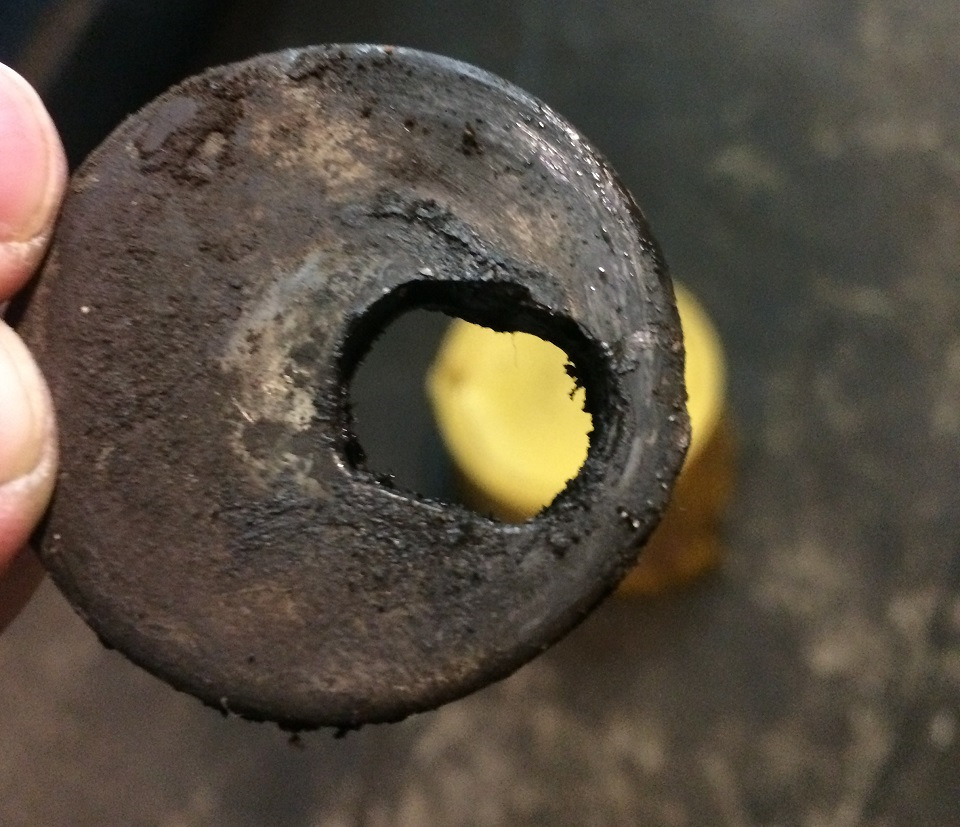

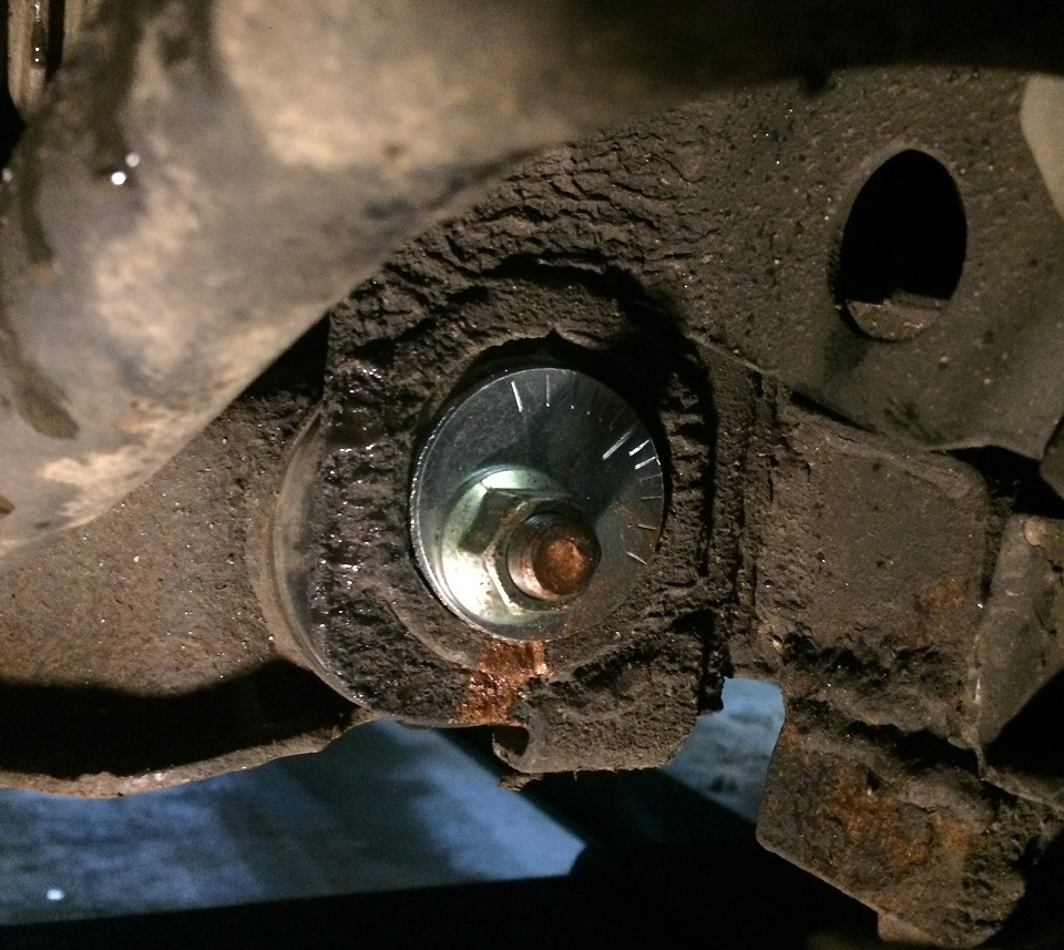

Поехал в любимый сервис, прям к открытию, в ожидании худшего: убитый сайлент, убитый развальный болт, убитый подрамник.
Оказалось что все не так уж и страшно. Последствия: чуть раздолбаная шайба-эксцентрик и немного раздолбаное посадочное под болт в подрамнике.
Болт, гайку и шайбу на всякий случай заменили на новые.

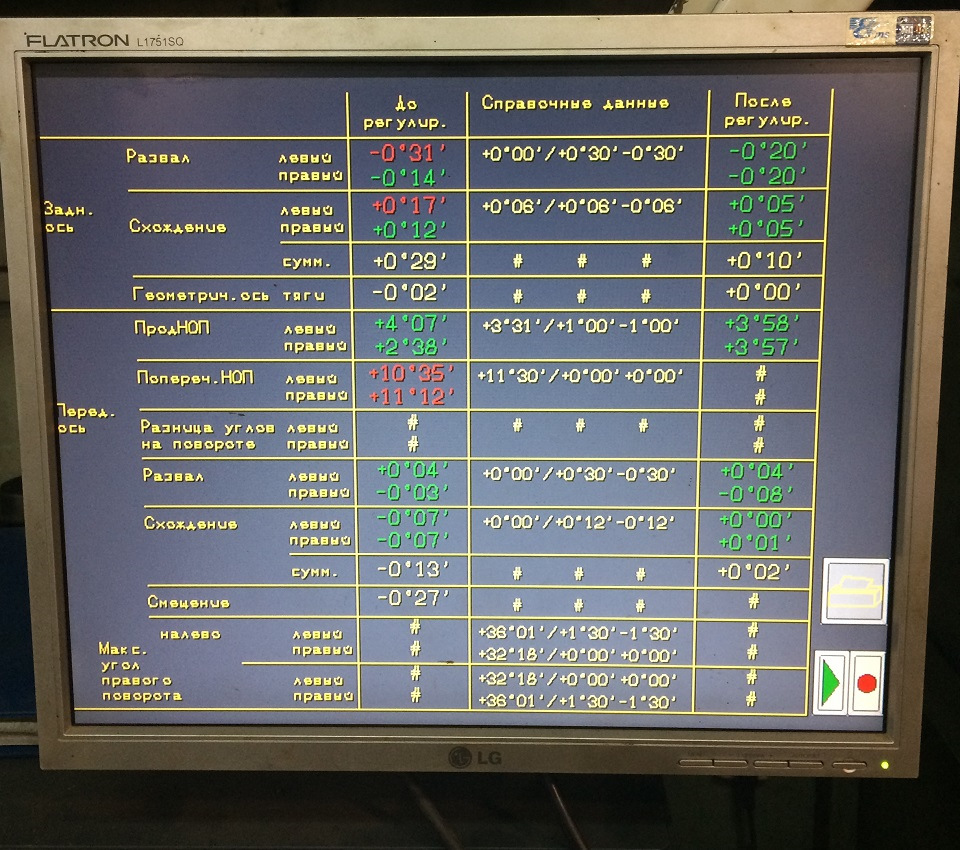

Ну и сход-развал.
По результатам имеем: Все тихо, ровно и без люфтов. Правда немного ведет вправо, слегка, но это поправлю, когда поеду менять сайленты верхнего рычага и задние верхние рычаги.

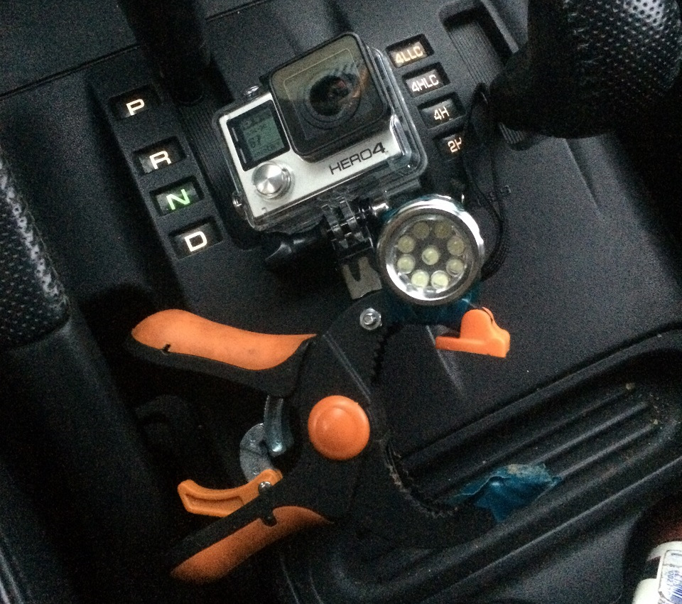

Видос нормального поведения развального болта после ремонта:

Перезалейте видео.
Кстати, а что это у тебя за чудо-зажим такой, от чего / для чего?
Обычный зажим из леруа-мерлена. Продается там где всякий ручной инструмент и струбцины
Даже не помню когда ее прихватил там :)
На фото одна лапка отвалилась.
