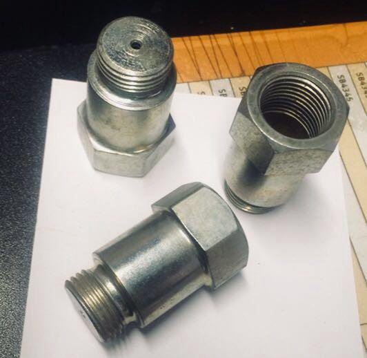

Проблему решил купив в магазине самую дешовую механическую обманку за 200 р . Она как проставка с маленьким отверстием. Хотел его рассверлить побольше, так-как хотел просто дк отодвинуть от керамики, но решил попробовать так. Вкрутил, подключил и поехал. Двигатель прогрелся, на холостых оборотах подключил елмку 327 и бац, она показывает, что всё работает так как- будто каталик заводской. Ошибок больше не лезит ни каких. Так всё и оставил. Двигатель заработал намного лучше. До установки обманки на первый взгляд работа двигателя была такаяже, НО водительское зеркало при удержании авто на тормозе, в пробке вибрировали, треслось когда акпп находилась в режиме D. А вто у меня с акпп. С обманкой трестись перестало. Езжу так уже 2 месяца, доволен.
До этого пробовал ставить ддк со всякими электронными обманками коими кишит интернет. Не помогало, ошибки начинали лезть другие.
В магазине меня пытались убедить купить обманку с встроенным катом, хорошо ге купил, сказал, что если не поможет приду и куплю. Обманка со встроеным катом тоже будет упираться в основной каталик.

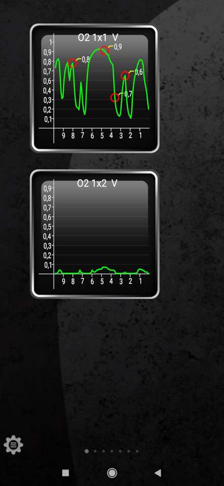

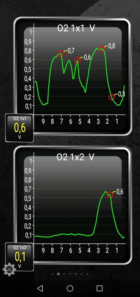

Сегодня поставил механическую обманку как увас, графика показывает, что катализатор работает отлично. Думаю, чек больше выскакивать не будет. Датчик в катализатор не врезался, как у вас, видно просто он некачественный. Прокатился немного, пока разницу не заметил, даже как будто вибрация мелкая появилась на педали газа, и по звуку слышу мелкую вибру. Но это лада, в ней что то появляется, потом исчезает, она зависима от погоды, настроения, атмосферного давления и даже к вспышкам на солнце😁‼️ Спасибо вам за совет👍‼️

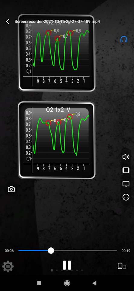

Купил и поставил сегодня новый дк, маленько проехал, ошибок не было, чек не загорался. Завтра на работу поеду, посмотрю, как поведет себя. Но графика показывает, что катализатор ни какой, но оно так и есть. Наверное попробую новый дк через приставку, если проблемы появятся.

А вот графика старого ДК до установки проставки.

Это мой! Навтором ДК пики появляютс, но ошибок нет!
Со старым ДК и проставкой линия колебалась от 0,8 до 0,9 это по моему хорошие показания, но выскакивал ошибка Р0140, хрен поймёшь теперь куда копать(что делать). Переобучил заслонку, сделал профилактику пропусков зажигания, сейчас ЭБУ проходит обучение. Посмотрю что дальше будет, поезжу пока, посмотрю…

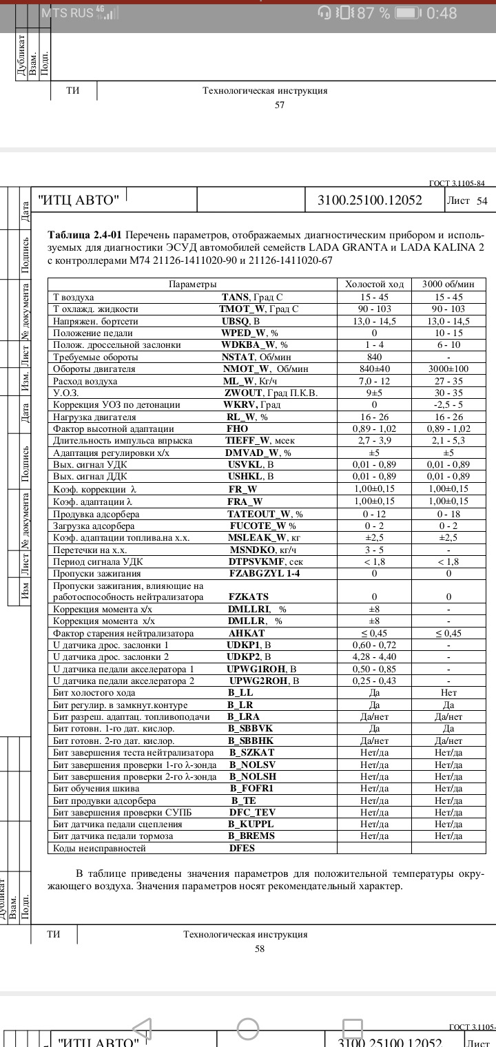

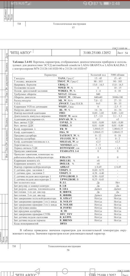

По мануалу:
Ошибка 0422 – Эффективность нейтрализатора ниже порога
Ошибка заносится при следующих условиях:
1. отсутствуют ошибки 0102, 0112, 0113, 0116, 0117, 0118, 0122, 0123, 0130, 0132, 0134, 0136, 0137, 0138, 0140, 0171, 0172, 0300, 03**, 0441, 0444, 0445, 0562, 0563.
2. ЭБУ управляет подачей топлива по замкнутому контуру Параметр (B_LR= «ДА»).
3. Выполнены условия для проведения ЭБУ цикла диагностики нейтрализатора.
4. ЭБУ определил, что содержание кислорода после нейтрализатора выше порога
Ошибка заносится в память ЭБУ на третьем драйв – цикле.
Оценить эффективность работы нейтрализатора можно по параметру АНКАТ (фактор эффективности нейтрализатора). Если величина АНКАТ стремится к нулю – нейтрализатор работает эффективно. Чем больше величина АНКАТ – тем больше деградирует нейтрализатор.
Порядок проверки:
1. Выключаем зажигание, подключаем диагностический прибор, включаем зажигание, проверяем наличие ошибок. Если в памяти ЭБУ имеются другие ошибки, сначала устраняем их.
2. Если ошибка есть – осмотреть катколлектор на наличие повреждений, проверить состояние «начинки».
3. Если обнаружены неисправности – заменить катколлектор, если замечаний нет – проверить систему выпуска между нейтрализатором и основным глушителем на предмет обнаружения негерметичности, некомплектности, повреждений. Убедиться что на ДДК нет повреждений, а жгут проводки не поврежден. Если неисправности не обнаружены – заменить нейтрализатор.
4. Если неисправности обнаружены – устранить. Запустить двигатель, прогреть его до температуры ОЖ 70 градусов. Установить частоту вращения КВ 2000 – 3000 оборотов в минуту, в течении не менее 4 мин. Нагрузка на двигатель должна иметь стабильную величину 15 – 50%. Если ошибка не появляется – неисправность устранена, если ошибка появляется вновь – заменить нейтрализатор.
Но тут предполагается, что это именно нейтрализатор неисправен. Дороговато лечить так. Слышал про способ, когда на втором ДК щели замазываются керамическим герметиком для выхлопных систем. Тогда типа выхлопные газы не поступают на датчик, и он выдает нормальные показания.
