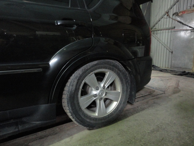

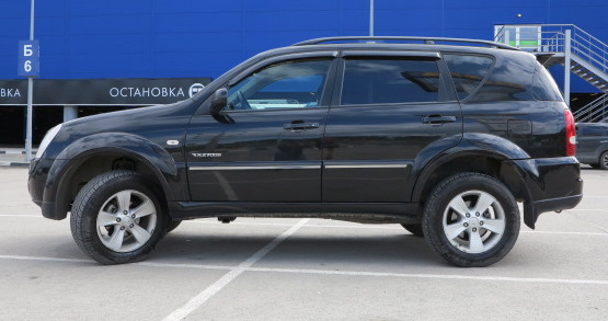

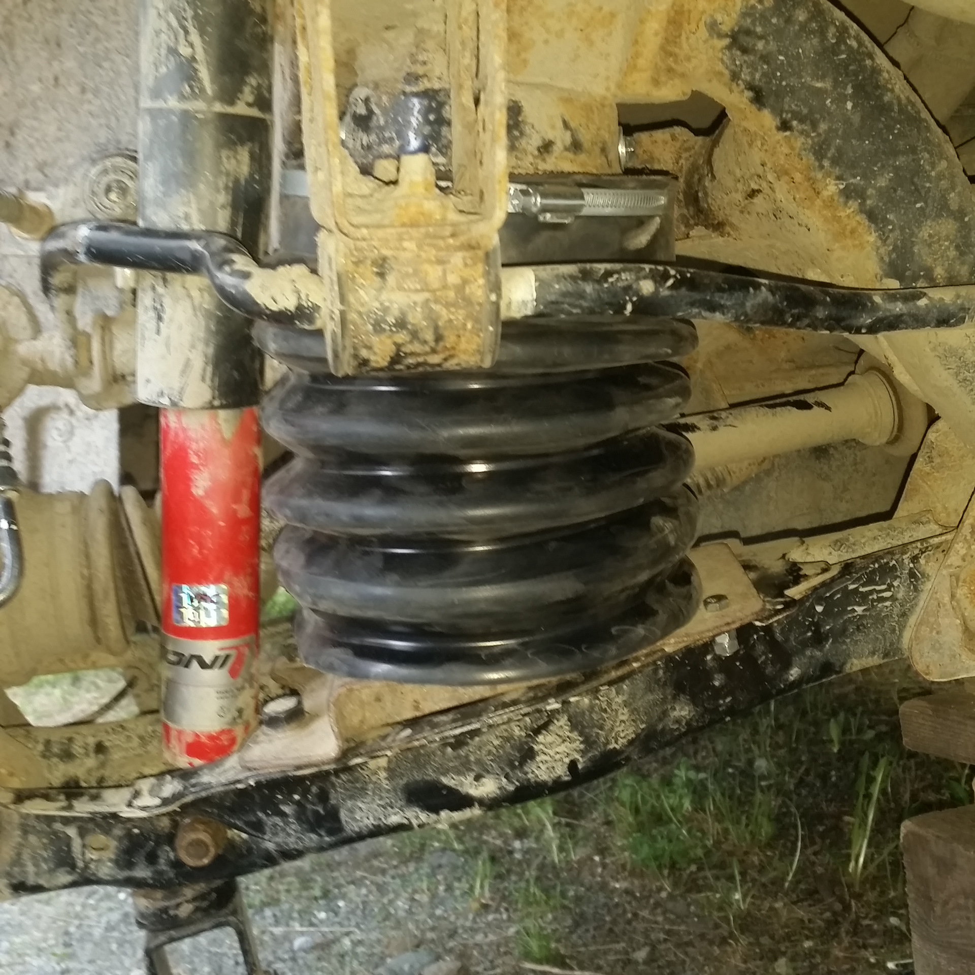

Доброго всем времени суток, вот решил, кое что написать, когда купил рекса и маленько поездив понял, что его подвеска меня совсем не устраивает, после длительного изучения инета, по передней подвеске определился быстро, это стойки каяба от первого рекстона, новые самодельные чашки и пружины от прадо 90, перед стал собранный, в меру жёсткий по моим ощущениям и поднялся на необходимую высоту, а это примерно 51 см от центра ступицы до крыла. Стало так:

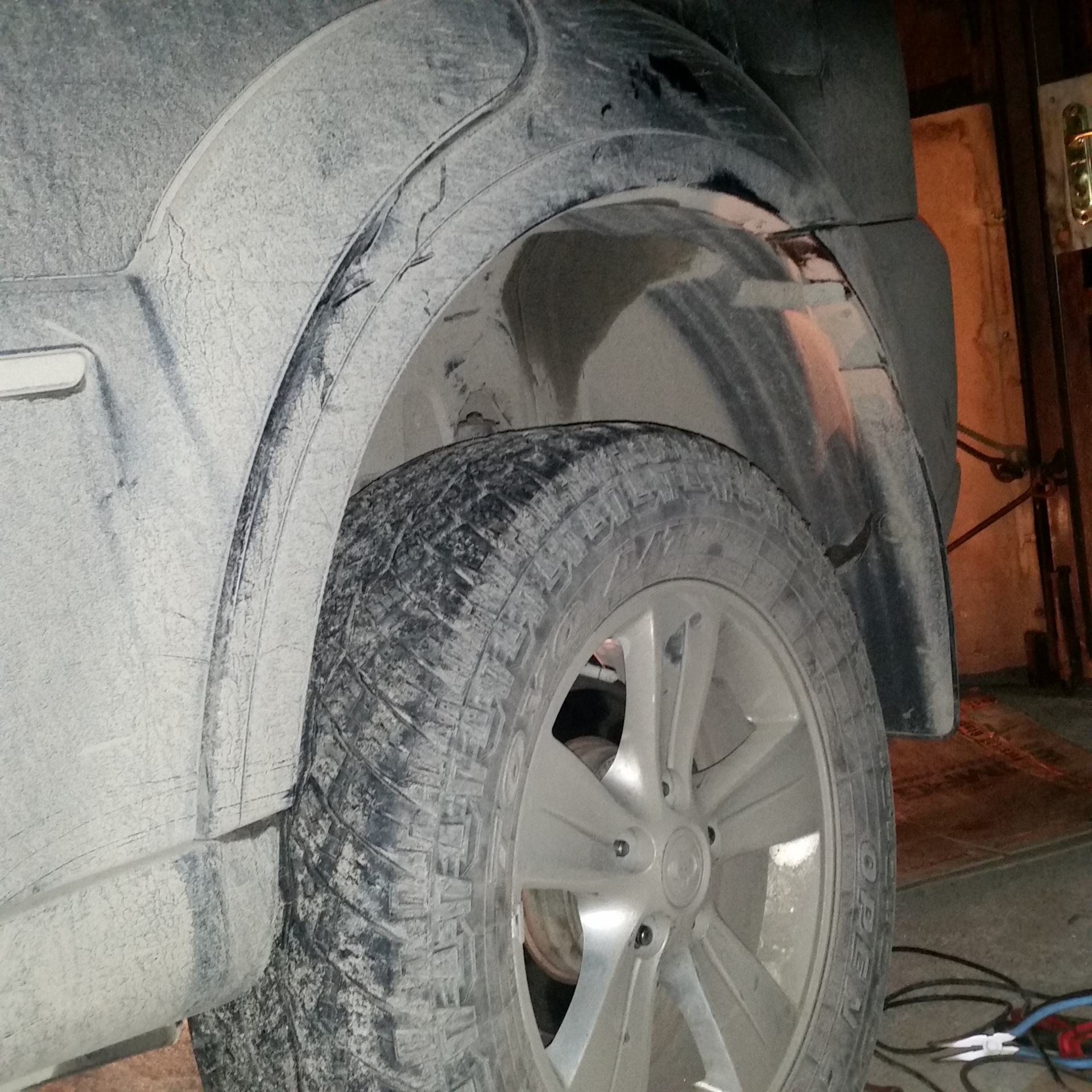

Наглядно видно, что авто стал похож на катер и ездить стало совсем не выносимо, задняя подвеска стала пробивать на малейших ямках и кочках. Начались долгие поиски решения для задней подвески, пружины кроме добинсон никакие не подходят, а добинсон с завышением это очень дорого и очень жёстко, мячики в родные пружины и проставки это не наш метод, и мне виделся только один вариант установка пневмоподушек. После изучения данного направления остановился на подушках доминатор 2500 и вот так они встали:

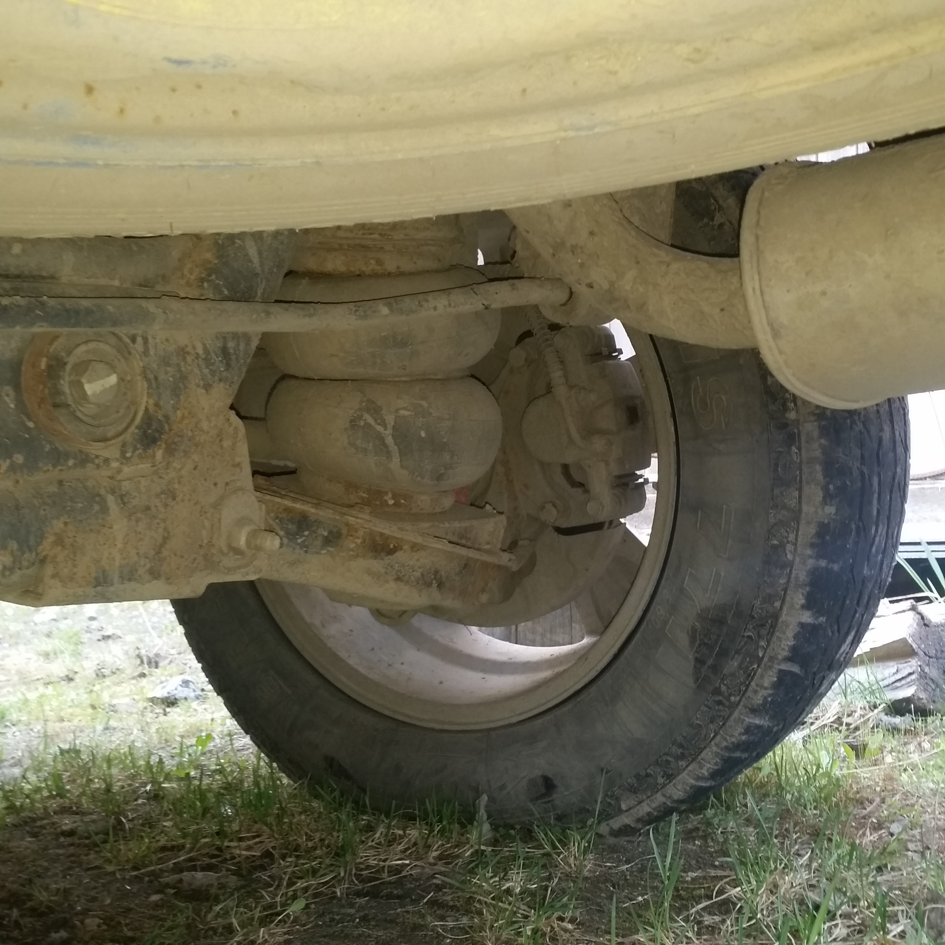

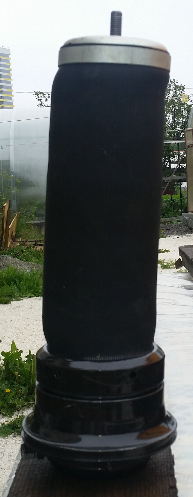

Проездил на таком варианте три года, потом повредилась одна подушка и начались новые поиски, по увеличению грузоподъёмности с сохранением тех же ходовых характеристик, т. е. произошёл переход с бубликов на рукава и сейчас стоит вот такая подушка:

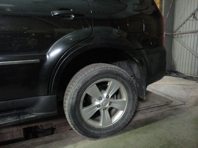

И по традиции верхнее и нижнее положение, ездовое осталось то же что и на бубликах 53 см от центра ступицы до крыла.
Ну вот вроде и все изменения по подвеске авто, за время его эксплуатации, спасибо за внимание.

При установки Прадовских пружин от 90го на перед подрезал ли их? И второй вопрос есть ли вибрация при разгоне? А еще и от центра ступицы до крыла сколько сантиметров? Просто тоже хочу себе такие пружины поставить.
Приветствую, пружины не подрезал поставил как есть, пружины каяба если память не изменяет номер 2570, но могу ошибиться, давно было, вибраций нет, расстояние до крыла 50,5 см, но для установки нужны стойки от первого рекстона, и опоры самодельные или родные переваренные, можно ещё взять б/у пружины просаженные от соренто дизельного с 2006 года который, то же хорошо получается.

Стоял полный комплект, прошлой зимой аморты вытикли, говорят они морозы плохо переносят, а пружины остались добинсон. Кому то жёстко а мне нормально по ровным дорогам.
Ну вот об этом и говорю, что в комплекте это работает, да жестковато, но правильно и если на грейдер не съезжать.

Доброго времени суток. за основу какая подушка взята?
20534646
А фирма какая? И какие изменения были с ней произведены? если внимательно порыться в оригинальной программе. То на карейский рынок была комплектация с заводской задней пневмой. цена за балон около 10000. если я правильно помню. а вот с передними намного сложнее. там переделок много. я давно ношу эту мысль в голове. но не решусь ни как. останавливает автоматика. если не слелать ее. то резины на долго не хватит. Не получится каждый раз выставить точно также на туже высоту как делали сход-развал.
фирма volvo, изменена длинна резинки, поставлен новый поршень. Да верно только цена оригинальной подушки около 42000 руб, передние на данный авто не устанавливали, по этому нужна разработка с ноля, с автоматикой вообще проблем нет, есть готовые решения, вопрос в цене, это уже совсем другой бюджет, Если авто было ровно выставлено в момент сход-развала и данные регулировки делал мастер в этом понимающий, то от незначительного изменения высоты в пределах 1-2 см ничего меняться не будет.
Я смотрел за 10000 неоринал можно взять. Ждать только долго. А по автоматике согласен. Не бюджетно. Если даже дачики на разборке найти то контролер 20-25 обходится
Зато какой кайф от езды, в городе пониже и садиться удобней, в бездоре повыше. Ну и ни кто ведь не заставляет делать всё сразу. Я вначале поставил подушки, потом компрессор с ресиверами, сейчас сделал автоматическое поддержание давления в системе, следующим этапом будет блок клапанов и управление из салона, потом автоматика и потом к этому добавлю передок. У Вас авто то какое. Имеется в виду комплектация.

а поршень самодельный или от чего то?
Поршень, да савмодельный

оригинал брал, или аналог?
Что оригинал
подушка с номером 20534646)))
Конечно аналог, там оригинал как космолет стоит. Сампу или аугер беру, но бывает брак.
аугер 20110 у нас 50уе. аугер лучше сампро. это я знаю по зч на своего тягача)))

Зачем, ведь 21 век на дворе, установлен электро компрессор беркут, два ресивера, но можно и без них, качать напрямую в подушки, ресиверы ставил для дальнейшего развития системы и пневмодудки.
А как управление организовано?
Пока ни как, подушки качаются по необходимости как колесо.
Не встречал таких балонов, только которые в пружины вставляют…
Которые в пружины вставляют это хелперы, а у меня чистая пневма, пружин нет совсем. Подушка самодельная.
Интересное решение. Пружины есть не только Добинсоны, есть еще пружины от от Влада. При всем этом интересна стоимость пневмоподушек Ваших, и реализация. Как осуществляется подкачка ?
Доброго времени суток, когда я начинал свои изыскания в этой области пружины от влада только появились и качество их оставляло желать лучшего, они ломались и на тот момент они делались без лифта, не знаю как сейчас и ценник на них на сколько я знаю такой же как на добинсон, Последняя подушка обошлась примерно 7000 руб. Подкачка осуществляется так же как и колеса, сделано герметично, проверяю давление раз в месяц, так же систему можно расширять, поставить блок клапанов, вывести управление в салон, поставить краны уровня и автоматику управления. В общем обширное поле для фантазии.
Понятно! Делали сами или в каком-то сервисе? Как подушка крепится к рычагу и кузову?
Делал сам, цена сервиса на комплект на заднюю ось с неподходящими по расчётам подушками более ста.
Подушка крепится к отверстиям рычага в пружинных чашках, в любой момент могу поставить назад пружины, но желания к этому ни какого нет.
