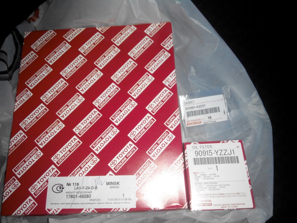

Были куплены:
Фильтр масляный
Шайбочка под сливной болт
Воздушный фильтр
Ну и конечно раскоксовыватель LAVR ML202

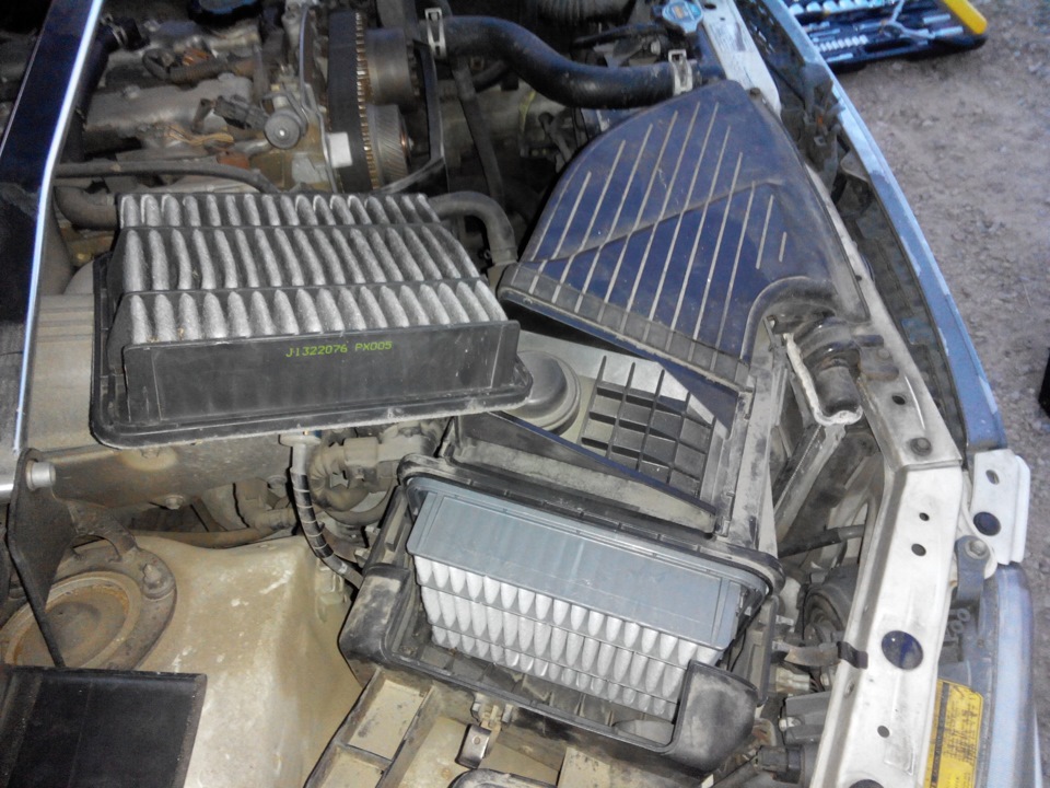

Короче начал с замены воздухана
Дальше как в инструкции: выкрутили свечи, установили поршню в среднее положение и шприцом залили равные доли жидкости во все цилиндры. Покрутили поршню туда сюда немного и оставили на ночь. Сегодня днём откачали из цилиндров остатки жидкости, она стала чёрной и со свечей нагар сошёл, кстати их то же поменял на новые. Крутанул движку, что б остатки вышли через колодцы. Вкрутили свечи, поставили все на место и завели. Я ожидал, что из трубы повалит белый дым, но нет. Воняло, а вот пар был совсем небольшим, как будто машина долго стояла в сырости. Движка работала ровно и стабильно. Потом залил промывку в масло из комплекта, дал ещё поработать. Поменяли масло и в путь!
