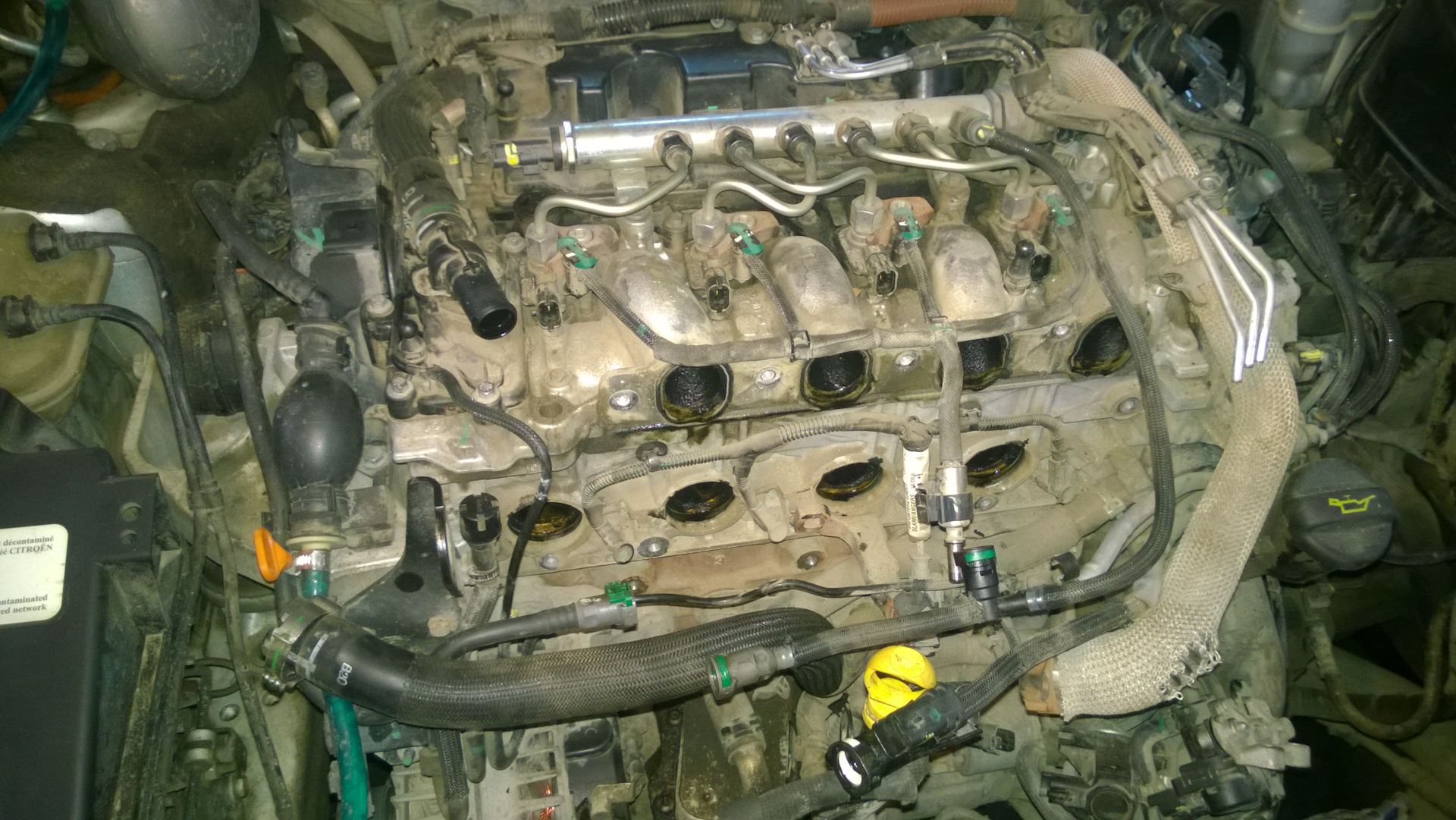

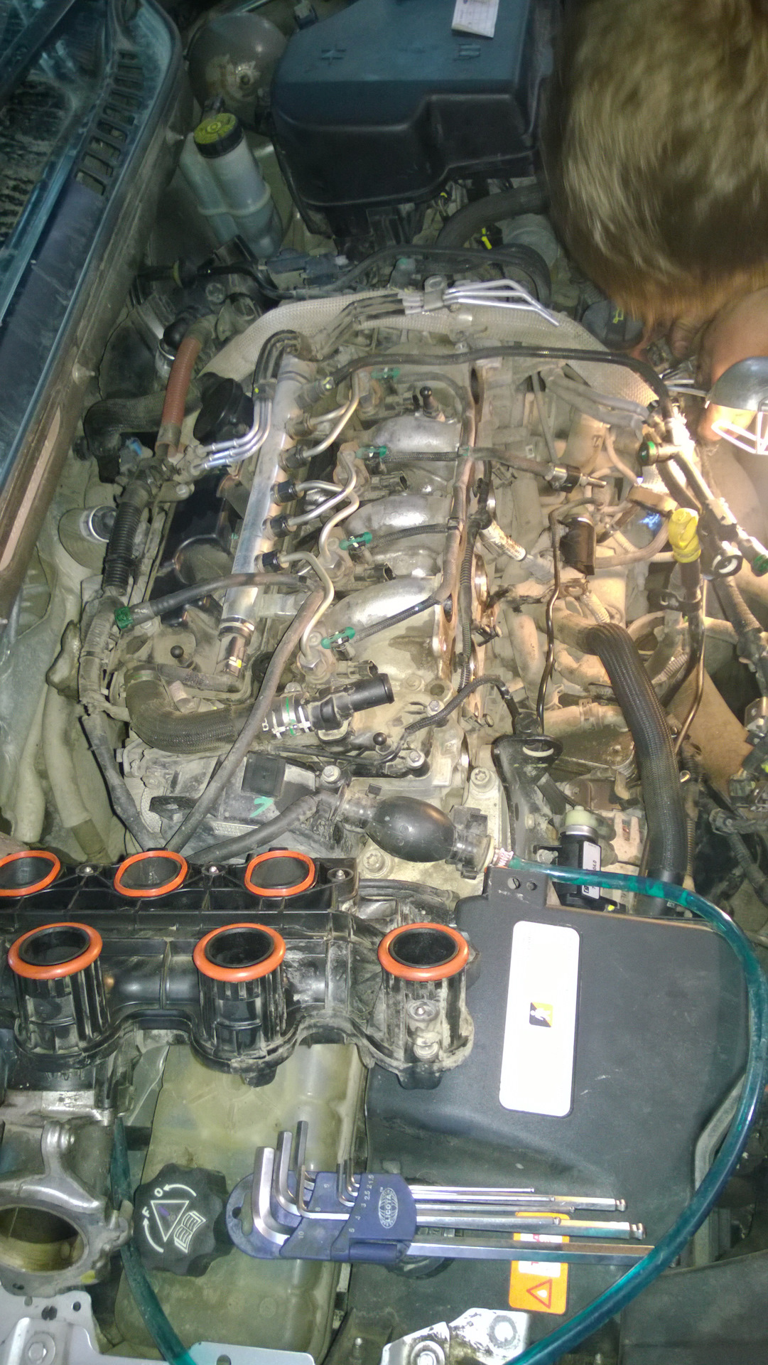

Третий день отпуска из семи возможных решено было посвятить машинке. Тем более уже три месяца руки до нее не доходили, кроме как ездить по выходным по магазинам.

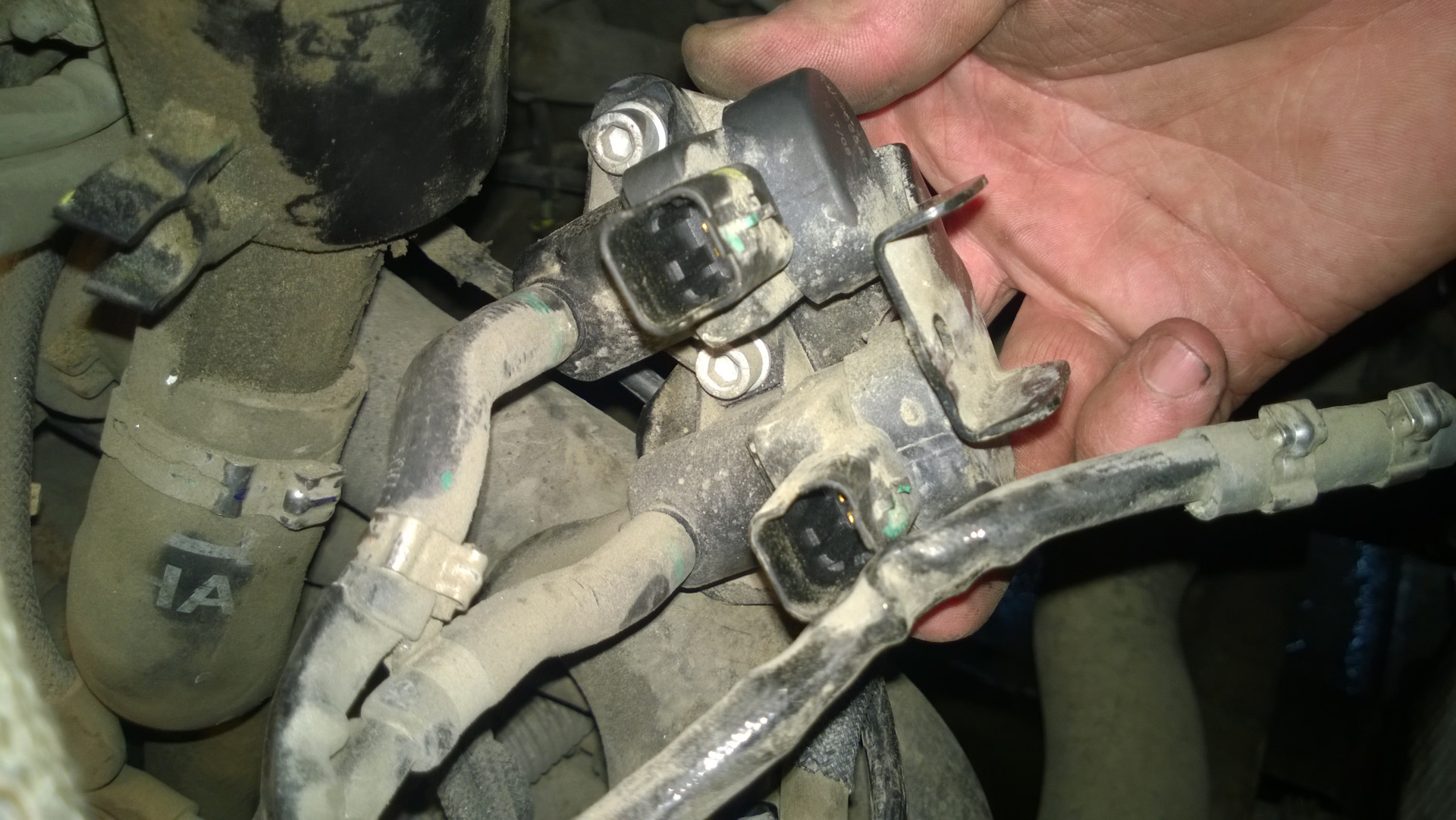

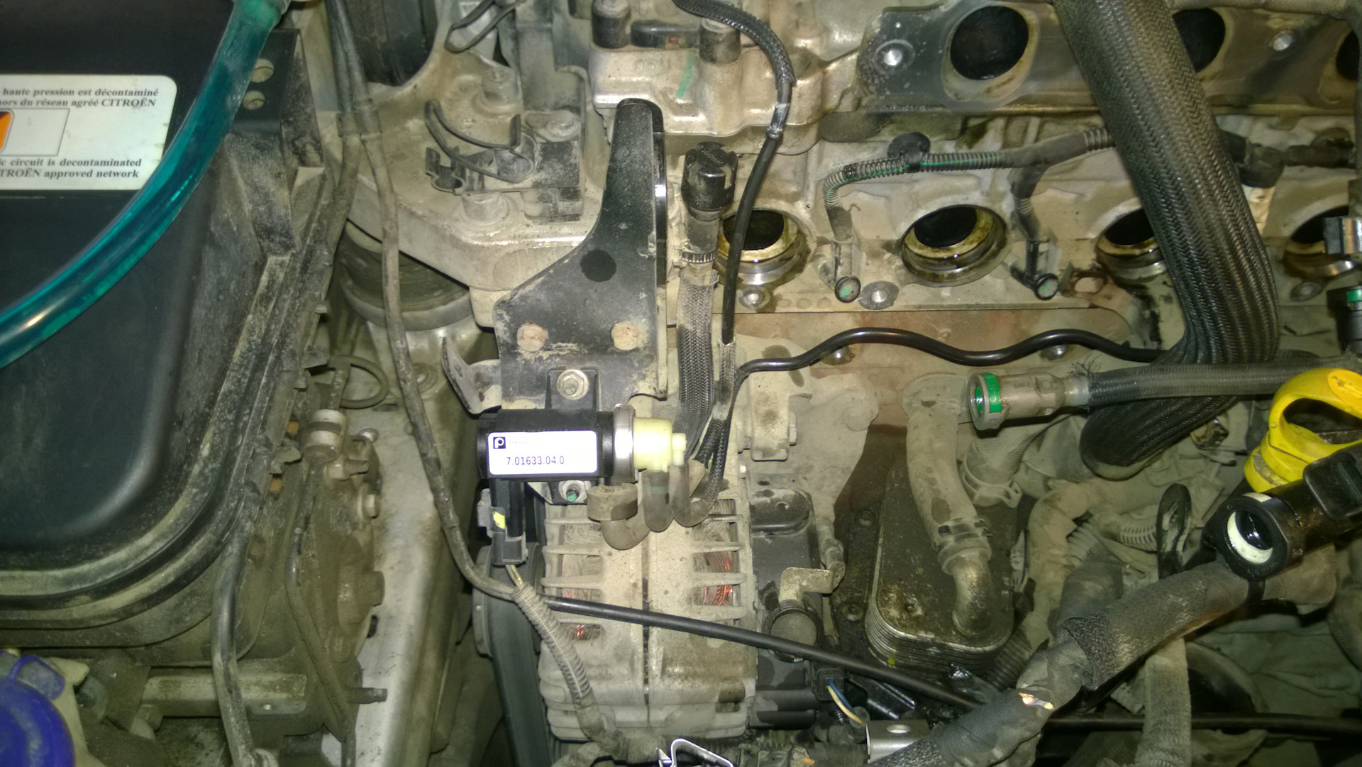

Хотел поменять подушку двигателя на КПП, но как назло забыл ее в другом городе. Но зато уже год как в багажнике ждут резинки уплотнительные под впускной коллектор и вакуумные клапана управления турбиной, которые давно хотел поменять, т.к. летом на трассе периодически турбина отключалась, а в лексии висели ошибки передува.
По впуску много читал здесь белорусских коллег на 2,0 HDI, которые чистили впуск от жуткого дерьма, летящего из ЕГР. Решено и себе почистить, а то кажется машина стала не такая резвая, как будто тяжелее ход набирать стала.
Но наш движок 2,2 HDI очень сильно отличается конструктивно и оказалось чертовски геморройно добраться до впуска. А ведь под ним еще спрятаны свечи накала, а если их менять надо?..Пи, пи, пи…день убит будет точно.
Вообще в очередной раз я убедился, что у французских инженеров дохрена свободного времени, раз они так тщательно умудрились под каждую трубку спроектировать разные кронштейнчики и выемки.

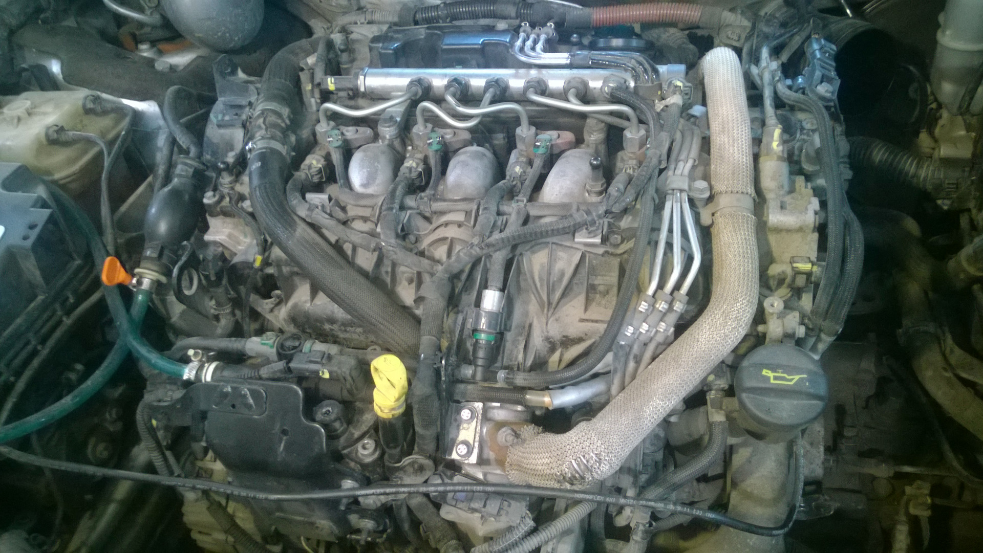

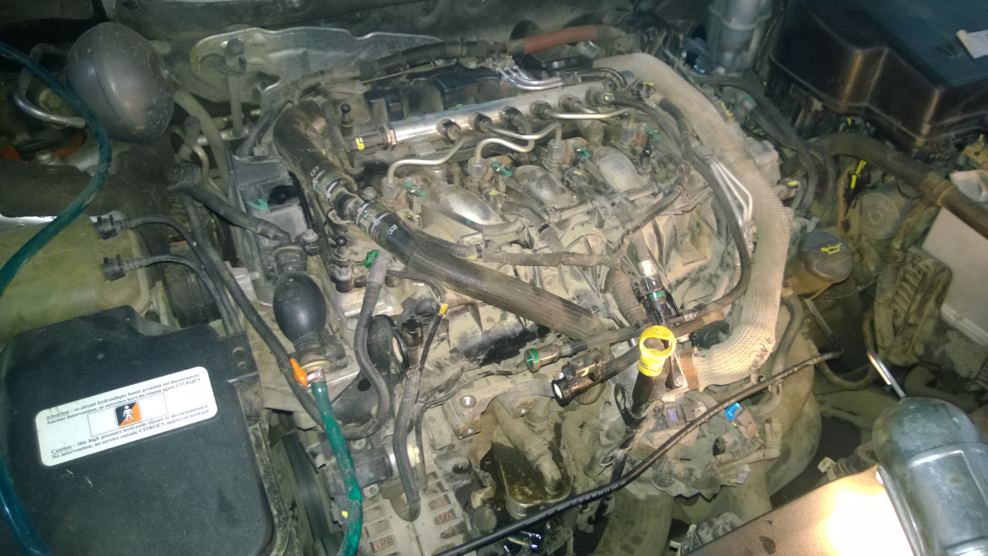

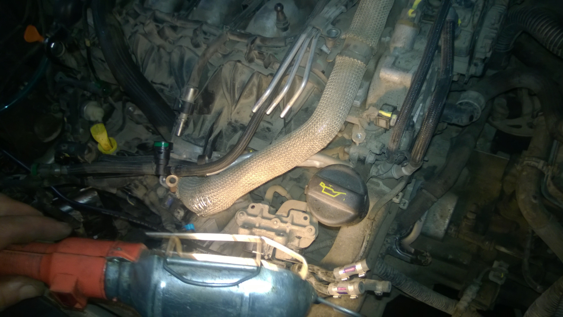

И так часть на фото, когда руки от перчаток освобождал, то делал фото на телефон:

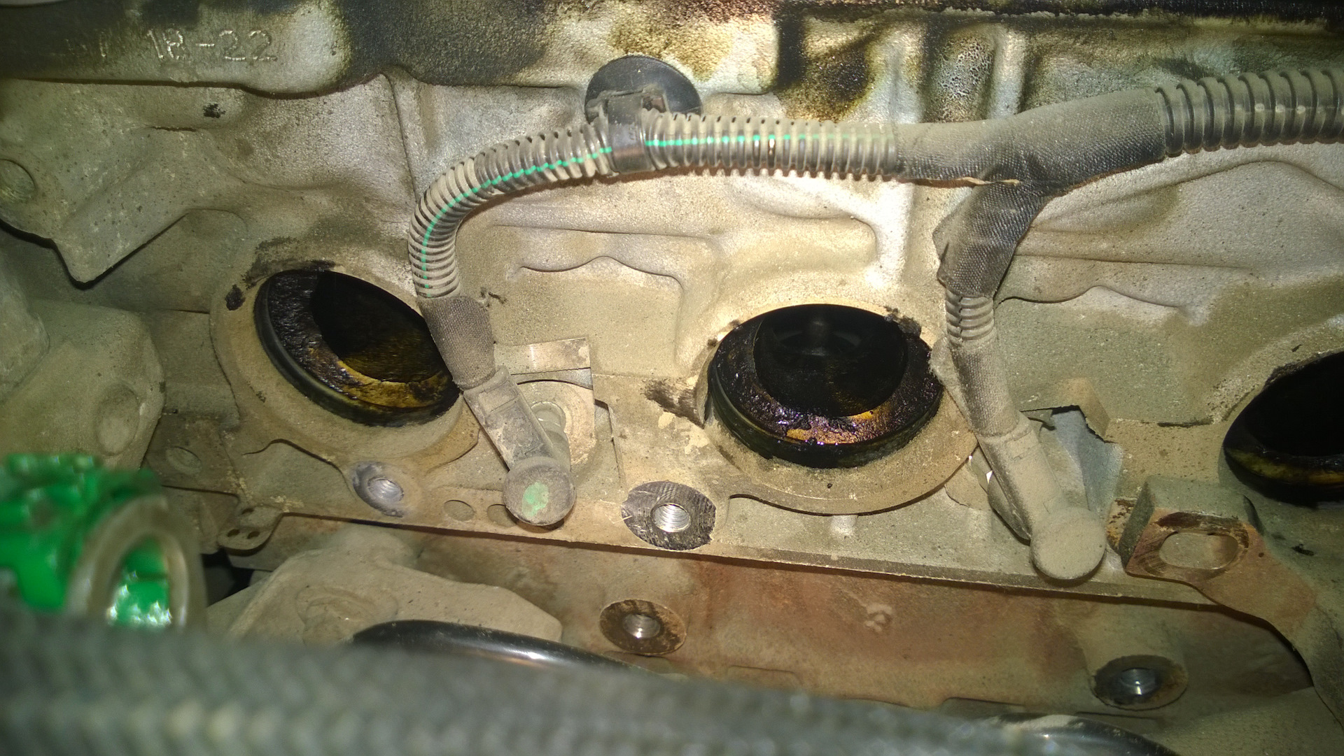

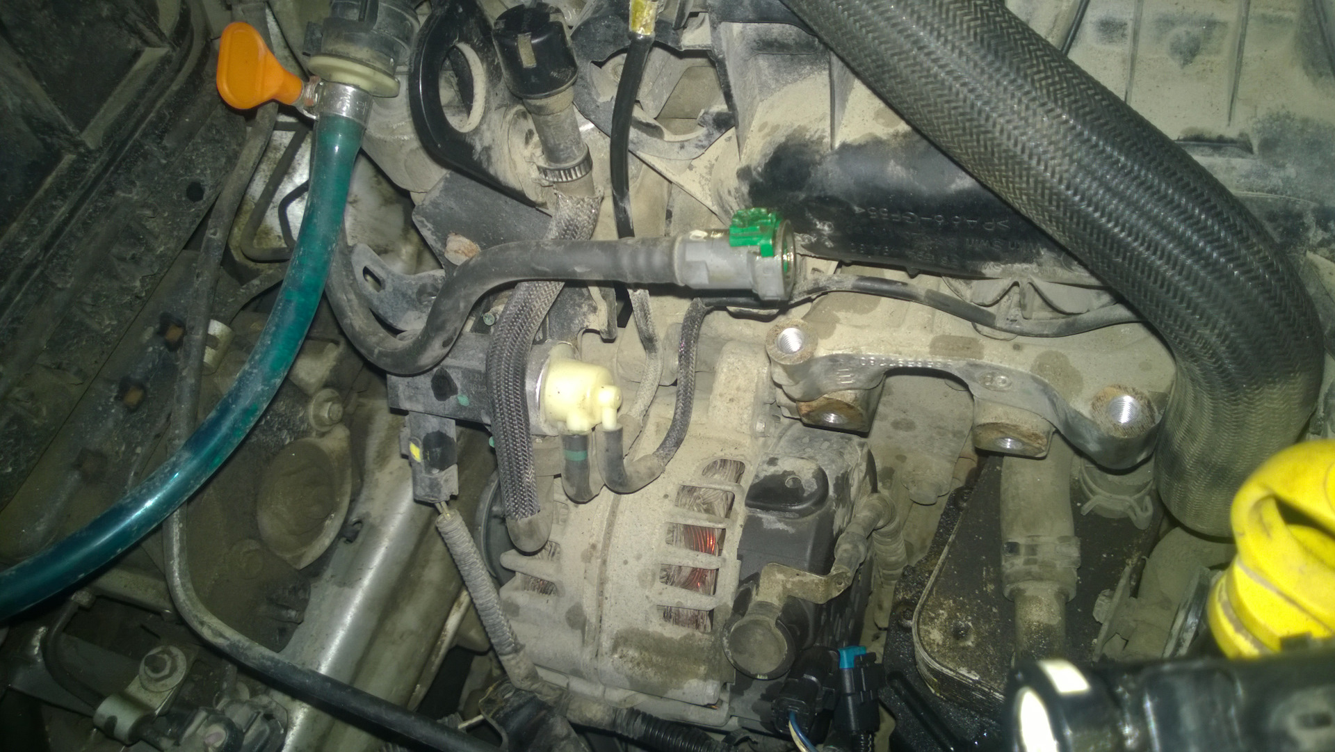

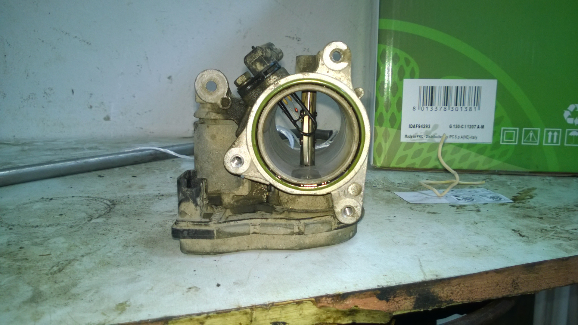

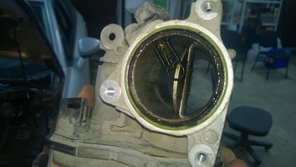

Далее откручиваем нижний толстый воздушный шланг от распределителя воздуха и снимаем сам распределитель — проще заслонку и аккуратно ее вытаскивает наверх, предварительно отключив отовсюду кучу штекеров и датчиков

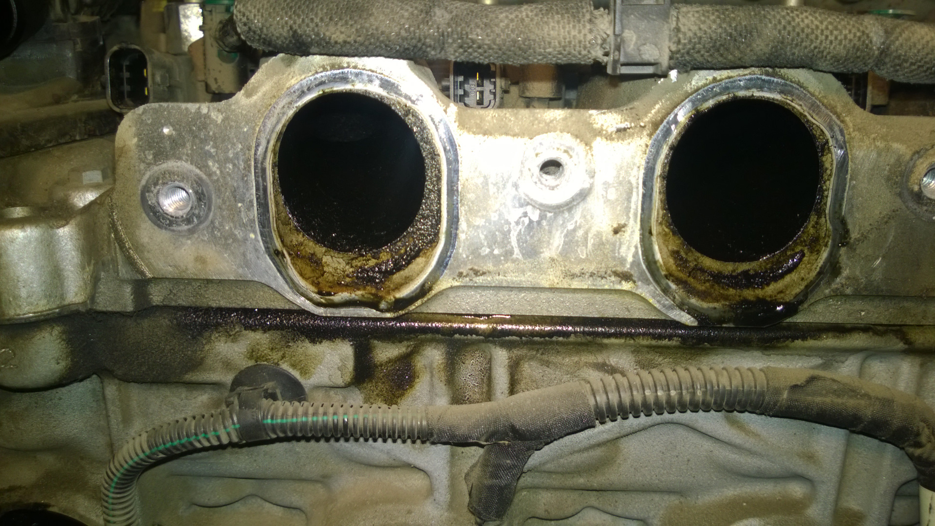

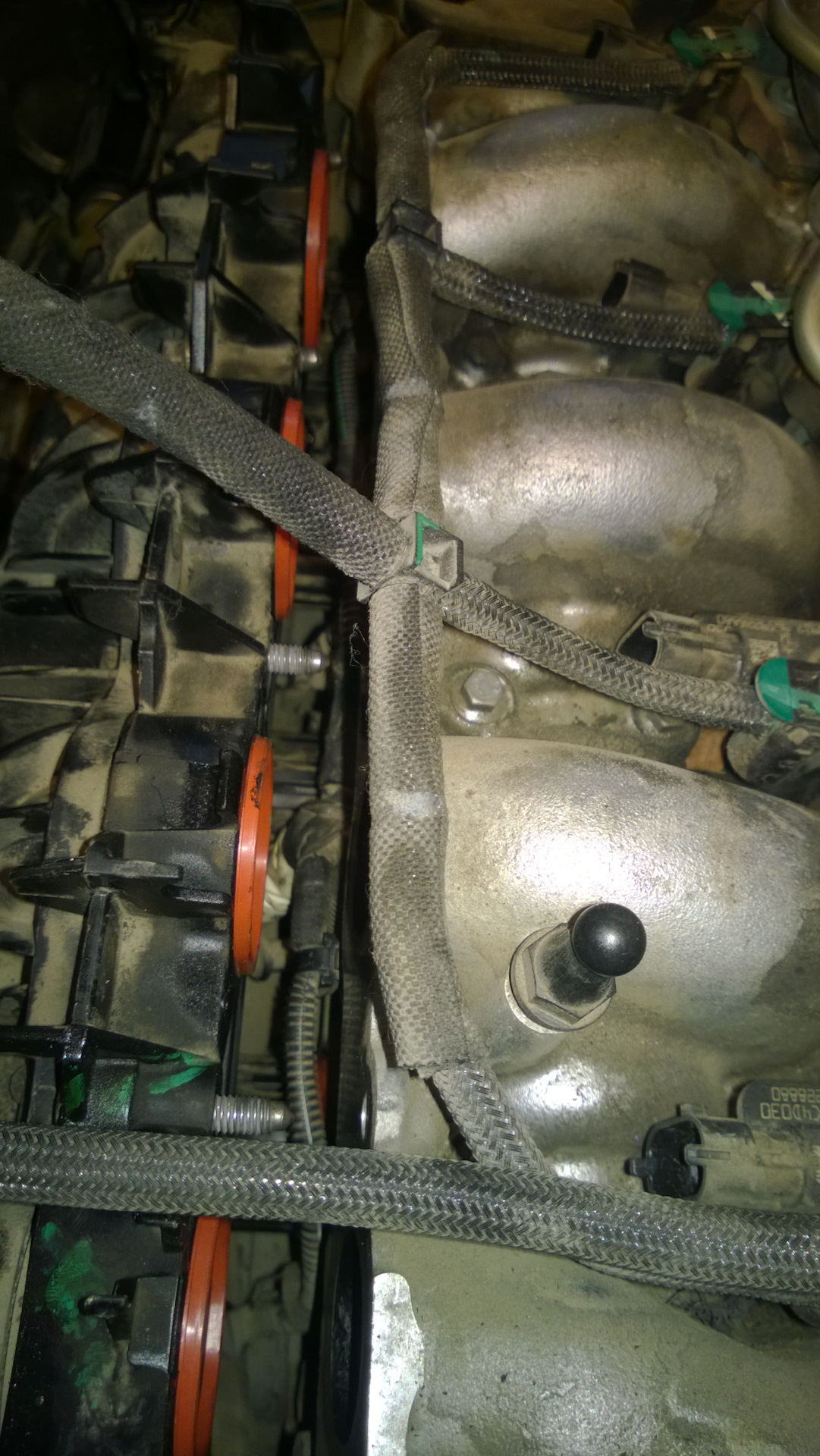

Далее откручиваем 4 верхних болта и вроде 3 нижних от пластикового впускного коллектора и аккуратно его оттягиваем от блока цилиндров

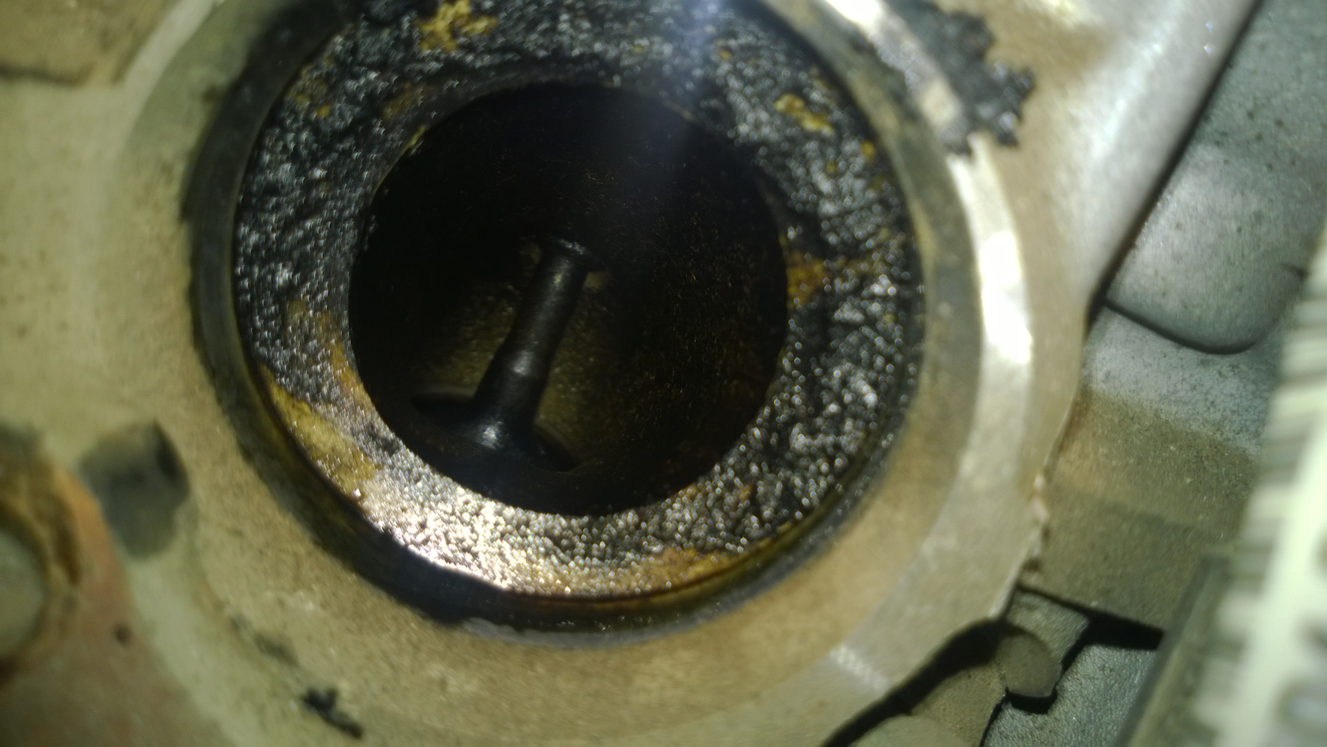

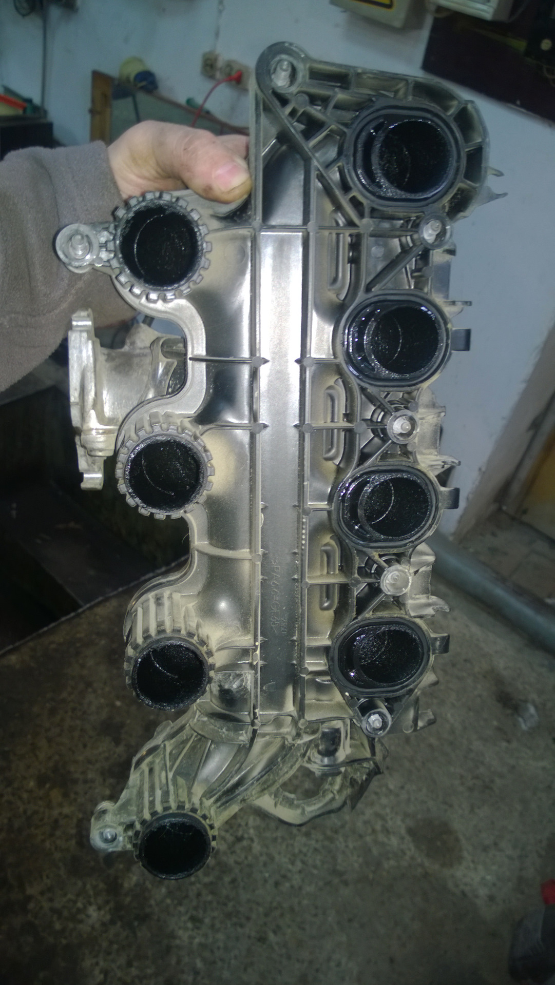

Чистить то практически нечего, пошкрябали ершиками с карбклинером, каки было очень мало

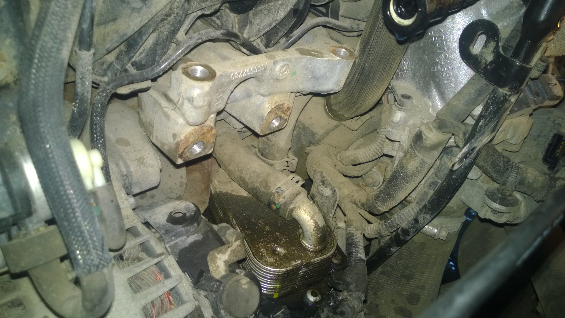

Собирать получилось быстрее — примерно два часа, вместе с заменой масла и пятикратной проверкой все ли контакты и трубки присоединили.
И вот ключ на старт и … depollution system … Бл…
еще раз клемму скинули и снова заводится с полпинка и ошибка.
Причем этот злосчастный деполюшн я видел лишь один раз в жизни когда залили мне на Роснефти откровенно дерьмовую соляру.
Перепроверили все разъемы, трубки, шланги. Не помогает. Ну, думаю, приехали… а мне ведь скоро с отпуска возвращаться на работу 1000 км…
Короче решено поездить завтра по городу и трассе и посмотреть поведение машинки. Отмылись, согрели в гараже чаек, покурили, оделись и по домам. Завожу машину, а ошибка пропала…просто нет ее. Чек погас и все ровненько. Надеюсь и не появится.
Итог: коллеги с 2,2 — если заправляетесь на нормальных заправках типа Лукойл, Газпром, Башнефть, то и не лезьте чистить впуск. Нечего там чистить, только убьете день на разборку.
На фото лишь малая толика, мало фото делал, по факту же все что видите, то все и откручивать придется. Болтов штук сто, разъемов штук двадцать, куча трубок, датчиков, шлангов разного цвета и размера. И постараться надо все не перепутать.

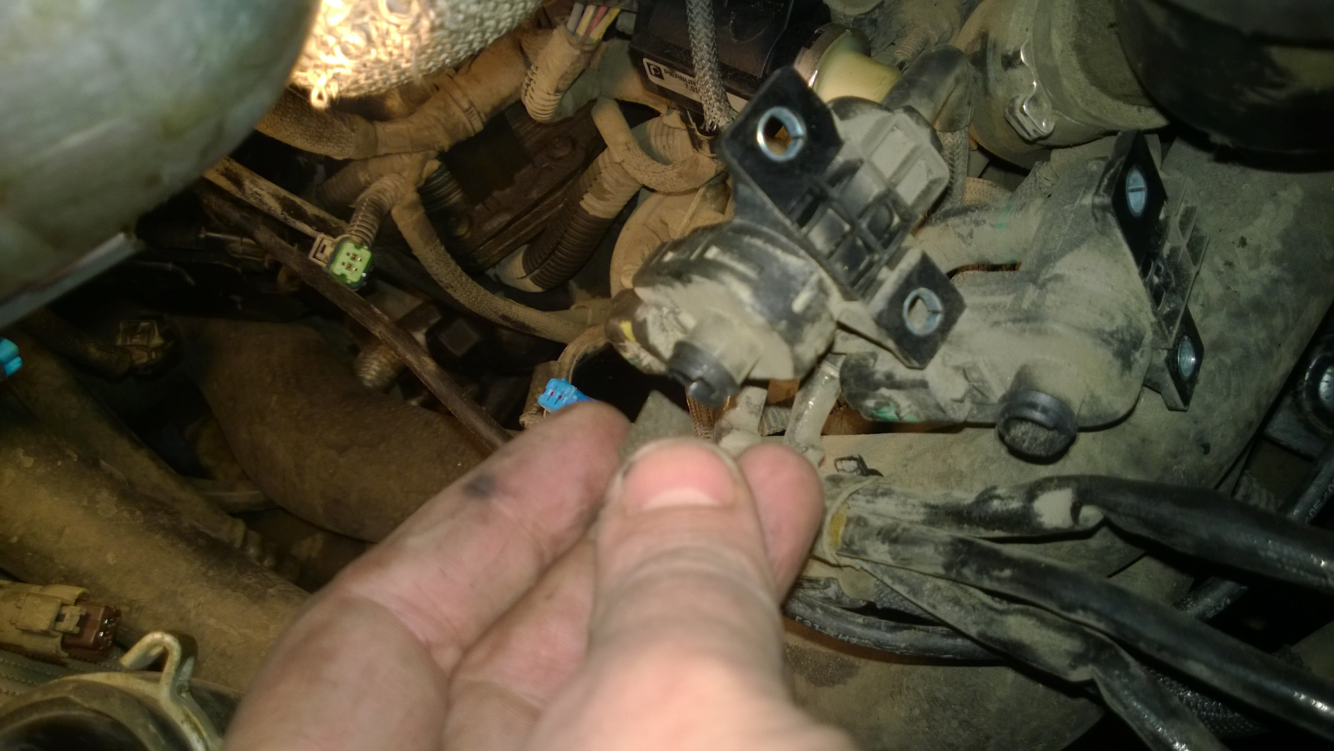

PPS 2020: замена вакуумного клапана все таки решила давнюю проблему отключения турбины на трассе. За эти 4 года ни разу больше проблем не было. Знаю, что многие мучаются и им как и мне диагносты не могут выявить причину, тк ошибок нет и проблема плавающая под сброс газа га трассе. Так вот решение

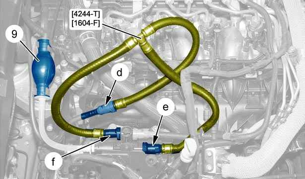

По инструкции топливный фильтр прокачивается с помощью специального инструмента — Т-образного шланга. Я так понимаю, там в середине клапан какой-то… Как ты прокачивал топливный фильтр после установки?
У нас же стоит ручная резиновая груша подкачки. После установки фильтра подсоединяю шланг подачи от груши и накачиваю в фильтр соляры пока не потечет из выходного отверстия фильтра и затем уже надеваю штуцер шланга от фильтра к тнвд. Еще прокачиваю немного и ключ на старт. Да, еще шланг обратки подсоединить
А как же вот эта штука?
Если есть штука эта, то можно и ей, в принципе результат тот же

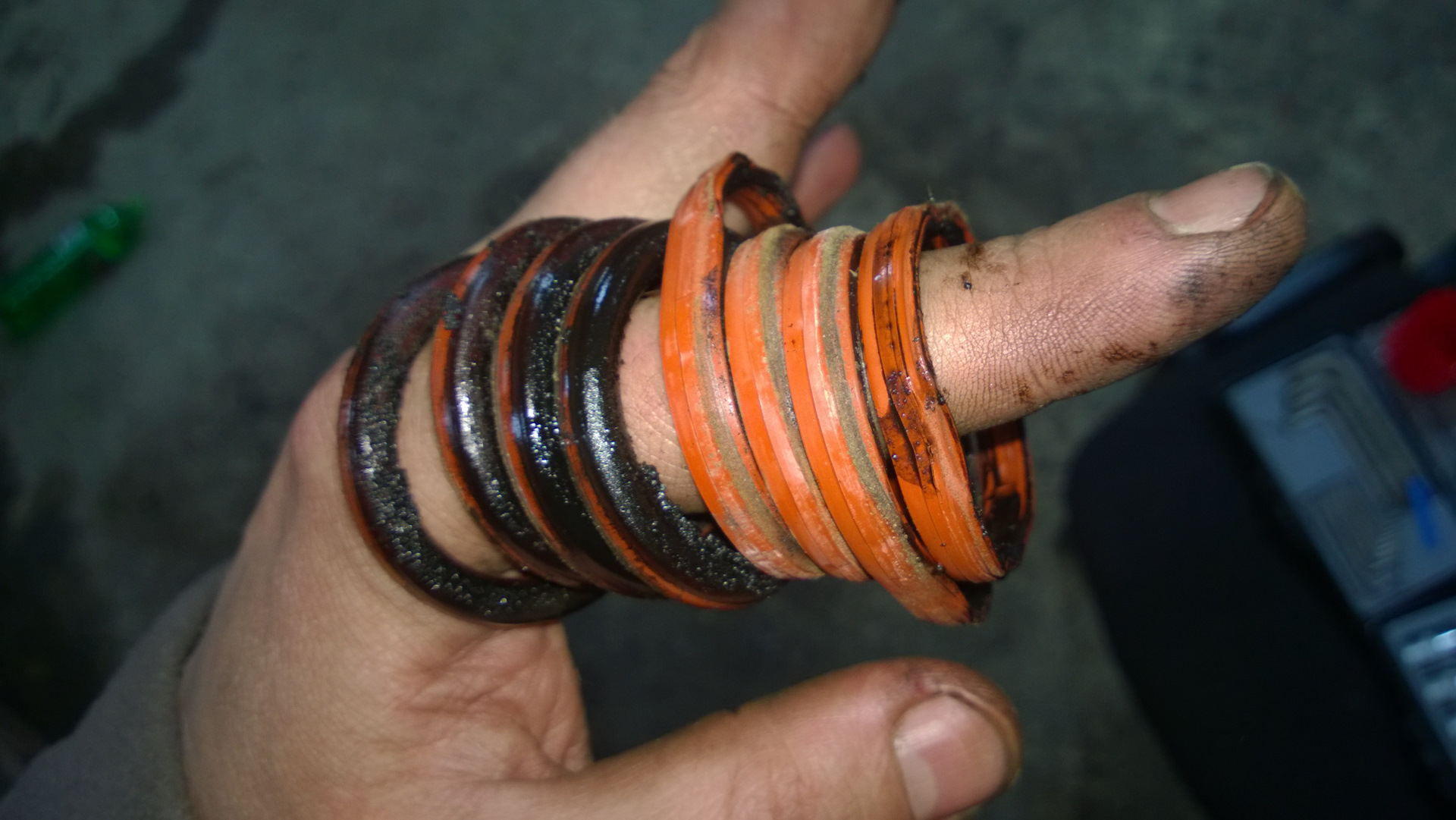

Терзают меня смутные сомнения что кольца я свои неправильно вставлял — нужно было их не на коллектор пластиковый ставить а сначала в голову установить а потом ставить и зажимать коллектор …иначе может быть перекос если колечко соскочит и масло капать будет… Да и смазать их надо было
Читал только что твой бж. Я также ставил как и ты и все отлично встало. Причем по другому вообще не стоит пытаться, можешь затолкнуть резинку в цилиндр
Успокоил) но смазать надо было((…у меня щель между коллектором и головой закрылась только спустя пару дней… Вот и думаю как бы чего… Неохота опять ковырять
Не, сразу крестом подтягивали болты и все плотненько встало на место

Респект за пост! Теперь точно сам полезу свечи менять! С виду ничего страшного кроме болтов и разъемов, а с ними я знаком. Старые клапана скорее всего залипали от нагрева, поэтому по зиме все норм. Я как их поменял, ошибки не было не разу.
Страшного вообще ничего нет, кроме объема работы. И свечи придется греть феном, потому что на горячем движке никак не успеть . Пока добираться будешь до них, то все уже десять раз остынет 😊

Дело не в чистке, думаю. А в замене клапанов на новые. Мозги наверное почувствовали новые показатели и разницу в вакууме и оборотах, вот и ругались пока не адаптировались
Битурбо он такой. Я тоже клапан когда поменял — первая поездка в аварии. Вторая — потянуло как положено. Даже не лазил посмотреть на что ругнулось.

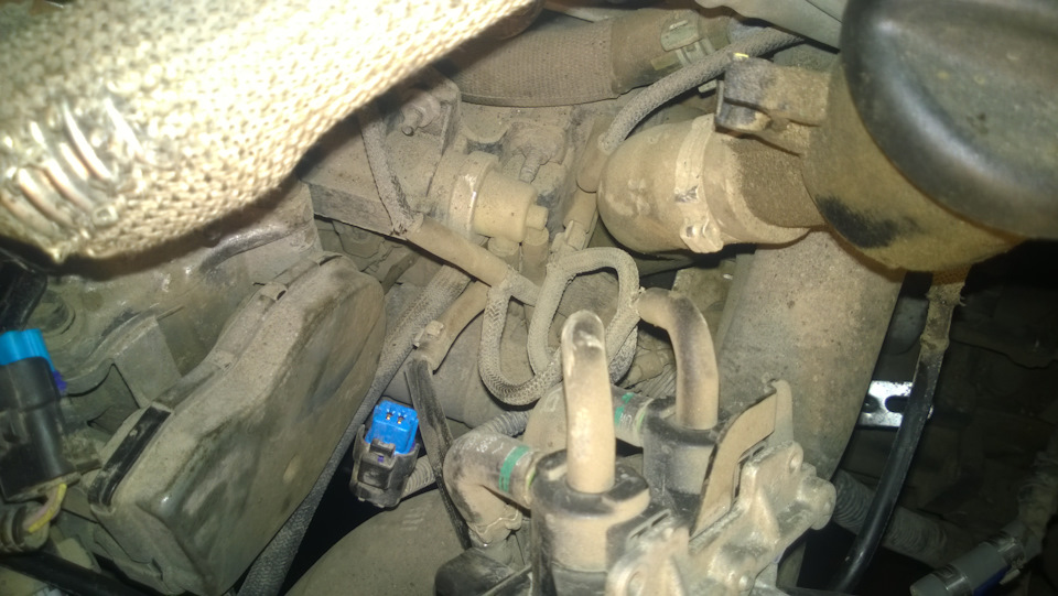

Вань, я так и не понял зачем нашей турбине клапана, если на ней нет геометрии, как ты мне писал. По идее клапана как раз актуатор заставляют двигаться и тянуть геометрию. Что у нашей турбины то тянуть? Тем более на ней аж три актуатора стоят и 4 клапана управления
Две турбины шток наддува, и два байпаса для сброса лишнего. Сдвоенные клапана как раз для байпаса
