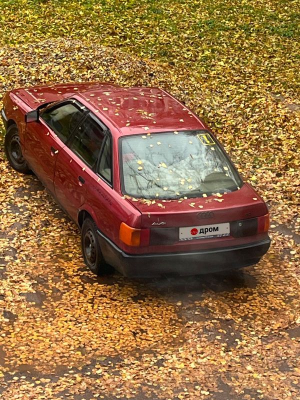

В салоне вот такой кавардак))) Частенько наблюдаю как кто-то рассматривает его прислонившись лицом к стеклу)), забавно. Делаю по возможности все что только можно и основательно, но времени не хватает. Все в свое время, я не спешу))
