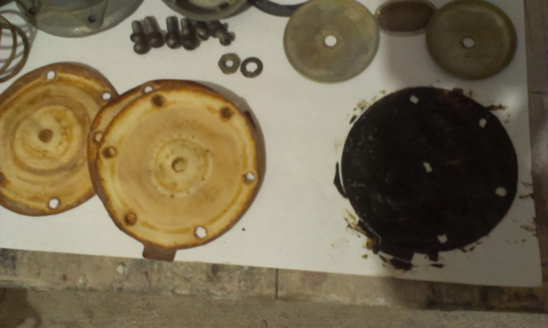

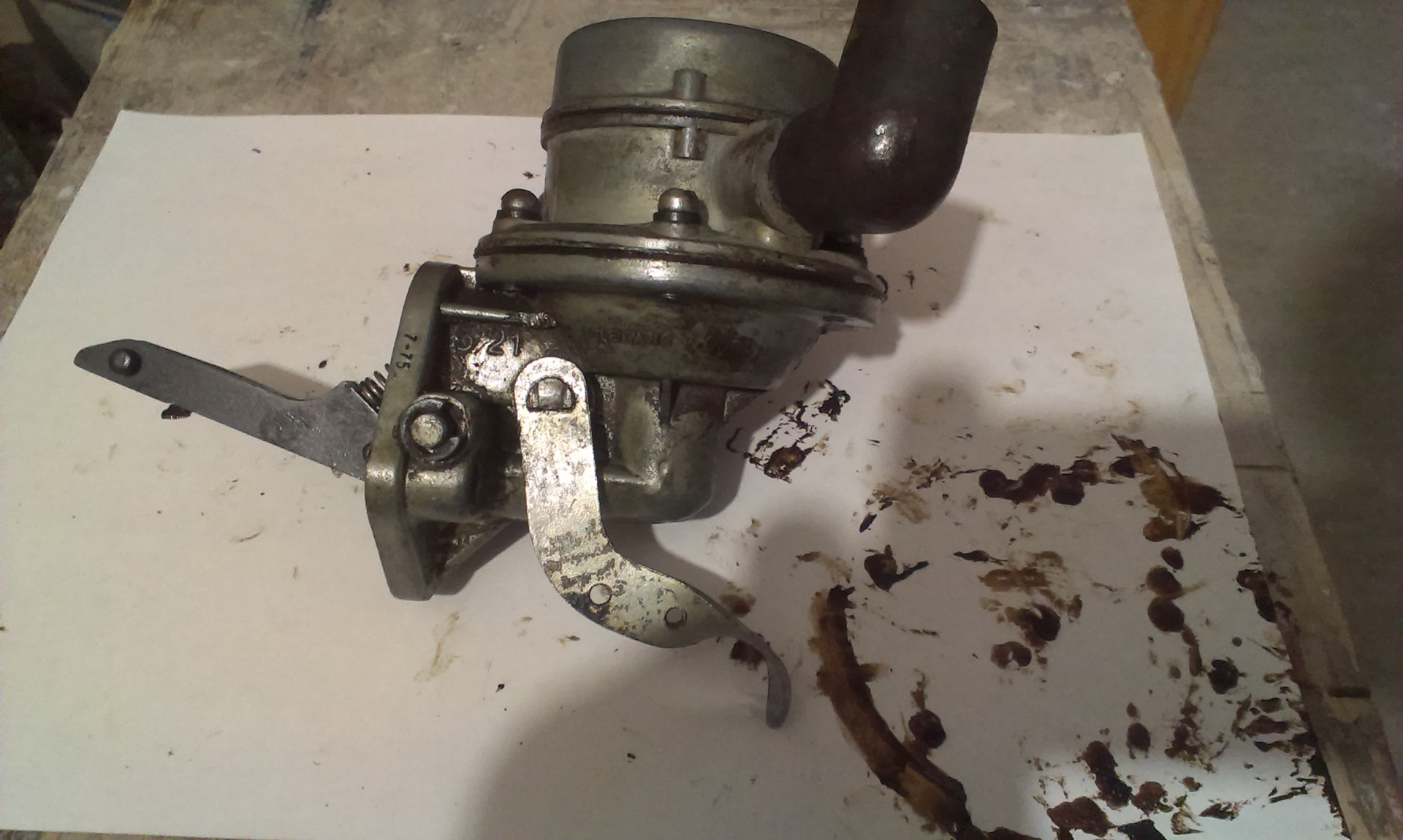

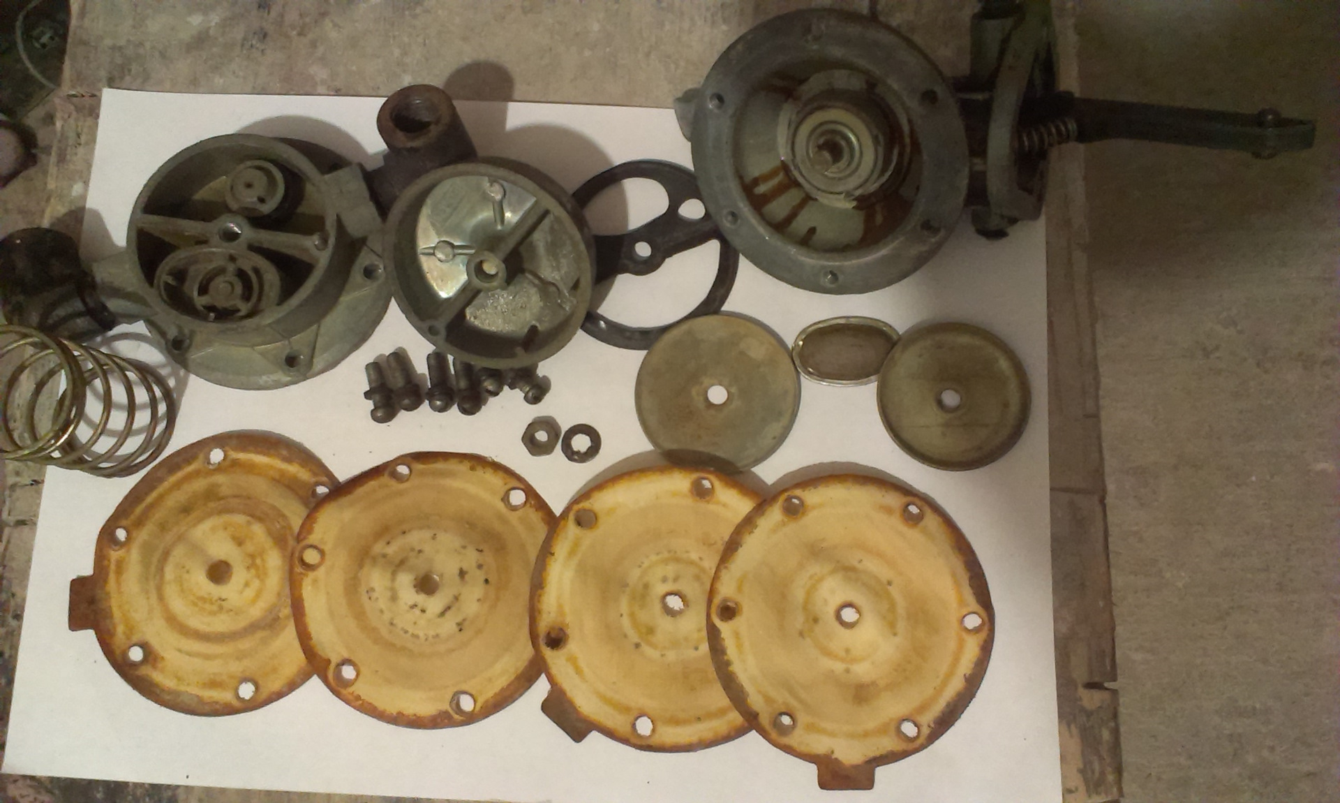

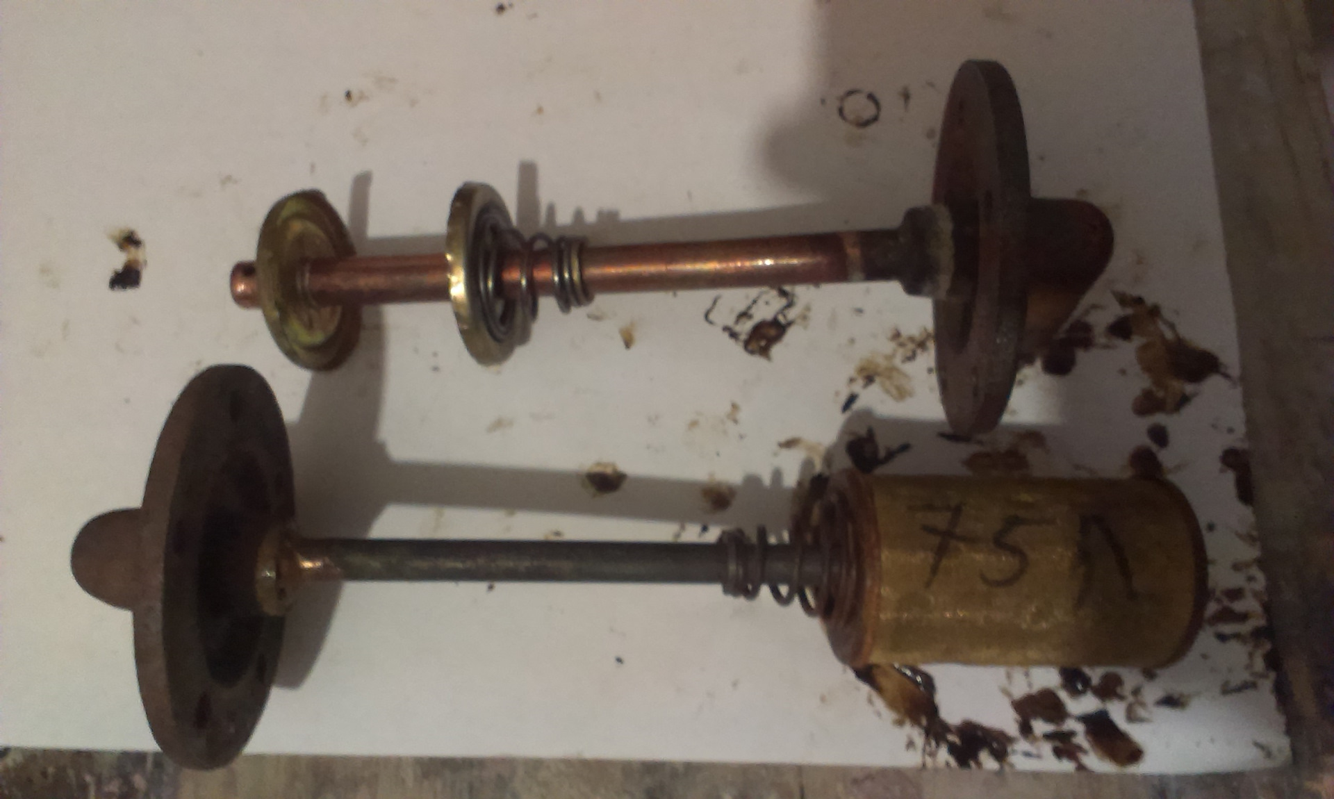

Всем Здравия!Продолжил переборку топливной системы.
мембрану тока пекар красную новую ставь и ничего другого.лишнее по кругу бритвой срежешь.где то я писал как чинил.насос и что с ним надо делать
Абсолютно согласен!
Не очень понял идею с промазыванием слоёв мембраны графитной смазкой.
Ну, на мой взгляд, это позволит снизить трение между слоями мембраны

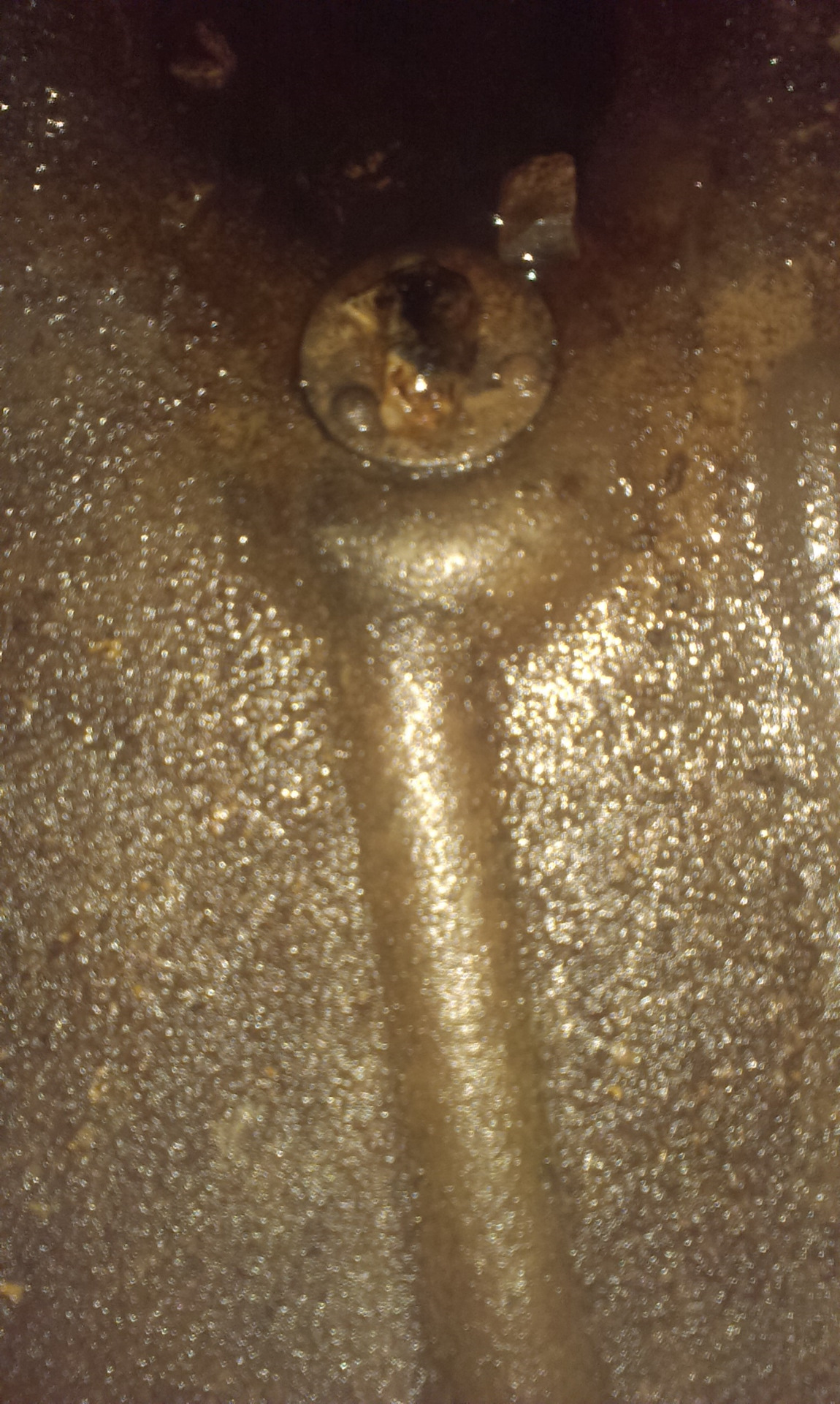

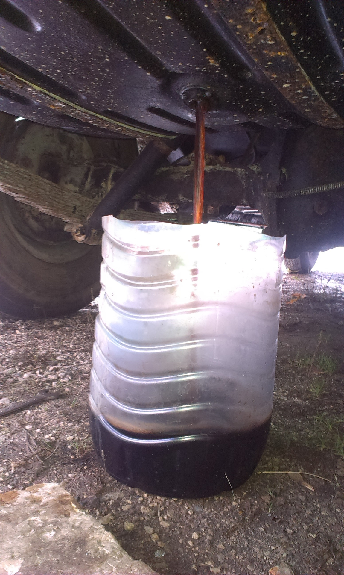

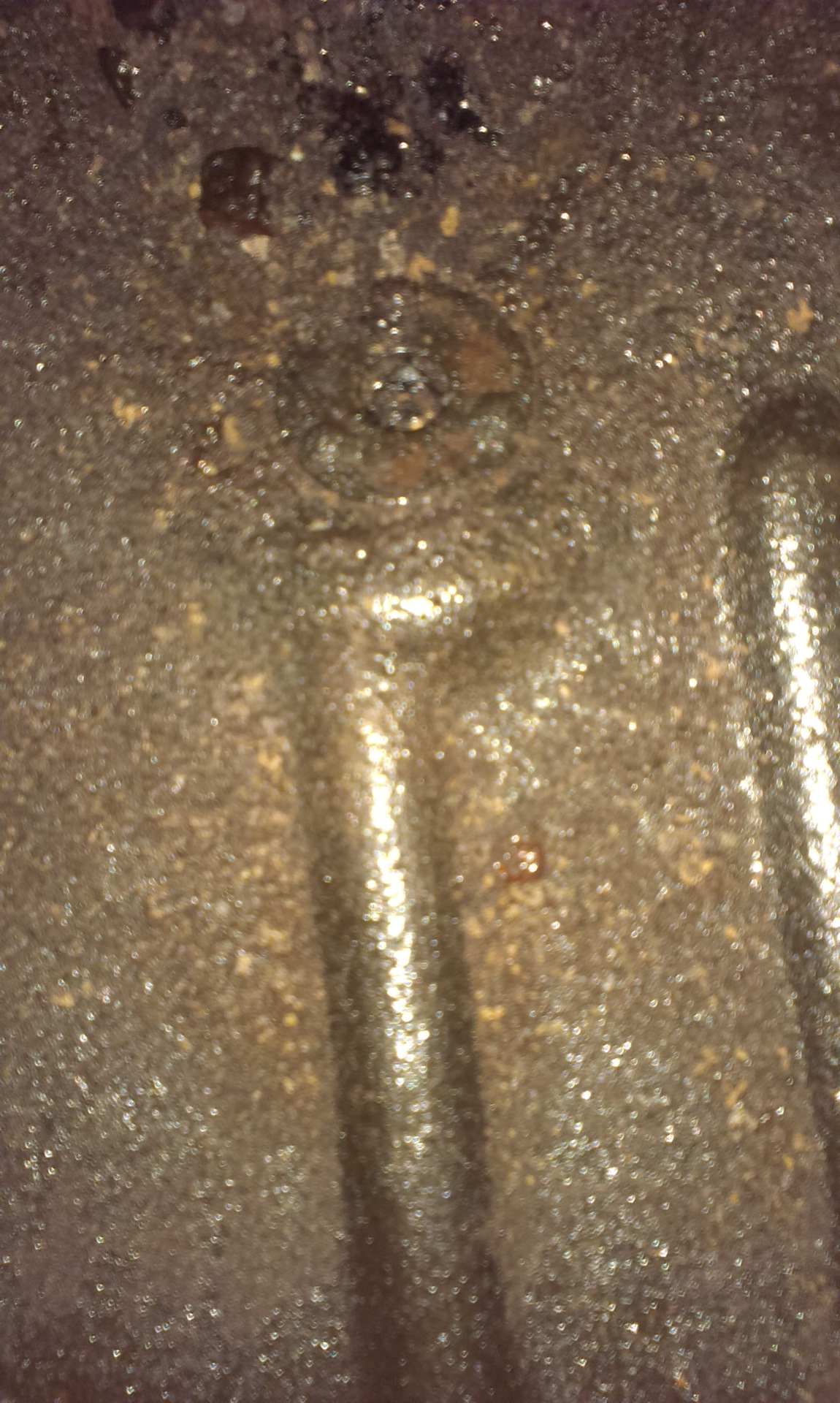

У меня бак выгнил весь изнутри. А внешне бодро выглядил! =(
Не, у меня в роде нормально всё в этом плане

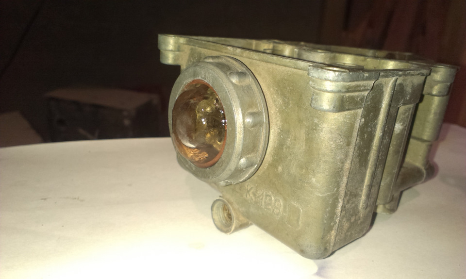

Диафрагму бензонасоса можно сделать и самому из имеющихся в продаже ремкомплектов. По качеству их требуется проверка на бензостойкость)Окошечкр карбюрратора окунали в ацетон?
Да, забыл снять, однако по истечению суток, оно пришло в норму
