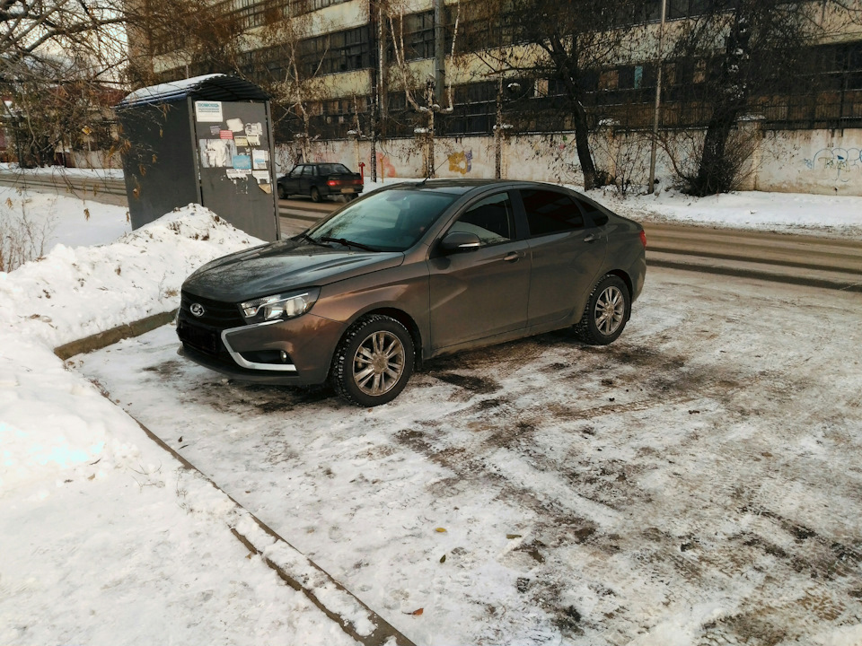

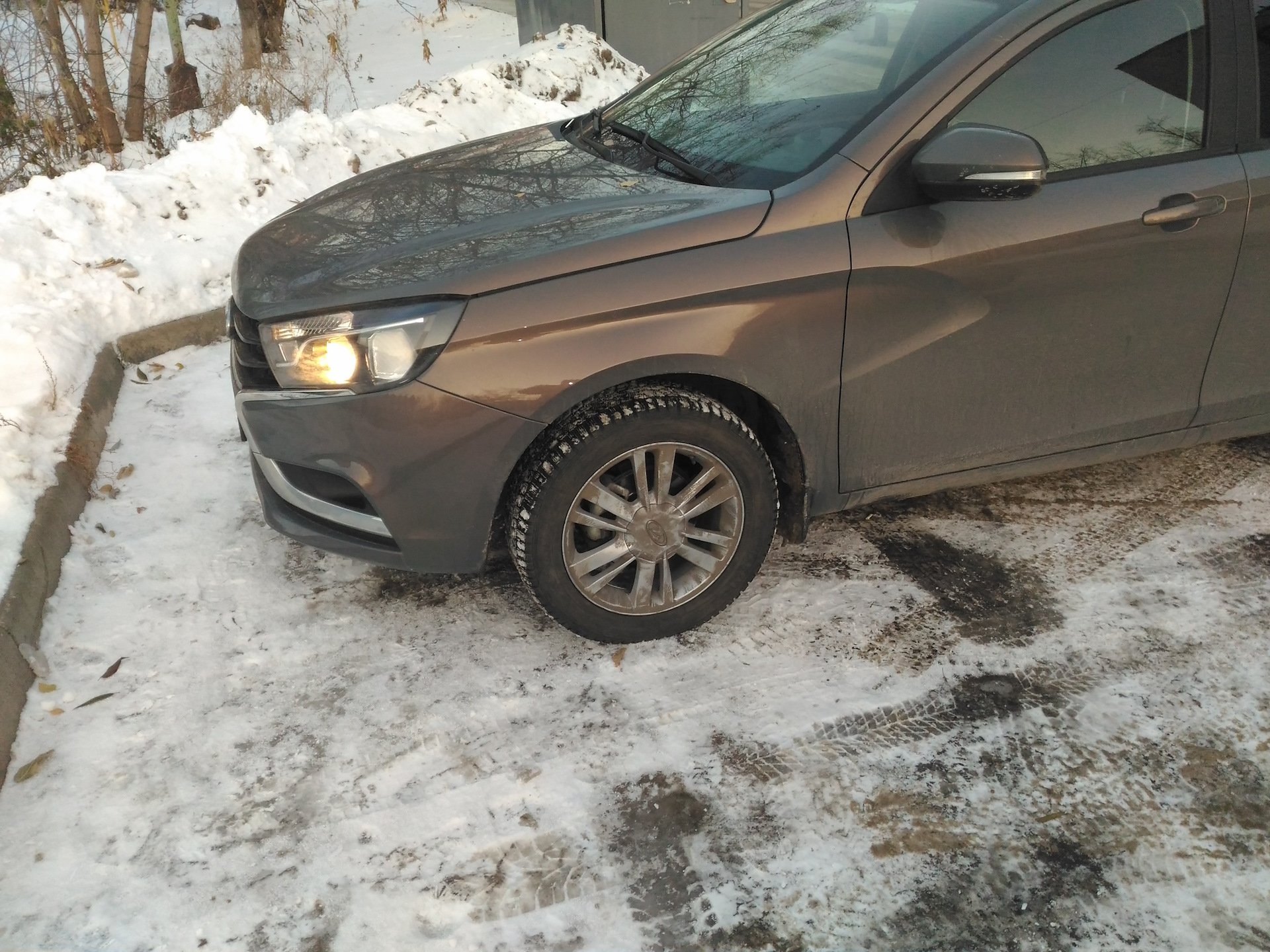

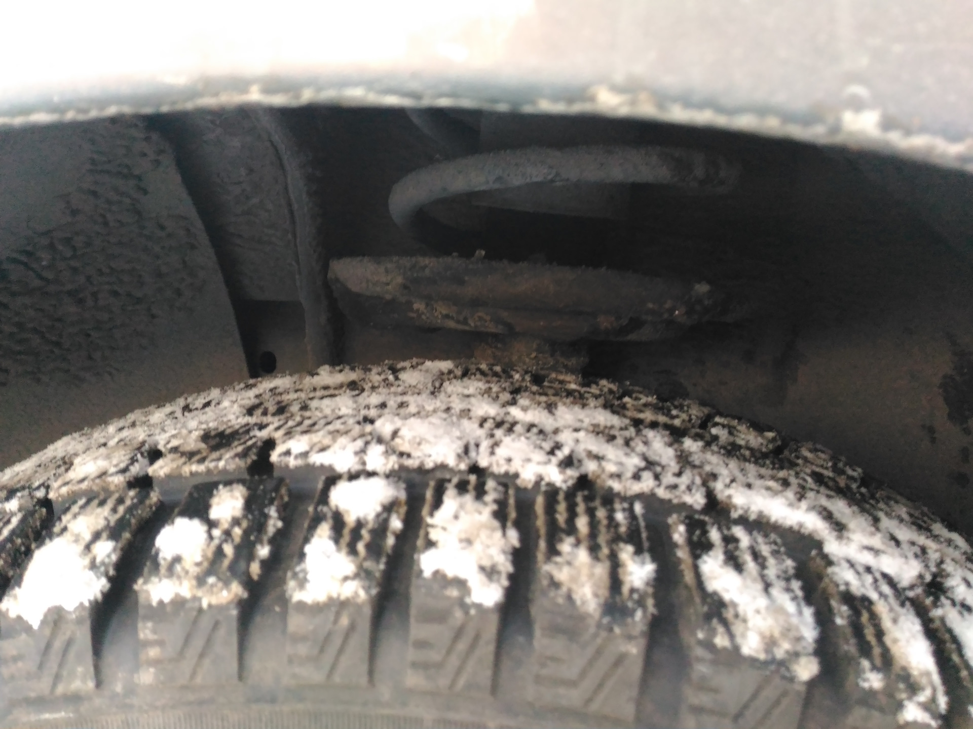

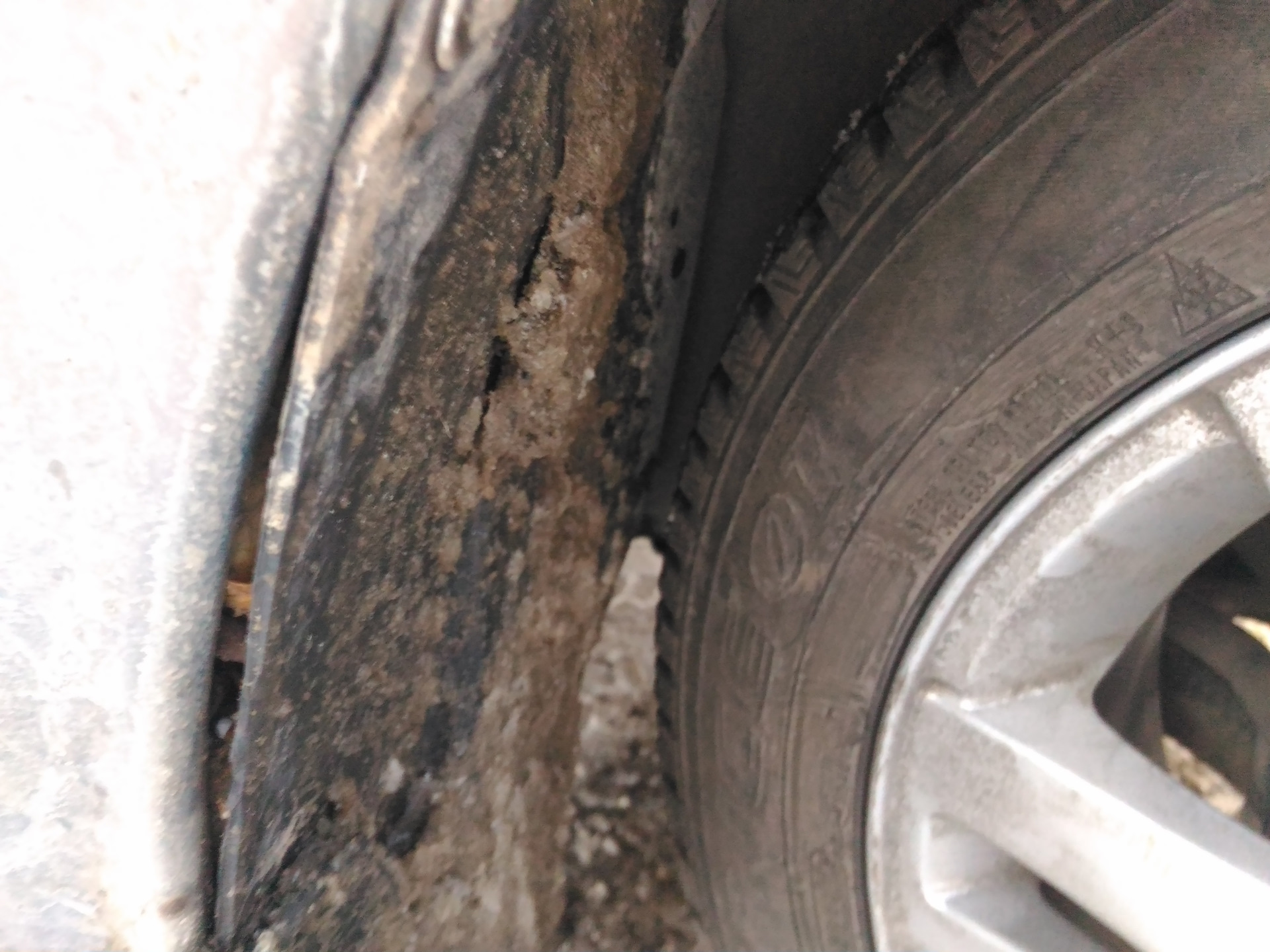

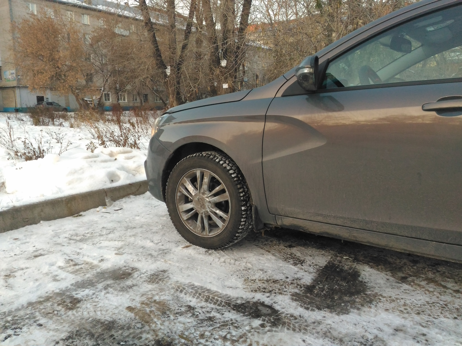

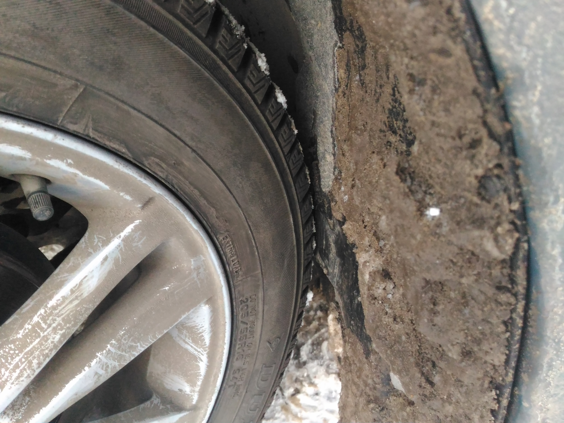

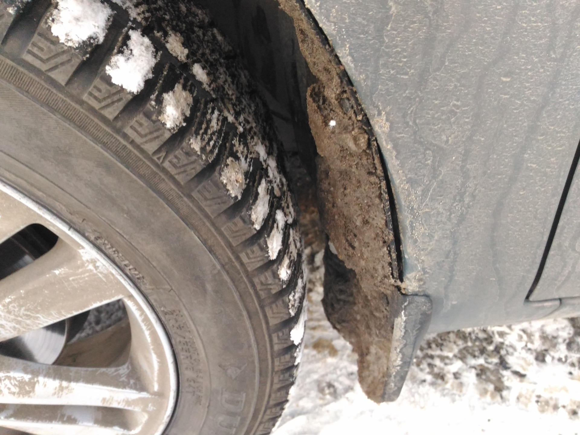

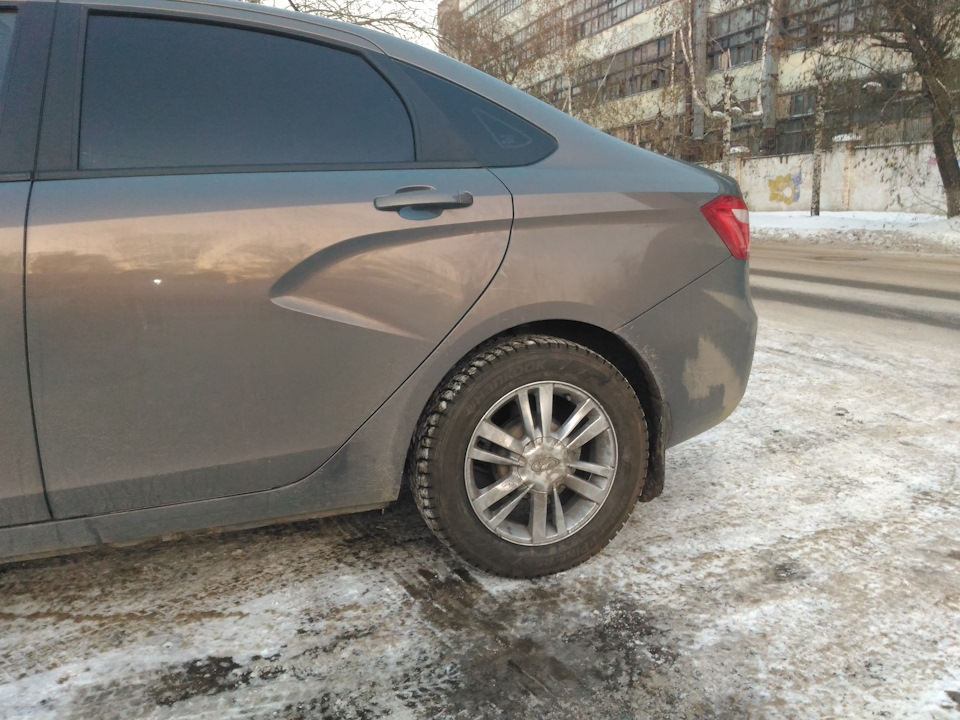

Перед 55 профиль, зад 60 профиль, поставил резину от предыдущего авто.
Слева при вывернутом колесе задевает за подкрылок, справа с палец еще остается

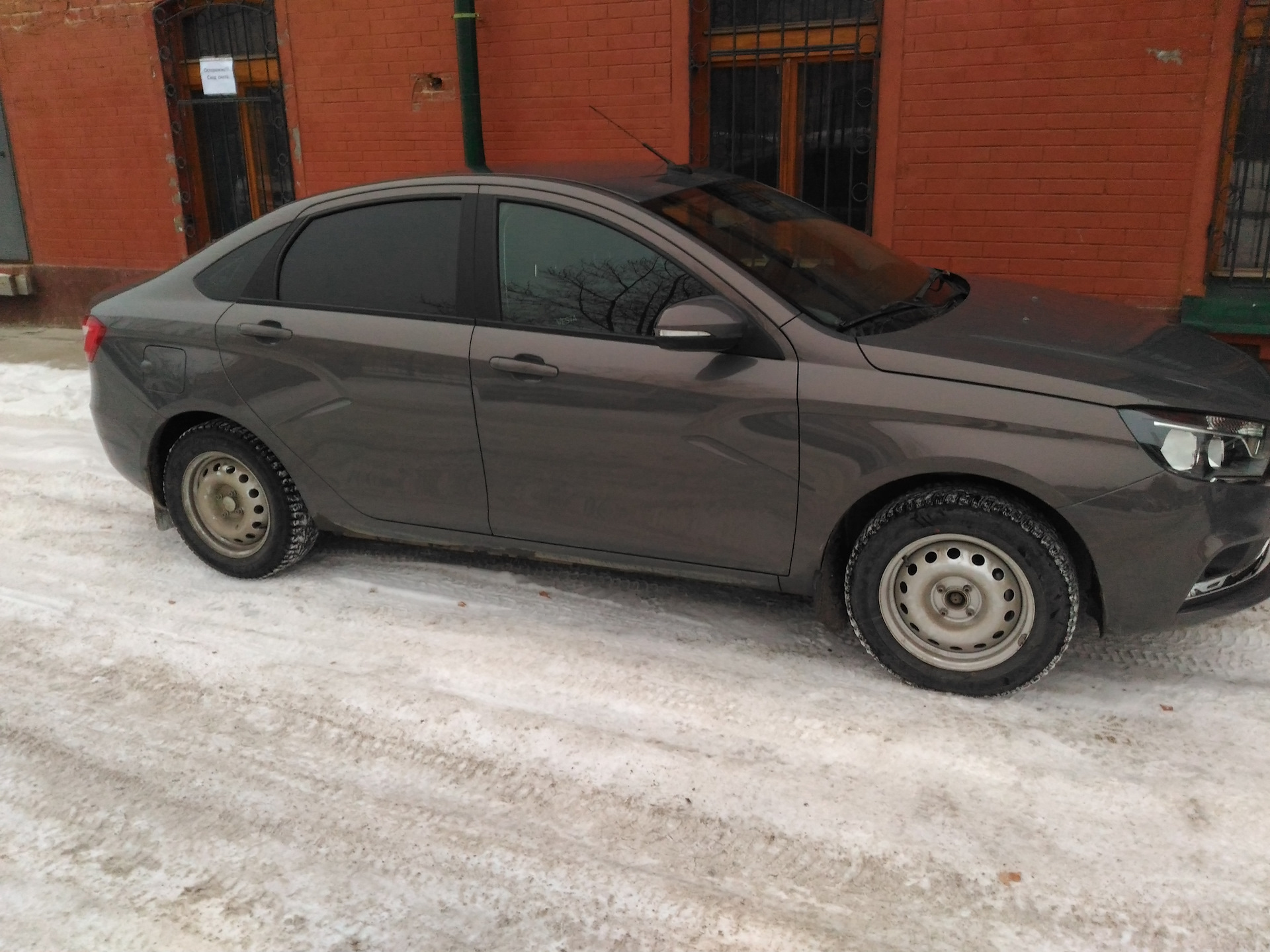

P.S. Попробовал обратно поставить 15-е колеса:
Управляемость, все же лучше на них… и мягче немного, но смотрится уже …никак(

есп может начать дурить колеса получаются с разными скоростями крутятся- задние медленнее они больше, передние быстрее, как бы боком не вышла такая разношинница

Т.е. сзади 205 60 16 стоит?
Да

Сзади перебор с размером)
Согласен, как трактор ) но что было…
Перед самое то и ей идёт))
