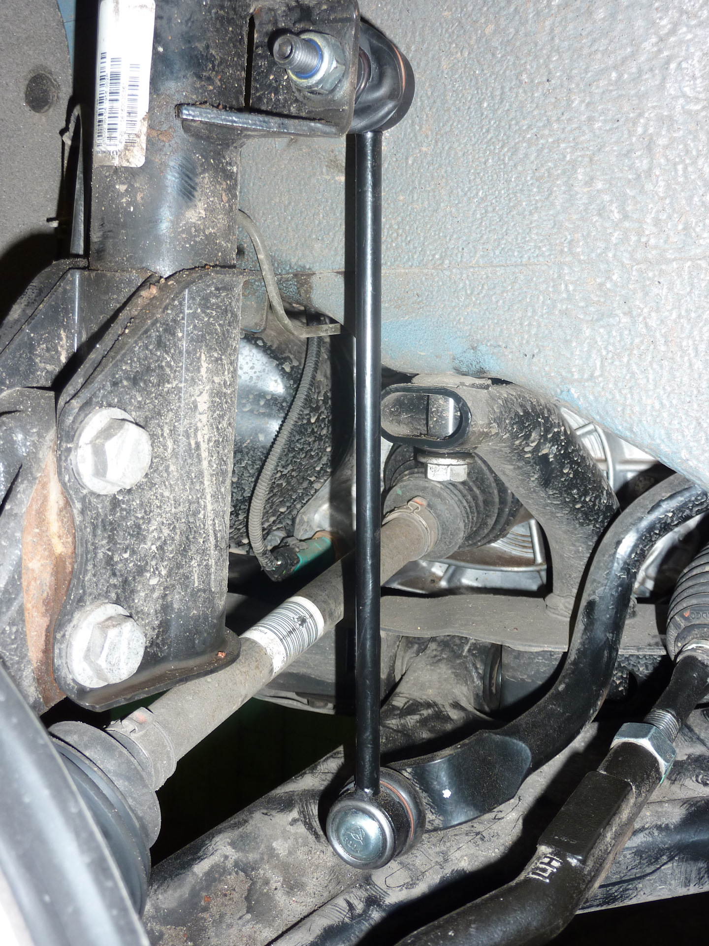

Сегодня меняем стойки стабилизатора, втулки стабилизатора и ставим проставки под задние стойки вместо шайб от АВТОВАЗА.
Длинна стойки 275мм!
Аналог: Alfa/Fiat/Lancia 46413122, SIDEM 19061, MONROE: L15600
Применимость: FIAT-MAREA, MULTIPLA. LANCIA LYBRA и еще несколько модификаций.
Вариантов их заменителей превеликое множество, которые вы сможете найти сами по каталогу интернет магазинов. Могу лишь сказать, что цена начинается от 300р., а дальше выбирайте себе производителя, которому доверяете. Себе брал SIDEM за 440р., так как это эксперимент и была вероятность промахнуться с размером. Думаю, что MONROE хорошая альтернатива и известный брэнд (от 700р.), однако это дело каждого по доходам. Для тех, у кого еще остались сомнения по поводу длинны, выкладываю фото.
Черная стойка-аналог, светлая-оригинал.

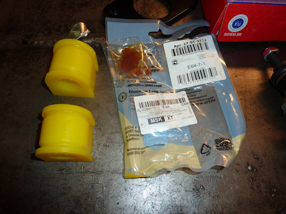

Теперь втулки.

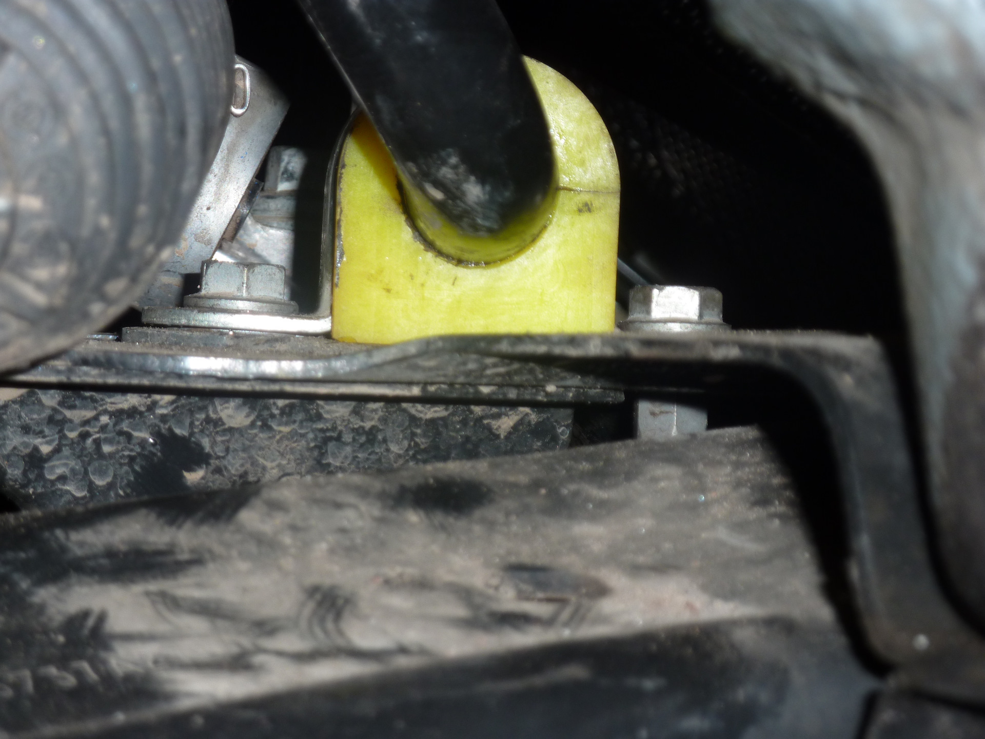

Втулки я поставил полиуретановые.
"ТОЧКА ОПОРЫ" 17-01-3322.
Знаю знаю! Сейчас все на перебой начнут писать, что они так-же хрустят. Однако спешу сообщить, что заказывал я их в тот момент, когда все также хором говорили, что лучше полиуретановых ничего нет. И так как разницы в стоимости работ для меня не было (что стойки, что втулки, что все вместе) решил их все-же поставить.(они хотя бы жесткие против вазовского силикона) Если проблема останется, буду менять на KIA. Что будите ставить вы, дело ваше. Ну а для самых обидчивых продублирую артикулы аналогов, которые якобы все решают.

И не забывайте, что их надо менять вместе с кронштейнами:
Кронштейны — 548141G000
С ними на данный момент все намного сложнее по причине их отсутствия в магазинах или цены. Например в магазине EXIST их стоимость составляет 1700р. Есть также вариант поставить б/у купив их на разборке или например в EUROAUTO:euroauto.ru/firms/hyundai-kia/548141g000/ .Здесь их стоимость составляет 100р.

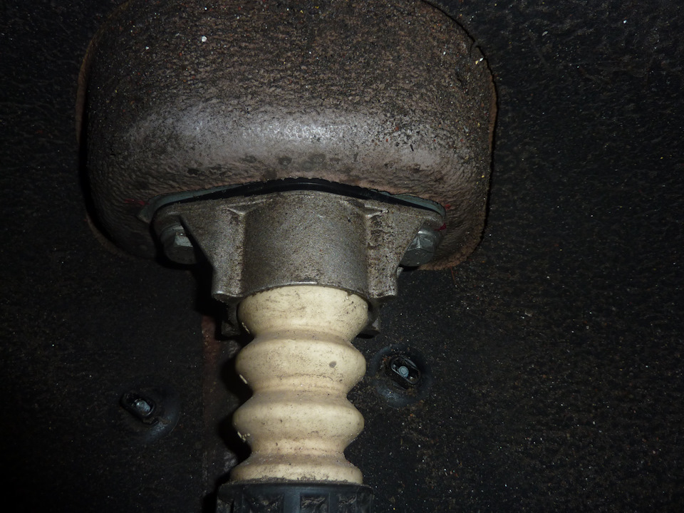

И наконец проставки под задние стойки.
На мой взгляд хорошее и недорогое решение, а также хорошая альтернатива шайбам, которые придумал ставить АВТОВАЗ. Стоимость проставок 350р. за пару. По карте постоянного покупателя 300р. Заказывал и покупал в интернет магазине ВЕСТАШОП: lada-vesta-shop.ru/
После замены всего этого добра проехал не более 10-15км, так что судить и делать выводы пока рано, однако могу сказать, что подвеска стала работать гораздо тише. Исчезли стуки и пробои как спереди, так и сзади.

Стойки отлично, в отличии от втулок, которые таки захрустели на 12000км. При том, что всё лето катался загород по лесным дорогам. И загремели суппорта. К стойкам слава богу пока претензий нет.
Про втулки. Заменили на по гарантии на новый образец у ОД. 9 т. км. Без проблем. Про стойки понял, спасибо
А как поживают втулки 17-01-3322 "Точка опоры"?
Пробег 8000км, менят где-то на 1000км, тишина.

Всё читаю статьи, где частенько устанавливают проставки под задние стойки) Если не трудно, поделитесь пожалуйста, зачем они там нужны?) У меня опыта нет… А вижу, что все ставят))
Технологический косяк завода. При работе задней подвески появляются посторонние стуки. На сколько я понимаю стойка дубасит в кузов ( внутренней частью). Завод предписал ставить шайбы на болты крепления между стойкой и кузовом, но тогда получается, что вся грязь будет забиваться в щель. Альтернатива-проставки. Кто-то ставит железные кто-то фторопласт. По большому счету разницы нет. Основной смысл отодвинуть стойку от места крепления к кузову на 3-5мм. Если твоя машина совсем свежая, есть вероятность, что этот косяк устранили. Однако моя покупалась в начале сентября, проблема оставалась. А если в двух словах: стучит задняя подвеска на ямах--ставь проставки, не стучит---аллилуйя! езди спокойно дальше!
