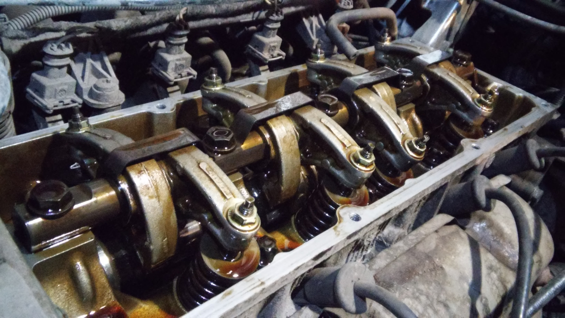

После похолодания двигатель начал троить, все понятно, клапана "разгулялись" кто куда.Заказываем прокладку клапанной крышки(если стоит ориджинал, второй-третий, и у кого как получится раз, поставить можно)
Т.к. домкрата у меня нет ?;?, крутить будем за шкив коленвала, один оборот коленвала=двум оборотам распредвала, необходима головка на 18.
Выставляем первый, третий, четвертый, второй.Проворачиваем еще один кружок и проверяем зазоры.
Т.к. газ ставлю впуск 0.15 -выпуск -0.30
После настройки вытираем посадочные места прокладки и закручиваем согласно картинки на упаковке прокладки.
И тут бэмц и болтик (сцука) сломался, оставил пока что так, подмокает, но терпимо.

Болтик то старый выкрутить можно? Если не затянуть, незаметно, но быстро всё маслом покроется.У меня так уголок на крышке треснул, вроде ничего, но не успел оглянуться всё запотело.
Болтик высверлен и поставлена шпилька м8
