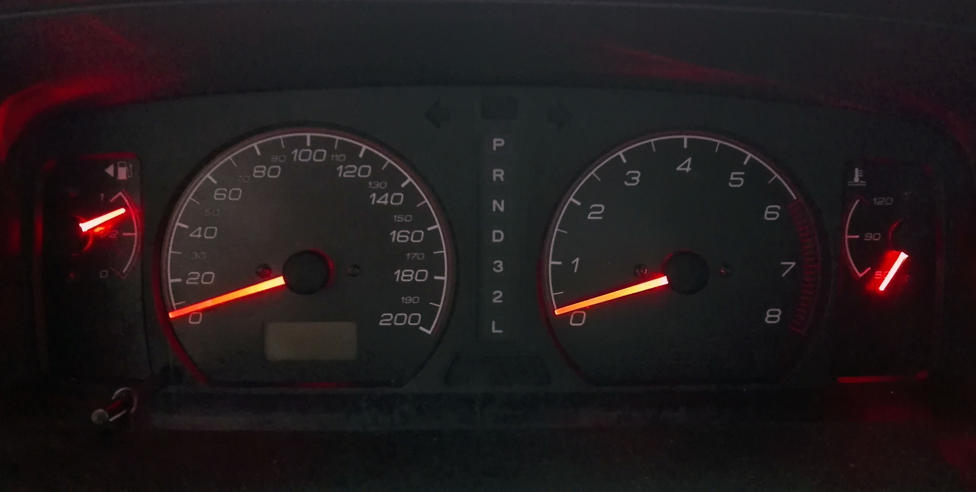

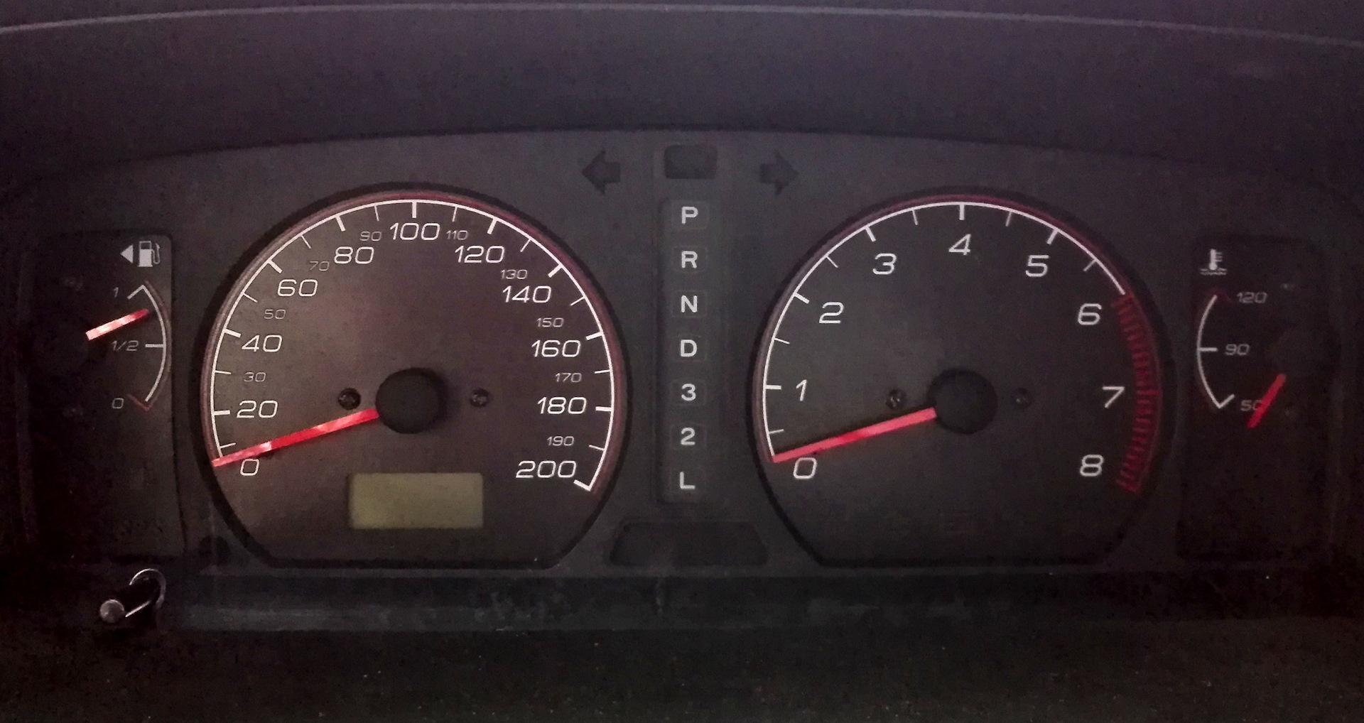

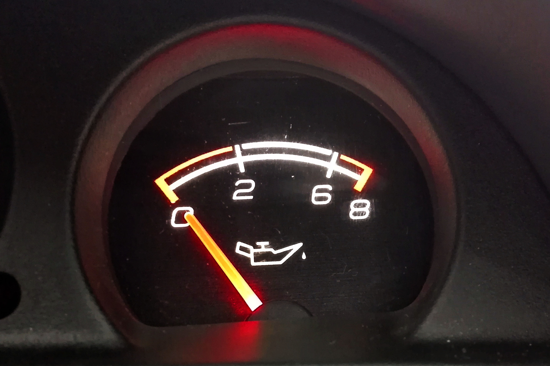

После пересвета приборной панели , постепенно привык и к её красоте и захотелось чего то большего. К тому же к нас штатные цифры довольно крупные и от мощного свечения диодов они становятся не такими резкими. "Отправился" я на поиски приборной панели которая бы мне понавилась. Не физически я ее искал, а в Яндексе картинки смотрел. И пересмотрев кучу "премиумов" понял что я извращенец и мне больше нравятся панельки от Kia и Hyundai. Простые черные с маленьким шрифтом. Но потом я всё же нашел ту которая нравилась мне очень давно. Эта марка часто использует в своем дизайте так любимое мной сочетание чёрного и красного.
AUDI
Я просто тащусь от шрифта AUDI. мне очень нравится их двойная градуировка спидометра, когда часть цифр большие, а промежуточные маленькие. Ну и ко всему прочему AUDI до сих пор имеет стандартный спидометр со стрелками. Люблю я живые стрелки, а не нарисованные. Ездил я на нарисованном спидометре — мёртвый он, не живой. По этому примерно было понятно как будет выглядеть моя новая приборная панель.

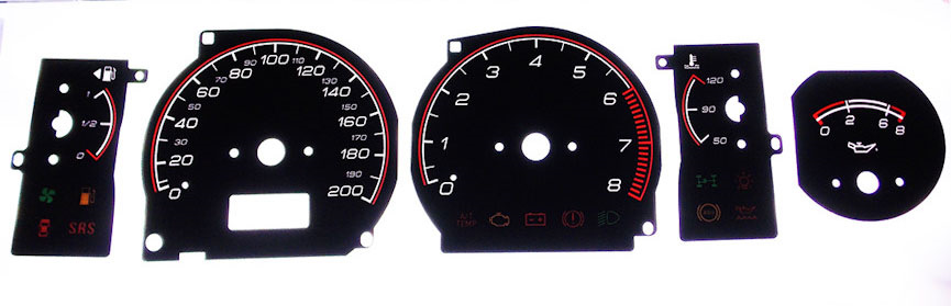

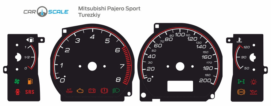

Я связался с Андреем под ником k1taez, который сделал большое количество приборных панелей. Заглянул на его сайт www.carscale.ru и проведя вечер, выбрал те приборные панельки которые понравились, с фонами и без. Изложил Андрею свои мысли. Поле пары дней корректировок мне был предоставлен МОЙ вариант приборной панели:

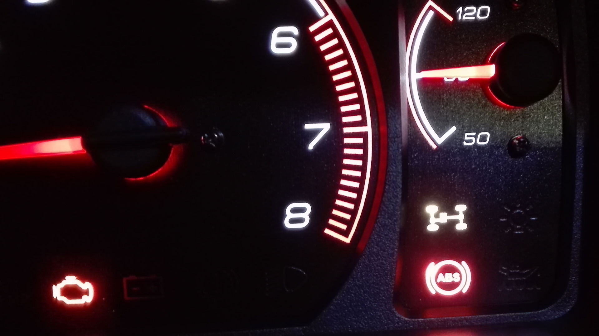

Для "зоркого глаза" владельцев МПС будет удивлением 3 пиктограммы, которых нет у штатной приборки, поясню.
Вентилятор (зелёный слева) — Штатно там фаркоп. Но у меня его нет, не придвидится, а если и будет, то я не вижу надобности в этом значке. Это для чего? Чтобы знать когда прицеп потерял? ))) Вентилятор будет сигнализировать о включении дополнительного вентилятора, который в планах установить в следующем году.
Ближний свет (Зелёный под "8" на тахометре) — Штатно там лампа давления масла. Но у Pajero давление масла на доп приборке по центру, а на этом месте с завода нет даже патрона, не то что лампы. НА самом деле значок будет отображать пару доп фар с жёлтым ксеноном врезанные в бампер. Сейчас описывать не буду.
Красная лампа (Справа над маслёнкой уровня масла) — Штатно там Круиз, но у Pajero его нет. Эту лампочку попросил напечатать впрок. На нее можно повесить что угодно, ну например индикация какого нибудь дополнительного света, который запрещено использовать на дорогих общего пользования (люстра).

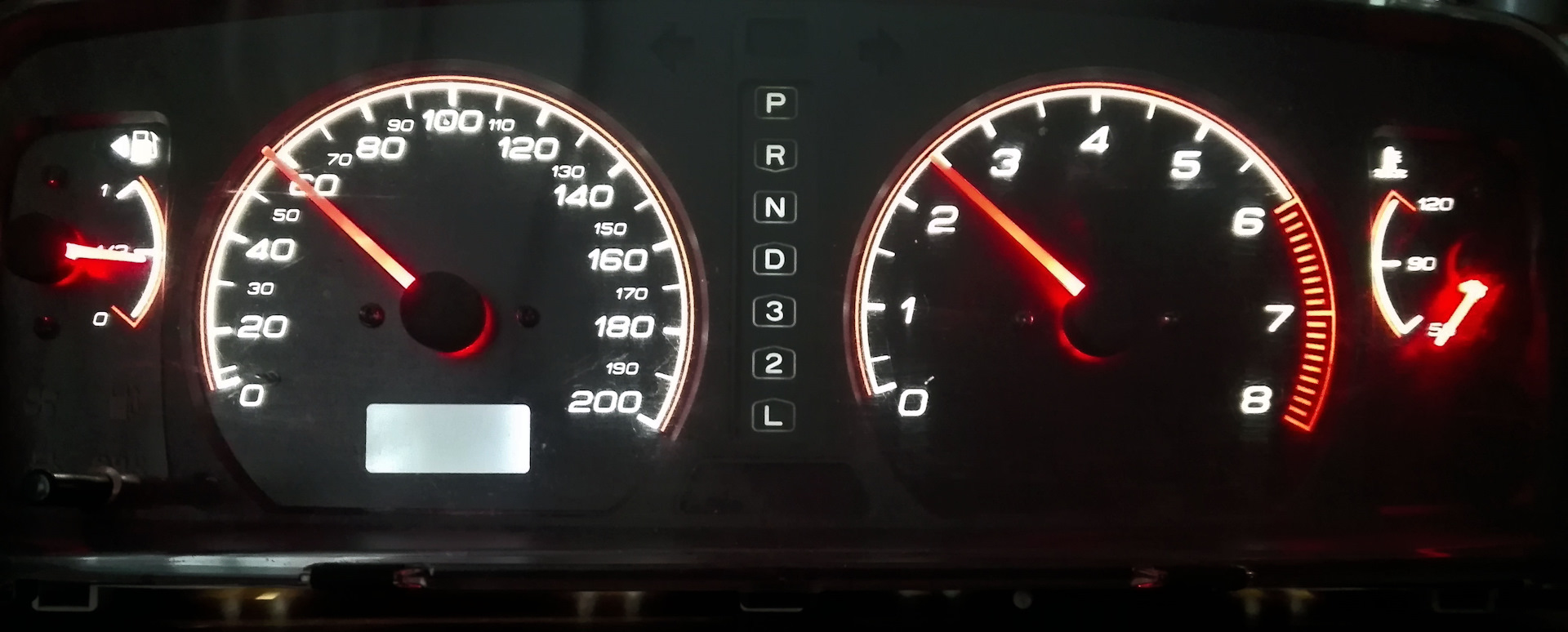

Согласовав все пиктограммы и размер цифр спидометра и оплатив заказ, через некоторое время получил фотографию готовой приборки

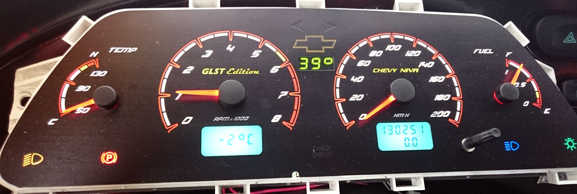

Пока делал себе, к моему желанию поменять панельку, подключилось еще 3 человека — заразительно. Даже брата уговорил поменять приборку на его ШНиве. Теперь братишка сидит и тюнингует ее. Он вообще впихнул в нее БК.

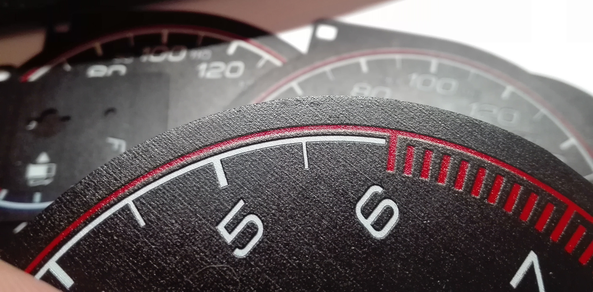

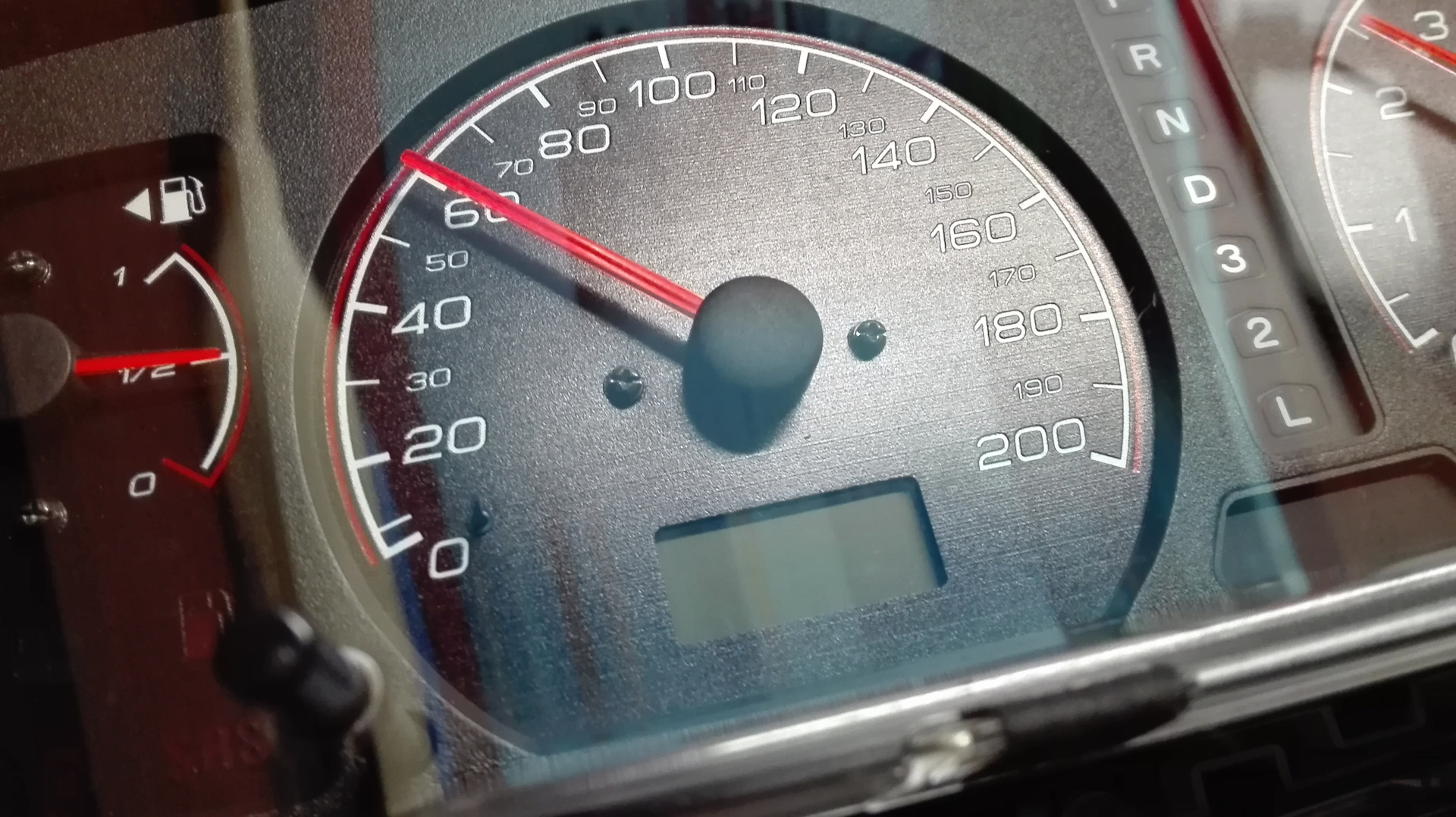

Так что же пришло? Пришли напечатанные шкалы. Андрей просил моего мнения, типа есть ли к чему придраться. Было бы желание и тогда можно и до приборной панели Bentley придраться. Ну давайте чтобы уже не выглядел мой пост проплаченой рекламой, скажу. К чему я сначала придрался это к полоска от печати
Ну а как не придраться? Андрей же просил ))) Но на самом деле они ничего не значат. Вы часто с такой близи в приборку пялитесь? Тогда я думаю быстрее царапины на стекле приборки увидите. Ну а второй момент который меня смутил и который вы не увидите, это то что у разных комплектов приборок цвета чуть не совпадают. Т.е. у моей приборки оттенок жёлтого отличается от оттенка жёлтого приборки моего брата. И вот я сижу и думаю, а какой мне больше нравится.
Что же касается реализации цветного фона, который был на одной из приборок, знаете такие бывают колечки с плавным переходом, то этот элемент сделан хорошо. Я так говорю потому что я делал приборку Pandora своему товарищу. И если вы дотошный, то тут вы останетесь довольны. Может кто то делает и лучше, но я говорю о том что видел я.

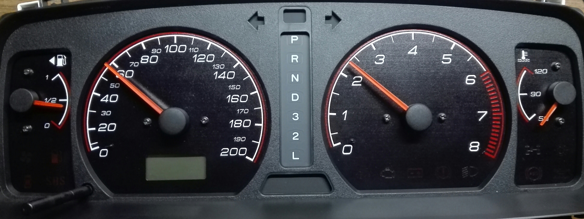

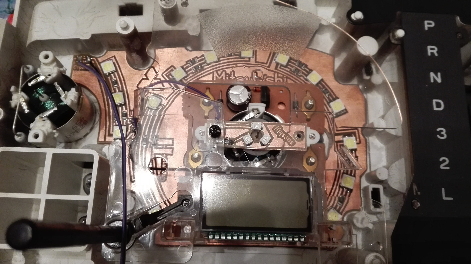

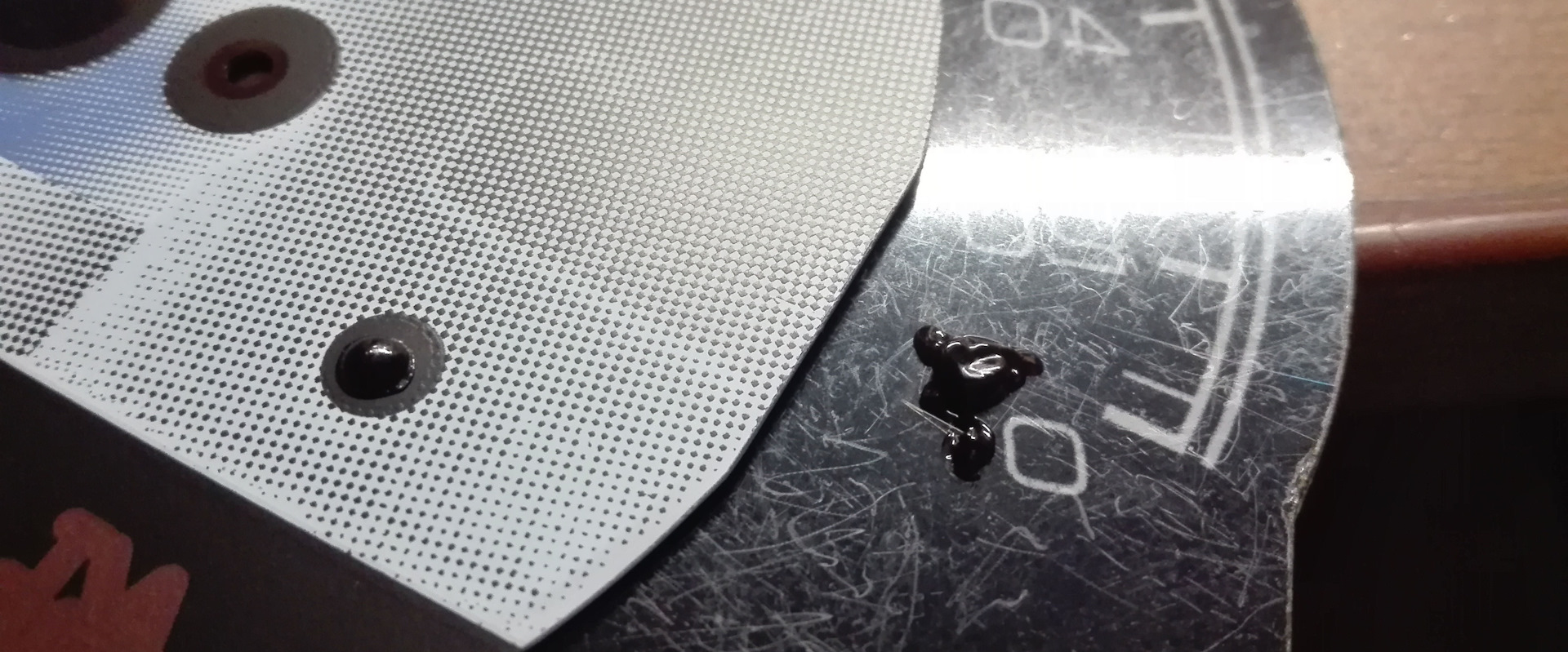

Ну и теперь отойдем от мелочей и перейдем к подробностям установки. У новой приборки не было штырька на котором лежат стрелки спидометра и тахометра в момент покоя.
Аккуратно по окружности острым ножом подрезаем штатный штырёк и устанавливаем на новую. Я закрепил маленькой каплей термоклея. В самом рассеивателе прибора есть отверстие чтобы капля не коробила шкалы.
А в остальном … откручиваем винтики и меняем.

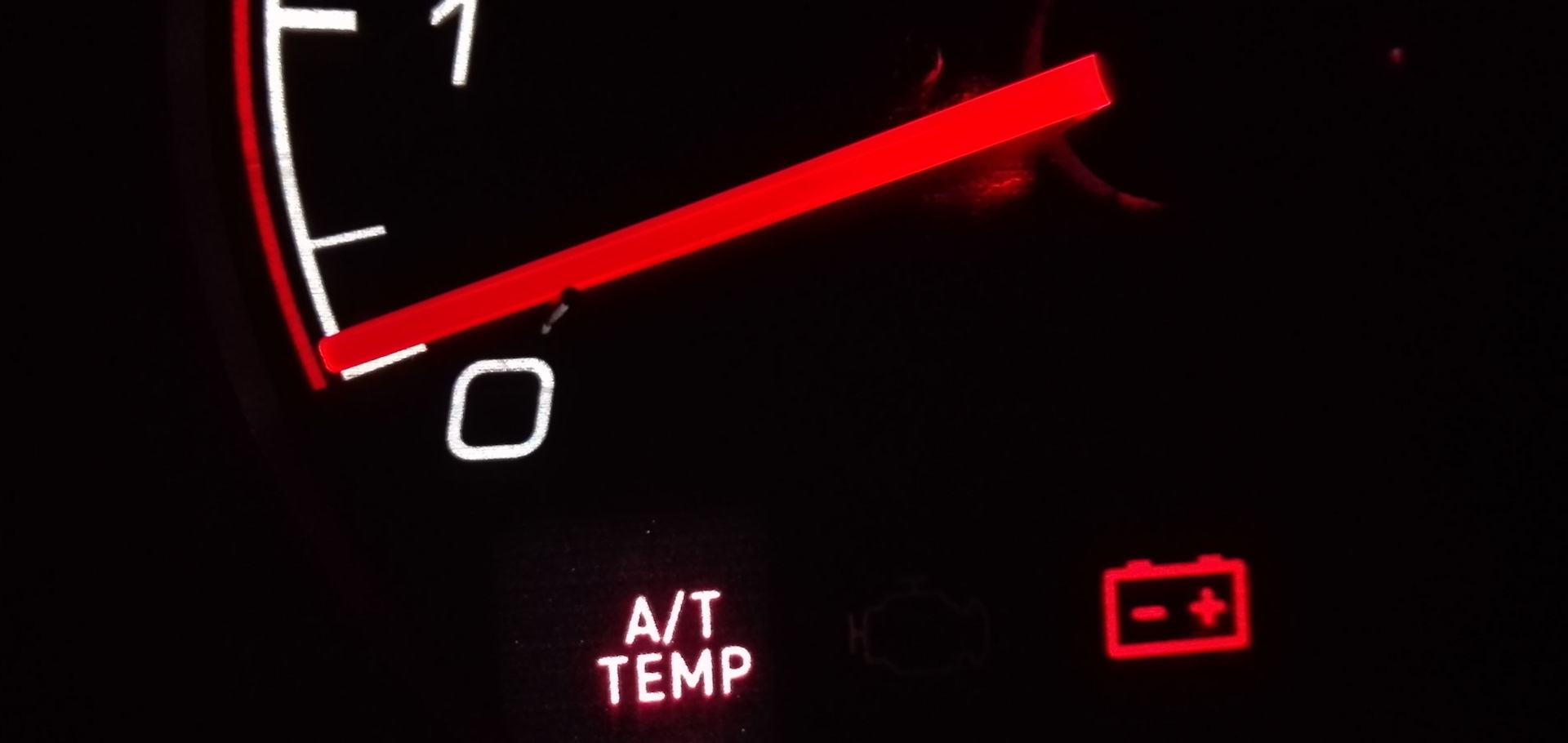

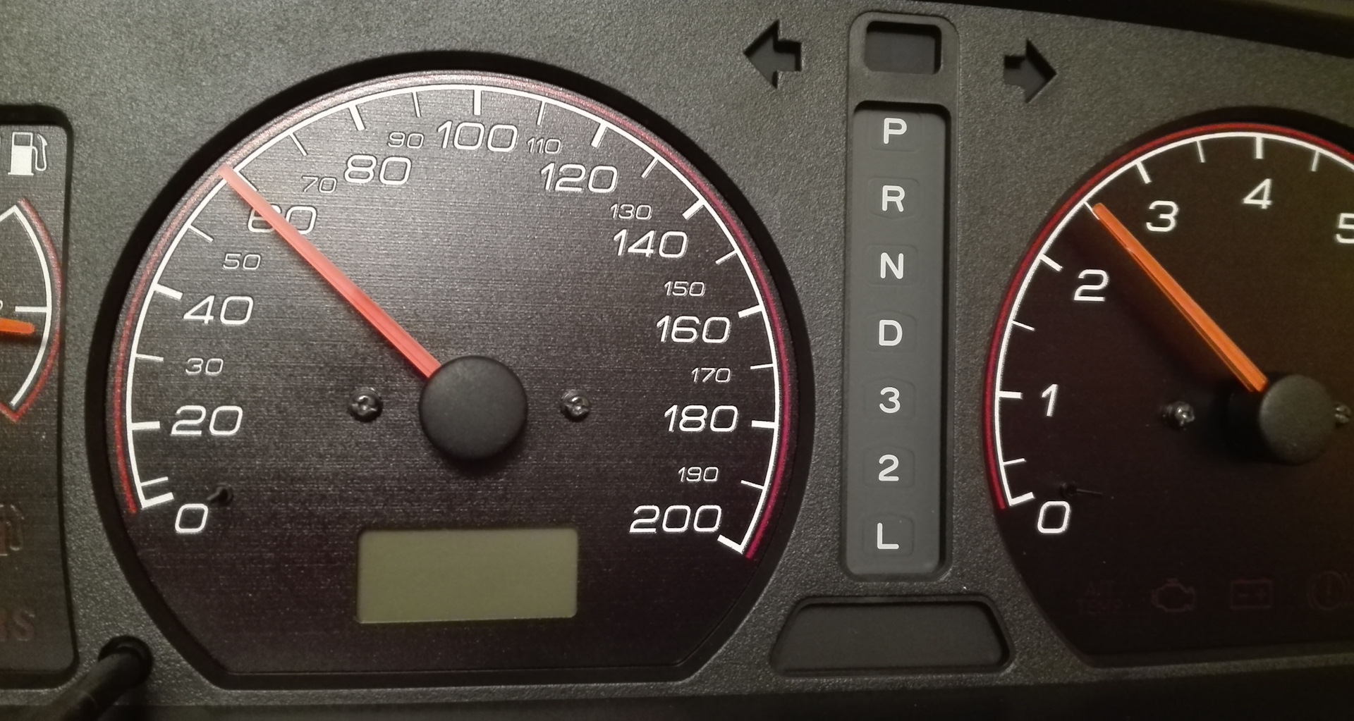

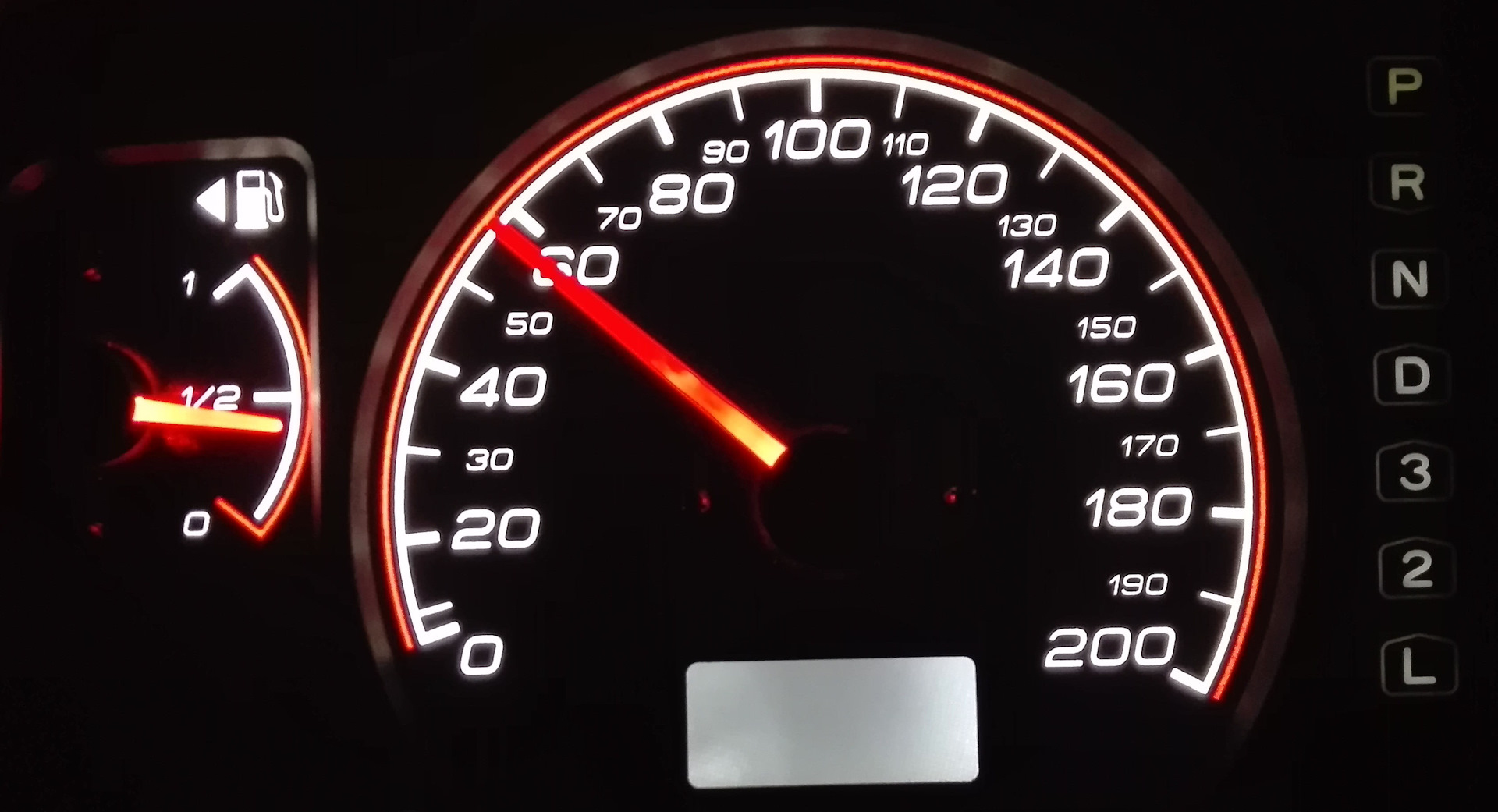

Тут немного я накосячил. Я не упомянул Андрею при заказе что у меня АКПП и он не сделал центральную часть с буквами. Однако эта часть приборки уже заказана. Но и без неё на глаз нормально выглядит. На фотографии эо значительно заметнее.
За одно полирнул стекло а то прям жуть была
Пиктограммы

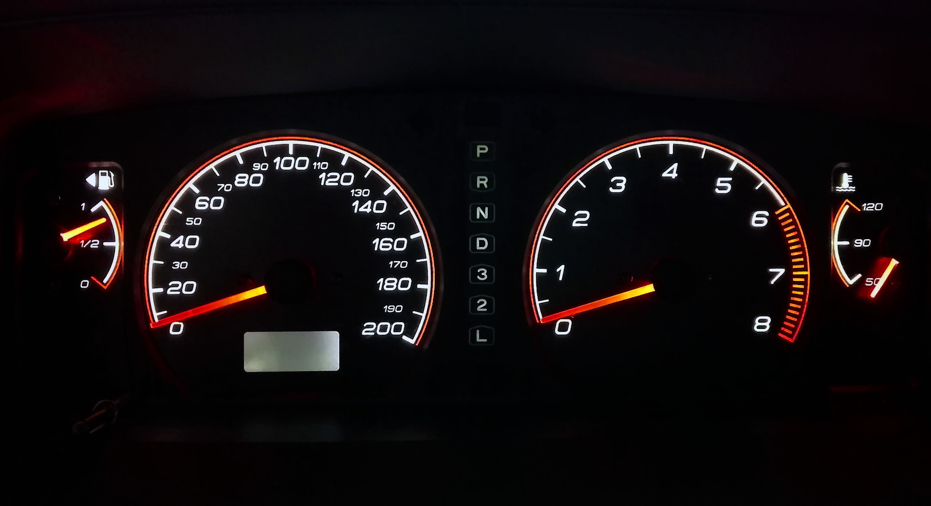

Да, стрелка температуры теперь показывает ровно на 9 часов, а не как штатно на 8:45 Но у меня там значение температуры 90 градусов написано цифрами и это соответствуетэтому значению. Хотя в этом положении стрелка у нас уже на 70 и вплоть до 100.
На доп панеле тоже новый циферблат
На авто

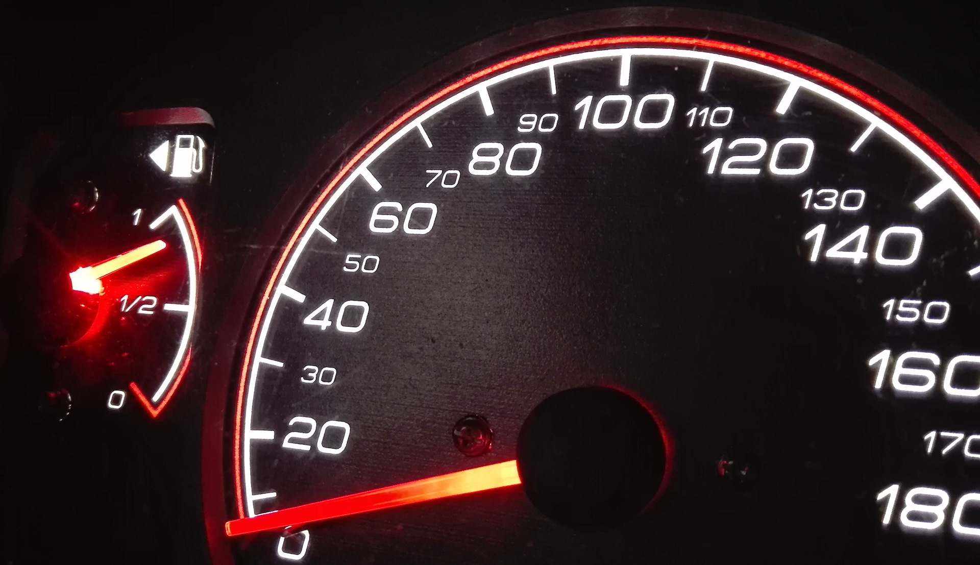

Я очень доволен. В связке с раздельным поджигом фона/стрелок от Виталия susskiy у меня теперь АУДИ )))

Алексей классно выглядит. Скажи, а после замены циферблатов стрелки на место сложно возвращать, чтобы те правильно показывали?
Я предварительно сделал замер по OBD сканеру, сверив показания авто и показания GPS. Расхождение на 33" составили примерно 7км/ч
Стрелка бензина меняется не сложно, там она не опускается после выключения питания, по этому — снял, поменял шкалу и в том же положении поставил стрелку. Температура и Тахометр по OBD сканеру выставляется. А вот спидометр надо вывешивать заднюю ось. Первый раз я заехал на ближайший шиномонтаж и за 100р мне разрешили поднять авто на 4 домкрата. После я обзавелся стойками для авто по 3т и уже без проблем поставил авто на них, разогнал авто по OBD показаниям авто до 73км/ч, а стрелку воткнул на 80км/ч. ТАким образом погрешность сейчас составляет буквально + — 1км/ч

поздравляю. опять на чурки? выставлять стрелки?
Нее у меня теперь есть железные стойки. С ними спокойнее. Но кстати первый раз я выставлял стрелки на шиномонтаже на 4х подкатных домкратах. Мужики по началу не поняли прикол ))) Но зато погрешность спидометра на 33" 1км.ч.
