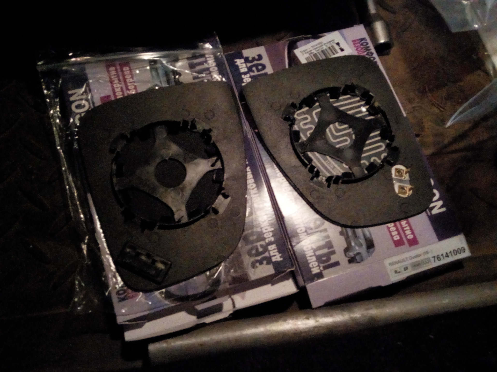

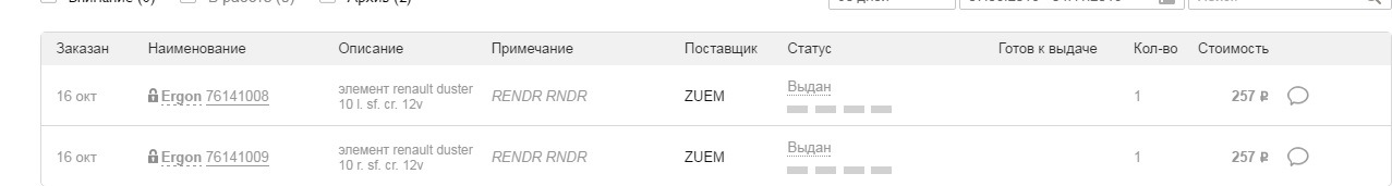

Приветствую, драйвовчане! В очередной вечер гуглил артикулы на предмет 'чего бы этакого заказать на авто' и наткнулся на данные зеркальные элементы. Стоили почти 500р/шт. Земноводное сказало твердое нет. И не зря)) Сейчас они стоят по 257р/шт! Сказав спасибо моей жабе, ткнул на кнопку 'заказать' и получил это:
По артикулу бьются как на дастер, но мы то знаем, что зеркала логан ф2, сандеро, дастер и ларгус идентичные и проблем с установкой не возникнет.
Артикулы: 76141008 (левый) и 76141009 (правый). Оба с подогревом, обычные (не асферика).
Дальше распаковываем и видим:
Левый элемент с пластиковой защитой элемента обогрева и клемм, правый без нее, но с чуть другим расположением клемм. Возможно, что просто разные варианты. Кто знает, велкам в комменты.

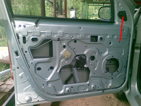

Для удобства снял карты дверей.

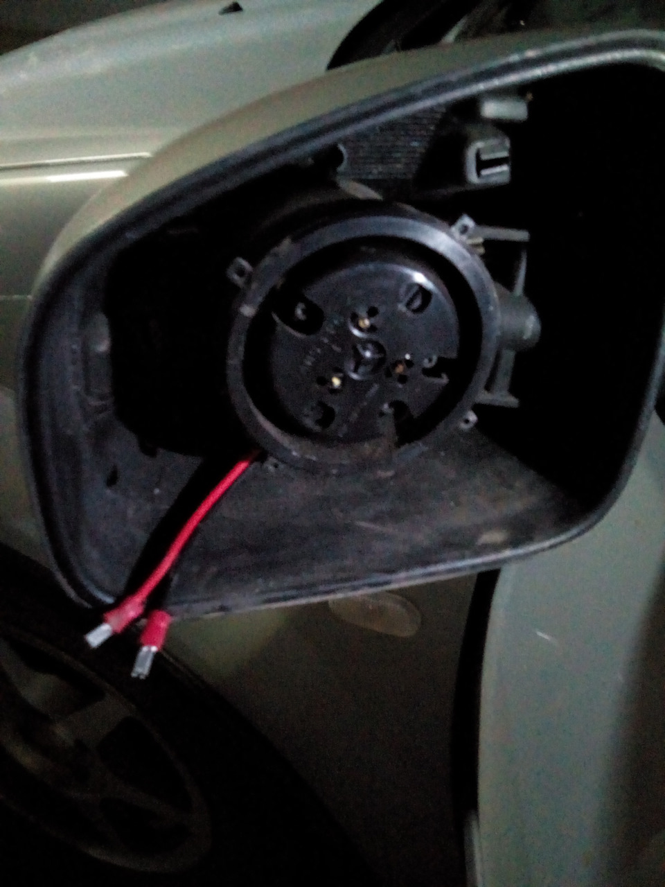

Дальше снимаем зеркальный элемент.

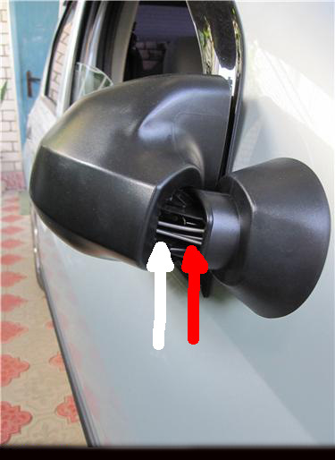

Сложил зеркало
Получается так:

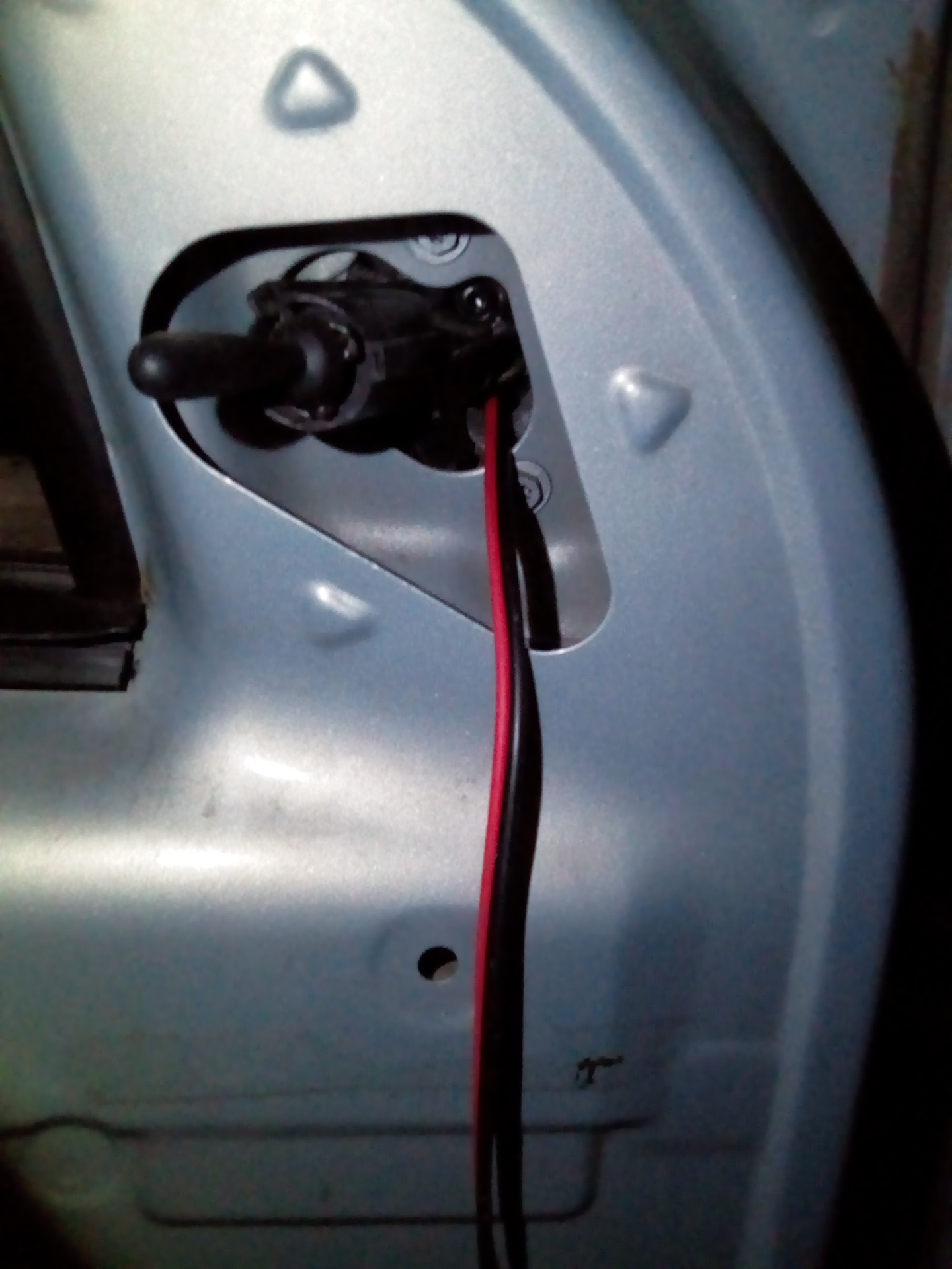

Провести провод внутри двери не получилось, сделал так:

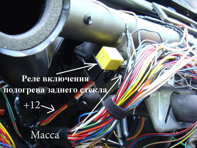

Подключаемся к сети автомобиля:
Под приборкой находится желтое реле обогрева заднего стекла. От него отходит толстый белый провод — на нем появляется +12 после нажатия соответствующей кнопки. Цепляем один провод от зеркала к нему, другой кидаем на массу (рядом с реле находится шпилька с гайкой, можно к ней).
Т.к. тонировщики оторвали клемму с заднего стекла и приклеили обратно на непонятную хрень, то от греха подальше вовсе отключил заднее стекло от обогрева.
Итог: несмотря на небольшое отличие в конструкции, оба зеркала греются одинаково. Удалось проверить пока только один раз — через 15-20 секунд после включения обогрева липкий снег просто сполз с зеркала, предоставив полный обзор заднего вида.

Вещь нужная. Сам такие устанавливал прошлым летом (только подключали автоэлектрики). Обшивку тоже снимал. Провода из салона я протягивал через гофру, которая с торца двери. Помогли зажимы хирургические (ими удобно провода через узкие места проталкивать). Теперь езжу с комфортом. Подпись. Всем удачи.
Через гофру протаскивать помучался. Главное нащупать сам провод в гофре и направлять куда надо. Зато результат того стоил
Это точно. Мне зажимы хирургические помогли. И на рыбалке крючок из рыбьей глотки удобно извлекать.
