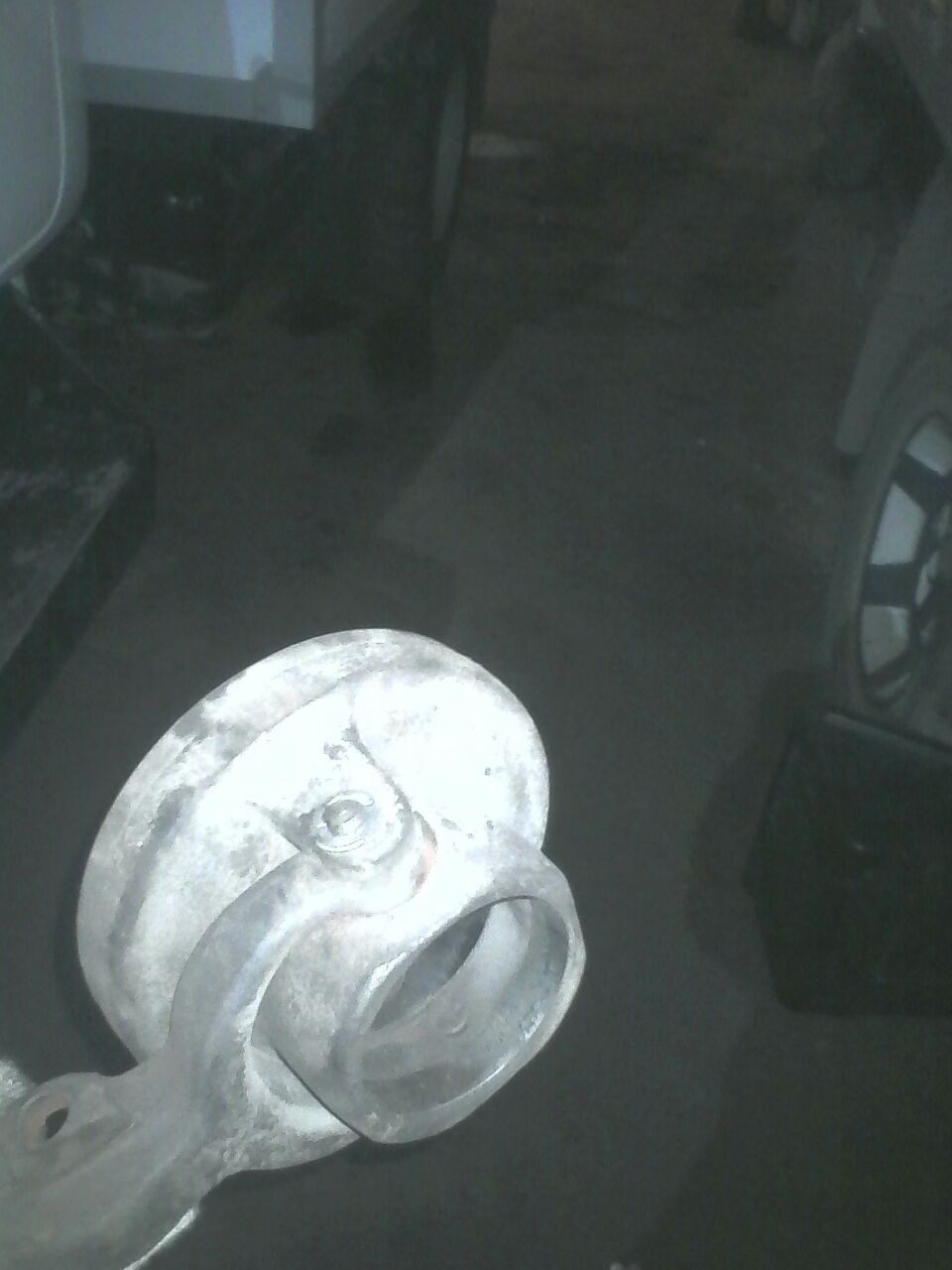

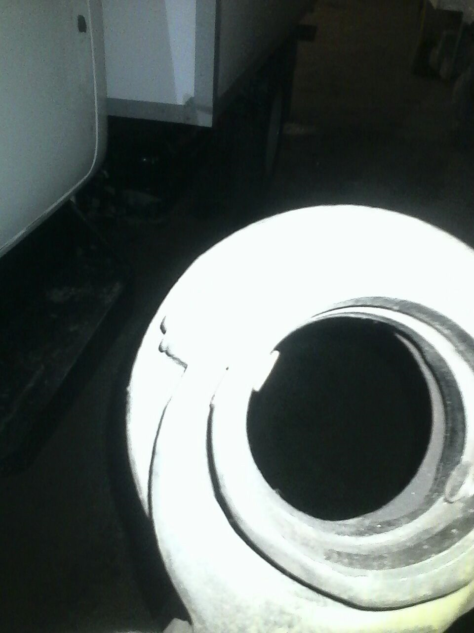

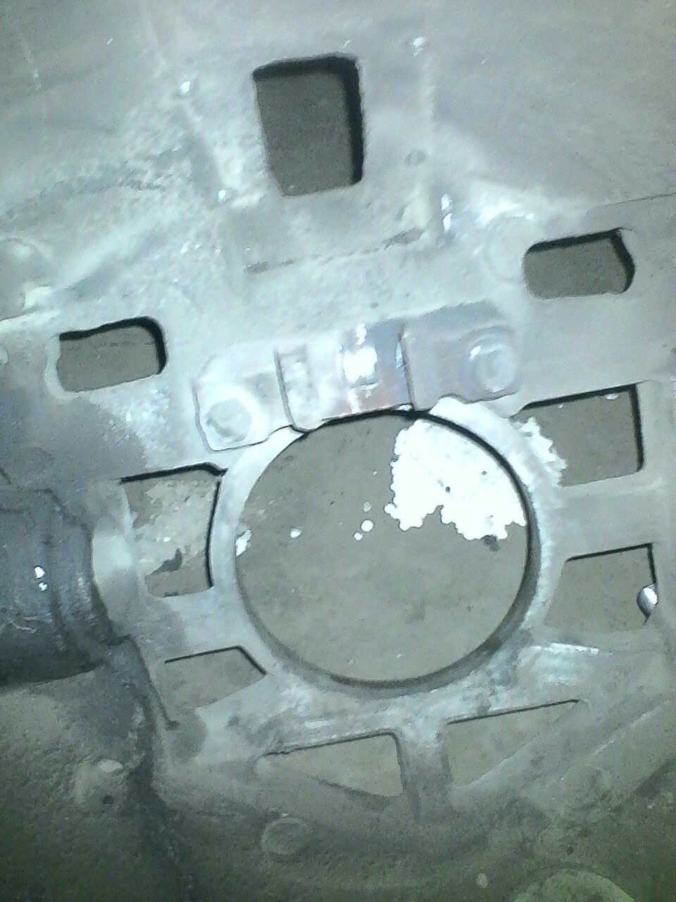

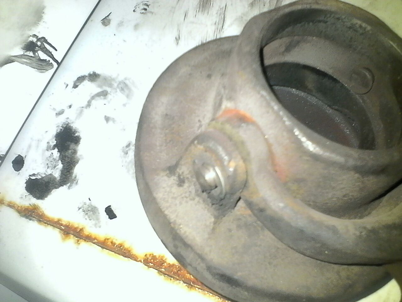

Всем привет! Давно не писал, так как Газончик трудиться исправно, вернее трудился. =) Летний насыщенный сезон бухлоразвоза Газончик выдержал достойно. Но в последнее время педаль сцепления становилась все жестче и жестче. А в пробках так вообще мучение было, левая нога отнималась. Да и вообще стало сцепление "вести", как не до выжим был. В последнее время при выжиме сцепления появился скрежет-свист. Ну тут уже все ясно, выжимной умер. Поставили на ремонт, разобрал сцепление и немного офигел. Одним выжимным не обошлось! Кроме самого выжимного подшипника развалился маленький типа подшипник на одном ухе вилки выжимной.
Соответственно вилка стала на перекос немного и от этого появилась выроботка в месте упора вилки на колоколе сцепления. Короче говоря вилка вместе с выжимным стали работать на перекос.

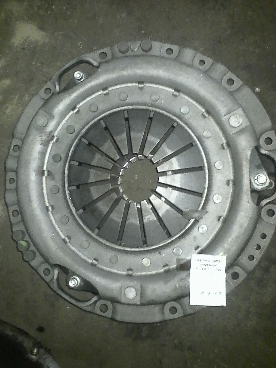

Диск сцепления целый оказался, поношен конечно и корзина тож в норме. Но начальство расщедрилось и купили новую корзину с диском и выжимной в сборе с вилкой.
А вот протертые дырки пришлось заварить сваркой и на наждаке доработать. Потом это место смазано было солидолом.

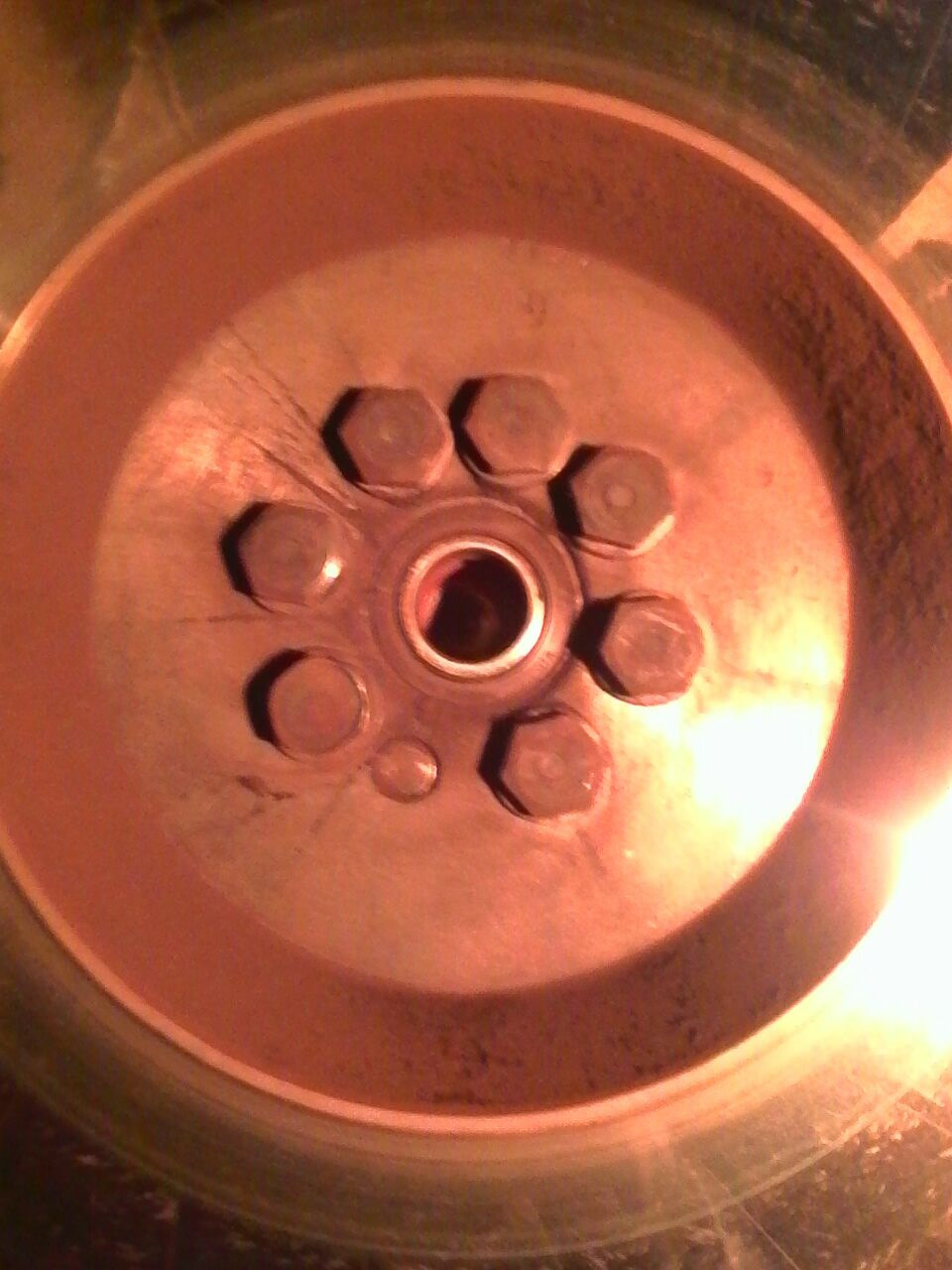

Так же обратил внимание что кончик первичного вала синеватого цвета. Проверил подшипник в маховеке, в который вставляется первичный вал, а он мертвый, заклинил и не шевелиться ни фига. Его тоже под замену!

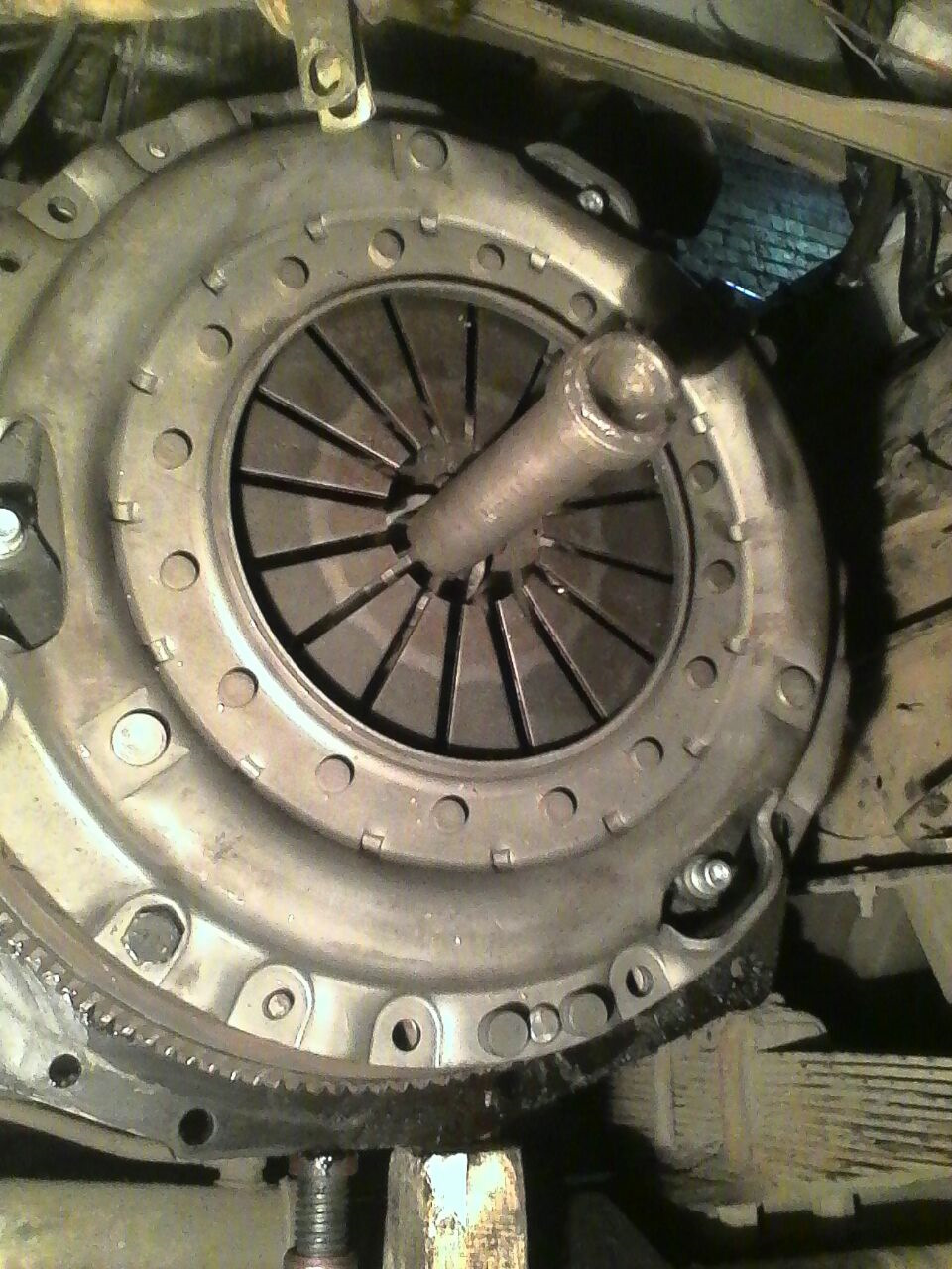

Когда снял колокол сцепления, сразу взгляд мой устремился на венец маховика. У меня проскакивал стартер зараза. И причина на лицо! Съедены зубья венца!
Снял маховик, поменял подшипник в нем и перевернул венец на маховике. Перевернул на другую сторону и провернул еще по маховику. Еще походит. А ведь венец я уже менял на новый… до этого.
В общем все было собрано обратно с новыми запчастями.
