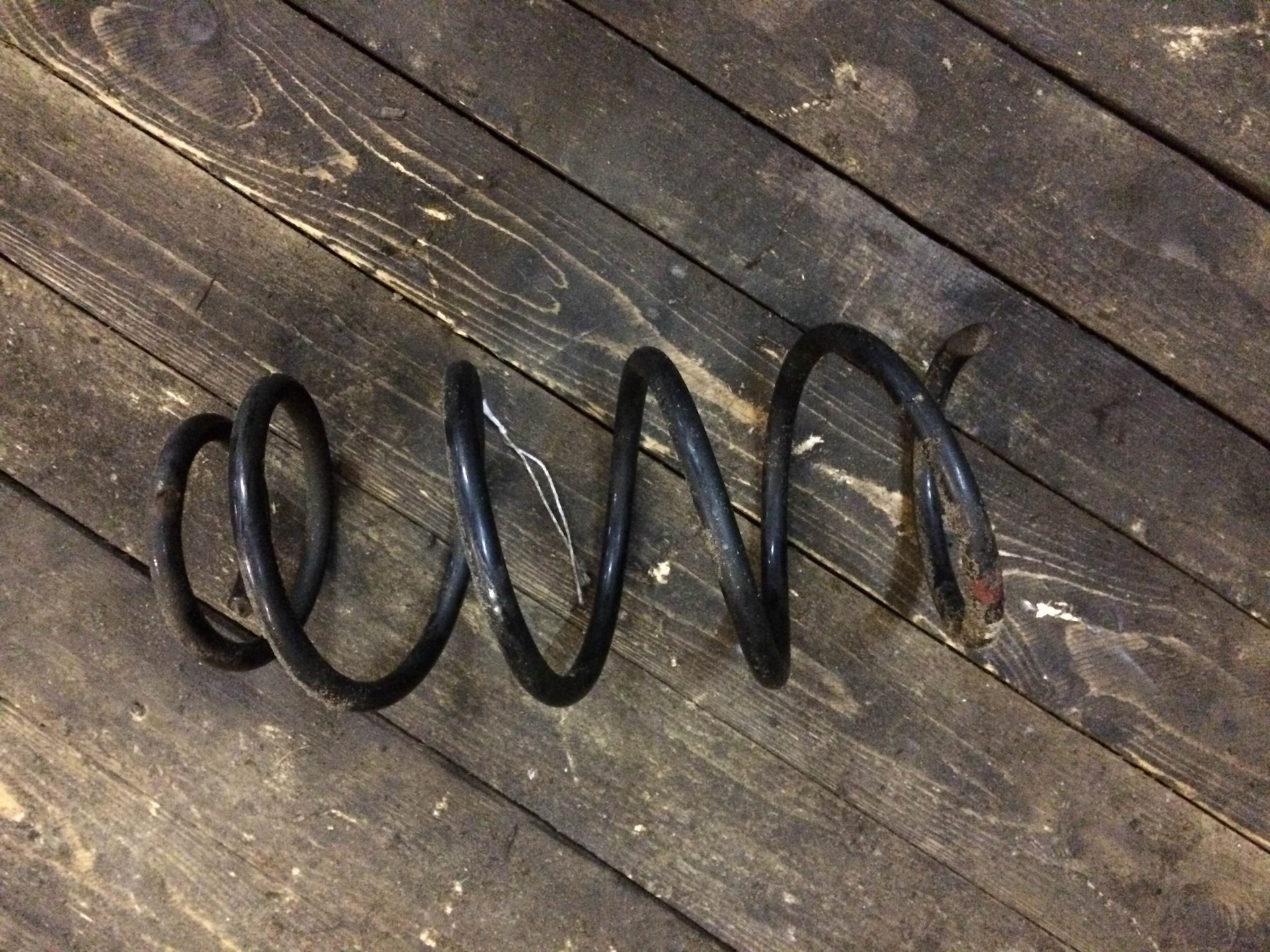

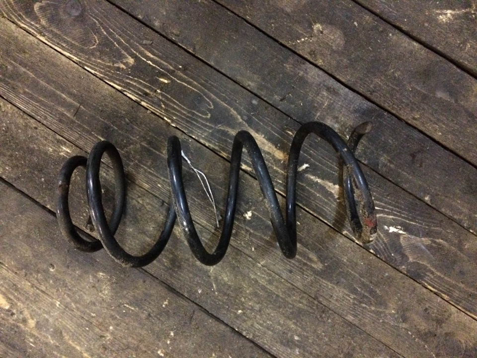

Заменил:
— пружины передние с опорными подшипниками
— тормозные диски и колодки передние
— шаровые
— масло и все фильтра.
На диагностике приговорили только левую пружину, оказались обе обломанные.
По ощущениям, подвеска машины стала более собранной и на много приятнее, стук слева пропал.
Единственное машина стала заводиться не сразу, секунды 3-4 покрутить нужно. Поезжу, понаблюдаю, что это может быть.

То есть никак не заметно было?
Не заметно было для меня, так как не ездил на этой машине с целыми пружинами. Я слышал только стуки в подвеске и скрип при повороте руля, но это я связываю с шаровой. Но если судить по новым пружинам, то подвеска стала более собранной и сбалансированной.
Это скорее результат того, что амортизаторы стали работать в нужном режиме. А вообще, не понимаю, ведь клиренс должен был измениться при сломанной пружине. Ну и остаток должен хоть какой-то звук давать
Остаток отвалился, пружины обломаны с одной стороны. Клиренс с новыми спереди теперь заметно выше зада, но это вопрос времени.
со сломанными пружинами как ездил? машина не давала и знать?
Я много не поездил, купил сразу с такими.
ясно, машина ровно стояла ?
Да
