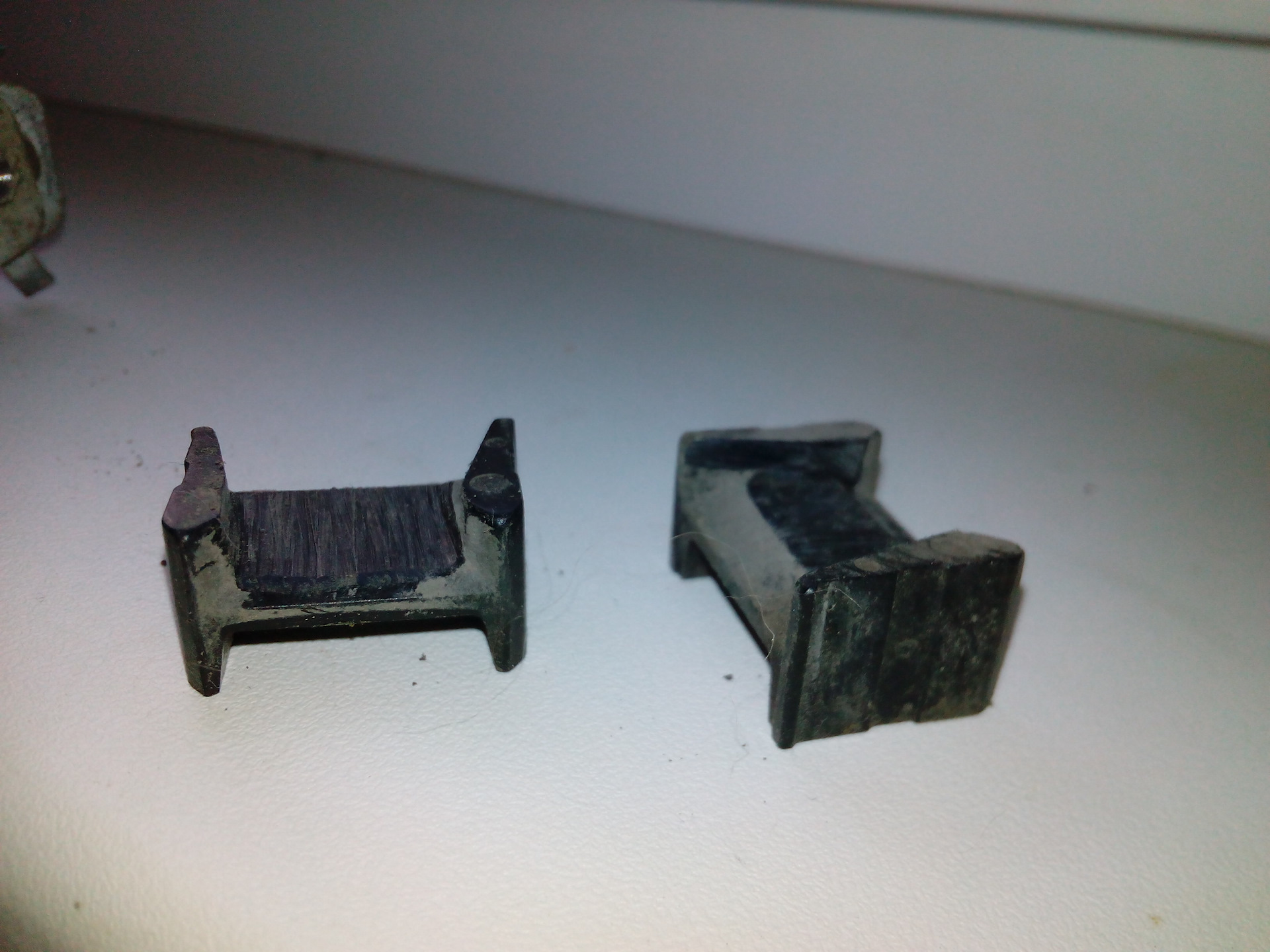

итак мы имеем вот такой ограничитель, 99% японцев они такие(изношенные)!
развальцовываем корпус и видим 2 резинки и 2 пластмасски
достаём, подковырнув и видим
у фиксаторов сточилась пирамидка, которая должна защёлкиватся в паз на ограничителе! Но не отчаиваемся ведь у нас есть гвозди!)))

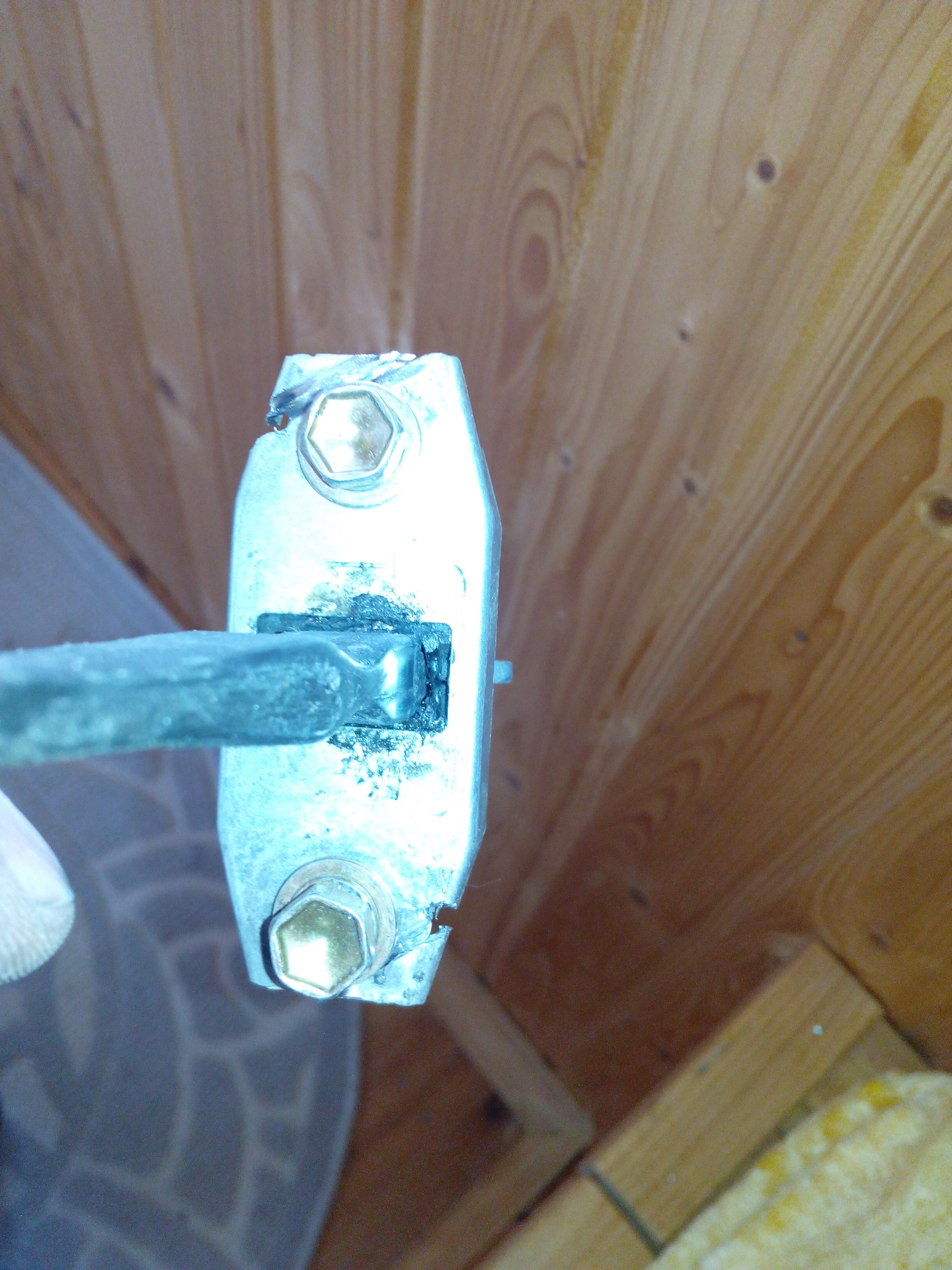

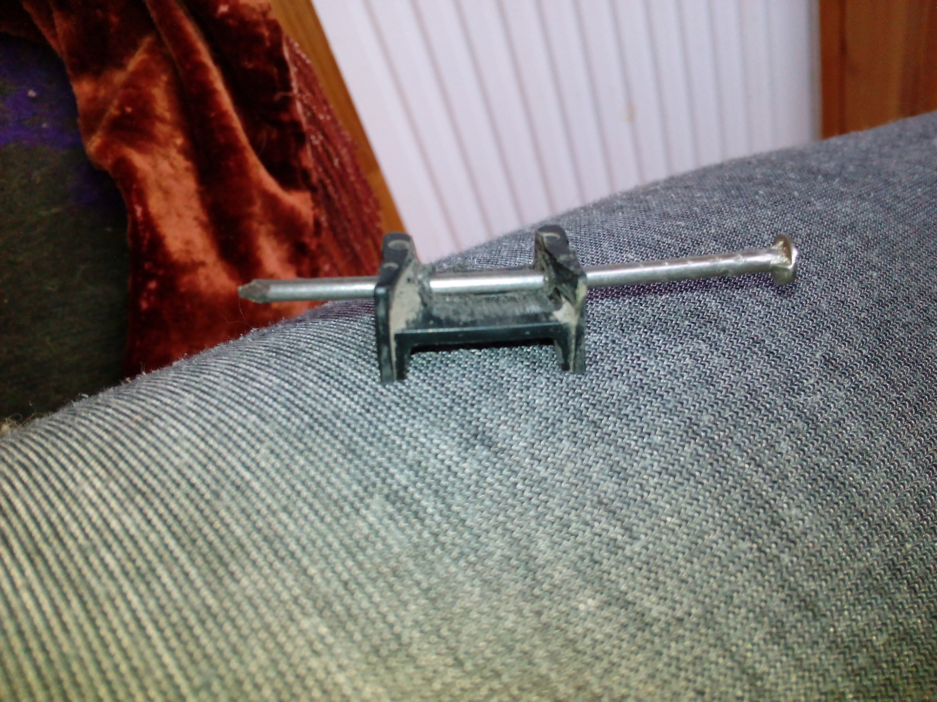

Теперь нам понадобится что то чтобы нагреть гвоздь (я использовал газовую горелку), плоскогубцы чтобы тот самый гвоздь держать и проделываем отверстие и ставим туда новый гвоздь а не тот которым прожигали чтобы боло так:
проделываем так и со вторым фиксатором. Обкусываем гвоздь и счисчаем оплавленный пластик
собираем в обратном порядке, смазываем, ставим на авто и разуемся! никакой ветер нам не страшен и дверь фиксируется в двух положениях, и сопротивление открытию появилось!
