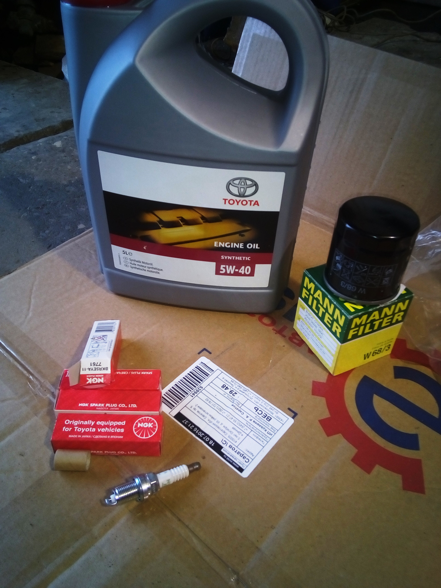

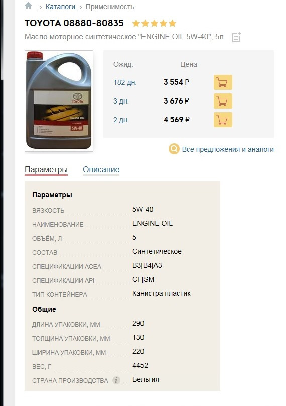

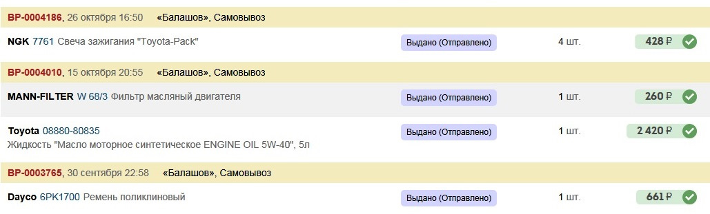

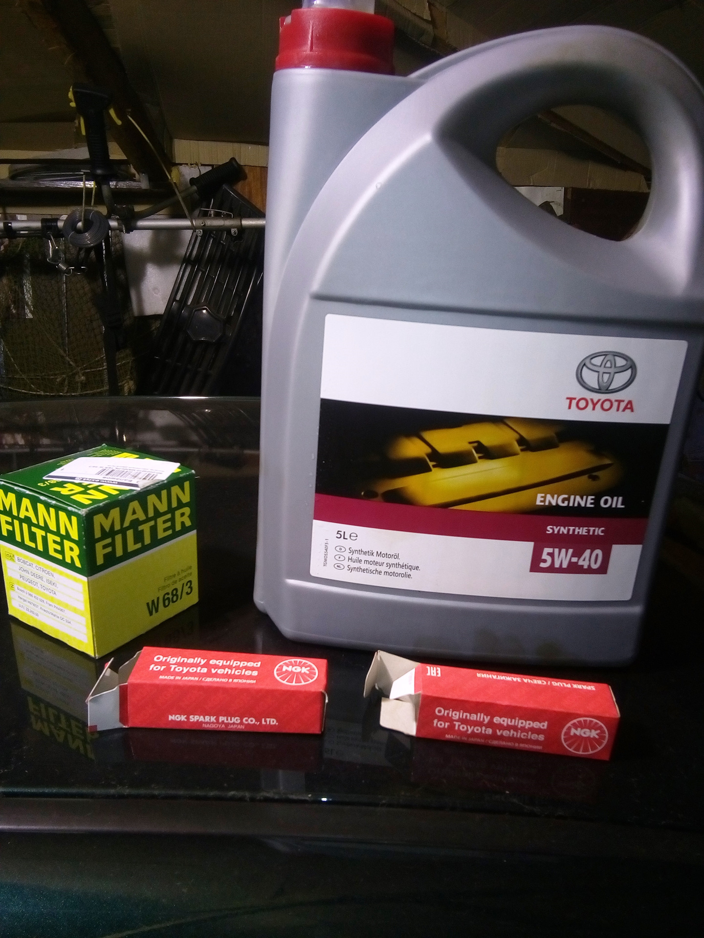

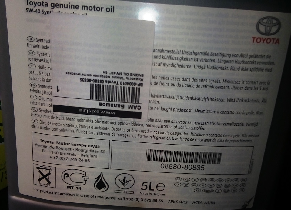

Поменял сегодня масло, залил Тойотовское 5W40 Бельгия. Код 08880-80835.

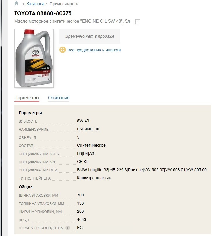

До этого два раза заливал 08880-80375. Сейчас нет в продаже. (приходили Франция и Италия)
Фильтр как и всегда только Mann.(лампа давления масла гаснет до запуска двигателя))

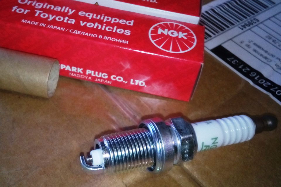

Поменял свечи NGK BKR5EYA-11. Код на Екзисте 7761. Made in Japan. В оригинальной упаковке. Качество супер!) Спс всем кто подсказывал брать 7761;))

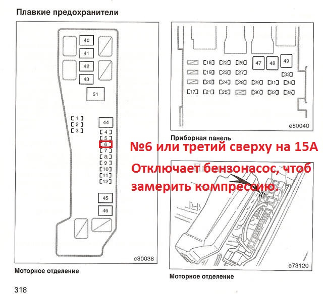

Заодно замерил компрессию: 14,14,13,13! Всё Зер Гуд!;))

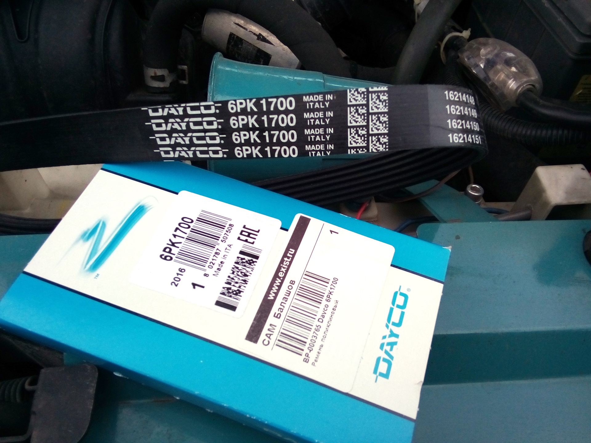

Чуть раньше сменил ремень навесного. Взял Dayco 6PK1700. (по длине ремня, вариантов море, так что смотрите внимательней!))

Не понравился мне ремень Dayco, отходил от силы полтора года…
Я менял, думал старый за три года растянулся и стал подстукивать натяжитель, но оказалось зря.
Так что старый Дайко отходил 3года и в отличном состоянии.
Так что или ремни разные, или ролики убитые!;))
Ролики новые, здесь ремень видать подделка

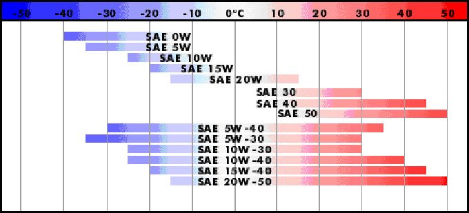

Все не могу понять зачем 5W40 когда надо 5W30…
Этот коэффициент для лета, за зиму навряд ли я накатаю 8 тысяч. 30 – масло пригодно к использованию при жаре до +20-25 град. С, 40 масло пригодно к использованию при жаре до +35-40 град. С.
Я больше придерживался чтоб было SM – автомобили разработки с 2004 года.
Ну и конечно А3/В3/В4.
Ну не знаю, не знаю…
Это температурный коэффициент. Масло синтетика, да и -30 у нас давно уже не было!)
Ты знает для чего 30?Чтобы при разогретом двигателе масло во все щели образно говоря попадало…
Я 9 лет торговал запчастями на авто и из этих девяти лет последние 3 года маслами как на грузовые так и на легковые, начальство решило дополнительно еще и маслами заниматься… Так вот, всю эту бодягу по всяким тренингам и прочим мероприятиям поставили заниматься меня. Так вот я по работе много общался с представителями, дилерами и тд и тп, есть конечно и дилетанты но восновном прошаренные люди работают.
Так вот как то я решил поговорить о двигателе нашем, именно про 3ZZ, говорю мол какая разница 30 или 40, все равно на разогреве оно будет одинаковое…Так вот мне ответили что мол я перестал нести ерунду, все масла на разогреве отличаются, и если производитель автомобильной марки пишет что надо лить 5W30 то значит надо лить 5W30 и не надо сочинять…Мол для той же муфты VVT-I масло 5W30 лучше чем масло 5W40…
Так что как то так… А так то вообще каждый решает сам что лить)))
Не надо далеко ходить, всё есть в интернете!;))
Современные смазочные материалы отличаются между собой количеством загустительных присадок. Именно поэтому вторая цифра, обозначающая уровень вязкости при повышенных температурах, отличается. 30 и 40 показывают, насколько долго смазывающая жидкость сможет удерживать защитную пленку летом при высоких температурах. Данное свойство имеет большое значение для сохранения работоспособности двигателя и уменьшения вероятности его преждевременного износа. Кроме того, оно не позволяет двигателю остановиться в жару, если автомобиль находится в пробке.
Выбирая наиболее подходящее масло, нужно учитывать множество факторов, ведь разница сравнительно небольшая:
1. Главным фактором является возраст автомобиля. Если его выпустили меньше 5 лет назад и пробег не составил еще 70000 км, наилучшим вариантом будет 5w30, ведь именно его чаще всего указывают в инструкции. Однако если рекомендуют пользоваться 5w40, то стоит прислушаться к данному совету либо уточнить вопрос у дилера.
2.Если автомобиль проехал больше 100000 км, стоит использовать 5w40, даже если раньше заливалось масло с меньшей вязкостью. Это нужно делать потому, что за данный километраж зазоры между всеми трущимися частями могли значительно увеличиться. Именно поэтому смазка будет стекать быстрее, а невысокая вязкость превращаться в недостаток.
То что обозначают цифры я знаю)Каждый решает сам что ему лить, хоть "Олейну"))) Просто я общался на эту тему с людьми которые всю свою жизнь занимаются маслами и они настойчиво рекомендуют лить то что указывает производитель…
А производитель наш указывает на 5W30 лить постоянно.Так написано у меня в сервисной книге.В особо тяжелых климатических условиях вообще 0W30.Главное чтобы 30-ка была в конце.И там ничего не сказано что если автомобилю больше 5-лет и 100000км то нужно лить 5W40… Покажи мне где японцы пишут об этом)) А в интернете не всегда всю правду пишут))Один написал, второй подхватил и понеслась)) Ты не подумай Дэн что я тут учить собрался и тд и тп, еще раз повторю что каждый решает сам какое масло и какой вязкости заливать…

Красивые свечи да? Красненькие такие. Тойота прям везде написано ))) По качеству мне тоже именно эти больше понравились, чем сегодняшние свечи Дэнсо сделанные в Индонезии. На вид НЖК гораздо лучше выглядят. Да и сделаны в Японии. И ценник вполне нормальный. А маслице решил лить Тойота 5w40. А почему Французское не взял в пузатой канистре?
Мне последние Денсо, если честно тоже не очень понравились((. Вроде свечи как свечи, но чет надпись какая то не такая, да и вообще…может левые… В общем тоже поменяю с маслом на такие же
Правильно, пока эти не стали подделывать, нужно брать. Залипушники активно переключились на Дэнсо. )))
Во во. А нгк не по зубам им что ли?
Видать на складах хороших свечей много привезли, Дальше посмотрим. А ещё комплектик взять не помешало бы!)
eyestopper
Раньше постоянно подделывали. да и сейчас встречаются подделки, просто приоритеты сместились немного.
eyestopper
Денсо в оригинальной упаковке маде Индонезия, через 6 тысяч выкинул. Изолятор чёрный!
Evgen61
У них всё отлично: электрод стоит ровно, зазор точный, порошок, наконечник… похоже на качество!)
Когда закручивал, аж кайф поймал.Тенется легко, резьба ровная, когда доходит до шайбы, чуть по туже и потом уже село на место!))
Масло подешевле. Прошлое не понятно где льют, то Франция, то Италия.
Да, я тоже кайфовал от этих свечей при установке))) А насчет масла тебе скажу так. одно из них точно поддельное! Пузатое теперь с новым артикулом 08880-80375-GO (в конце артикула добавилось GO). Оригинал пузатый делается только в Италии. Вот тебе ссыль по этому маслу. wiki.emex.ru/poddelka_avt…-motornoe-0888080375.html
Вот поэтому я и взял 80835!)) До этого мне два раза приходил оригинал! www.drive2.ru/l/7375919/

Сейчас сравнил две канистры Франция и Италия. Они практически одинаковые! Пробки с рисунками, канистры с четкими печатями, титульная наклейка. Разница только в задней наклейке: в описании масла по языкам разных стран. Ну и сам производитель: EU-I Италия и EU-F Франция.))
Там тема не только в том, что на пробке есть оттиск-рисунок, а еще в том, что оригинальная пробка вплотную прилегает к горлышку канистры. без зазора и на пробке по окружности снижу есть такие типа ребрышки маленькие. На 90 % канистр стоят залипушные пробки. Сам же Эмекс ими торгует )))
На новом масле такая пробка. В остальном вроде норм. Наверно просто экономить начали?

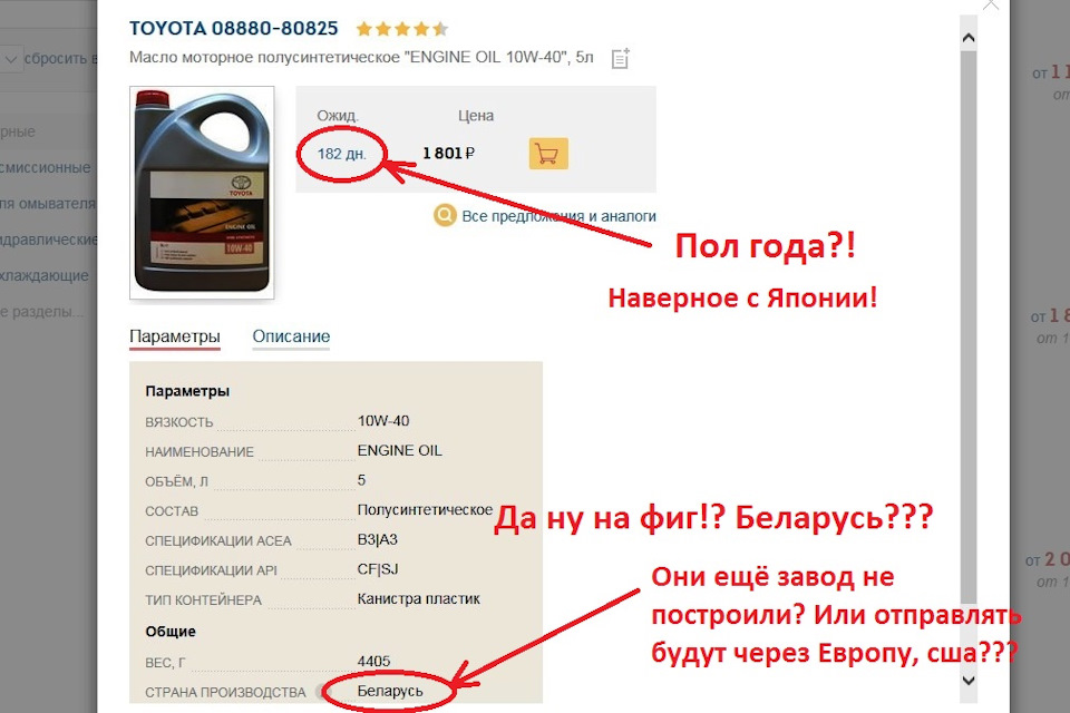

Женёк, прикол видел?))
Тянут товар через Беларусь.
