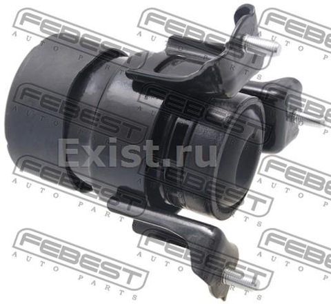

Привет, как сейчас с новыми подушками? Вибрации появилась? Стоит такие ставить?
скажу так, что оно того стоило.
Верхнюю менял? Тоже менял все на Фебест, вибрация полностью ушла после замены правой нижней и верхней подушки
Менял все, но полностью вибрация не уходит
Проверь свечи, кстати после их замены на иридиевые немного уменьшилась (до замены подушек) плюс менял топливный фильтр

А как диагностировали, что подушкам пришёл конец?
вибрация передавалась аж на руль, ну и когда снял визуально видно было надрывы, потрескивания.
Зачем менял? Вибрация?
да
мужик, так работает автомат, если масла больше чем нужно залили бывает вибрация, поменяй масло на официале и отпишись! главное угадать с уровнем. Удачи.
Не понял. Поменял и разницы не заметил, вибрации остались?
чуть меньше, но полностью не пропала!
