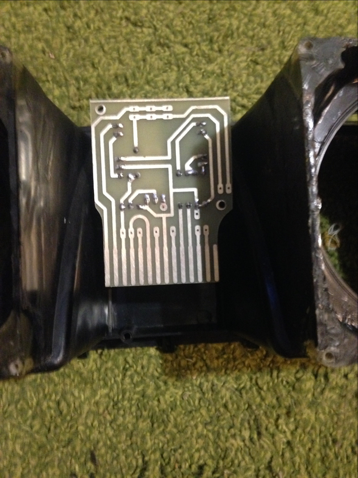

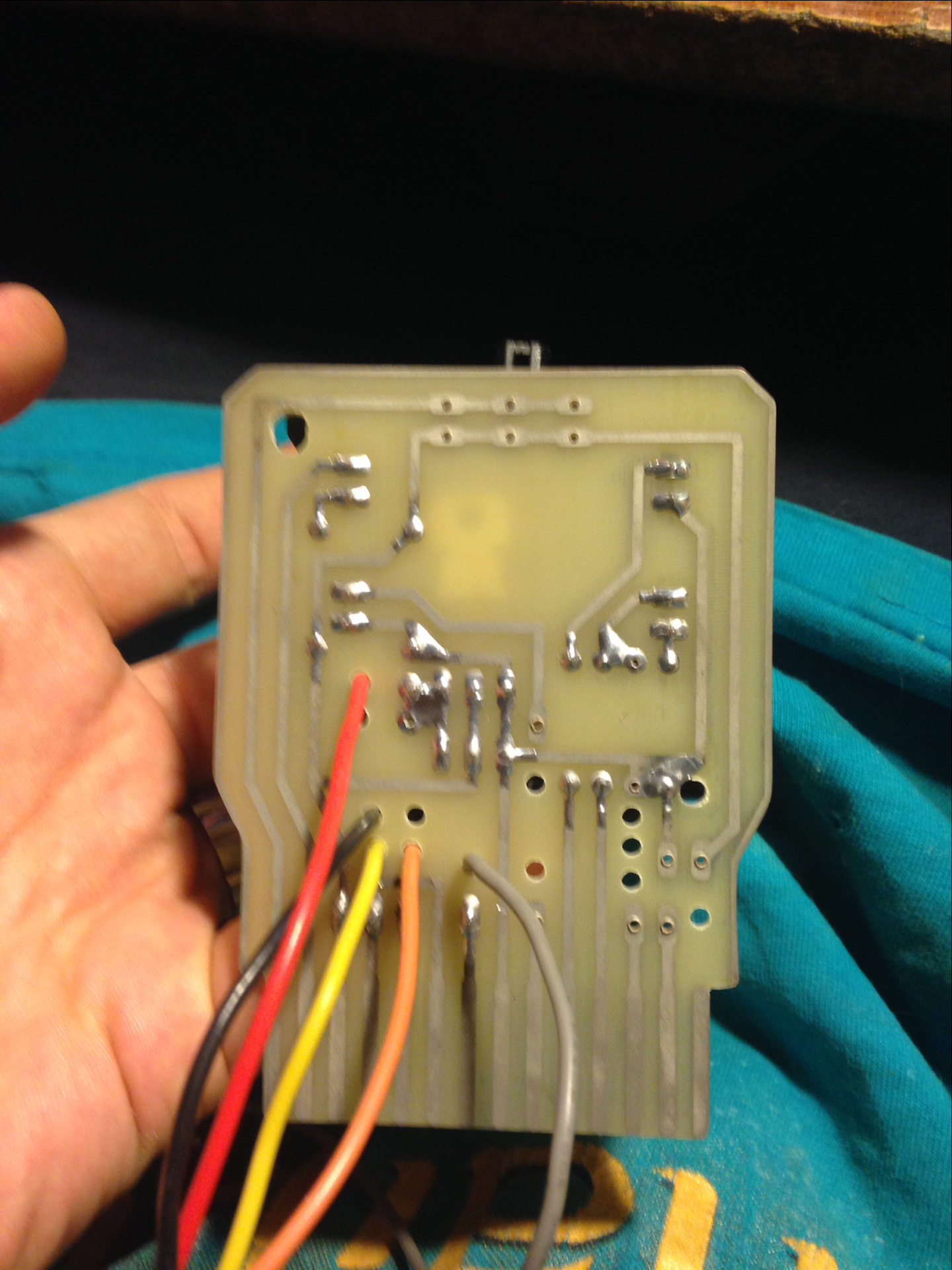

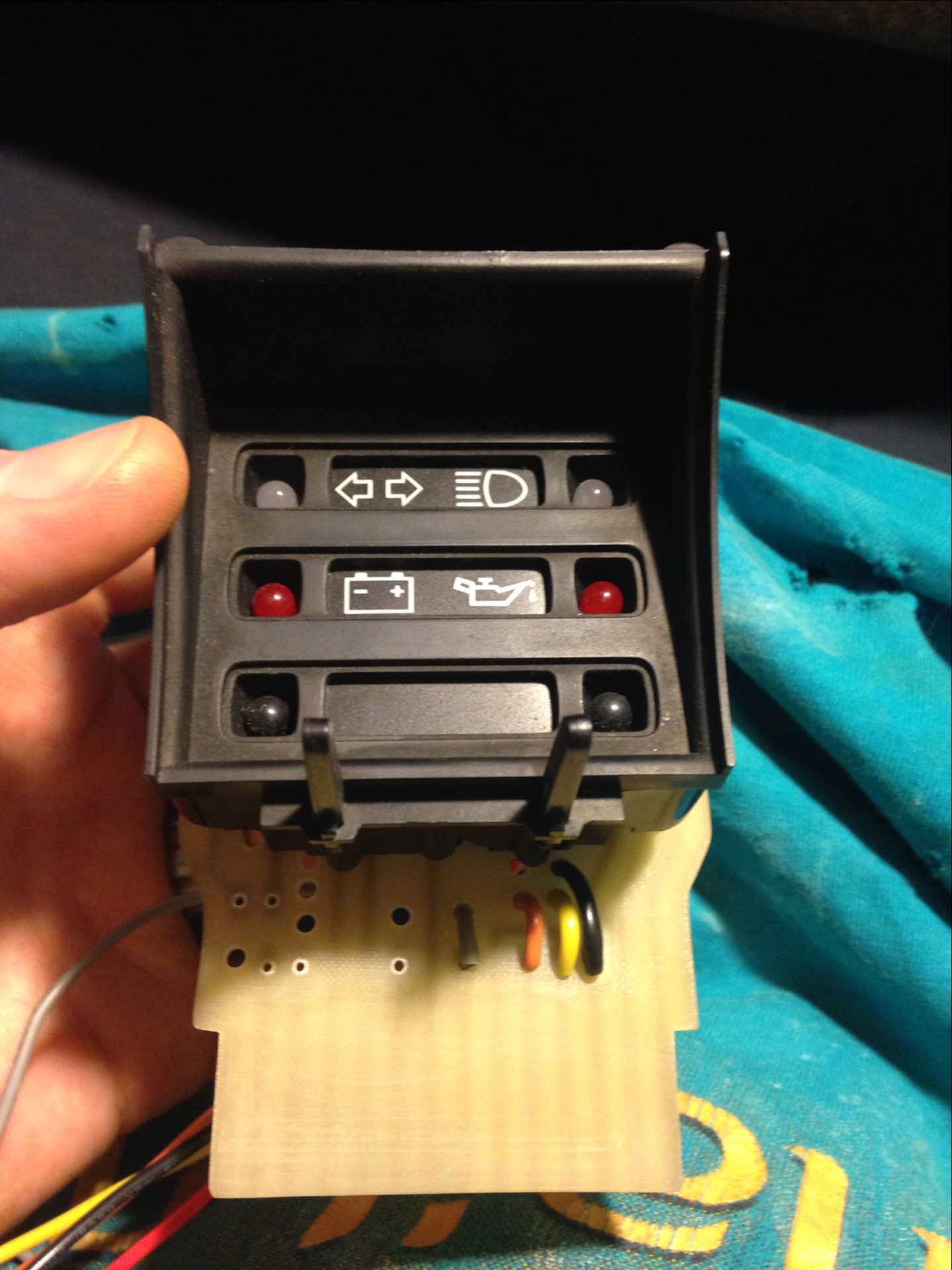

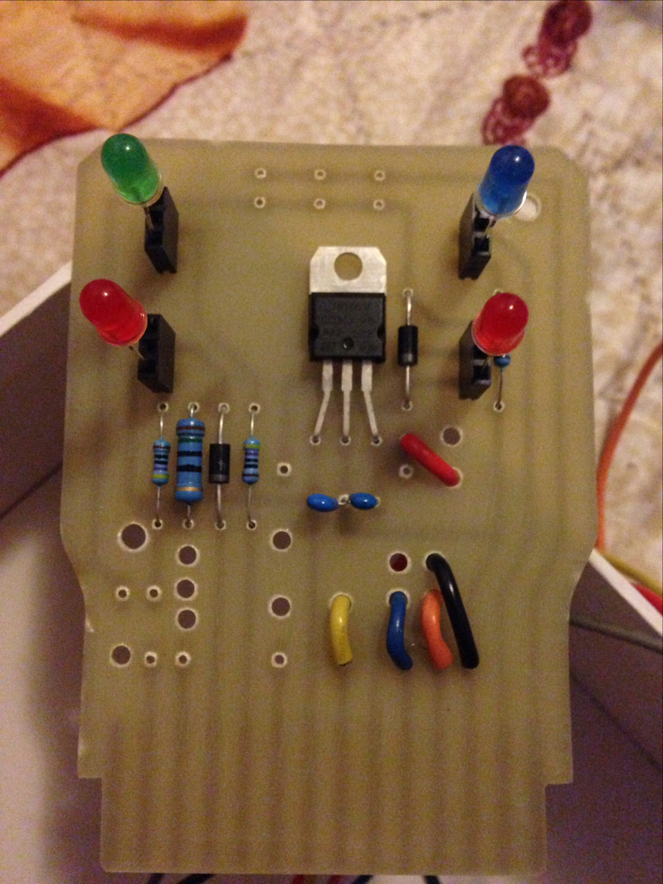

Приборка на моем тэчике была сильно ушатана. Учитывая мой большой опыт и возможность мелкосерийного изготовления плат на дому было решено развести черновой вариант платы, но она имела слишком на мой взгляд большие недостатки для запуска в серию.

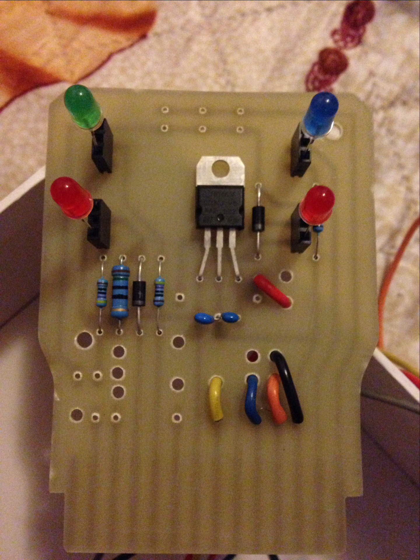

Позднее эта плата была исправлена и переработана. Основные отличия новой разводки:
1) применен стабилизатор 78l10 аналогичный тса700, но с другой распиновкой и схемой включения.
2) светодиоды меняются за пару минут на месте благодаря разъемам на плате.
3) исправлена несоосность креплений.
На данный момент плата проходит испытания на машине.
