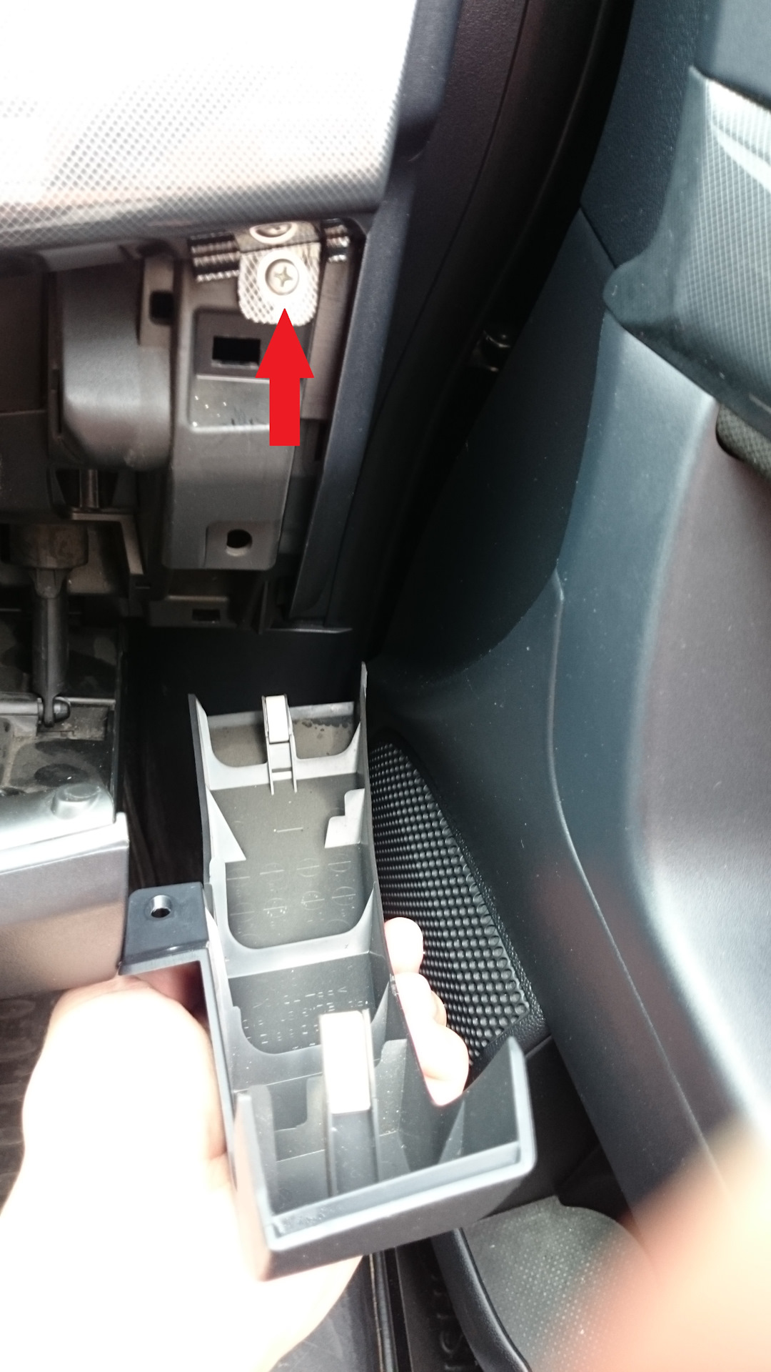

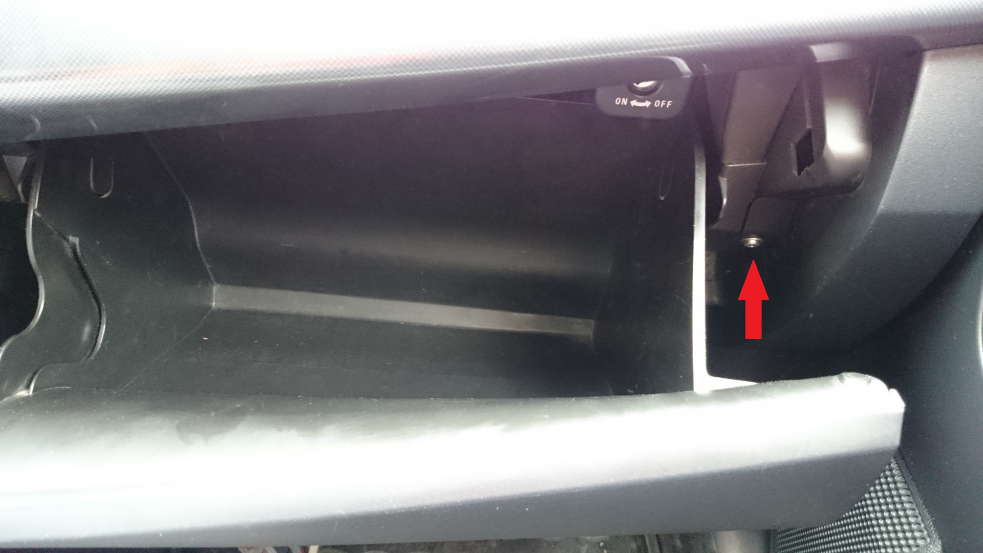

1. Открываем бардачок, откручиваем саморез:

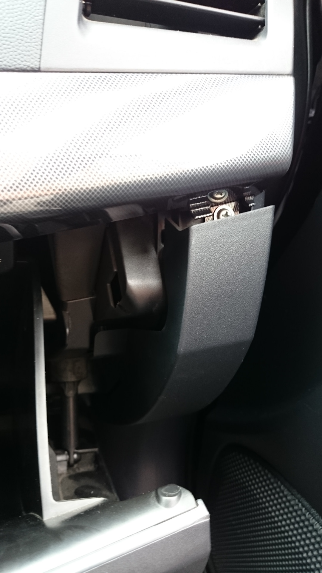

2. Тянем пластиковую крышку, начиная с верхней части, на себя:

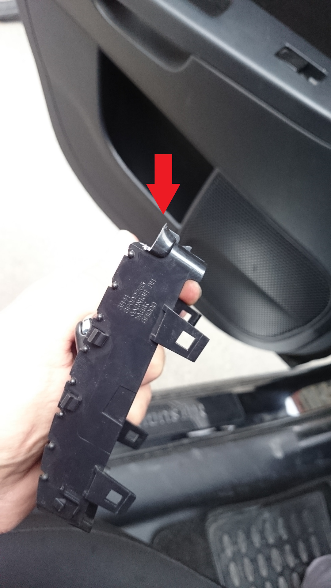

3. Откручиваем еще один саморез, удерживающий саблю:
4. Тянем аккуратно саблю на себя, начиная с правого края:

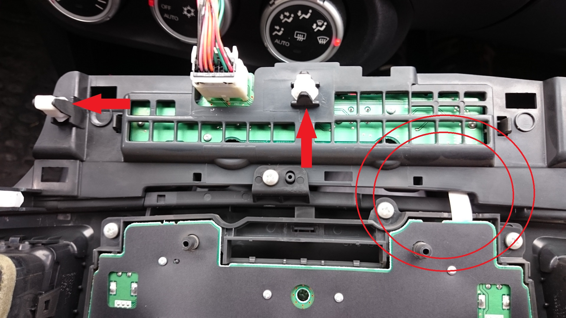

5. Откручиваем саморезы, удерживающие панель кнопки аварийки, тянем на себя панель магнитолы. Может понадобиться некоторое усилие:
6. Как только нижняя часть магнитолы отделилась, аккуратно тянем всю магнитолу, акцентируя внимание на отсоединении ее верхней части:
7. Штекер с проводами для кнопки аварийки отсоединять необязательно. Я просто отсоединил панель с кнопкой от самой магнитолы и оставил висеть до конца установки. Со старой магнитолы снимаем белые клипсы — они понадобятся для крепления новой:

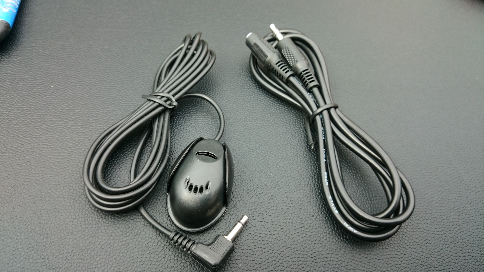

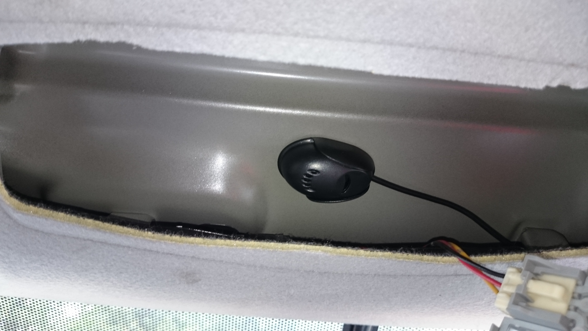

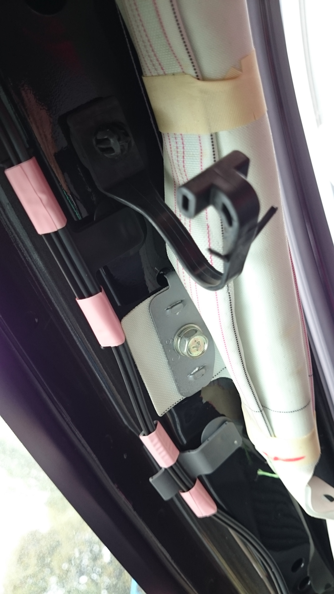

9. Если планируете расположить микрофон за плафоном освещения, длины шнура не хватит и нужно будет купить в любом компьютерном магазине метровый удлинитель:

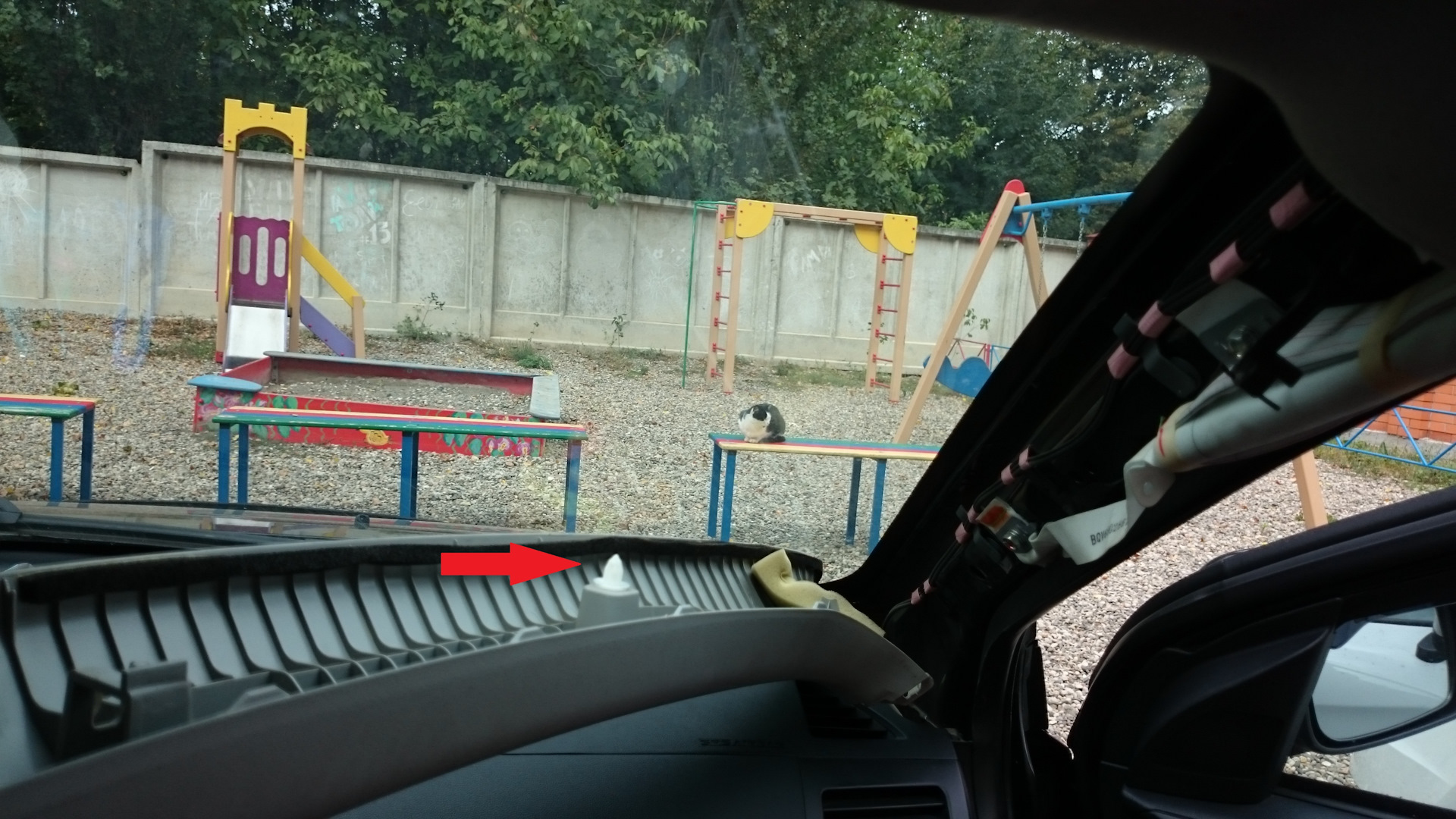

Снимаем обшивку правой стойки — аккуратно тянем на себя до отсоединения клипсы:
10. Поворачиваем и вытаскиваем фиксатор, который не позволяет стойке покинуть свое место:

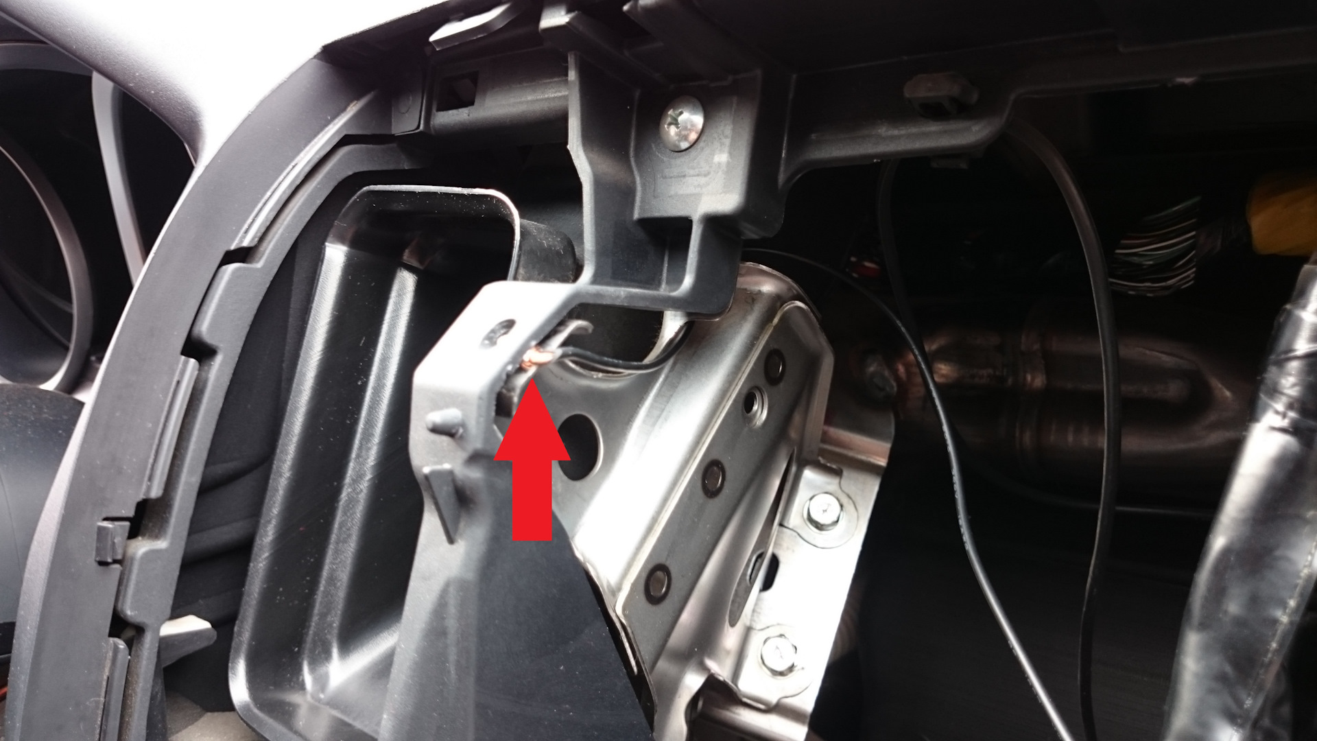

11. Снимаем плафон, поддев его отверткой. Протаскиваем микрофон вдоль стойки и обшивки крыши, клеим на двусторонний скотч к металлу:

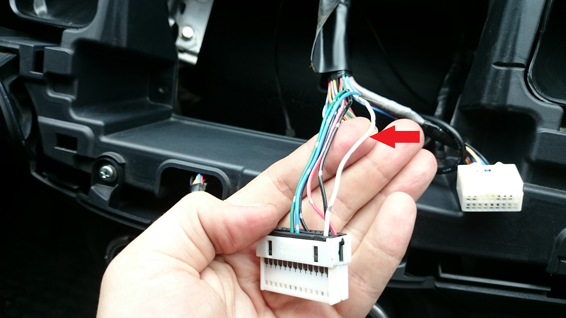

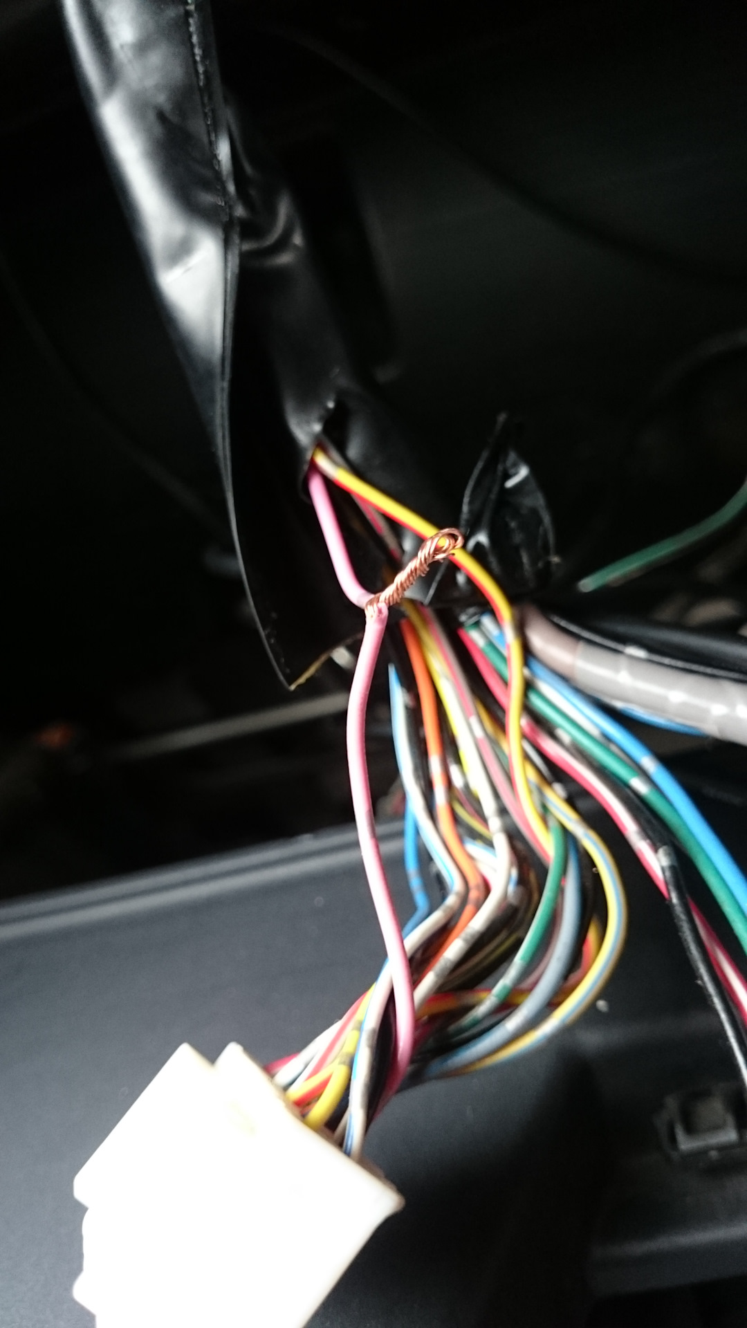

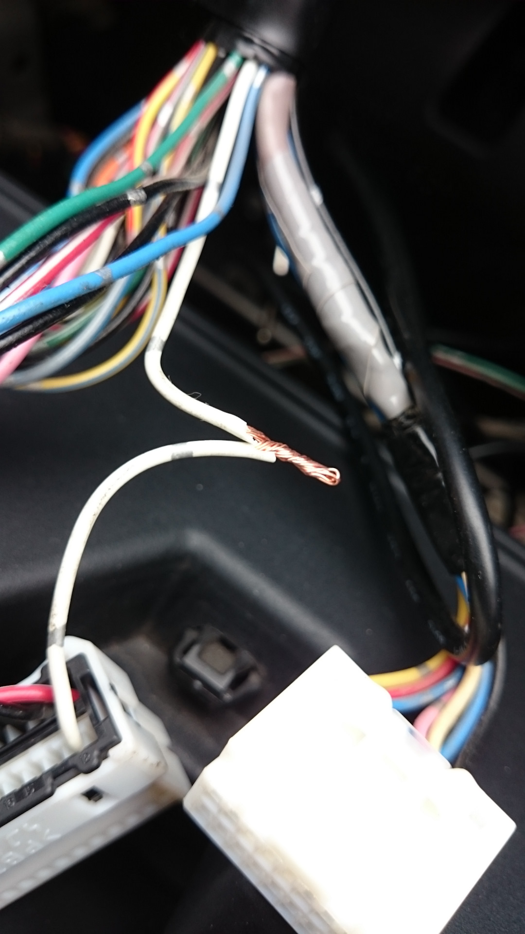

12. В нише для магнитолы находим фишку, примотанную изолентой. На ней нам понадобится белый провод для сигнала с камеры заднего хода, который потребуется зачистить:
13. На основном штекере, который будет вставляться в ГУ, находим и зачищаем розовый провод — он идет на усилитель активной антенны радио:
14. Припаиваем или соединяем через клеммник оранжевый провод ГУ с биркой "REVERSE CONT" с белым зачищенным проводом фишки, а бело-синий провод ГУ с биркой "AMP-CONT" — c розовым зачищенным проводом фишки:
15. Коричневый провод ГУ с биркой "BRAKE" соединил с черным проводом на "массу", чтобы смотреть видео и при движении машины. Как мне потом подсказали лансероводы, провод можно было вообще не трогать, потому что в настройках магнитолы можно включить опцию просмотра видео в движении.
Провод с биркой "KEY2" не знаю для чего — я его никуда не присоединял. Возможно, он для дополнительных кнопок управления телефоном с руля, другие мысли в голову не приходят. Кнопки управления ММС с руля работают и без него.

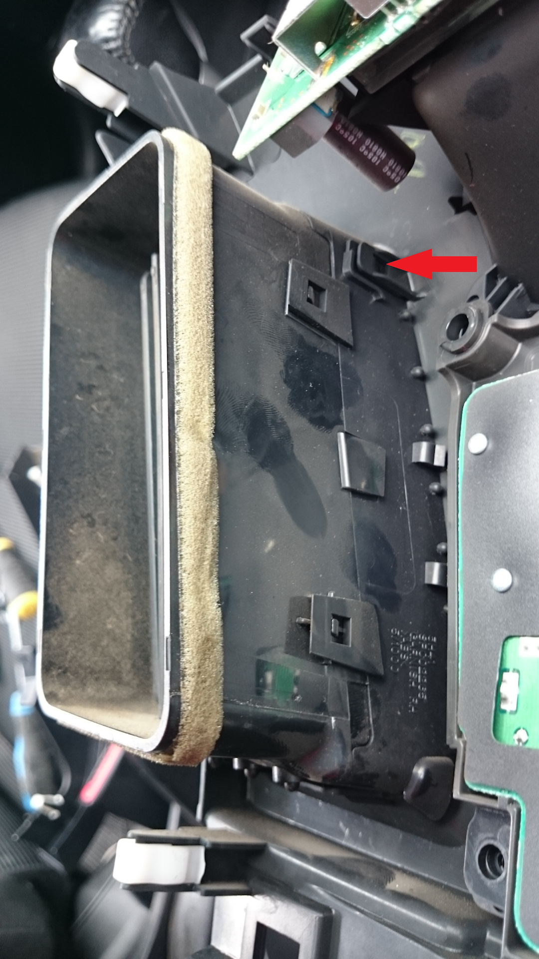

17. Стачиваем напильником или срезаем канцелярским ножом по 2 уголка на воздуховодах ровно настолько, чтобы они плотно зафиксировались на панели ГУ. При этом не нужно применять силу для того, чтобы посадить воздуховоды — лепестки, которым они фиксируются, очень хрупкие и легко ломаются. Просто стачиваем по 1-2 мм и примеряем:

День добрый! Хотел поинтересоваться, шлейф маленький, что идёт от панели с аварийкой к штатной магнитоле ты просто отсоединил и всё?
Добрый. Да я его, кажется, не отсоединял. Просто открутил всю панельку с аварийкой и она так висела, пока не установил
Не, я не про коннектор, а про маленький шлейф. Без него ты бы не снял панель аварийки с панели магнитолы.
А. тогда не помню)
А аварийка, индикация пассажиров работают?
AlexPhoeniX
Обвёл кружками. Просто у тебя с обратной стороны, а спереди он подключается к панельке.
Аварийка, индикация работают. Честно не помню, как было. но особо не хитрил, иначе б запомнил.
Ясно. Ну спасибо) Попробую отсоединить шлейф и всё.

Провод Reverse cont припаяли к белому проводу на фишке?
А какой цвет провода Reverse cont
На нем бирка должна быть с надписью. Либо надпись Back. Китайцы периодически меняют состав проводов и их названия
То есть этот провод надо на белый подключить и будет работать камера.
Да. Конечно, если такой провод с биркой есть и если к тому белому, что у меня описан в инструкции. А насчёт кнопок. У меня сразу работали. Нужно открыть заводские настройки и покопаться в них. Возможно, есть опция, включающая подсветку.

Удлинитель на микрофон брать что на наушники идет?
Да, стандартный 3,5 jack. Хотя по опыту эксплуатации могу сказать, что лучше его прилепить не под плафоном, а в углу стекла слева от водителя, тогда и удлинитель не понадобится наверно.Те, с кем по громкой связи говорю, жалуются, что мой голос приглушен

(12. В нише для магнитолы находим фишку, примотанную изолентой. На ней нам понадобится белый провод для сигнала с камеры заднего хода, ) У нас в багажнике уже есть проводка под камеру? Я просто не совсем понял назначения этого провода
Когда включается передача заднего хода, поступает питание на этот белый провод в нише и на фишку в багажнике. К этой фишке в багажнике подключён белый провод, который, кажется, включает фонарь заднего хода. К нему припаивается питающий провод камеры. А белый провод в нише нужен для того, чтобы магнитола смогла определить момент, когда нужно вывести на экран картинку с камеры.
Эх знал бы я это заранее)))) Я подключился как раз к той фишке под обшивкой слева в багажнике(именно туда меня привел провод от лампочки заднего хода). Ну спасибо это очень ценная информация. Найти бы распиновку тех загадочных фишек у магнитолы которые перемотаны изолентой. А вторую часть буду ждать с нетерпением. Заказал себе такую магнитолу она еще в пути. Вот заранее читаю что да как.

Добавлю от себя, можно сделать дополнительные пины в колодке от ГУ (где расположен белый провод/задний ход и розовый/усилитель антенны), чтобы не врезаться в проводку. Но для этого нужно иметь "папу" как в колодке, или доработать похожую))
Я тоже сначала думал, где бы взять пины такие…Потом рукой махнул — в проводку ММС врезаться не так критично да и сами провода я не резал, а только оголил)
Согласен с тобой, сам бы так и сделал, если бы не было под рукой пинов от ru.aliexpress.com/item/Ne…r&ws_ab_test=searchweb0_0, searchweb201602_2_10093_10091_10090_10088_10089, searchweb201603_1&btsid=b8bd7e8d-b497-45b2-ba61-e351b610fe30
Чуть-чуть напильником подпилить сторону и все встает, как родное)) Может кому пригодится.
