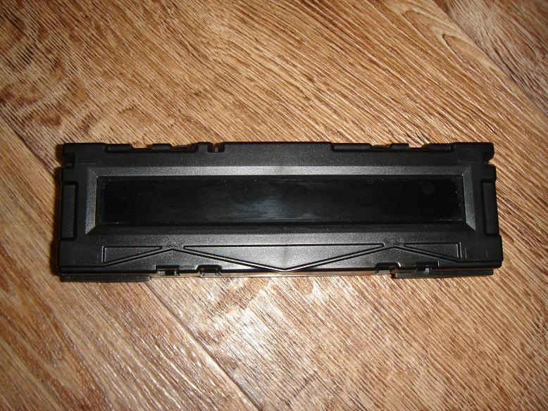

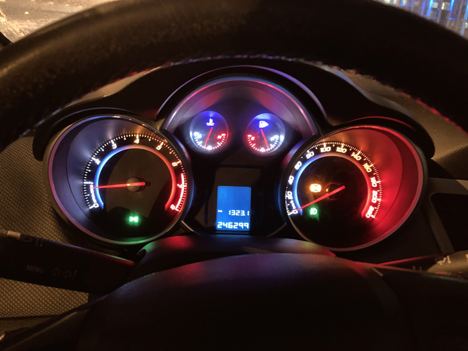

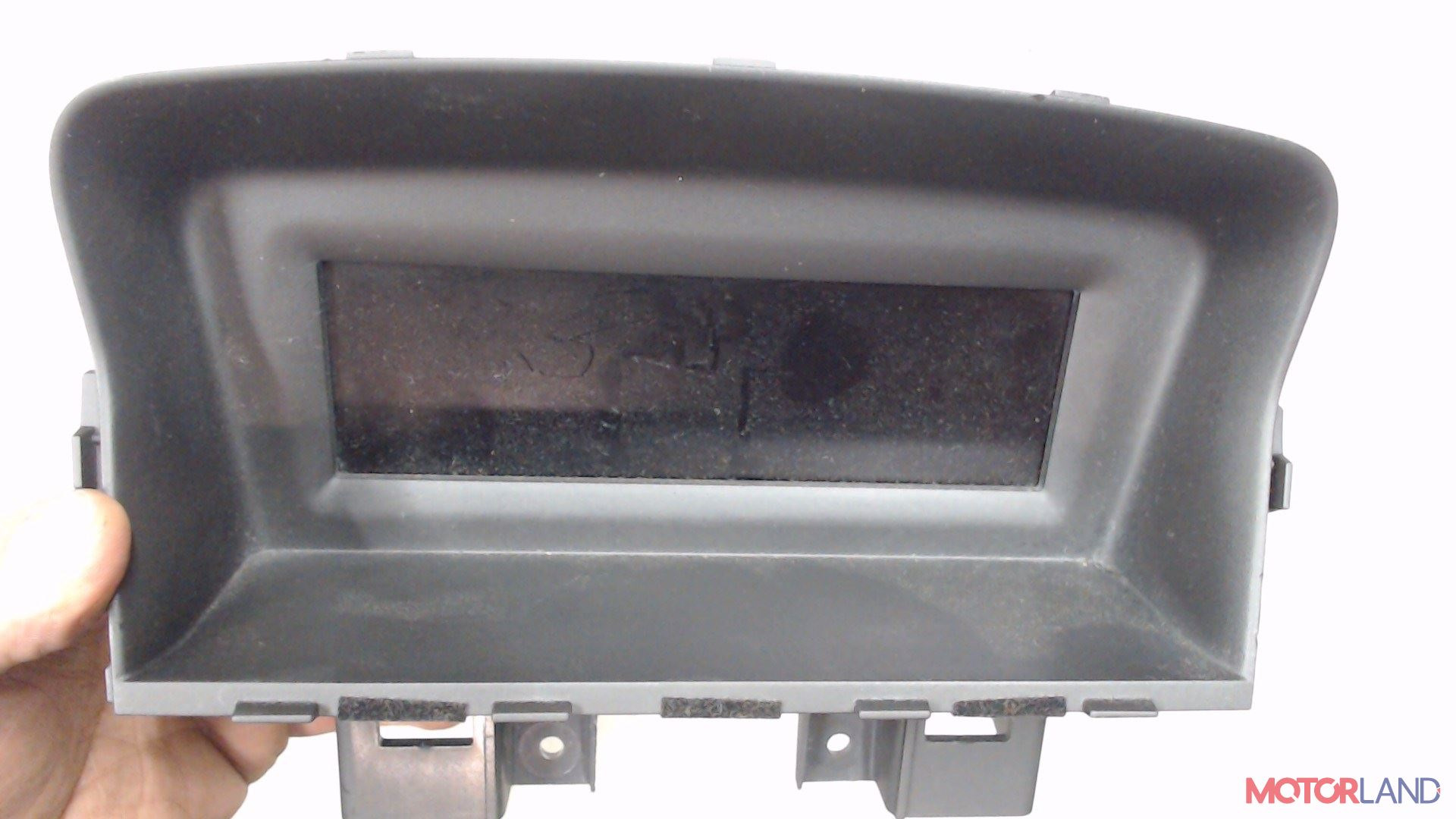

Спустя два года эксплуатации авто, подсветка бортового компьютера в панели приборов на половину потемнела, меня это жутко напрягало особенно вечером, но тогда машина была на гарантии и мне без проблем заменили приборку. Не долго я радовался равномерным свечением БК приборки, через 2 года опять подсветка БК притухла опять на ту де половину. Из информации на форуме шевроле круз клуба стало понятно, что перегорают светодиоды и что они не обычной формы и цвета свечения и что такие купить отдельно не представляется возможным (по крайней мере я тогда не нашел) (оказывается, их все таки можно купить, в конце записи добавил ссылку где это можно сделать). НО НЕ ВСЕ ТАК ОЧЕВИДНО КАК ОКАЗАЛОСЬ.
Ездить я с такой подсветкой не мог, мозолила глаза постоянно, Менять цвет подсветки я не хотел, и собственно начались поиски откуда можно отпаять светодиод такого цвета и тут на форуме шевроле круз клуба я нахожу такое объявление www.chevrolet-cruze-club.…php?p=1019237&postcount=1 Спасибо огромное "Владыкинский" за этот дисплей, человек не поленился и отправил (бесплатно) мне его почтой.
Вот собственно и сам дисплей

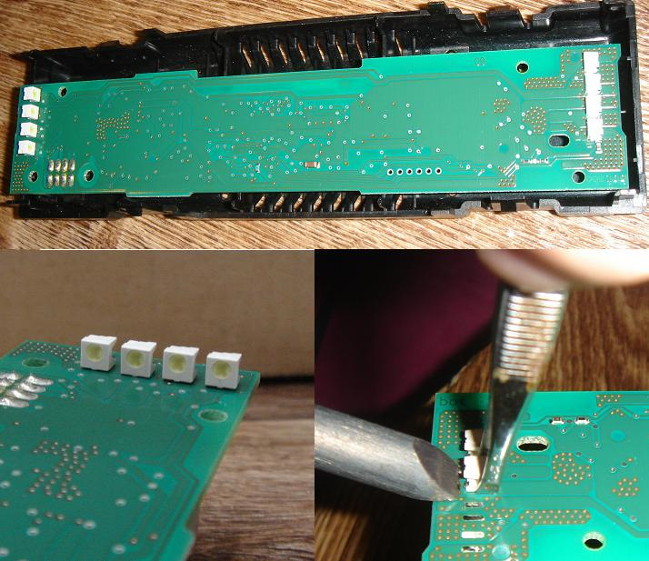

отпаиваем светодиоды
и вот они "КРАСАВЦЫ"

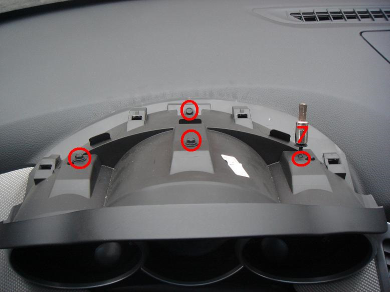

Из инструментов для снятия приборки с авто нужна только короткая отвертка с головкой на 7 и все!
1. Отсоединяем — клемму аккумулятора

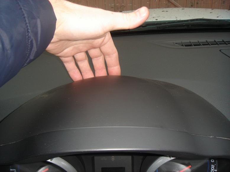

Снимаем пластиковый козырек приборки, для этого тянем за него вверх со стороны стекла, он на защелках снимается не очень легко, придется приложить достаточное усилие.
Далее откручиваем головкой на 7 четыре самореза и снимаем пластик с приборки.

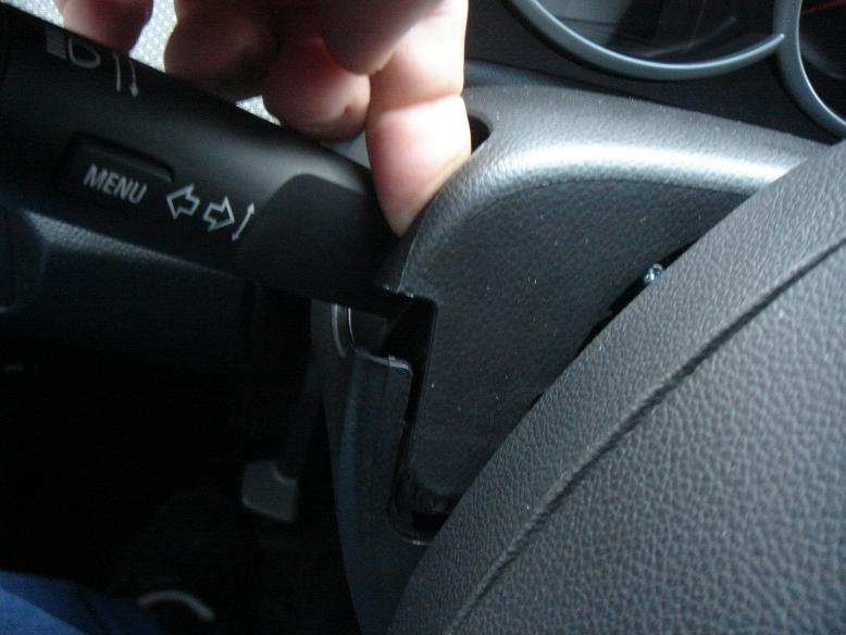

Потом снимаем верхний пластик с рулевой колонки. Для этого поворачиваем руль на 90 гр. и зацепляем кожух как на фото и тянем немного на себя и вверх, он легко отщелкивается. аналогично делаем с другой стороны. Не пытайтесь отстегнуть кожух от кожи и от приборки, без поломок не обойдется. Приборка снимается вместе с кожей и с пластиком .

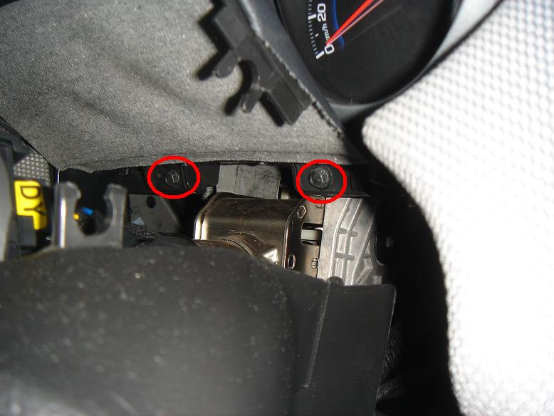

Далее откручиваем головкой на 7 два самореза под приборкой, очень не удобно, здесь пригодился бы гибкий переходник для отвертки.

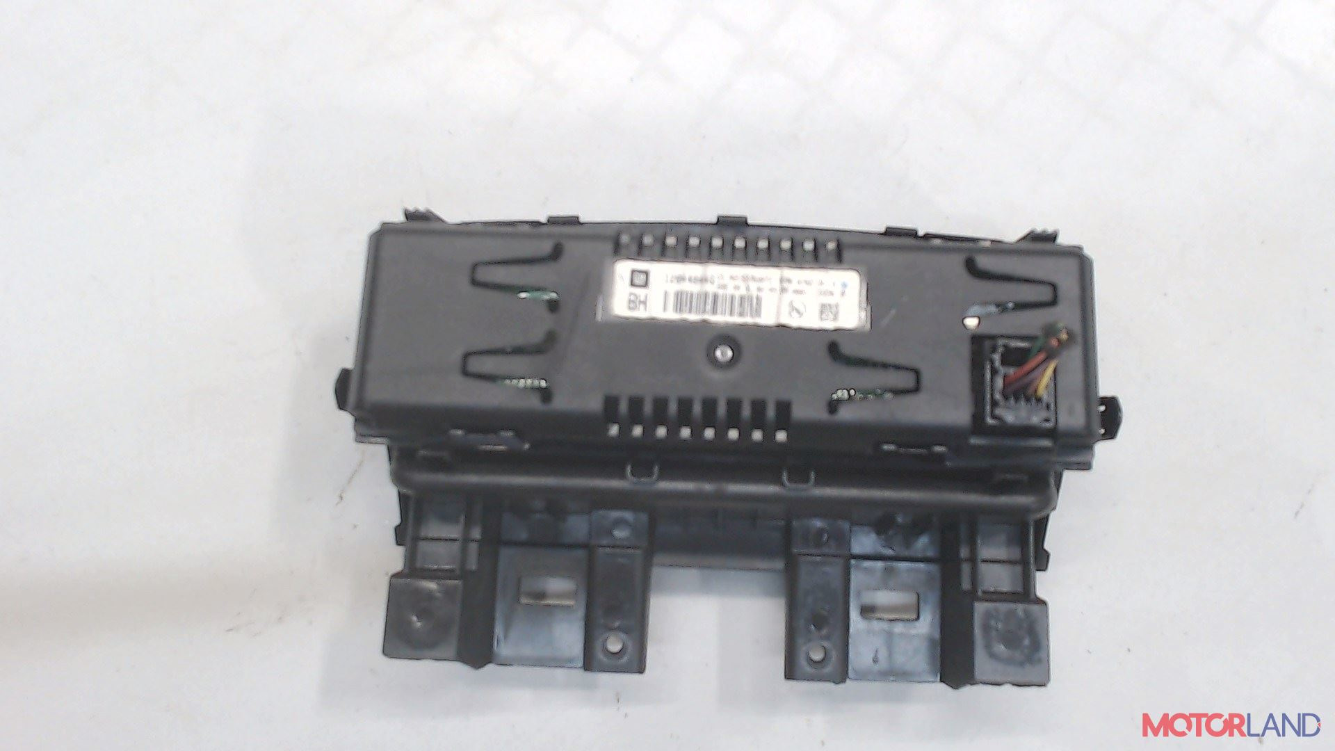

Далее вынимаем приборку, несем домой и приступаем к дальнейшей разборке. Вся приборка на пластиковых защелках и трудностей с разборкой там нет никаких, до снятия стрелок.

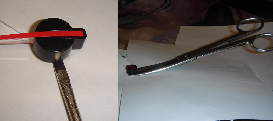

Далее снимаем стрелки. Просто тянуть из вверх руками не получится, сидят они очень туго. для этого я использовал небольшую отвертку. Сначала подложил бумагу с вырезом под стрелку для того чтобы не наставить проплешин ( блестящих полосок, отпечатков) на черном матовом пластике. оставит след на нем можно даже через бумагу если сильно чем нибудь надавить. Я делал так, подсовывал отвертку под стрелку и как бы проворачивал отвертку при этом держа стрелку с другой стороны чтобы она сильно не наклонялась, как стрелка немного сдернется с одной стороны я подсовывал отвертку под другую сторону.
Еще можно снять стрелки изогнутыми ножницами, работая как рычагом. в этом случае место где будут упираться ножницы должно быть жесткое, можно подложить линейку.

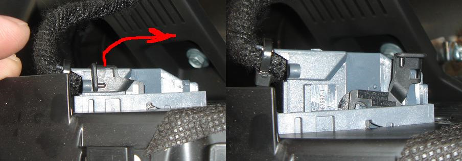

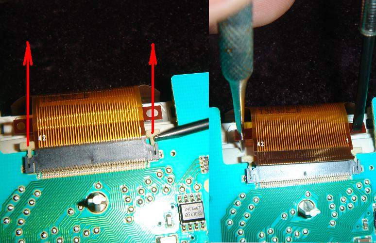

Далее приступаем к снятию самого дисплея, для этого сначала отсоединяем его шлейф.
Для этого сначала вытаскиваем стопор а потом аккуратно тянем за ушки сам шлейф.
Далее снимаем сам дисплей БК ( он на защелках ) и несем плату в машину для проверки работы светодиодов.
подсоединяем плату приборки к штекеру, одеваем клемму акумулятора
и КАКОГО, все светики горят исправно

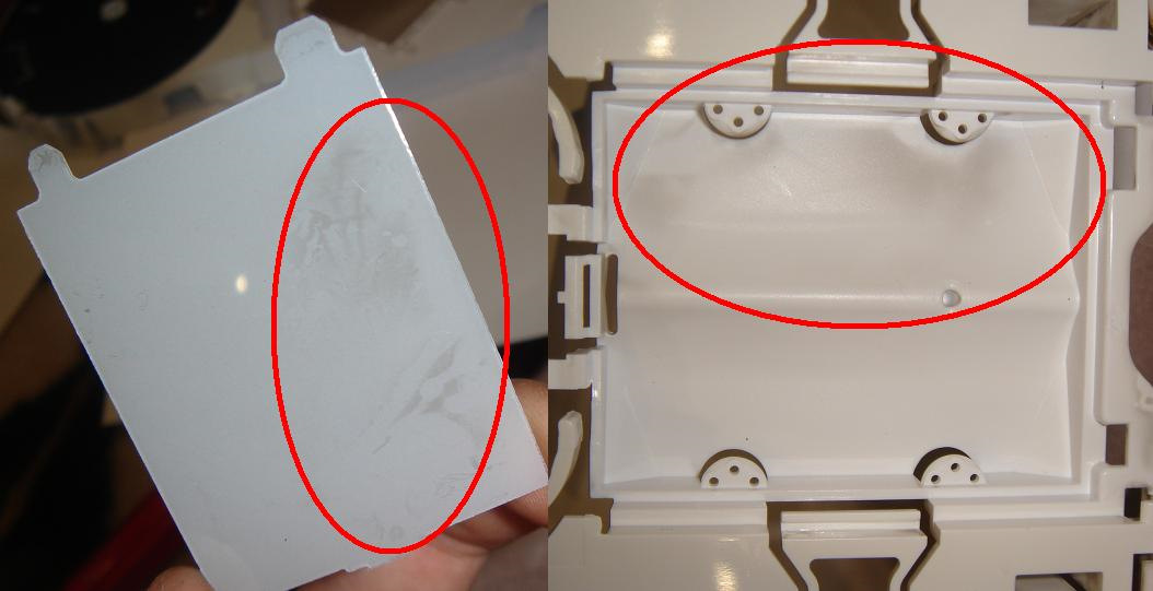

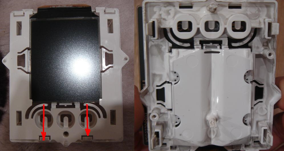

Посидев, подумав "да как так то" решил разобрать светорассеиватель БК, для этого снимаем облицовку дисплея ( просто немного согнув ее), далее аккуратно вынимаем ЖК дисплей, для этого отгибаем фиксаторы и сдвигаем дисплей к ним чтобы он вышел из пазов.
За ним стоит еще 2 пластиковых экрана, они держатся на одной защелке. Обязательно запомните какой стороной они стояли к дисплею.
Барабанная дробь И ВОТ ОНО ЧЕ! На отражателе налипла черная пыль из за статического эл-ва. как на старые телевизоры.
Очищаем все ИПС-ом (изопропиловым спиртом) и собираем все в обратной последовательности до стрелок. Вот сдесь вот есть большой подводный камень.

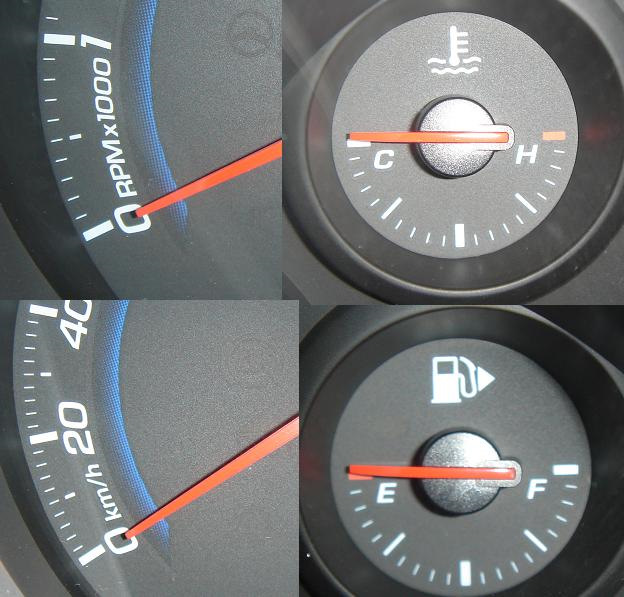

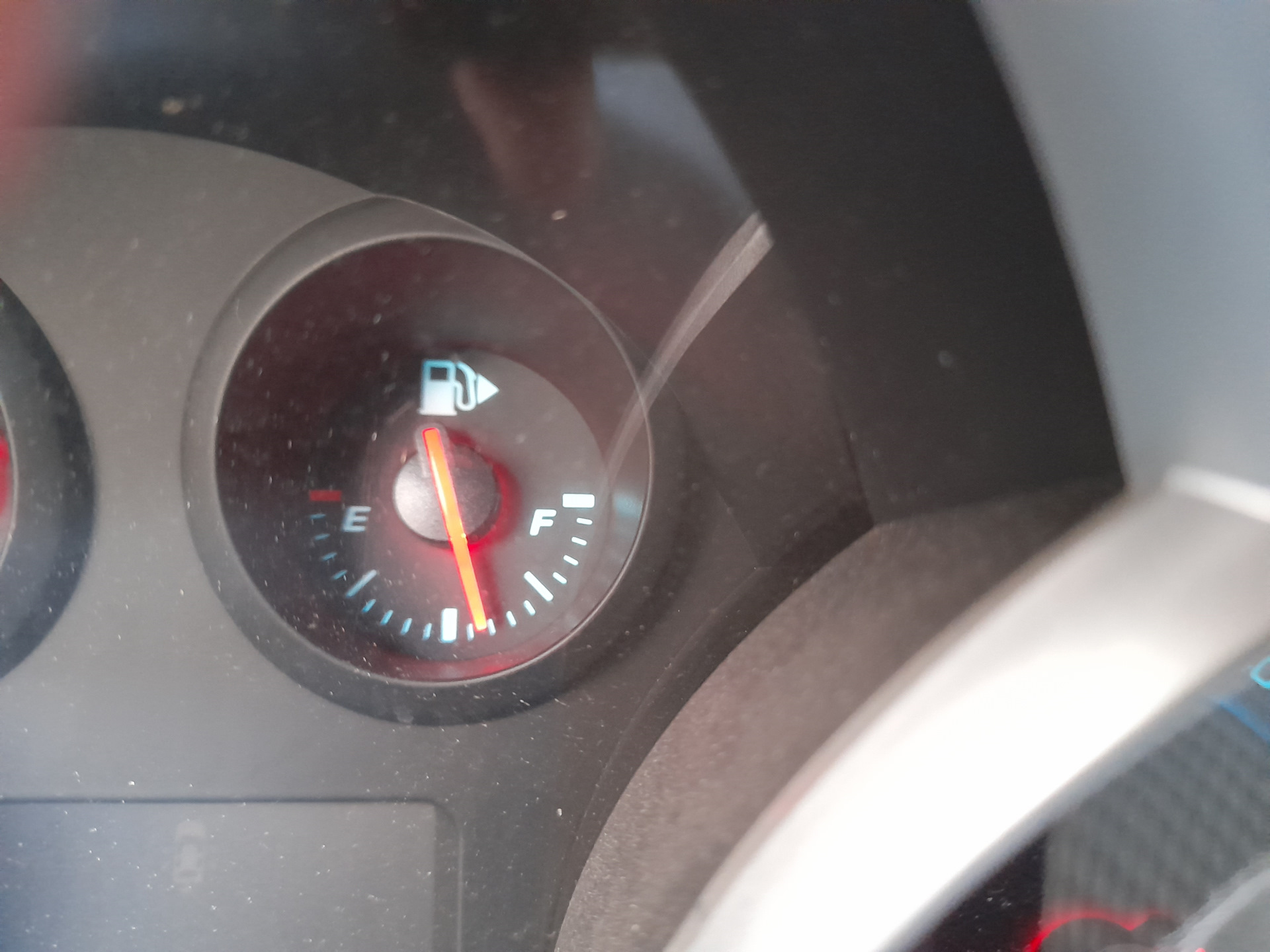

Дело в том, что как бы вы ровно не выставляли стрелки, при подключении приборки они все сдвинутся хаотично.
Долго я мучился выставлять эти гребаные стрелки бегая с разобранной приборкой к машине раза 5, и снимая при этом каждый раз стрелки. Но выход всегда есть.
Стрелки нужно устанавливать в следующей последовательности.
Сначала подключаем приборку без стрелок к авто и заводим машину. Глушим и ждем секунд 10, это нужно делать для того, потому что когда выключается зажигание, стрелки бенза и температуры немного отклоняются а потом опять встают в нулевую точку.

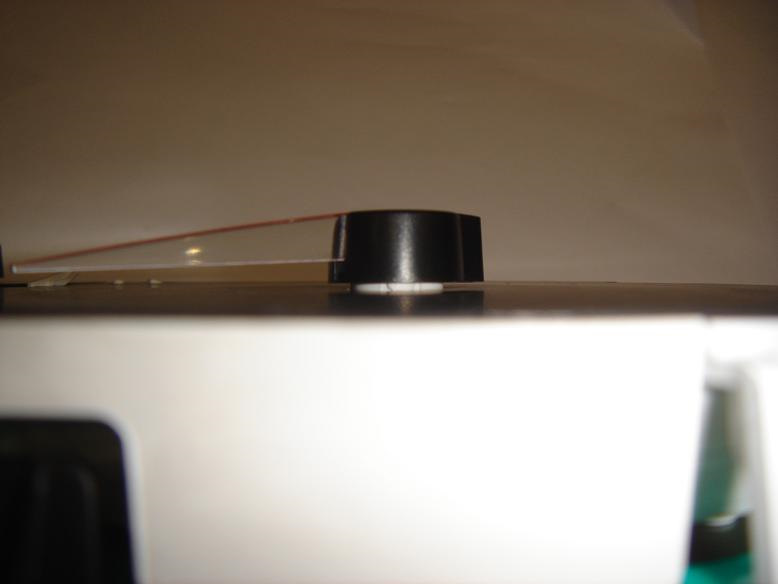

Берем фото как стрелки стояли до разботки и не отсоединяя приборки вставляем стрелки как они должны стоять. Сразу скажу что работа эта ювелирная, чуть прокрутишь стрелку при одевании и все она встанет опять не ровно.
Я одевал так. Иголкой аккуратно смазал внутренности стрелки куда входит шток моторчика силиконом, Потом самое главное ровно наживить стрелку и не провернуть при этом шток. Как наживили стрелку немного, включаем зажигание и заводим авто, как только стрелка пробежит по кругу и если она встанет ровно, то опять глушим и одеваем до конца эту стрелку. Для этого нужно под основание стрелки подложить пластиковую карту для того чтобы при одевании стрелка не прижалась в плотную к циферблату и зазор у всех стрелок был одинаковый. в этом случае светящийся ореол вокруг стрелок будет одинаковый, а если одно стрелка будет выше а другая ниже посажена, то ореол будет разный
Чтобы насадить стрелку до конца нужно по мимо пластиковой карты еще и удерживать шток моторчика с другой стороны приборки, для этого там есть отверстия в пластике над каждым моторчиком. Т.е держишь с той стороны шток ( чем угодно хоть шариковой ручкой) и надеваешь стрелку до конца, Если не ужерживать шток моторчика с обратной стороны, то можно сильно изогнуть плату что не есть гуд, и сломать сам моторчик т.к стрелки садятся очень туго.
И так одеваем и проверяем каждую стрелку. как только все стрелки на месте и стоят ровно, можно отсоединять приборку и собирать ее до конца. Все стрелки уже не сдвинутся.

Ну вот собственно и результат проделанной работы. Светодиоды так и не пригодились.
Теперь приборка радует глаз.

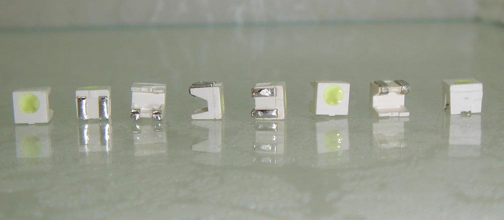

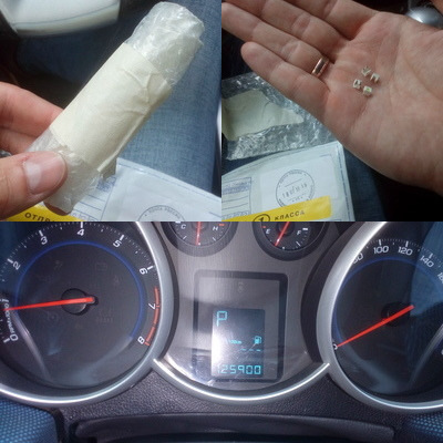

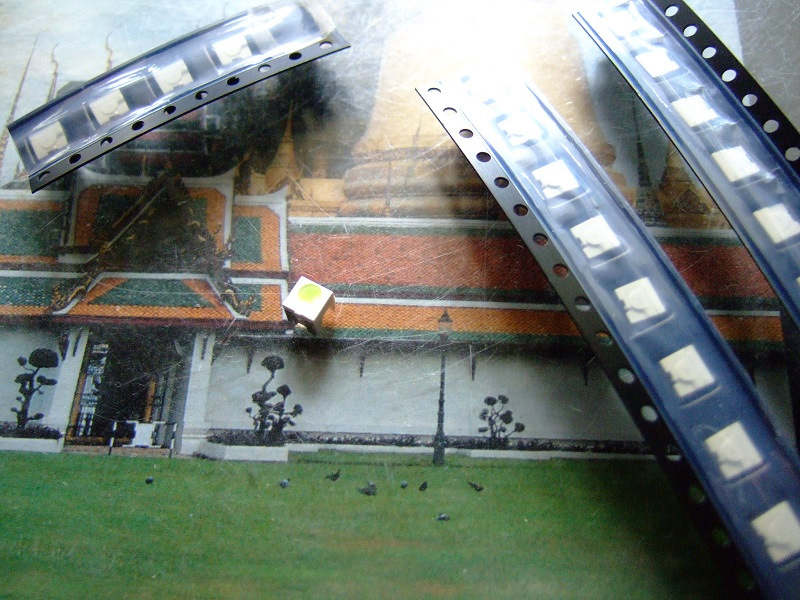

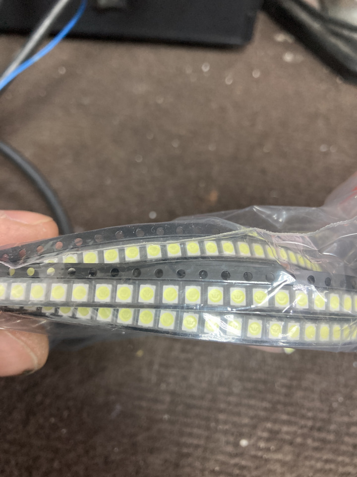

У меня походу один диод перегорел. Не подскажете какой именно диод нужно купить?
Там диоды smd (поверхностный монтаж) 4мм на 3 мм
kirill-dp
Вот такие
где купил?есть ссылка
Вот что получилось
Спасибо за инструкцию))) на приборке плохо горели светодиоды. Фото помогло подобрать нужные. Хорошо хоть у нас в магазинах большой их выбор. Только вот поставил и не могу теперь определиться с цветом, поэтому и поставил разные. Или оставлю так или всё таки определюсь какие будут лучше смотреться.
скинь ссылку где покупал
Покупал в у себя в городе в Екатеринбурге Чип и Дип и в МЭК видел. На али экспресс видел их, но они не много другие по высоте, но подходят тоже как светят не знаю не пробовал

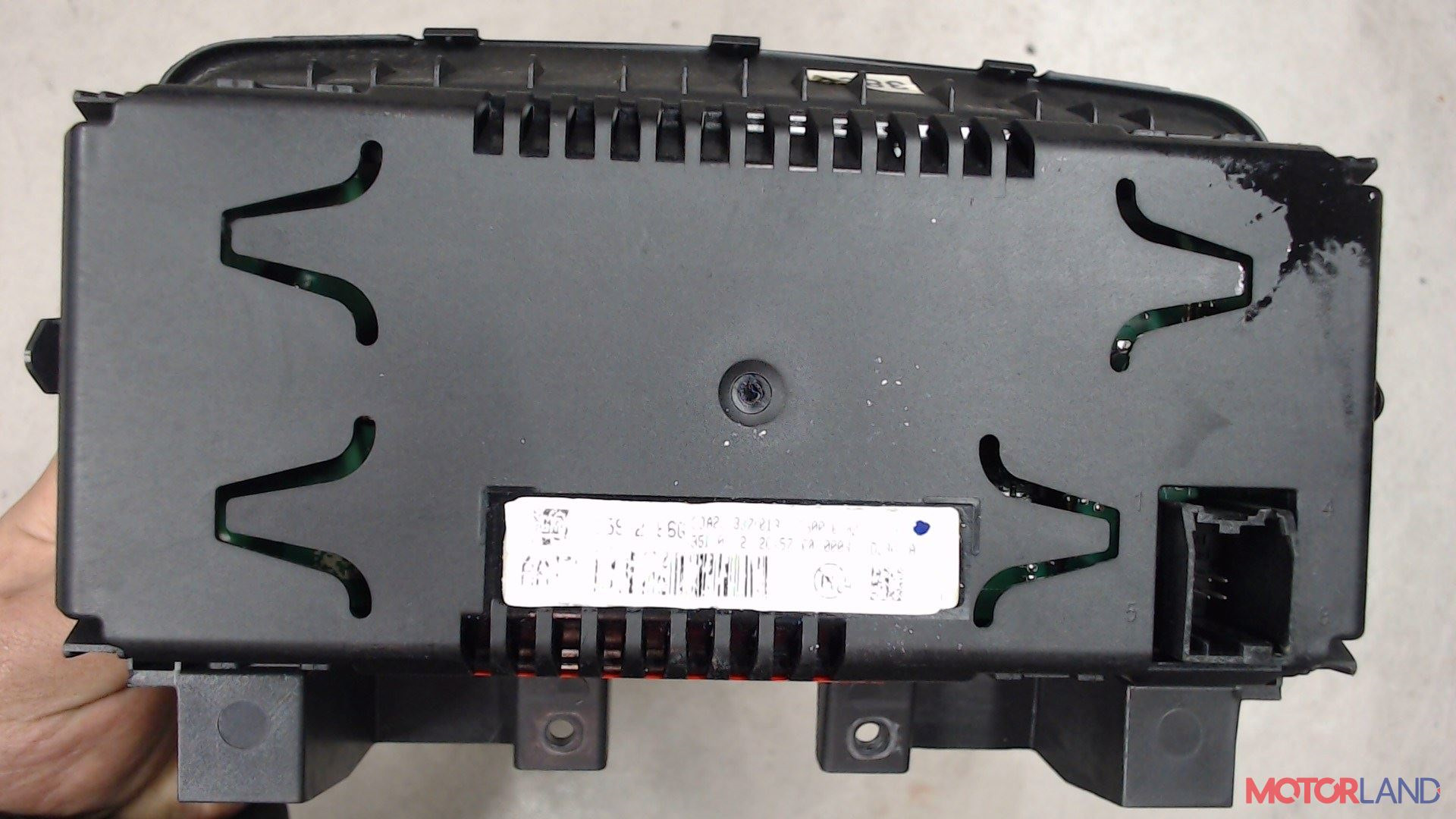

Доброго времени суток! Уважаемые знатоки подскажите. Разобрал, диоды сгоревшие нашел, но вот сборка… Поставил стрелки, а они через раз показывают показания, а бензиновая так вообще отказалась работать. Как вылечить? В чем может быть дело?

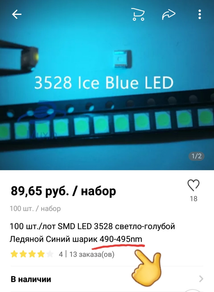

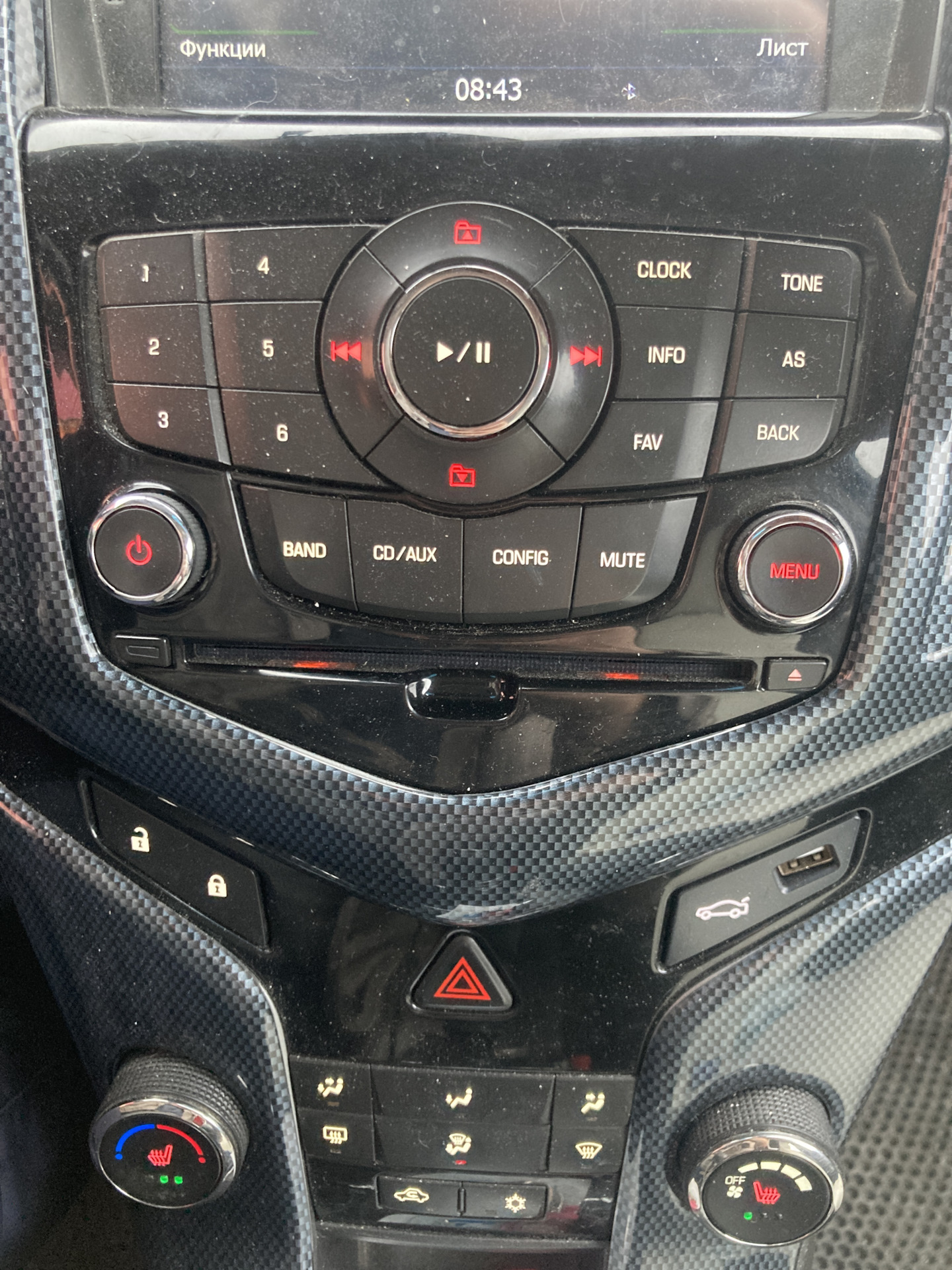

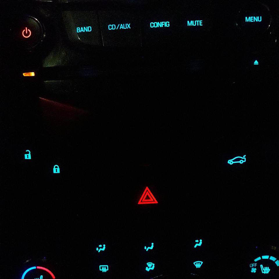

Диоды с Али не подходят по цветовому спектру!
Лучше купите б/у циферблат от ГУ.
У Круза диоды 485 спектра, китайские 490-495. Просто не все продавцы указывают длину волны.
Для моего глаза это большая разница, Китай уходит к более зеленому оттенку.

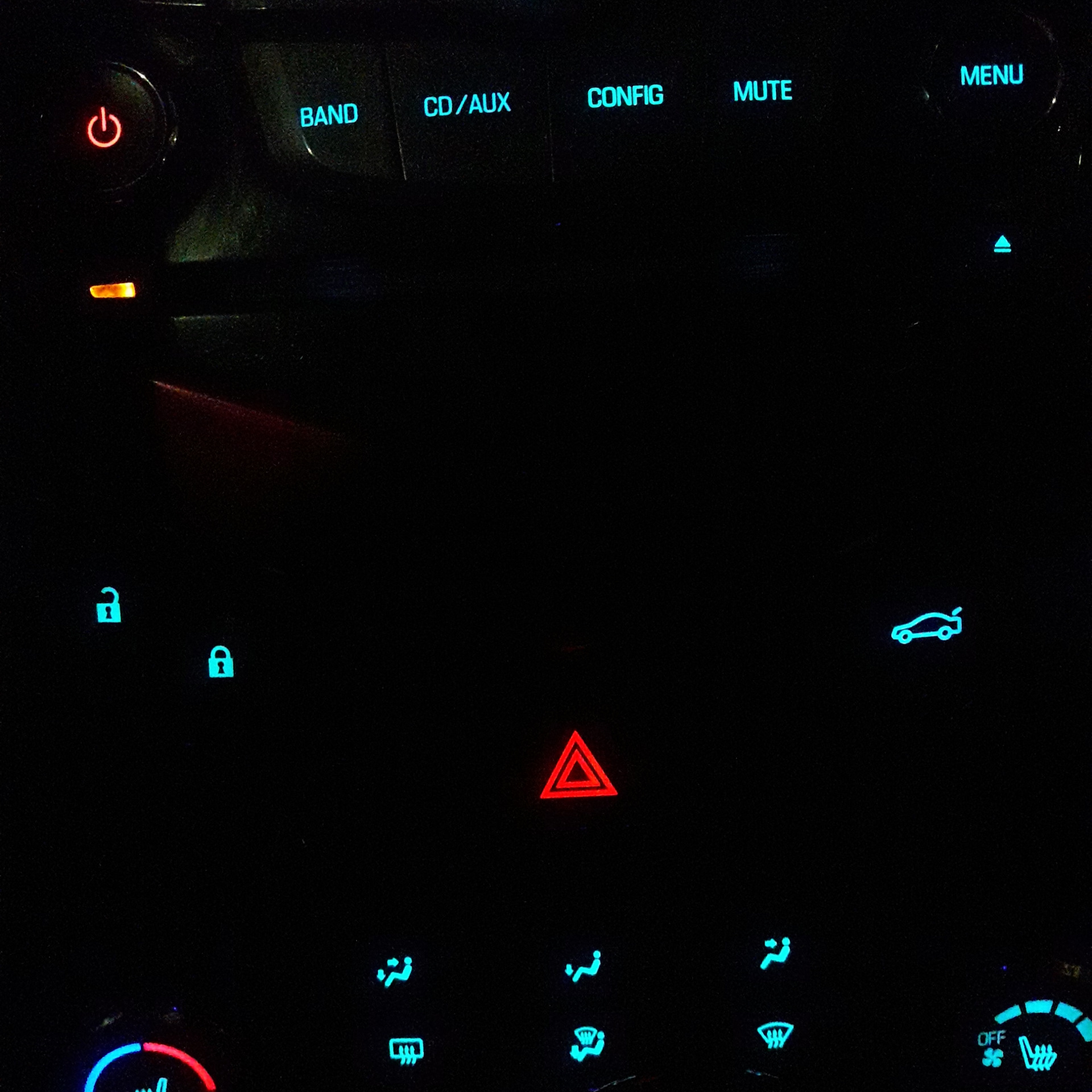

Да и в салоне тоже цвета немного отличаются в штатном исполнении, какие то в синеву а какието в зелень оттенок.

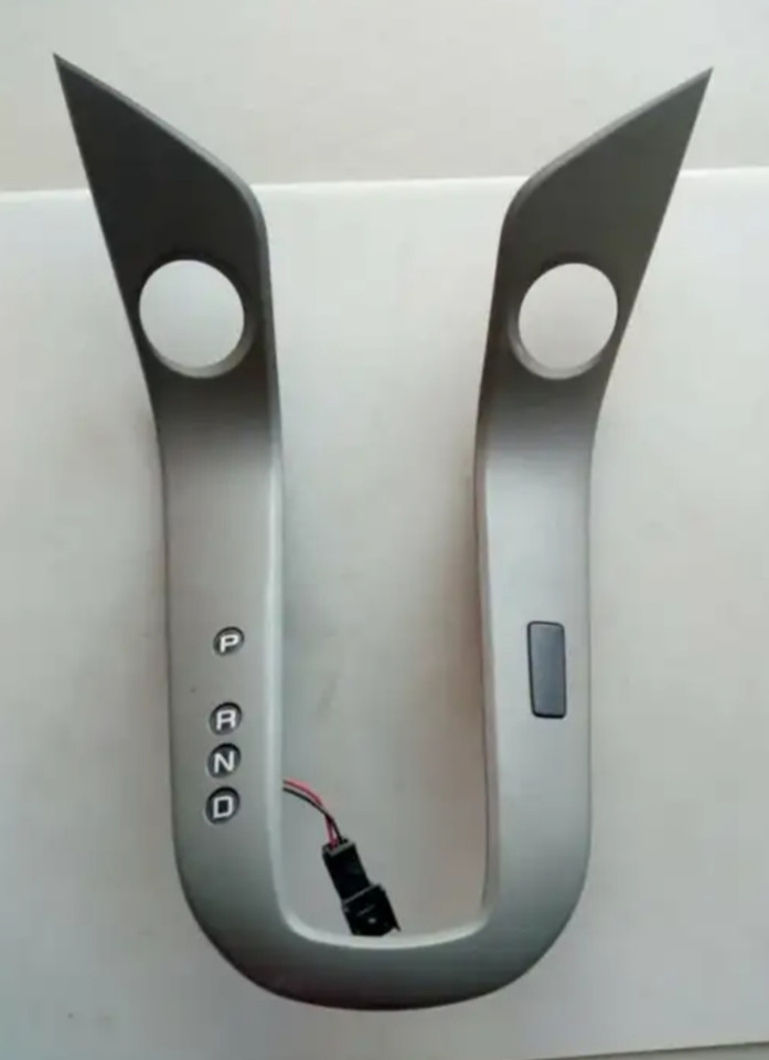

По этому я и сменил диоды на кнопке блокировки дверей и кнопке антибукса.
Заменил диод на китай кнопке багажника.
Теперь у меня всё ровно 👍
Точно, антибукс прям в синеву отдает. Какой там диод стоит?
Там диод как на подсветке селектора АКПП. 5 мм если не ошибаюсь.
На кнопке блокировки дверей тоже такой же.
Они 480 спектра, по этому к синиму уходят.
Я купил б/у накладку от АКПП за 300 руб.
Там 4 диода.
Alexve
При замене диодов, нужно резисторы тоже менять, так как ярость может измениться.
Я использовал резисторы с той же платы, где и диоды, из селектора АКПП.

Эти диоды не продаются. Нужно покупать б/у накладку от АКПП. Там 4 диода.

У меня перегорели диоды на подсветку бортового компьютера, я искал во всех автомагазинах, магазинах с радиодеталями и авторазборках, еще ко всему не было времени на интернет-заказ, так как мы планировали поездку на море на машине, но к сожаленью ни чего не нашел, так как город маленький. Я увидел этот пост и обратился к "Alexve" и он мне бесплатно выслал эти диоды, дошли очень быстро (за неделю от Нижнего Новгорода до Мичуринска) и благодаря "Alexve" и этому посту я самостоятельно поменял диоды, теперь поездка на отдых станет приятнее). Спасибо большое "Alexve" за подарок и за твой пост!

"что перегорают светодиоды и что они не обычной формы и цвета свечения и что такие купить отдельно не представляется возможным."
Vozmozno tocno takie diody pokupit' otdelno,
ya ih pokupil kagda-to delal svoyu peredelku na shtatnoi cvet podsvetki
www.drive2.ru/l/1978794/
Значит Я, и не только, плохо искали. Если есть возможность заказать такие светодиоды, то дайте ссылку на место где это реально можно сделать. Думаю многим было бы интересно знать где их можно купить.
Opa! Eto bylo pocti 4 goda nazad.
Kak ya pomniu na Ebay nashedl.
Osram ih delayet.
Посмотрел на Ebay и на других китайских торговых площадках.
Да действительно есть светодиоды такой формы, они называются боковые " led diode side smd" www.ebay.com/sch/i.html?_…+diode+side++smd&_sacat=0
на алиэкспресе проходят как "led 4040" ru.aliexpress.com/af/led-…ext=led++4040&blanktest=0
Только вот бирюзового цвета (голубого) я так и не нашел нигде, везде стандартные цвета.

Nu esli vam oni nuznoe tak poiskayu sam, Ih nado iskat' cerez "ice blue" ili "aqua blue"
togda polucitsa takoeze cvet

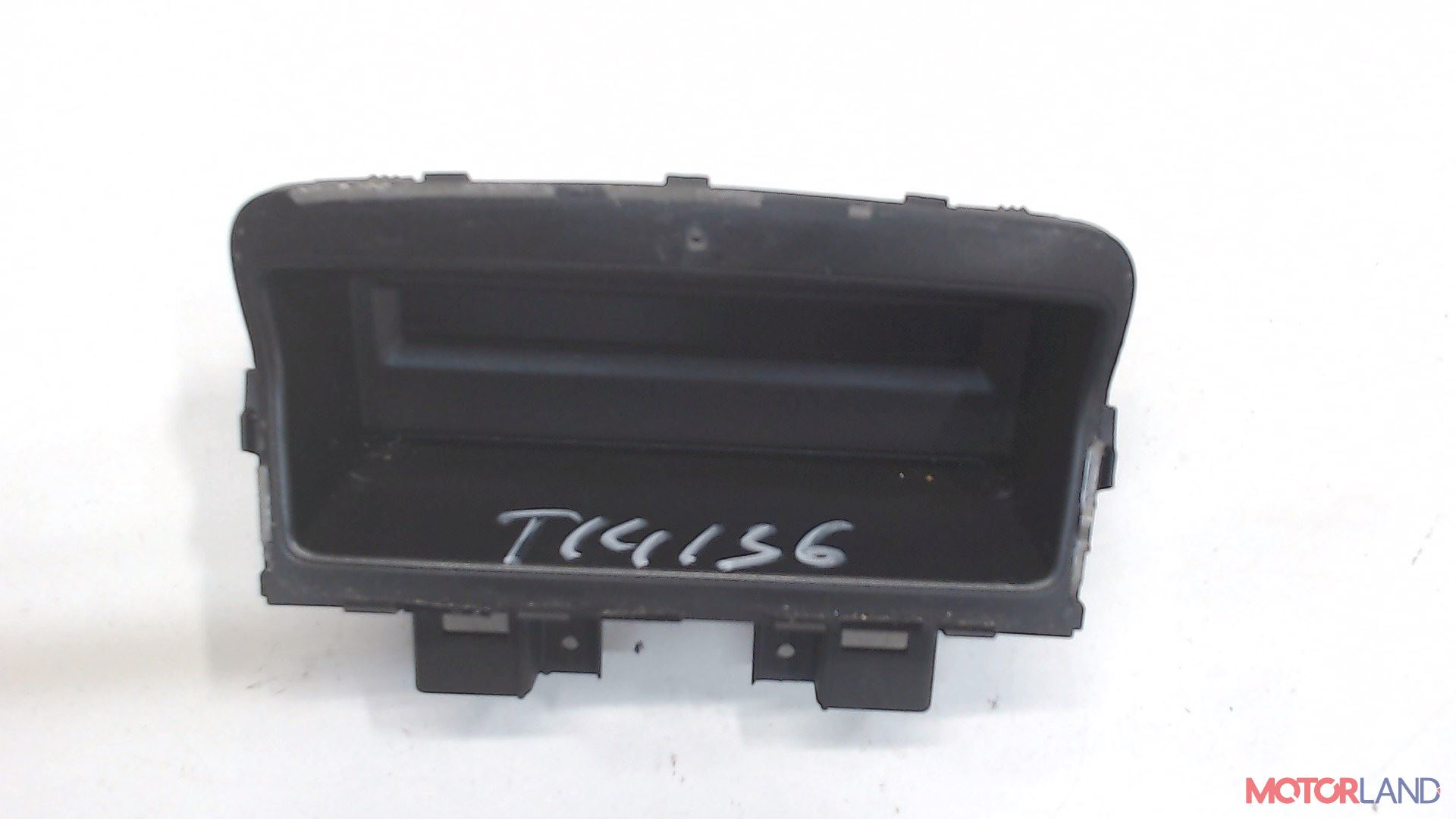

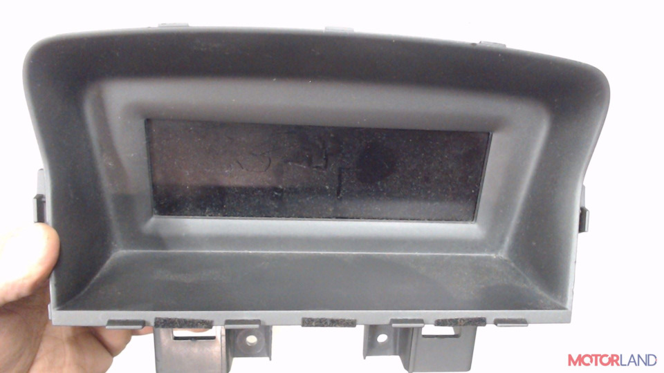

Привет . Можешь кинуть артикул этого дисплея .
Привет, артикул не знаю, это дисплкй от базовой версии дорестайлингово круза однострочный. Можешь полазить на гм складе по каталогам и найти артикул, но думаю легче на барахолках или разборе найти его
В МОТОР ЛЭНД буду искать . Лампы хочу белые поставить .
Alexve
У нас на МОККЕ красный дисплей .
Alexve
Привет . Я присмотрел данные дисплеи — доноры, только есть НЕПОНЯТКА . Оказывается, у тебя выше — дисплей от 1,6 круза ( 8- светодиодов синего света ) . А если я найду от 1,8 круза ( четырёхстрочный ), он ведь ШИРЕ, значит и диодов может быть ( 10 или даже 12 штук ), по 5 — 6 с каждой стороны . КАК ДУМАЕШЬ ?

Не могу пока найти в сети фото, где разобран до платы ( четырёх строчный дисплей ), чтобы убедится в количестве диодов .

А этот от 1,8 круза ( четырёх строчный ) .
