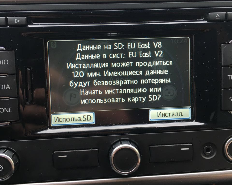

Заказал "оранжевую" SAMSUNG EVO 64GB (MB-MP64DA/APC Made in Korea) буду обновлять свой AMUNDSEN+ по окончанию отчет в БЖ.
P.S. Этот чел из Киева который за 1300 скомуниздил мою фотку отсюда ))))
Напиши, удалось нет?
А то у меня все руки не дойдут не как
Да, удалось — www.drive2.ru/l/460764917222344712/
