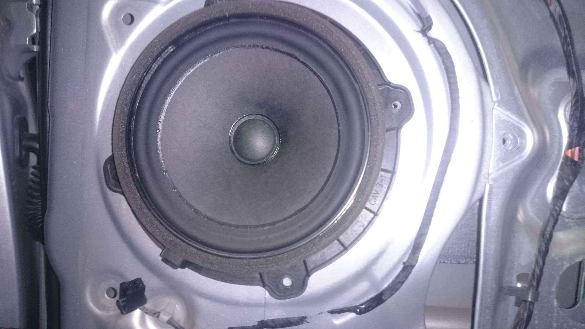

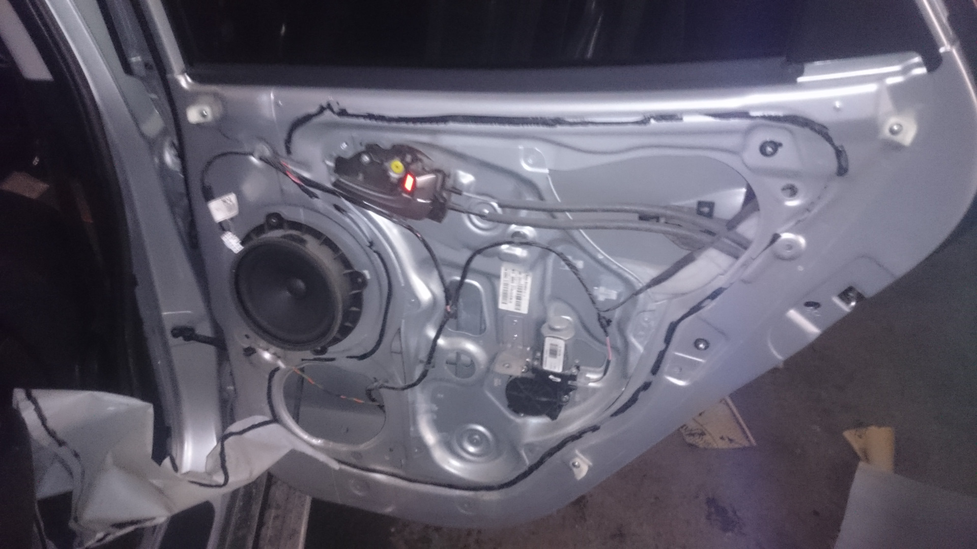

Начнем с дверей.
Как снять карту двери можно посмотреть тут
и открутив 4 самореза заменить динамик на новый (попутно сделал шумо-вибро изоляцию двери).
Так делаем со всеми 4 дверями.

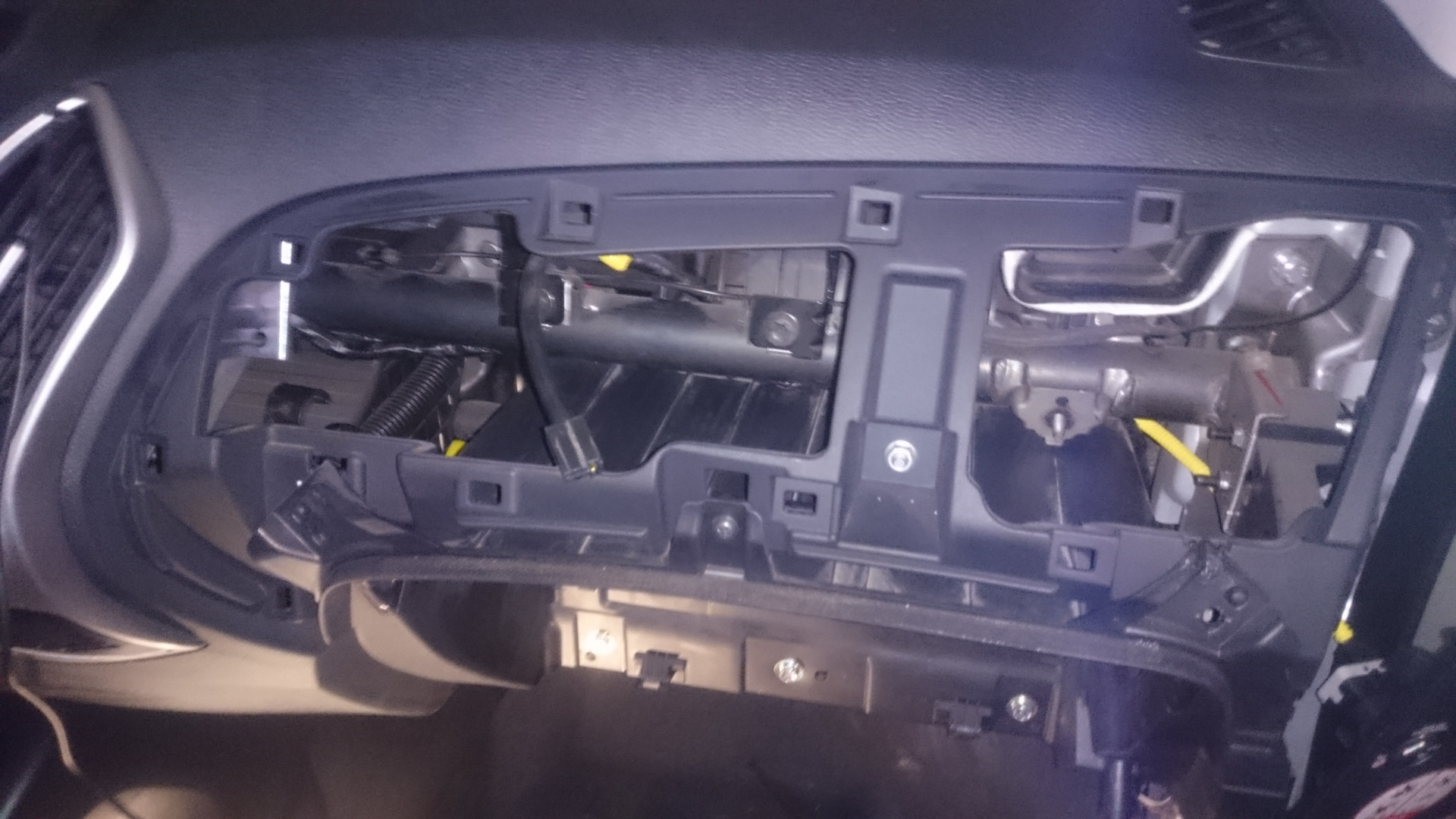

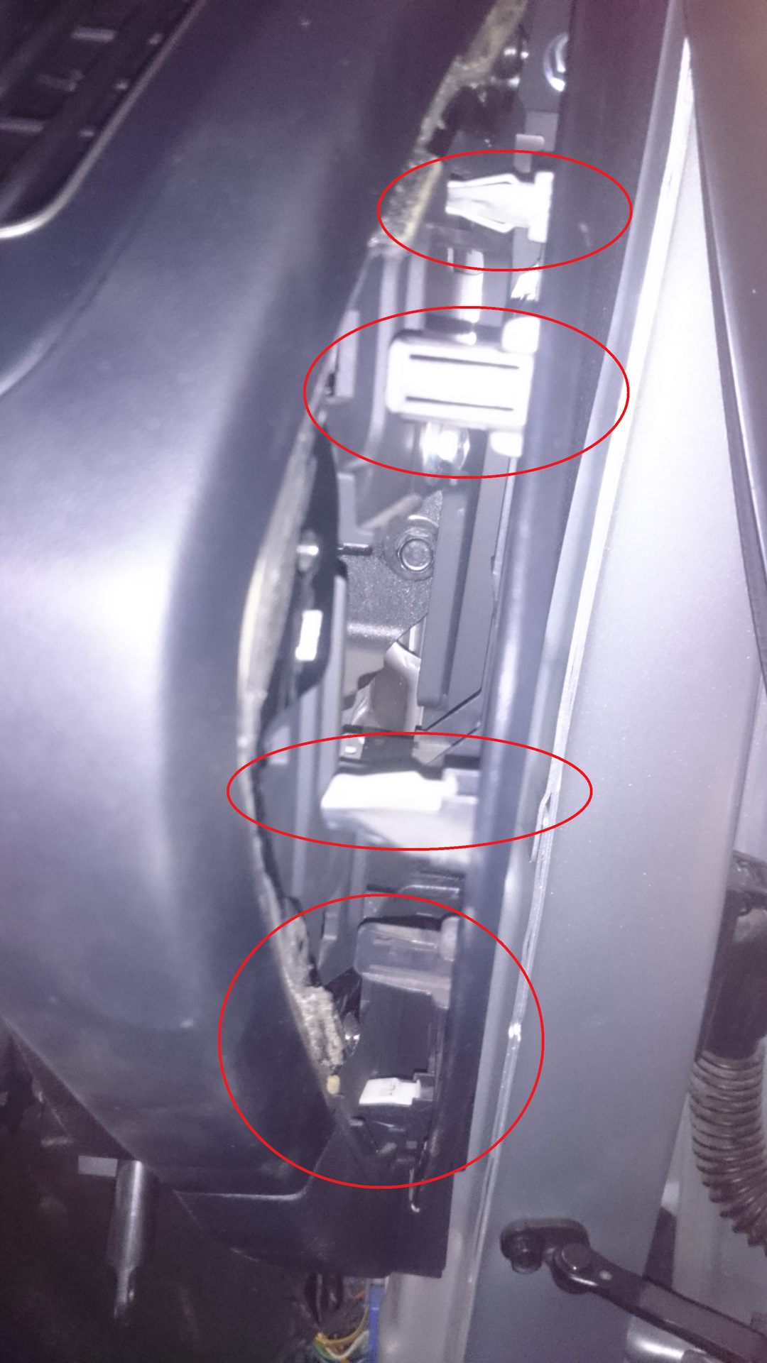

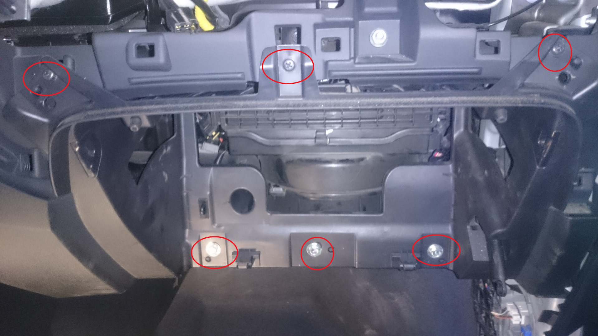

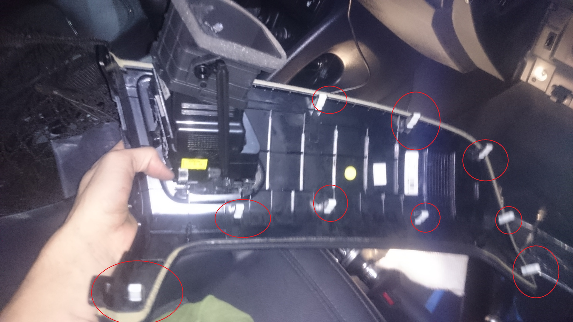

Начнем с передней панели.

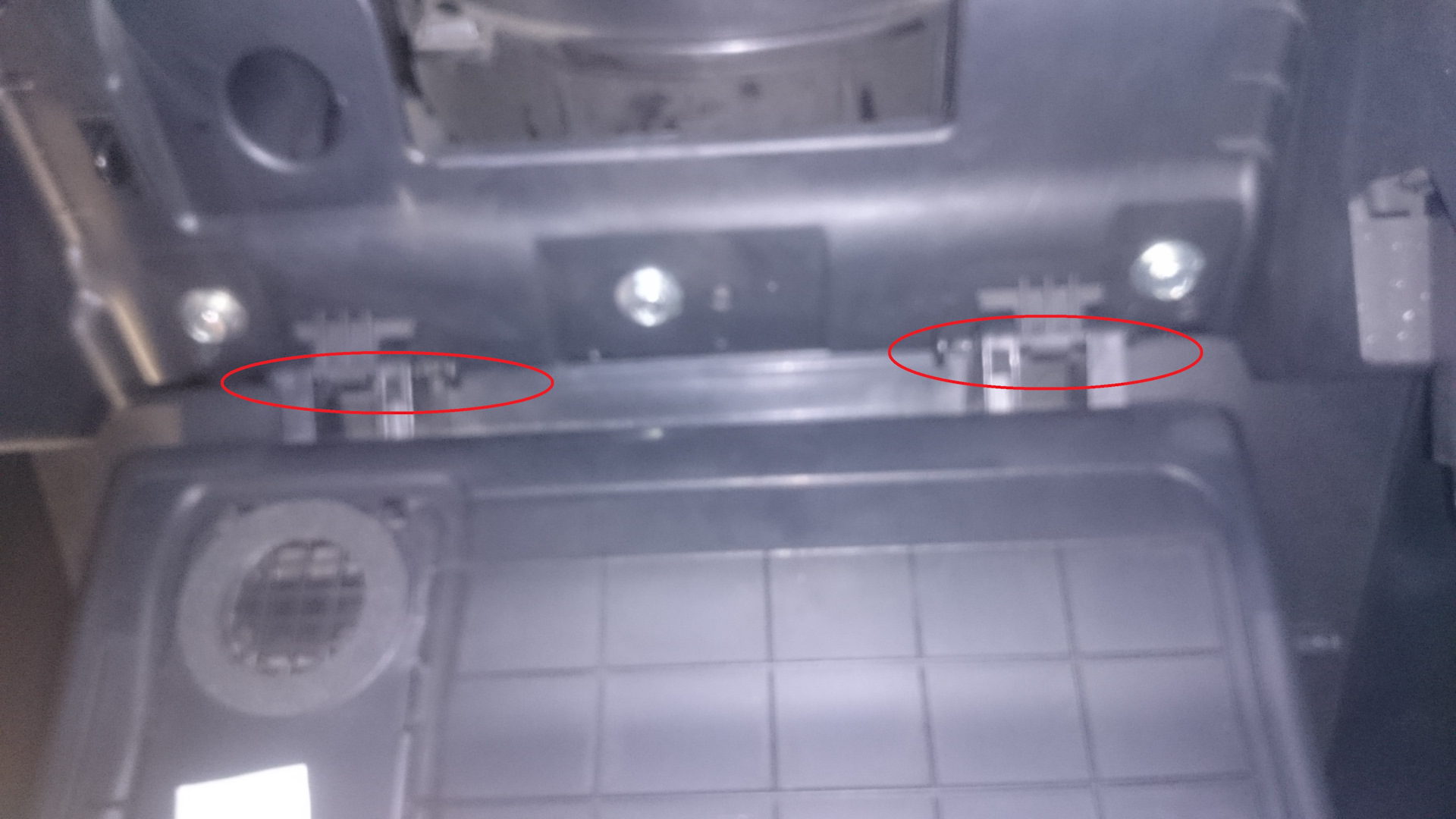

Вытаскиваем бардачек (перчаточный ящик) и убираем его.

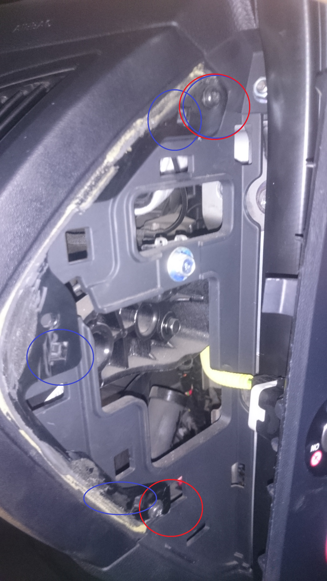

После поддиваем ножем (желательно тонким) боковую крышку и снимаем ее.
Дальше откручиваем два самореза и отжимаем три крепежки.
Дальше панелину тянем на верх и убираем.
Открутив три винта с низу на 10 и три самореза с верху вытягиваем отсек перчаточного ящика на себя.

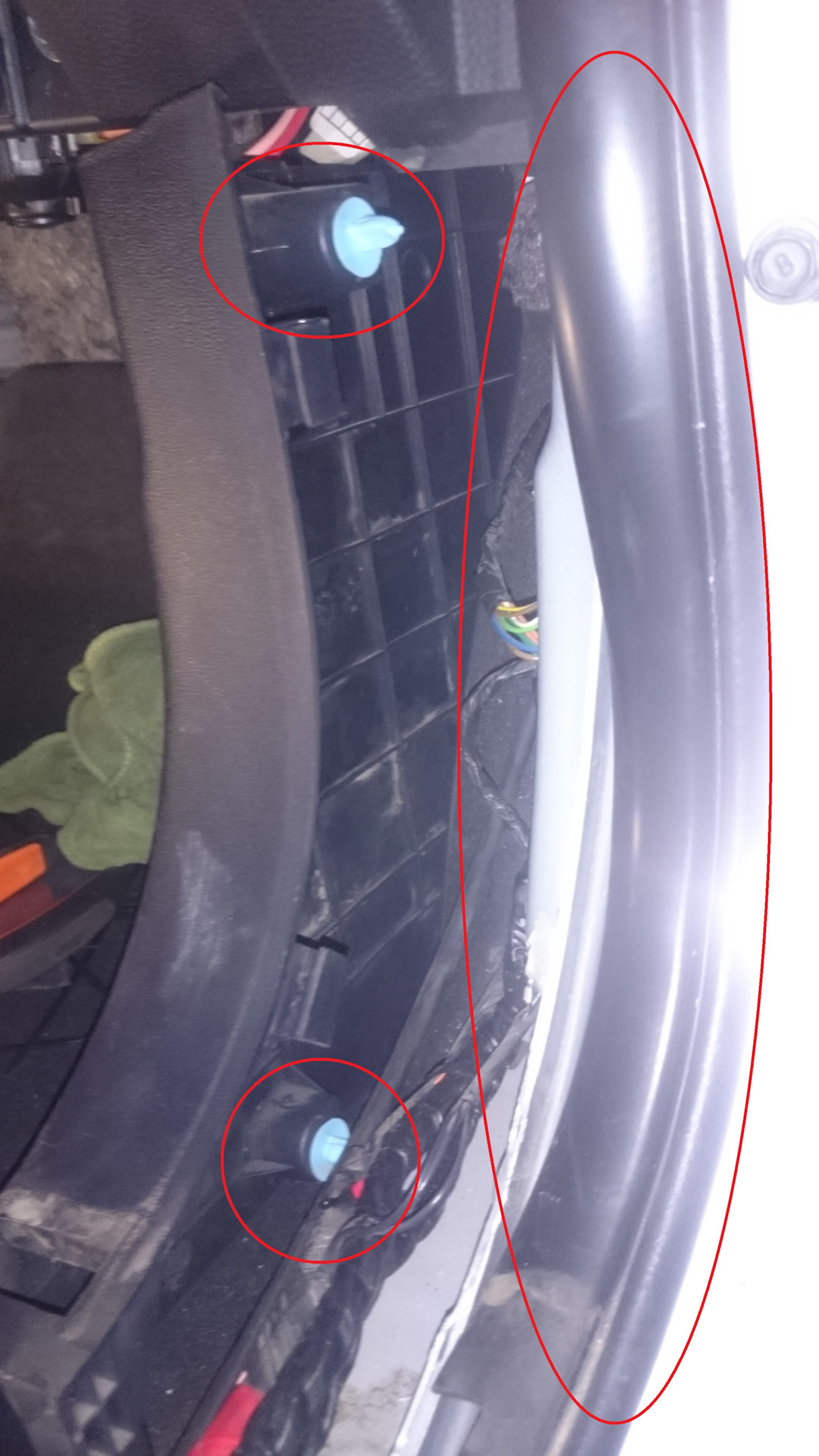

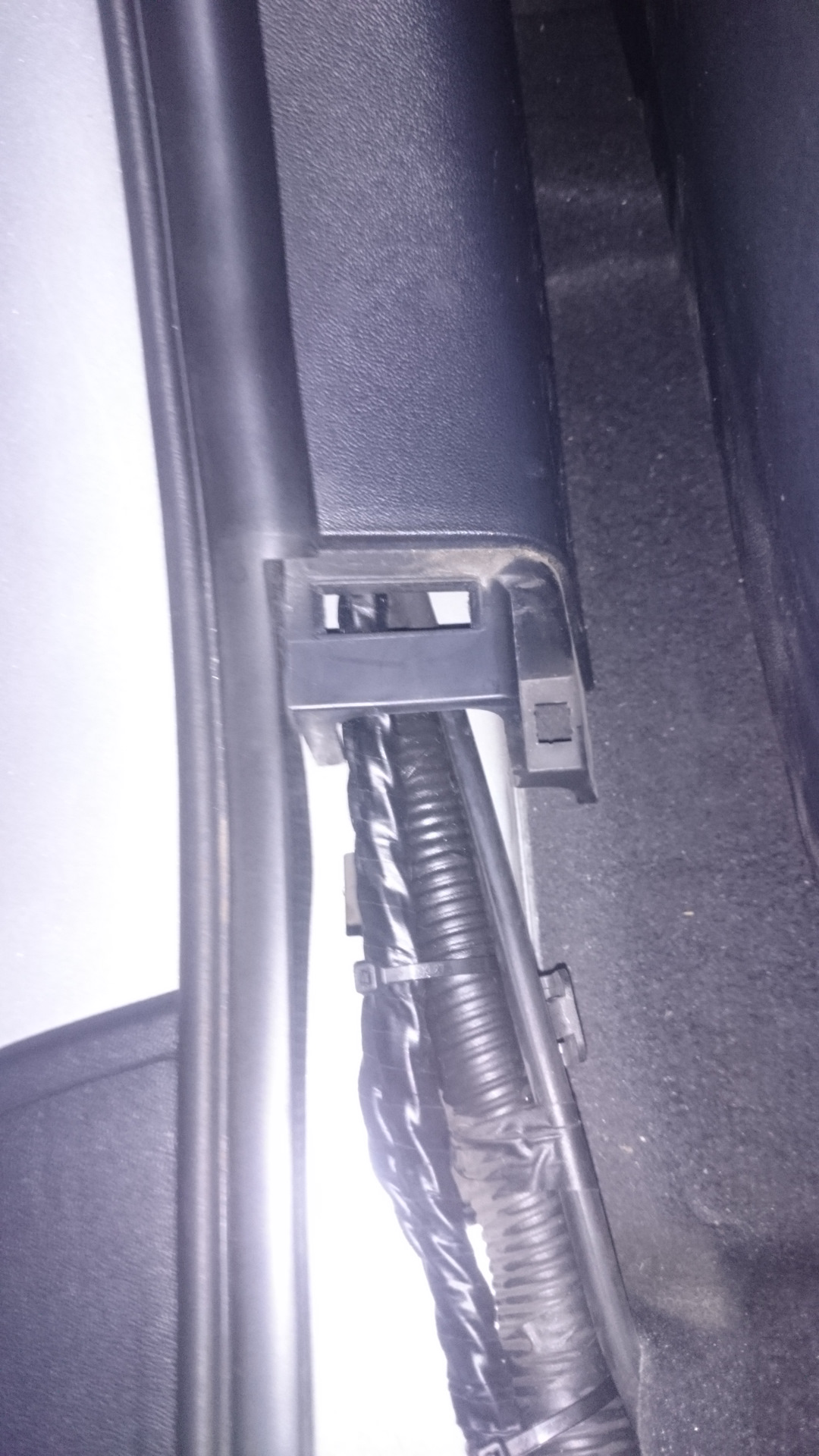

Аккуратно тянем порог передней двери на верх и убираем его
После сняв резиновое уплотнение снимаем боковину порога.

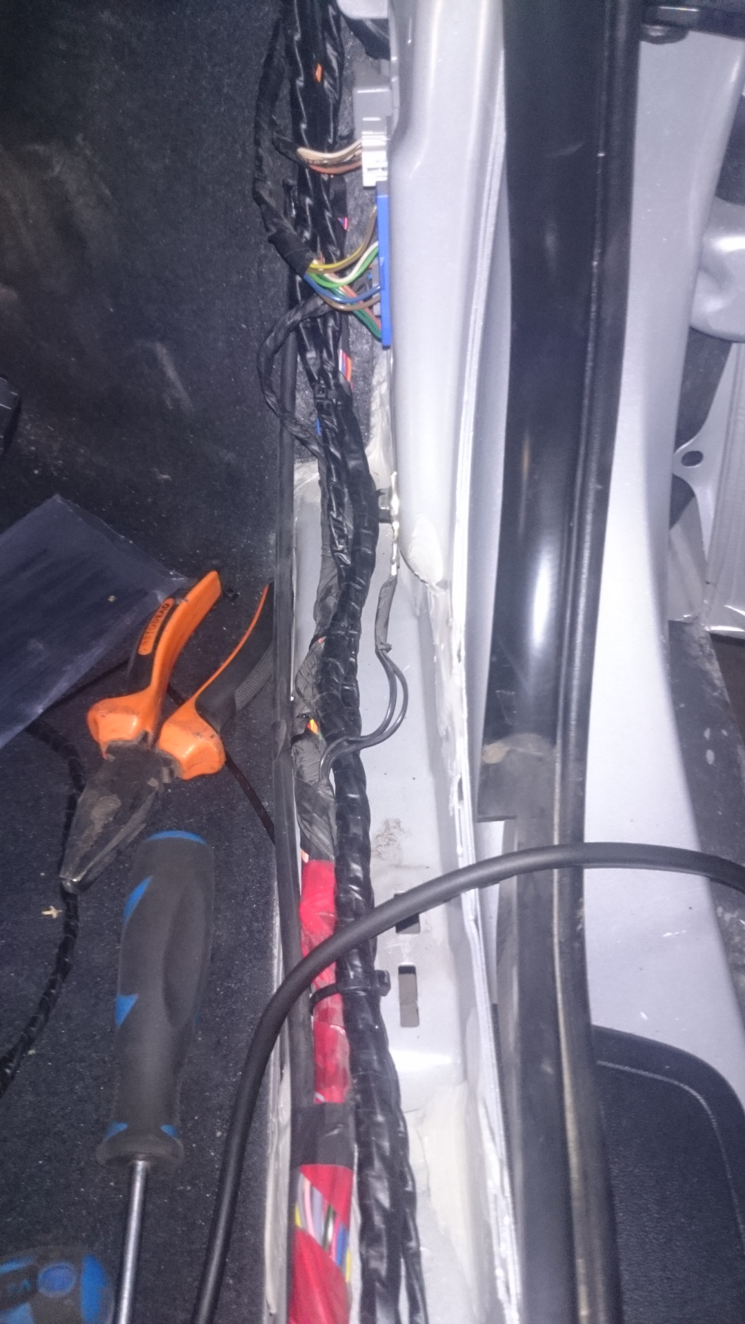

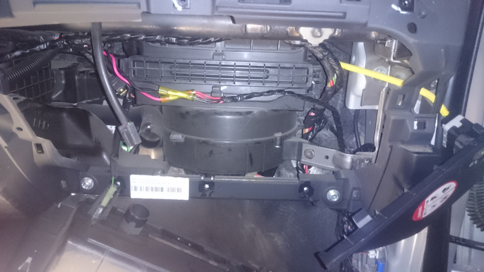

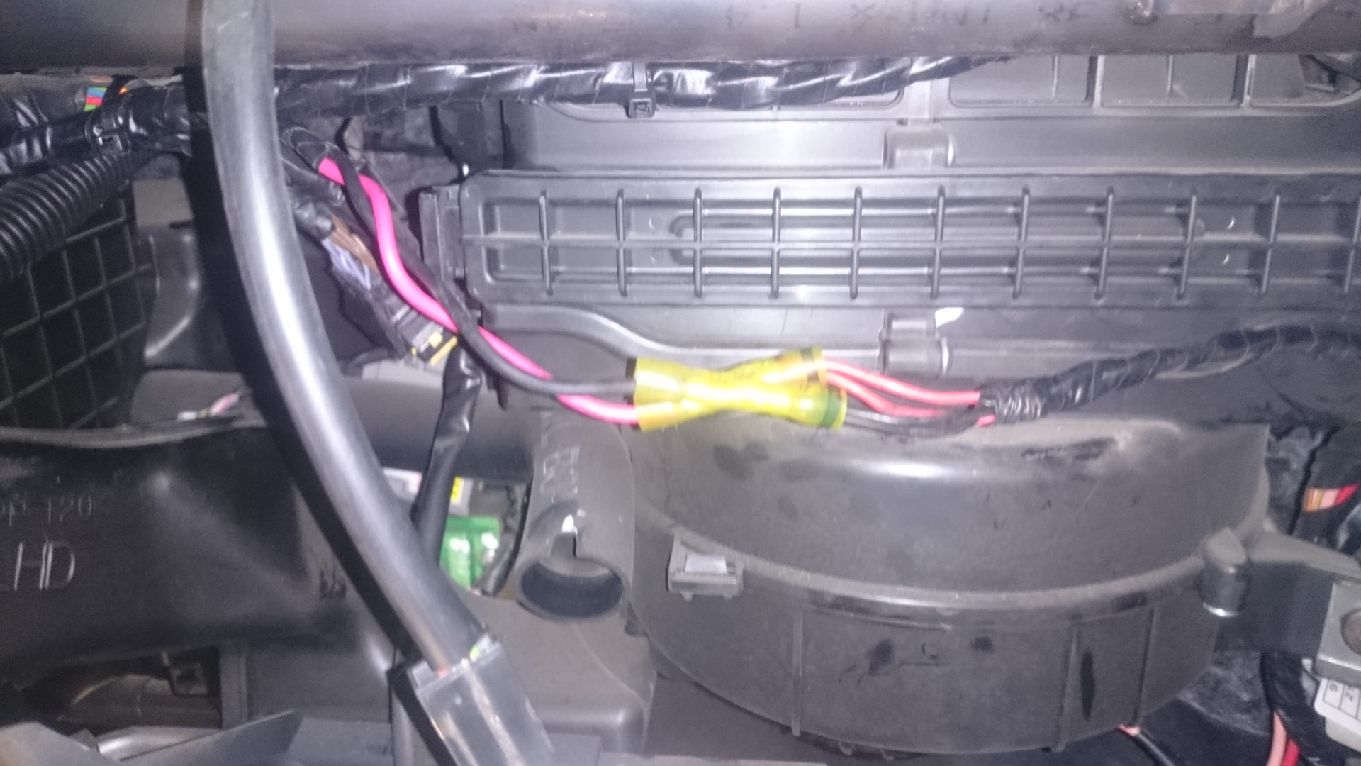

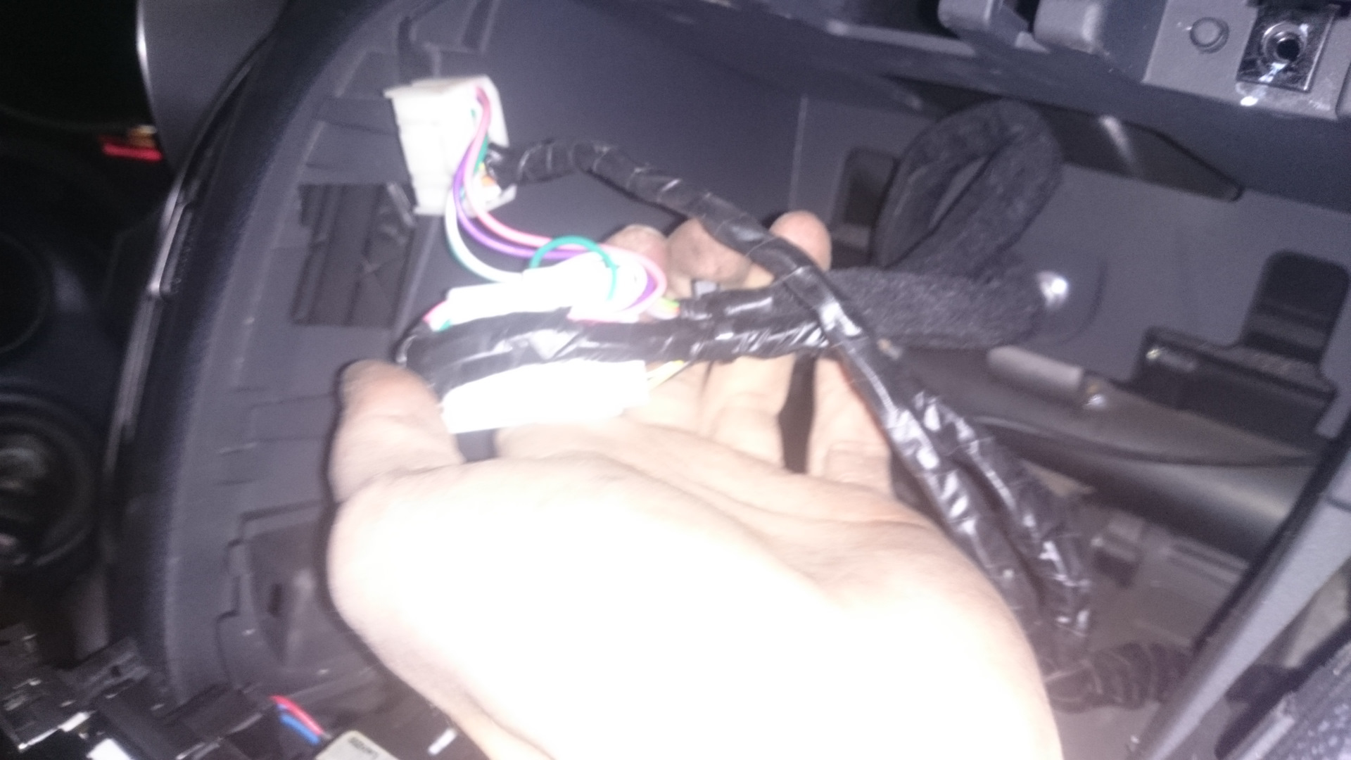

Как снять магнитолу много инструкций просто покажу как соединил провода от усилителя со штатной проводкой.

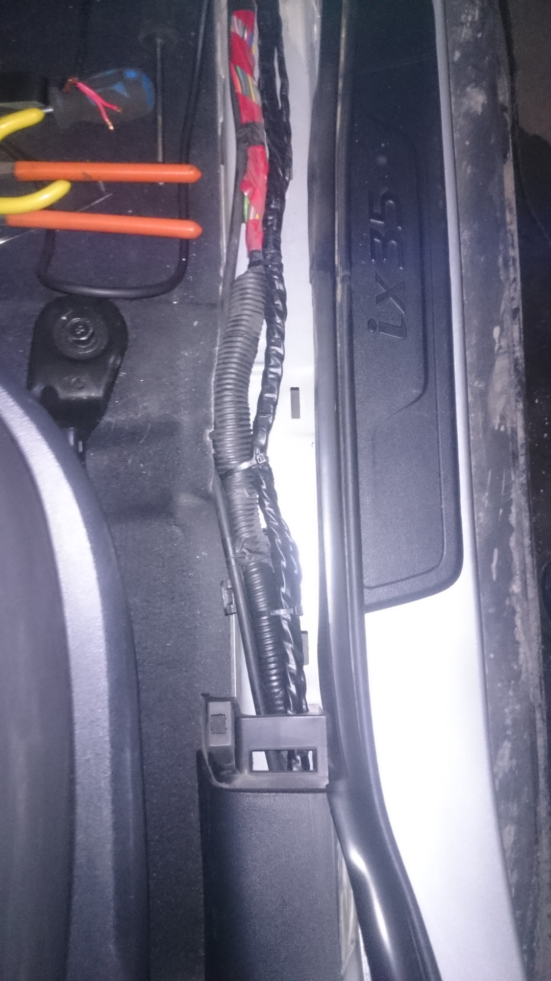

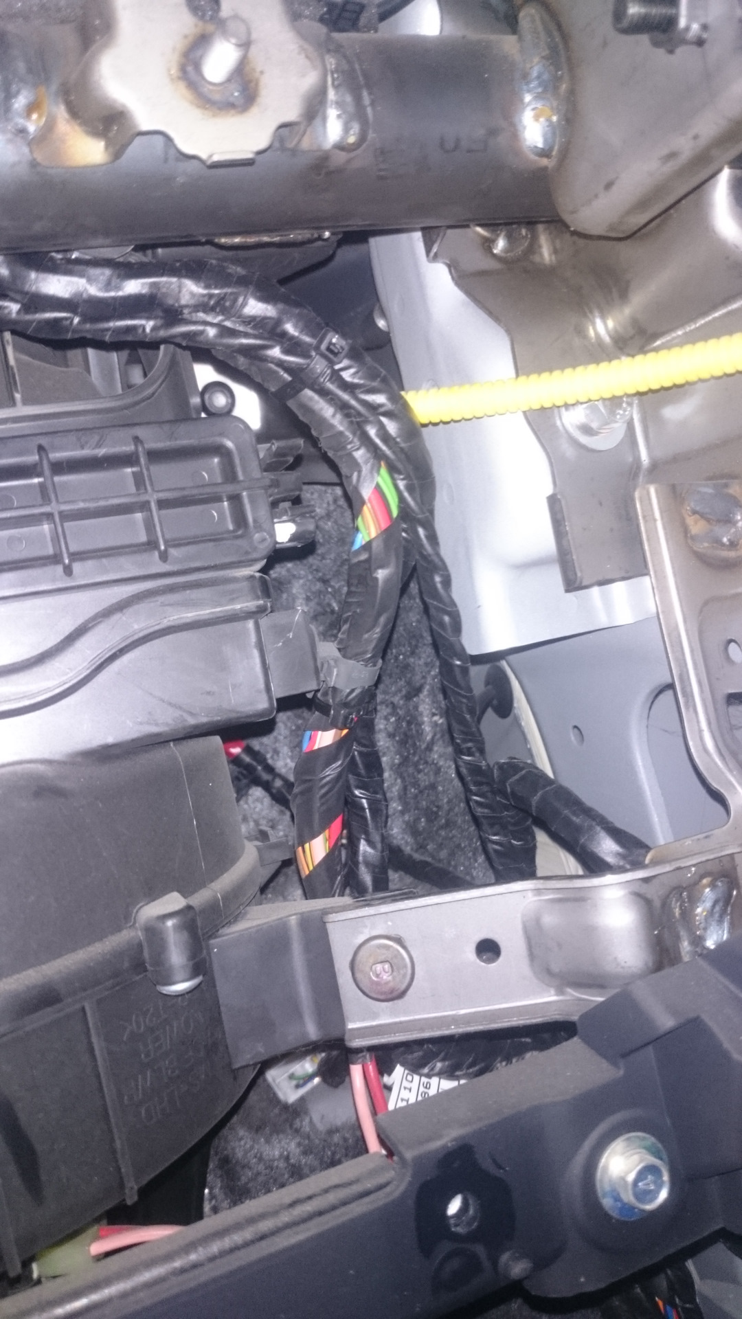

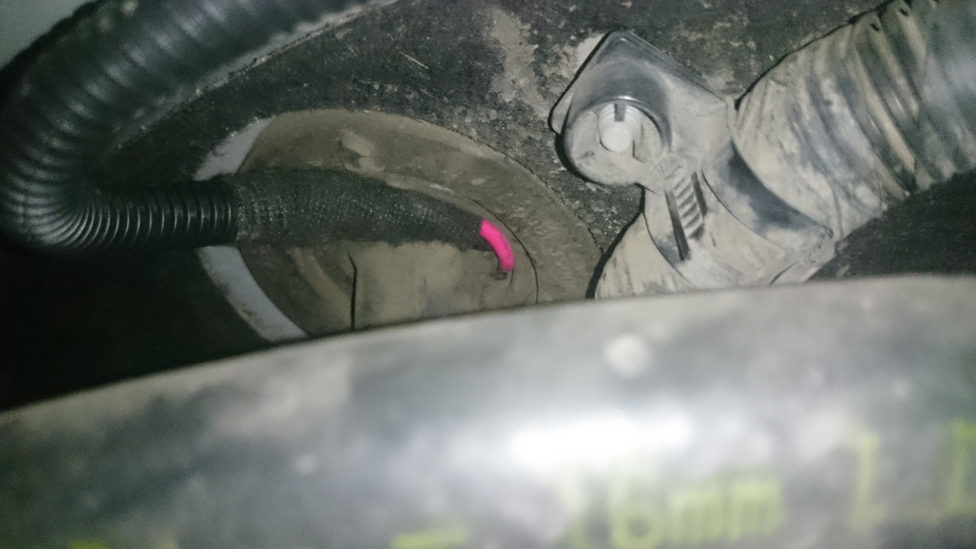

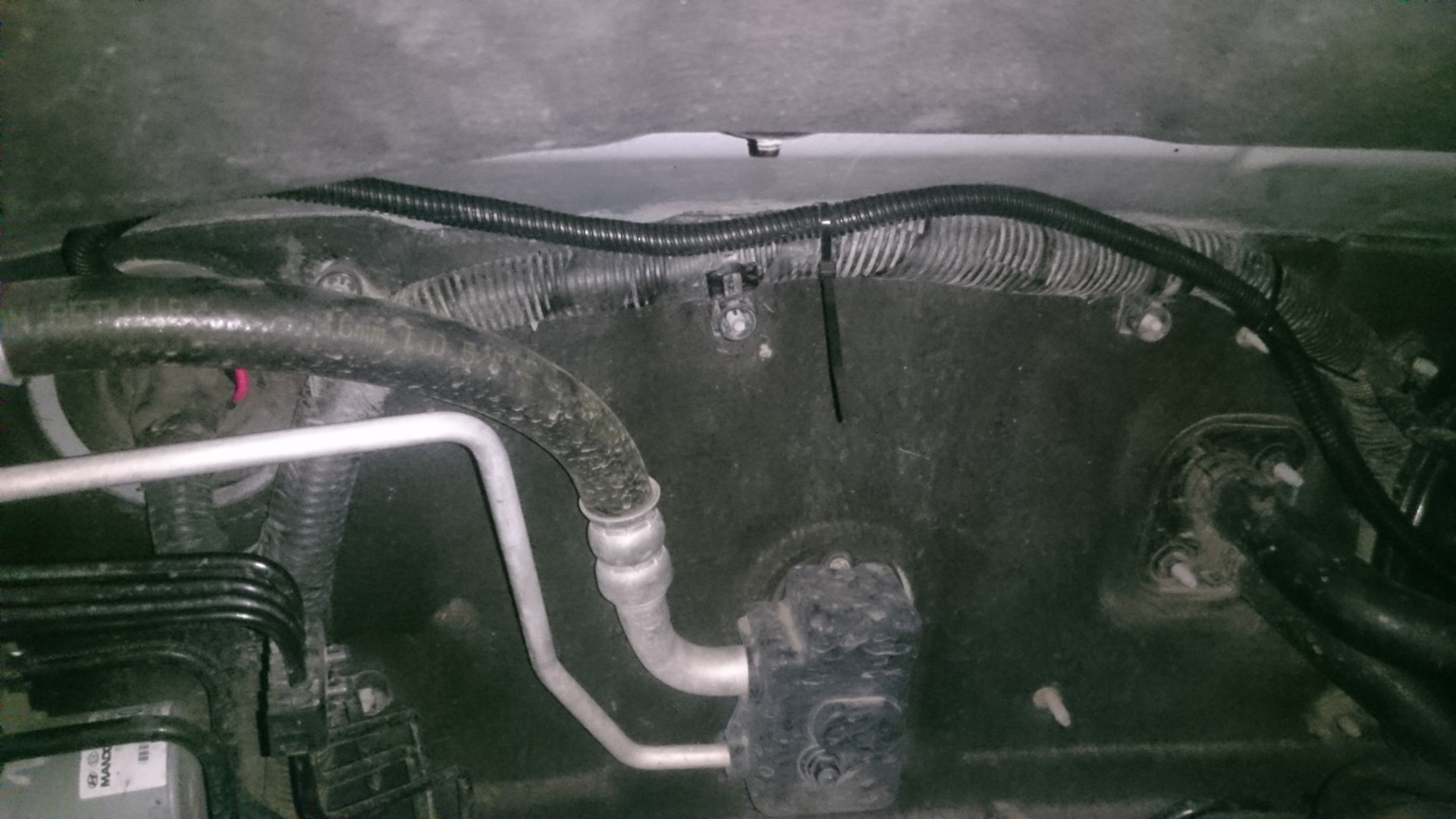

Так же завел силовые провода с моторного отсека через заглушку возле блока ABS и соединил. Провод выходит точно с лева от короба отопителя.
Вдоль штатных проводов прокладываем жгут, крепя его при помощи пластиковых стяжек

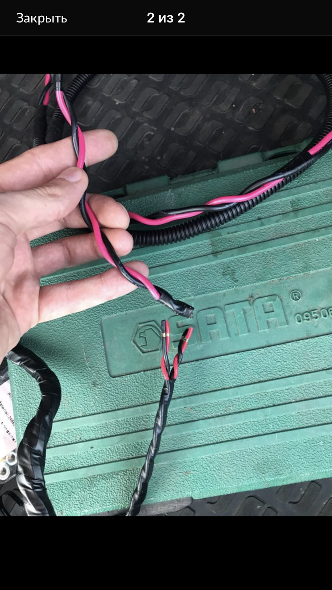

Подскажите как подключается четырёх жильный провод к двух жильному инструкции небыло в коробке
Какая шумка использовалась?
Обычная. По марки не помню, что нашел в магазине.
Есть один глупый вопрос, как пользоваться термоусадочным коннектором, что идет в комплекте? У меня не получилось его нормально подцепить, просто на скрутке сделал.
Облуживаешь (по возможности) концы провода, вставляешь в конектор и сжимаешь щипцами.
Потом (желательно техническим феном) нагреваешь его и он обжимает провод герметизируя его. Скрутка тоже хорошо если хорошая.
Жесть, я думал она от температуры сама сжимается :)
