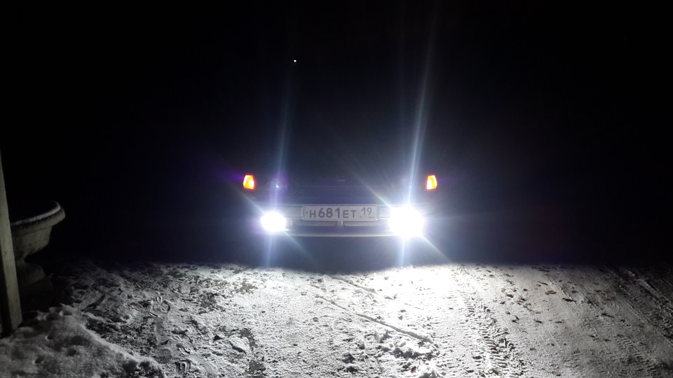

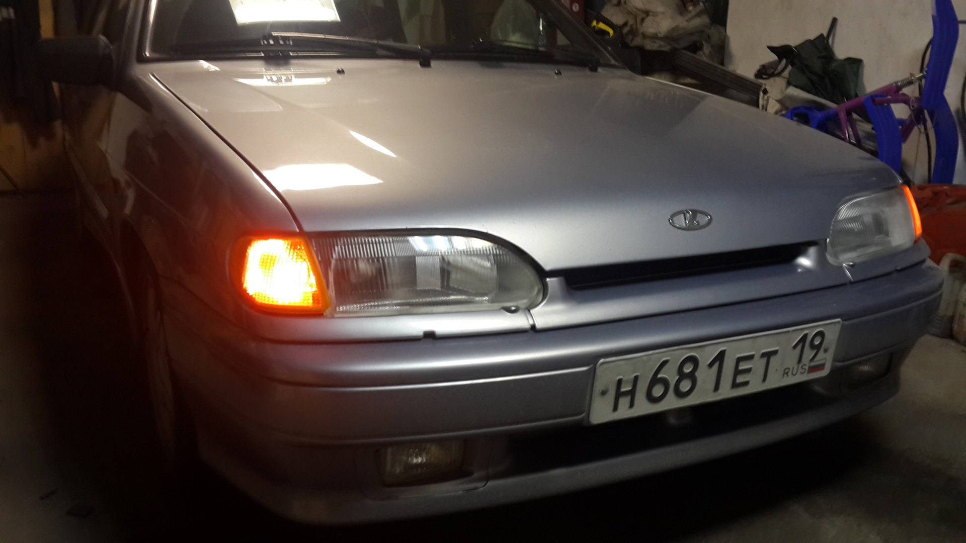

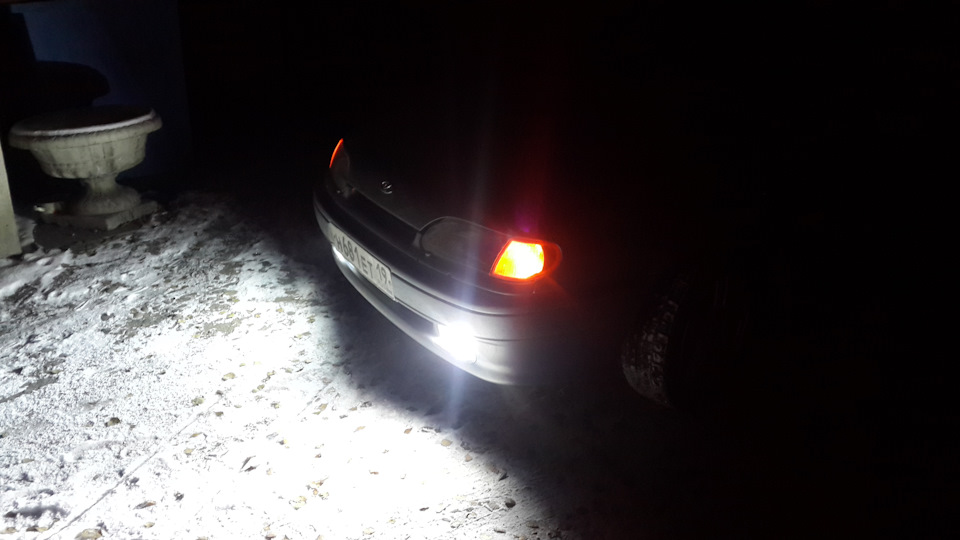

Уже както делал на 14ке габариты в поворотниках только повторители были белые, лампочки в габаритах сгорели в место замены решил сделать подсветку в поворотниках, нечего сложного! Снимаем поворотник, сверлим в нем отверстие диаметром как у штекера габарита, вытаскиваем штекер габарита из фары, удлиняем провод, и ставим все по местам)
Может и колхоз но там для прикола пойдет)

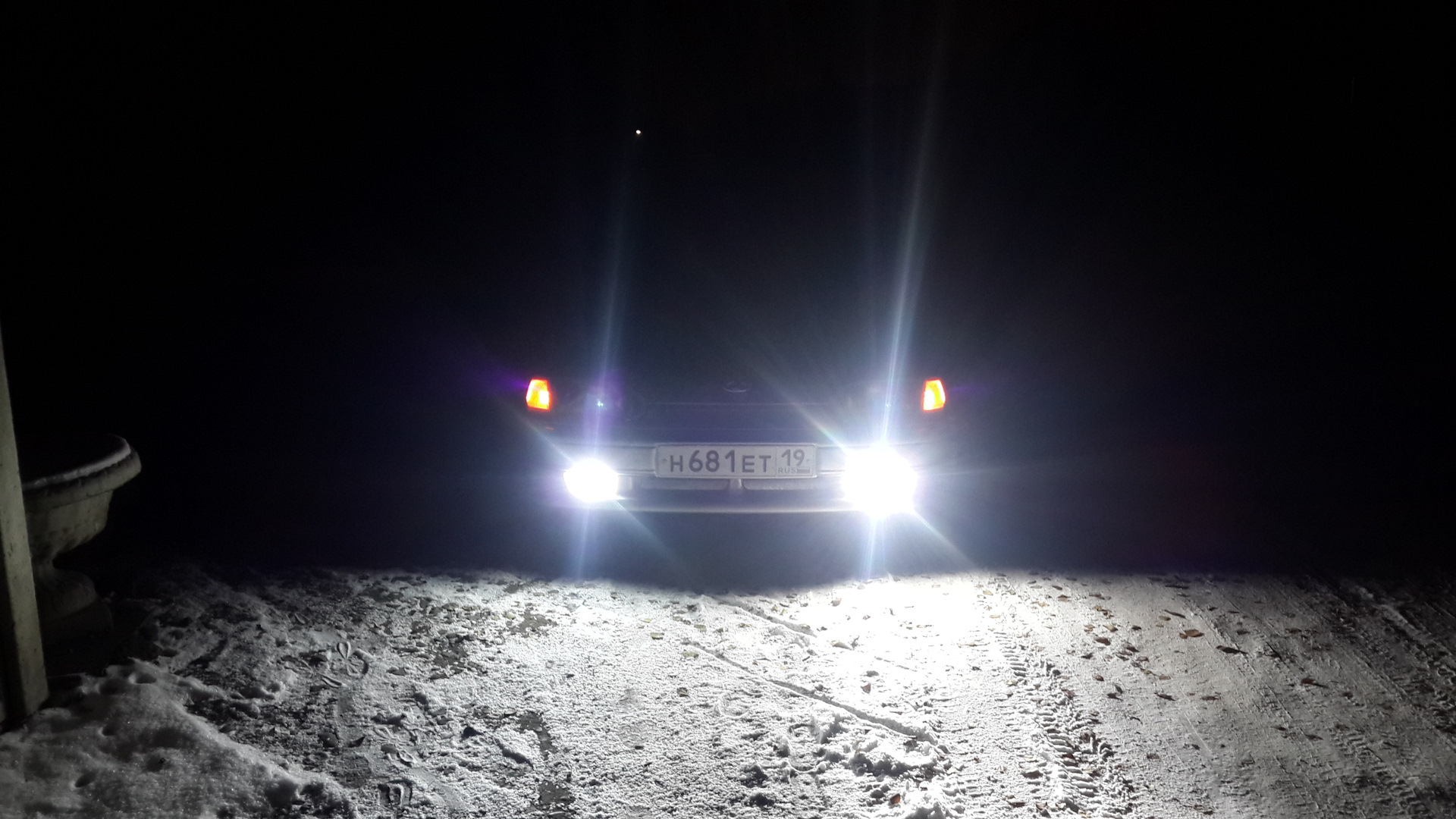

Ну вот вечер покатался прикольно палится)
