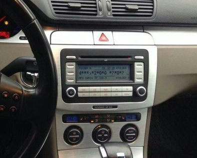

Добрый день. Подскажите, пожалуйста, можно ли внедрить AUX в штатную RCD 500. Может кто делал у себя, или знает с чего начать — куда смотреть — что докупать?

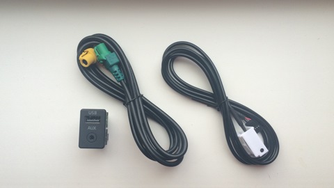

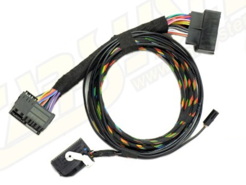

Делается элементарно. Покупается набор для AUX VW у китайцев или еще где. Я собирал провод сам из кабеля Canare L-4E6S, N90764701 контакт под обжим VAG, колодка 3B7 035 447 A. www.hifi-station.hu/dealer/pic/prod_big/7467.jpg В колодке: 8-левый, 9-правый, 2-масса. Колодка вставляется в разъем 4 магнитолы. Магнитола кодируется, последняя цифра в кодировке меняется с 0 на 1. AUX включается двойным нажатием на кнопку CD. Себе я делал проигрывание музыки со смартфона через Sony BM10 Bluetooth music receiver поддерживающий aptX Питание на него брал с 4 контакта колодки, а управляющий сигнал для реле питания с 10 контакта.

Хочу флешку вставить и музыку с магнитолы переключать… в принципе шнурок 3,5 не особо нужен, но пока рассматриваю хоть какой-то вариант… а то радио уже надоело, а диски записывать негде, на ноуте нет дисковода.

Вот такой вариант интересный www.drive2.ru/l/451837157682708758/
да данный вариант работает без нареканий токо флешку нормальную выбирайте и все будет норм)))
