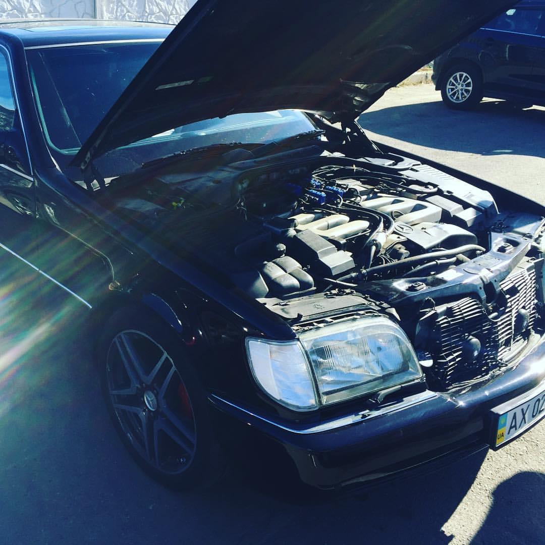

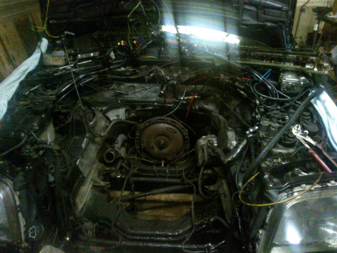

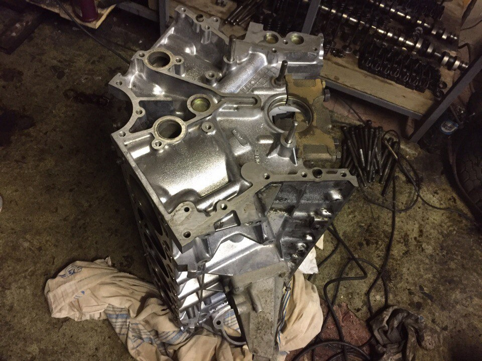

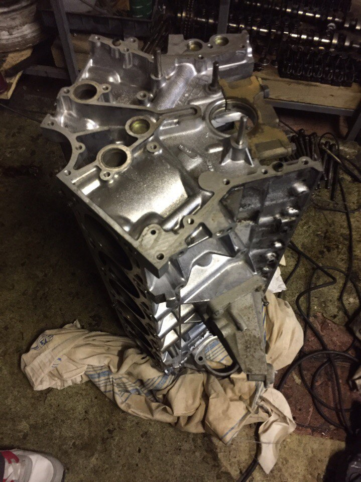

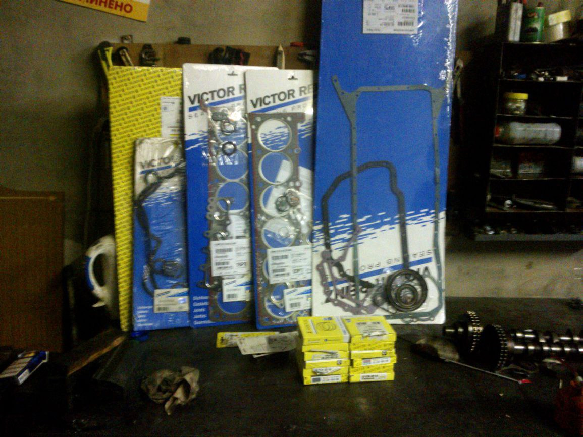

Пока вкратце. Замена всех поршней с 980 двигателя, замена цепи грм, успокоителей цепи, ремней, колец, шлифовка и проверка голов, замена распредвала, замена поддона, полный комплект новых прокладок и много чего другого. Подробная информация после завершения работы

Добрый день! Подскажите, как я понимаю, у м120 две прокладки поддона одна большая между двигателем и поддоном и вторая маленькая между большим и маленьким поддоном? Замена прокладки между двигателем и поддоном возможна без манипуляций со снятием двигателя?
Респектую. Это надо решиться на такое. Паром смойте всё масло, чтобы блестело.
Диаметр поршней 89?
Да
