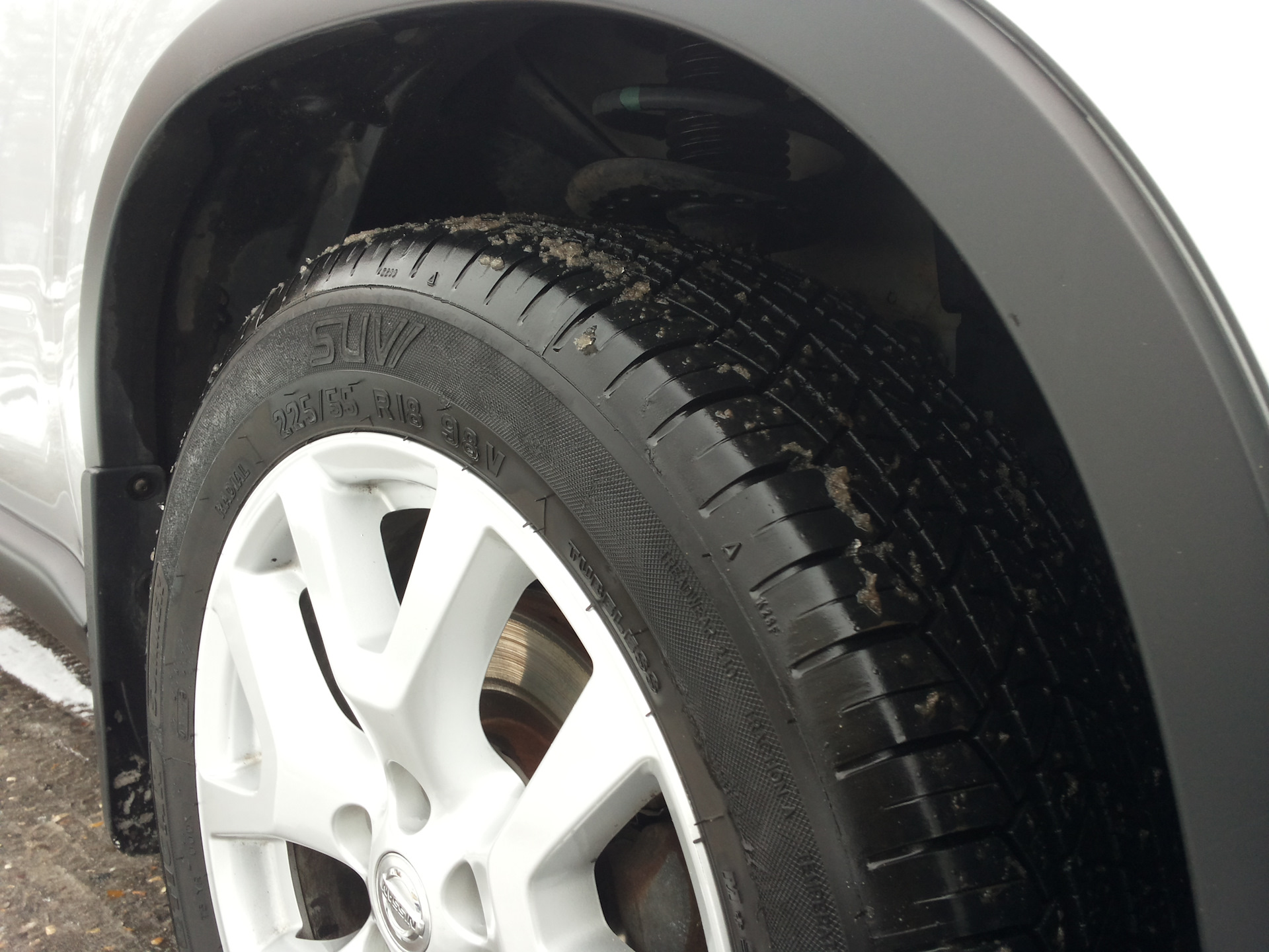

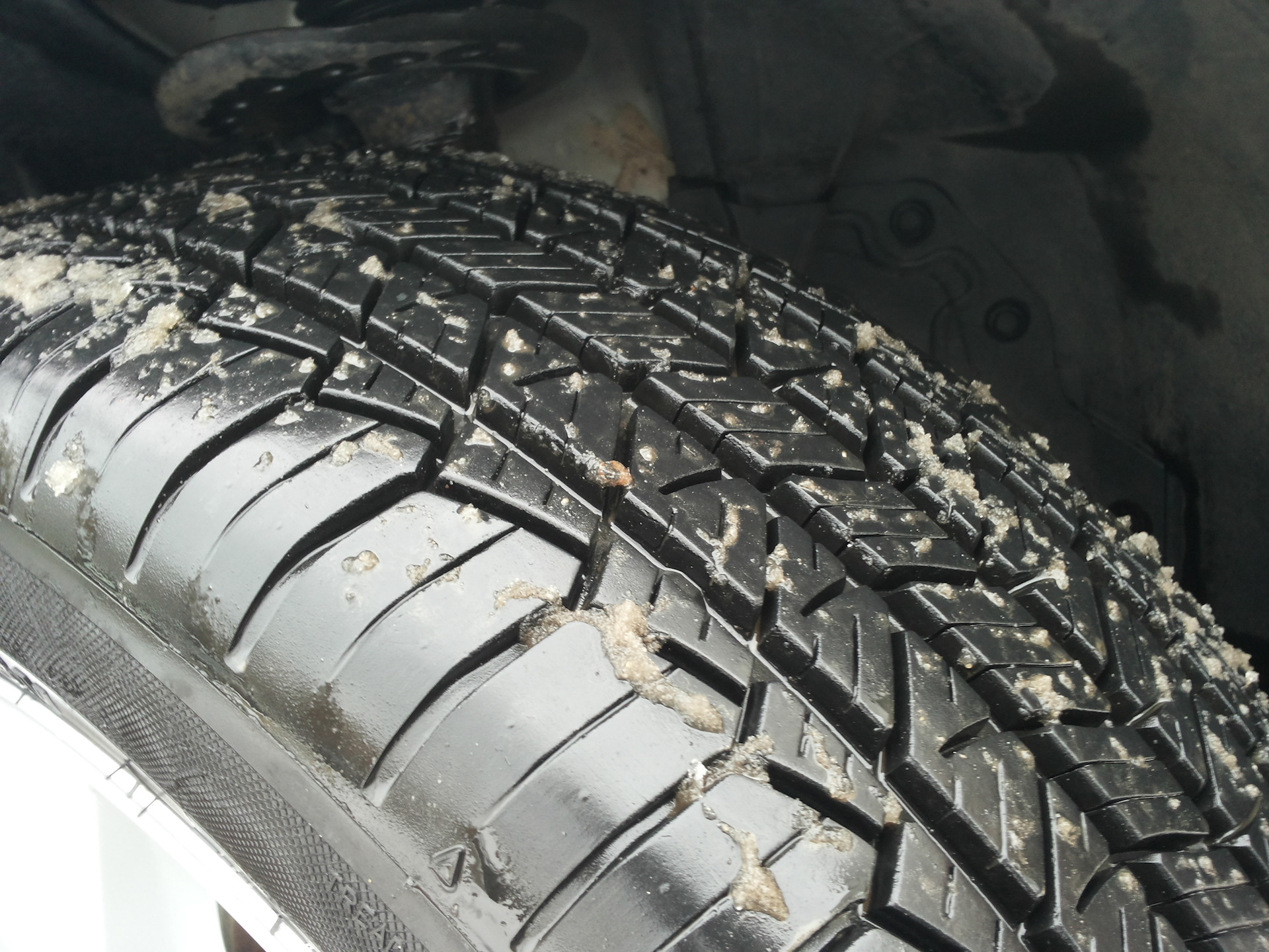

Очень тихая, намного тише штатного Данлопа.
Очень мягкая. Настолько мягкая, что при накачке до 2,3 атм кажется, что колесо подспущено. Поначалу с осторожностью заезжал на бордюры, но резина отлично с этим справилась. На камнях испытать её не удалось, думаю, в горах нужно быть повнимательней на этой резине. Хотя производитель заявляет, что шины имеют усиленную боковину. Так что, может по поводу излишней мягкости – это моё субъективное мнение.
Отбалансировалась отлично, по сравнению всё с тем же штатным Данлопом, где у меня на дисках были целые гирлянды грузов.
На асфальте, как и на грунтовке, ведёт себя превосходно, в лужах не всплывает.
Так как переобувался в этом году когда на улице уже вовсю лежал снег, удалось проверить резину на снегу и льду при минусовой температуре. Результат превзошел мои ожидания. На снегу ни малейшего намёка на снос, на льду при резком торможении машина идёт прямо – немного потрескивает ABS, но значок «скользкой дороги» даже не появляется. Неспроста эти шины имеют индекс M+S.

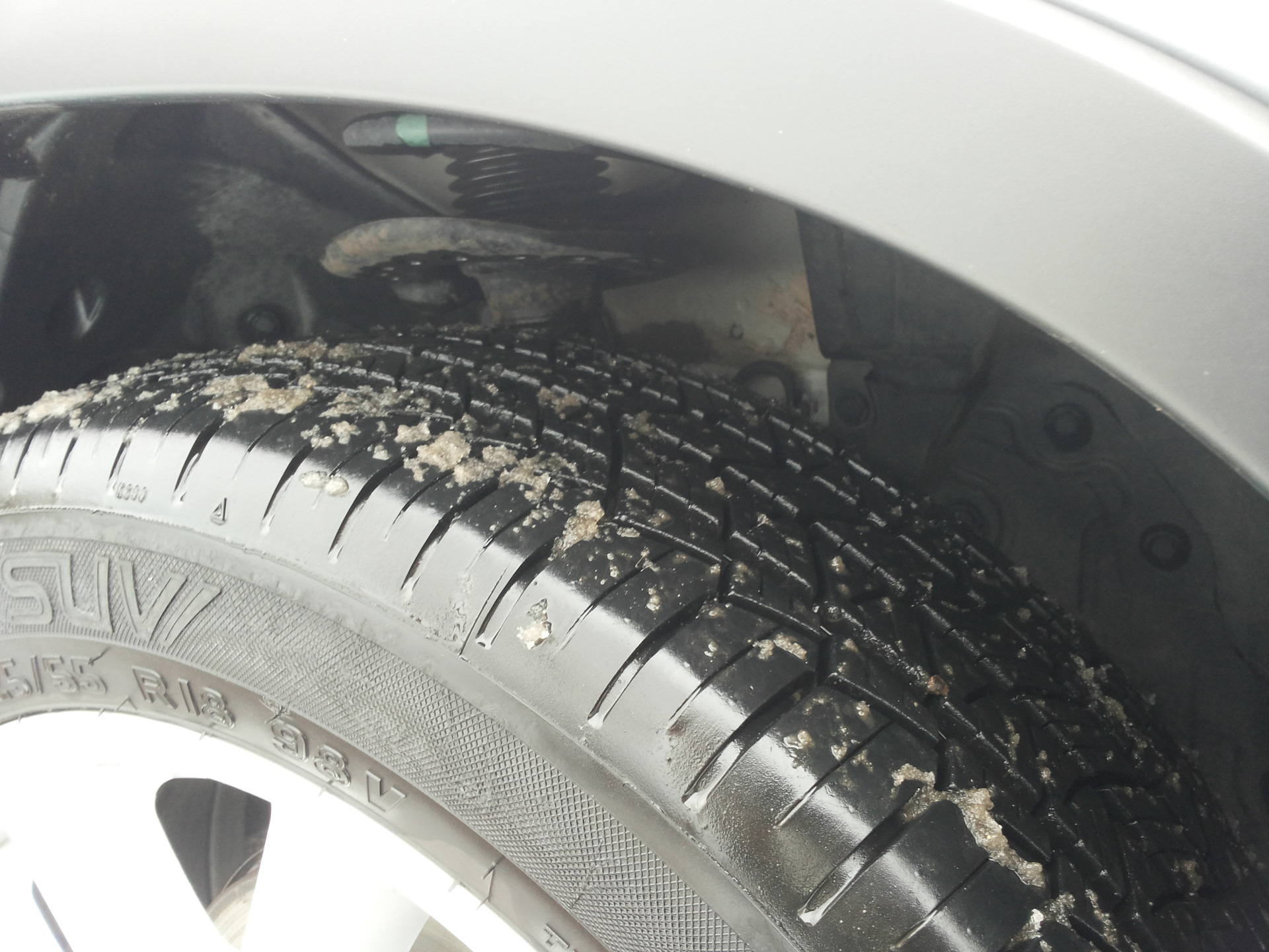

Протектор довольно зубастый, на бездорожье это плюс. При выезде с грунтовки на асфальт из резины интенсивно начинают вылетать застрявшие камешки. Несмотря на такой рисунок шин, повышенного расхода бензина я не заметил. И что удивительно, при таком агрессивном рисунке абсолютная тишина в салоне.
На крупных камнях и в грязи протестировать не удалось, не было в этом году таких ситуаций.
Цена. Я брал эту резину по 5400р за баллон 18-го радиуса при средней стоимости за брендовую резину около 8000р. Разница в 10000р за 4 колеса говорит сама за себя. За такую цену просто великолепный вариант. И не Китай какой-то, а европейская резина под контролем известнейшего производителя.
В общем, я доволен, как слон! Смело рекомендую эти шины всем владельцам кроссоверов, кто, как и я съезжает с асфальта не очень часто, и сильно в грязи не лезет.

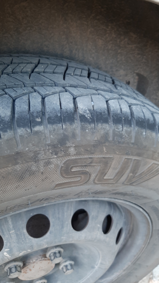

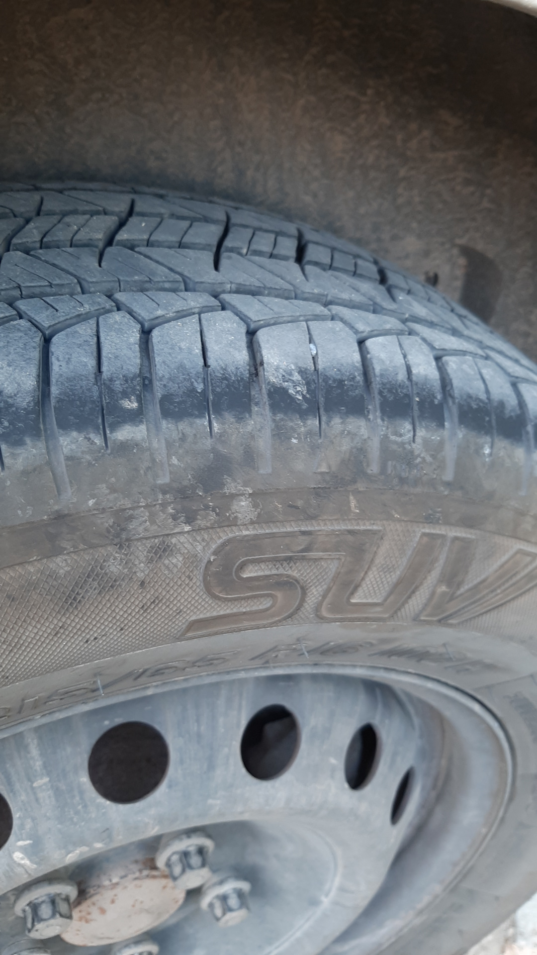

При любом давлении трёт бока. 21500км за 4 месяца теплых — боковых протекторов почти не осталось.
На ведущие тоже не справлялась.
Установил на ведущие toyo open cantry — жоще но зато ехать можно свободно.
Всем удачи
Эти шины не предназначены для Вашего авто. Вы взяли ЛЕГКОВЫЕ шины и поставили на КОММЕРЧЕСКИЙ автомобиль. При одинаковых типоразмерах в легковых шинах 4 слоя резины, в коммерческих 6. Молчу о строениии каркаса, составе резины и т.п. Желание сэкономить обычно дорого стоит.
А Тигар — реально клёвая шина, и в Вашем размере 215/65/16 есть коммерческие варианты, которые очень достойно ведут себя с перегрузом и дорогу держат (НЕОДНОКРАТНО ПРОВЕРЕНО).
С Тойей Вам просто повезло — шина, сама по себе, более жесткая. Но Вы взяли А/Т-шные шины, которые хоть и подольше продержатся на Вашем Опеле, долго тоже не протянут.
Вообще, странный, конечно, выбор. Опен Кантри. как любая АТ-шина, не самый дешевый вариант, чтобы взять ее и просто убить об асфальт.

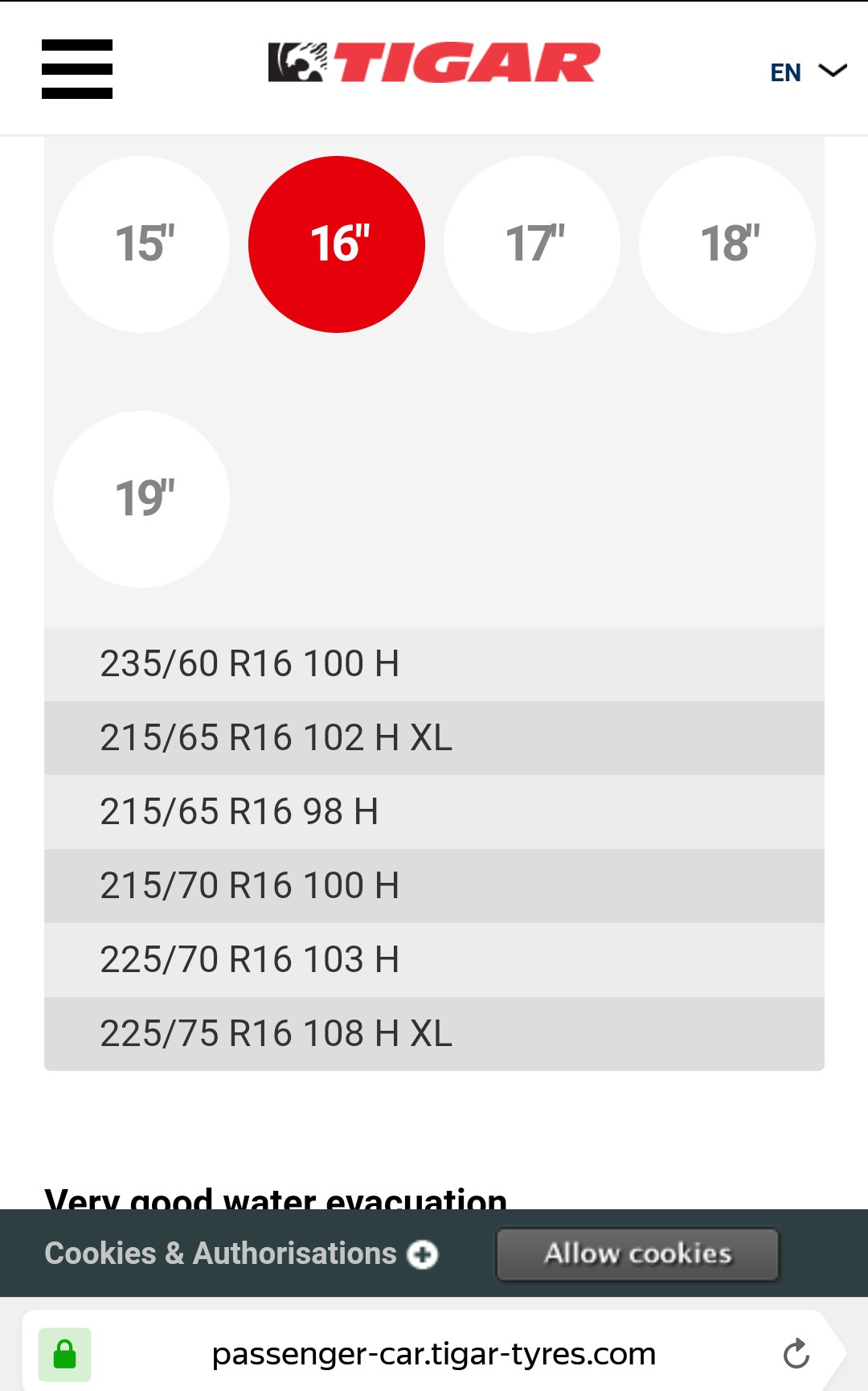

еще интересный факт что большинство шин в размере 215.65.16 имеют индекс нагрузки 98 а это имеет 102 тоесть усиленная получаеться
Да, на офф. сайте они дополнительно маркируются XL
