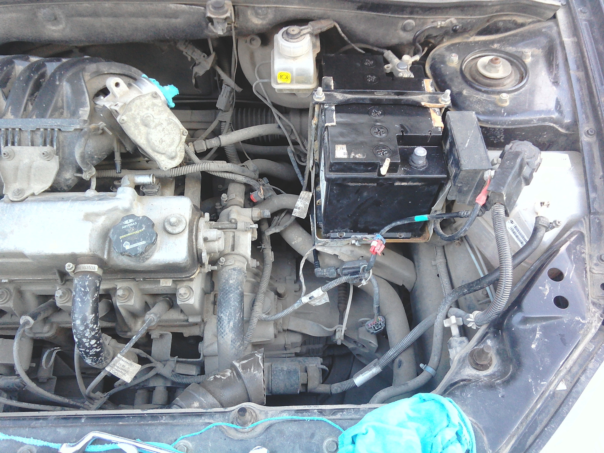

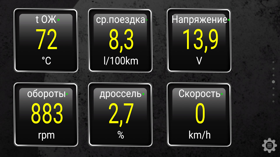

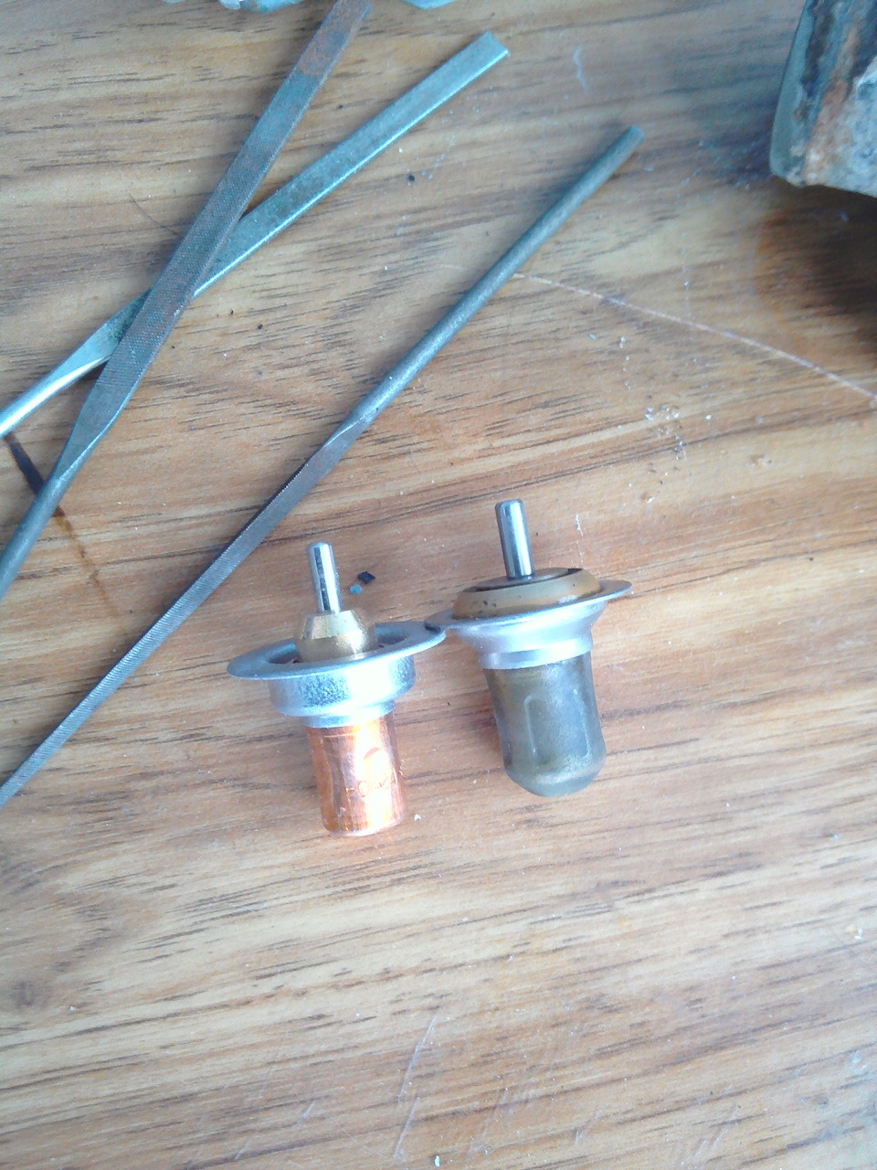

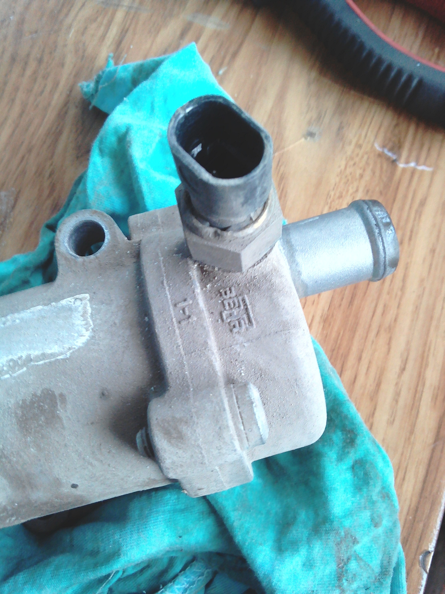

Всем добрый день. Вроде как начинается зима, выпал первый снег вот и я решился заменить термоэлемент в своём термостате. За 3 года на нём всё падала температура, и он стал открываться в 76 градусов
и закрывался в 72 градуса.
Лазил по драйву и грантофоруму и изучал какие ставят термоэлементы, в основном ставят всё таки вехлер, ну а на 92 или 87 градуса это кому как нравится, на втором месте гейтс и ну третьем вернет (который я и поставил). Решил тупо пробовать с того что дешевле, и заодно посмотреть как она будет работать, потому что по отзывам кто то годами катается, а кто то через месяц снимает его к чертям собачьим))) Вобщем купил термоэлемент VERNET TH4898.87J за 248р
Так же купил на розлив 1.5л антифриза за 100р
Герметик за 40р и прокладку термостата за 5р, в общем на всё про всё ушло около 400р

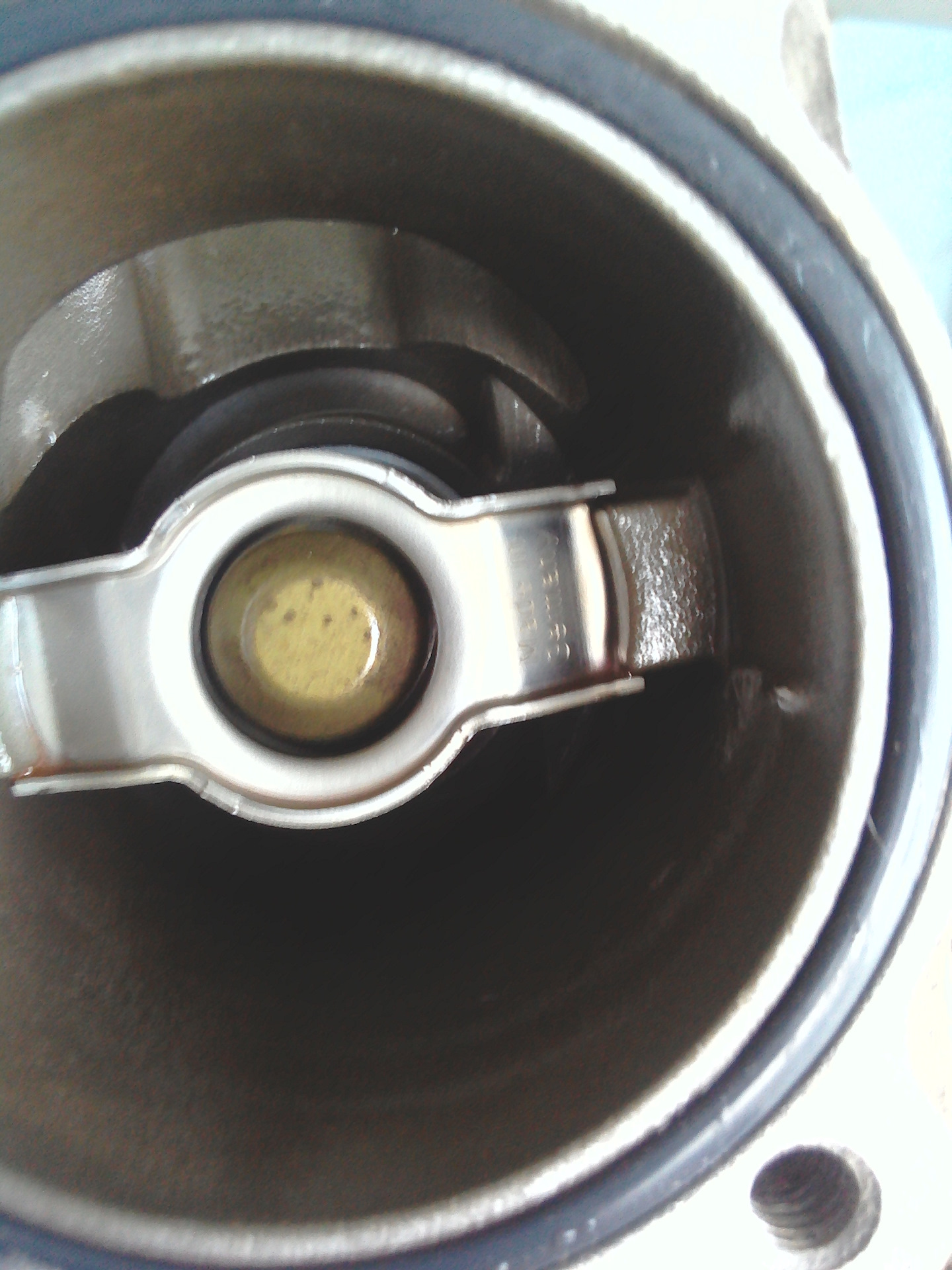

Некоторые не снимая термостат на месте как то меняют термоэлемент, но я решил всё таки снимать. Сливаем антифриз, всем известным способом, поддомкрачиваем левое колесо, с расширительного бачка снимаем шланг и в ёмкость, а туда где был шланг качаем воздух, насосом или своими силами))) Самое главное что тут я понял что с домкрата авто лучше не снимать до конца ремонта, но я этого не знал и после того как слил антифриз я снял авто с домкрата, а потом откручивая сам термостат у меня вылилось порядка 500-600гр антифриза. Из системы в ёмкость у меня слилось 2л.
Далее снимаем воздушный фильтр, по пути отсоединяем, колодки от ДМРВ, клапана абсорбера, от датчика температуры ОЖ

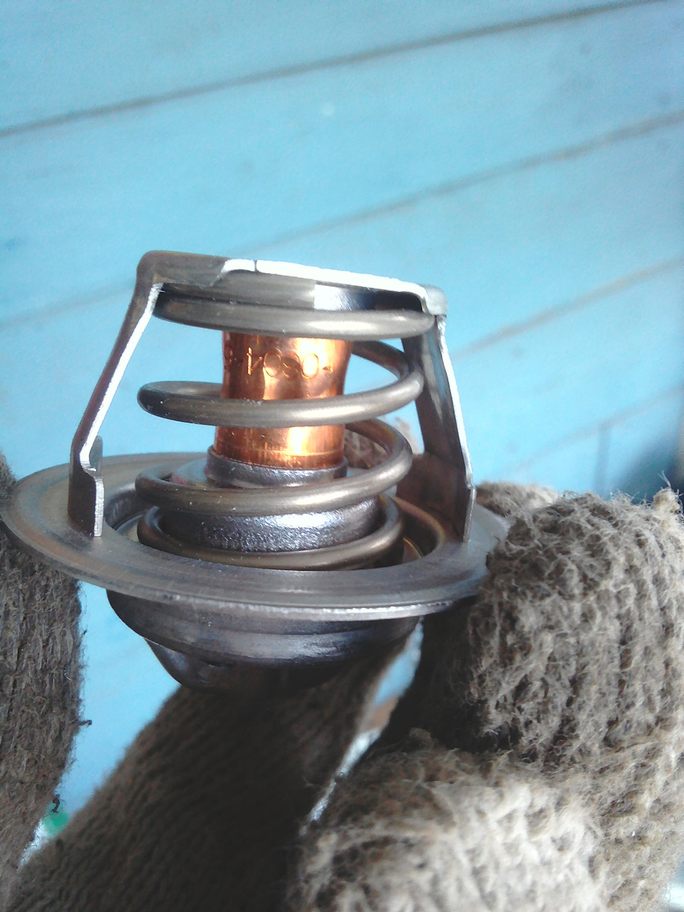

Потом окручиваем 2 гайки на 13 и снимаем сам термостат, у меня оказался термостат марки BEHR (все так говорят, хотя надпись на нём BETR))))
Пробую продувать с родным элементом, он еле еле но продувался. Ну да ладно, располовинил его
Вобщем всё собрал с использованием герментика, мазал везде и на половинках термостата, и на блоке и на штуцерах под шланги. Дал посохнуть часок, влил обратно антифриз + доливка (долить пришлось около 700гр) и о чудо

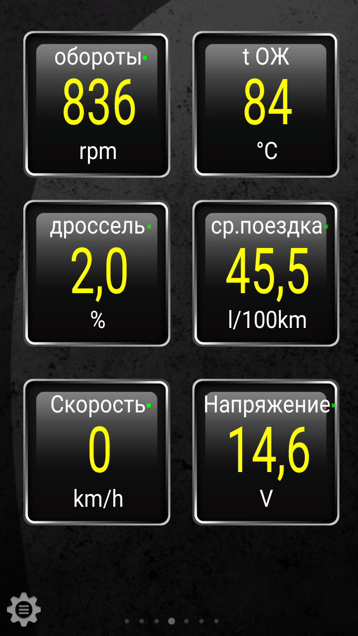

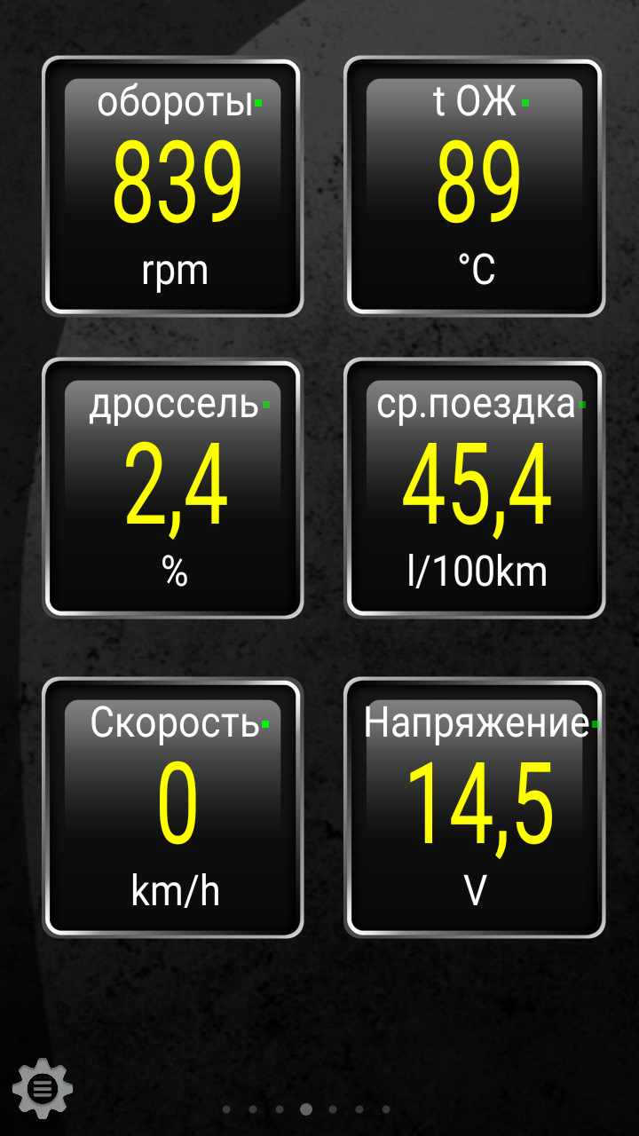

Открытие термостата стало в 89 градусов
Закрытие в 84 градуса
Вентилятор включается в 102 градлуса. Короче я доволен как слон. Статью буду дополнять через пару месяцев, отпишусь как работает термоэлемент.

Термостат стал открываться при 76, а закрываться при 72.
Заказал Лузаровский на 85 градусов (у меня АКПП — выше ставить вредно)
Приветствую, пружину поставил ту что с элементом в комплекте или от родного термостата? Длина и диаметр штока, а так же диаметр тарелки соотвествуют?
На 87 вообще не подошёл прорезь у него в тарелке есть а это не хорошо, и посадочный диаметр меньше на один миллиметр видно просвет, с таким элементом система будет на большой круг всегда травить
поставил себе тоже только на 92, и сразу скажу не ставьте на 92 при первом пуске после длительной стоянки нагревается двигатель до 99 и срабатывает вентилятор только потом он начинает работать, и то на трассе всегда 95 при условии что щас осень а летом будет явный перегрев, я считаю что либо нужно возврощаться на 85 либо ставить на 87
На 87 самое то, больше 1,5 года с тем термостатом отъездил и все отлично.

Абсолютно такая же как и в городе, открытие 88-89, закрытие 84-85
Спасибо. вчера по трассе прокатился при -37, мотор 81гр. Хочется потеплее мотор
81 это ещё норм, у гранты норма открытия 82 градуса, при чём допуск +-6 градусов. У меня тоже почти 3 года было в районе 82 открытие, и меня это не парило, в машине всегда жара была, но к этой зиме открытие стало уже в 76 и падало до 72 градусов, это уже просто неисправность была, поэтому я заменил термоэлемент, поставил на 87 градусов, хотя есть и на 92. Но т.к. летом у нас бывает и +30, поэтому я на 92 не рискнул ставить.

Пока работает как часики. Проехал на нем за эти 3 дня около 250км и по трассе немного прокатился, гороче всё норм, тьфу тьфу тьфу
А я всё-таки на гейтсе 91 остановился, больше плюсовых отзывов, и разница в 80р у нас, заказал, жду
Ну не знаю, чё то Гейтс не смотрел. Знаю что вехлер в 2 раза дороже
вахлер у нас сейчас либо 1500, либо вообще не найдёшь
и вахлер тоже был не на 87 градусов, а на 92
Вехлера 2, один на 87, другой на 92, какой то из них проризинен на тарелке, а другой просто металлический
на 87 нету прокладки и он не совсем идеально подходит

А я вот гейтс хочу попробовать. А притирать этот вермет не нужно? Не продувается?
Про Гейтс вроде тоже хорошие отзывы пишут. Вернет не притирал, если дунуть прям со всей силы то еле еле пропустит. Но на месте шланг холодный до открытия
vancatsen
Я свой притирал, так как продувался. Но притирал без алмазной притирки а просто сверху надел кусок пвх трубы на термоэлемент по моему диаметром 25мм и слегка нажимая на термоставку притирал внутри к корпусу!После нескольких таких движений продуть стало невозможным!Только притирать без фанатизма!

Ты не притирал термоэлемент? Мне вот предстоит еще раз туда лезть, для протирки. Пропускает чуток.шланг после термостата теплее становиться.
Не притирал, поставил его с родной пружиной. Дунул туда, он продувается но еле еле, на родном было прям также

О даа, потеплело заметно)) Хотя я и раньше не мерз. Меня еще интересует расход топлива, но обновил прогу торкью про которая, а она теперь в галонах расход мне показывает а не в литрах))
ахахха))) вот это ты обновился))) исправляй ситуацию)
Ща чё нибудь найду))
