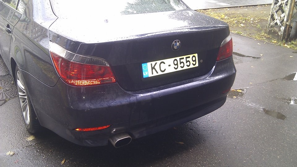

Всем снова Здравствуйте!
Вот я снова в командировке, а дома похолодало…Машина больше стоит чем ездит…
И машина начала чудить… Жена пошла с утра заводить её…
А она не завелась, даже стартер не крутит, и выкинула ошибку Driving Stability…
Понятно что жена там особо не будет разбираться, но я просто не знаю к чему готовиться по приезду :)
Больше склоняюсь к тому что из за слабого заряда аккума, машина не завелась и по этой же причине выкинула такую ошибку…
Попросил чтоб подзарядили аккум, и попробывали снова!
П.с. заранее спасибо за ответы/советы!
Всем удачи и безаварийных поездок!

Всем спасибо за ответы/советы!
Действительно проблема была в дохлом аккумуляторе!
поставили новую Варту на 100ач… машина завелась и никаких более ошибок не показала!

У меня вчера, показывала ошибку акпп, а с, нпб, , акум сдох у меня, поставил другой все ошибки пропали
Вчера была такая же ситуация провода накинул, сама завелась. Не понятно в чем проблема ошибок нет акум в норме. Произошло после вечерней мойки, поставил сразу настоянку и ночью посильнее плхолодало. Сейчас проблем нет
Думаю не стоит волноваться дело в АКБ.
Слабый АКБ
Склоняюсь к АКБ
